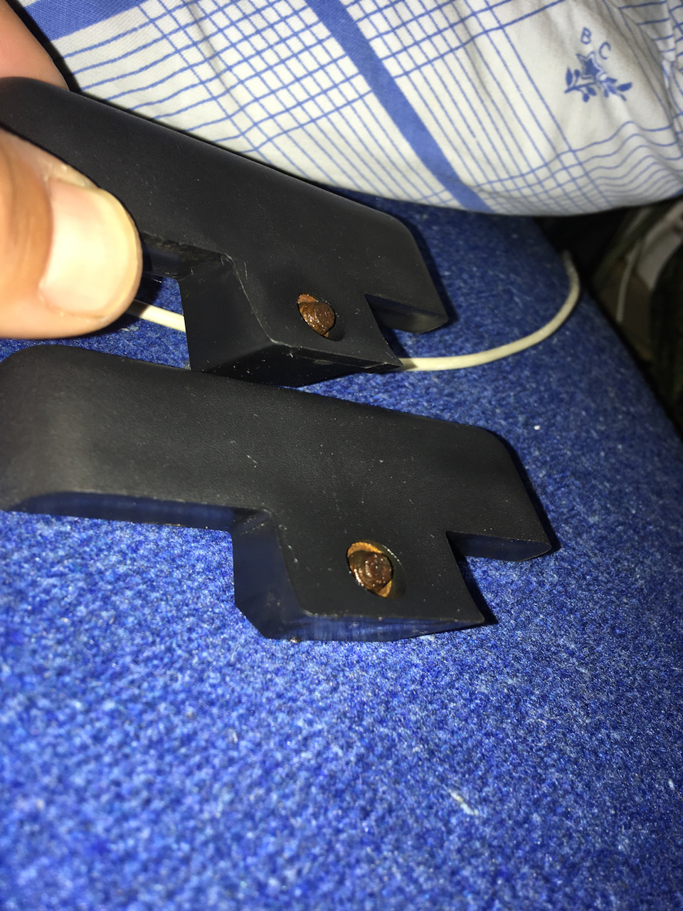

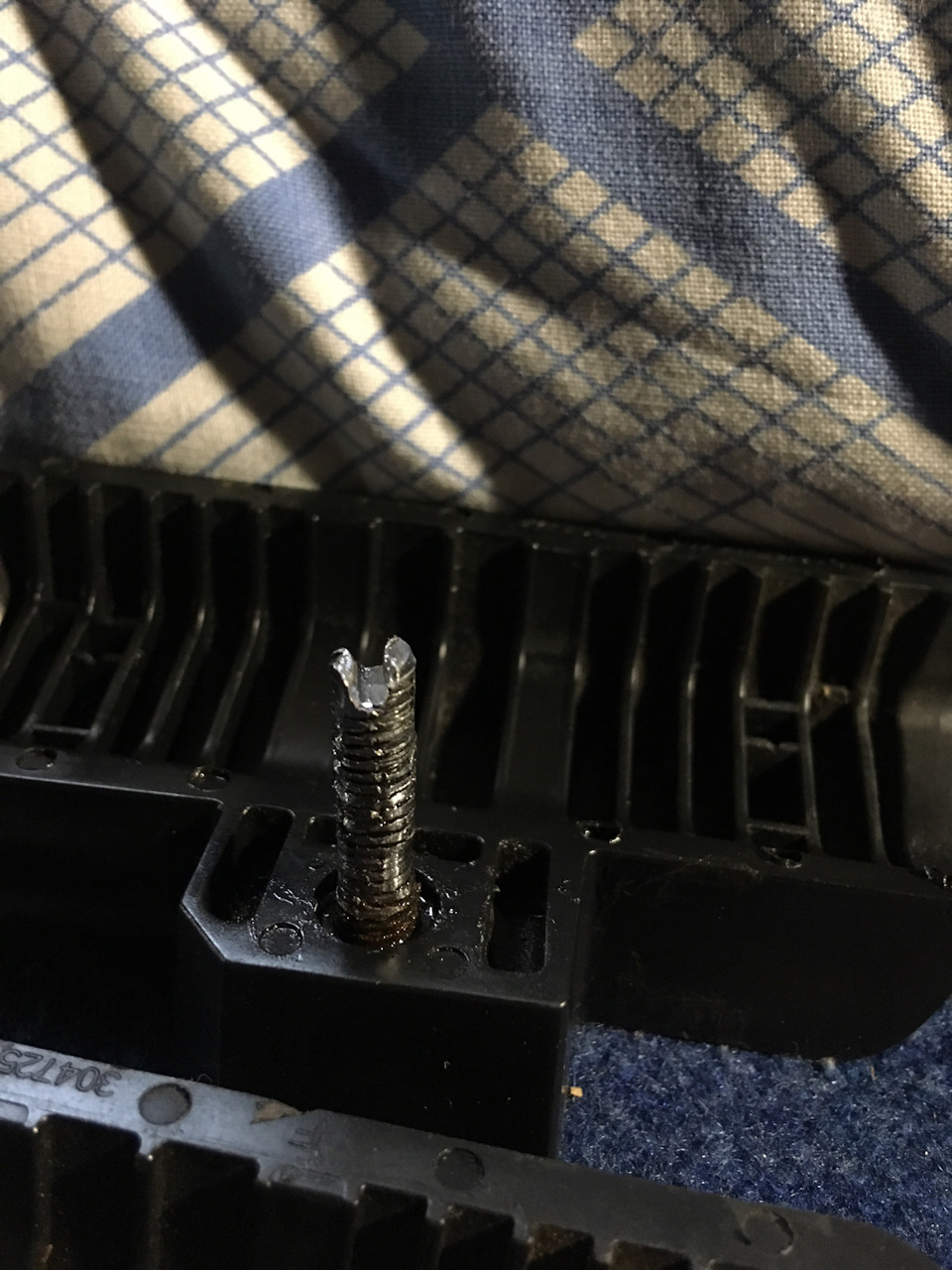

Здравствуйте, купил поперечины за три рубля, сами дуги в хорошем состоянии, но в креплениях прикипели болты. Намертво прикипели
WD-40 заливал, не помогает.
Уже сделал надпил, использовал плоскую отвертку, не помогло. Загуглив вопрос о решении проблемы вычитал что надо высверлить шпильки. Подскажите советом.

Была такая же ситуёвина. Высверлить путёво не получилось, хотя делал в станке. Болты там какие то странные, как будно из слоёв металла сделаны, местами сырые, местами калёные. Сверло то шло то упиралось в жёсткий слой и горело.

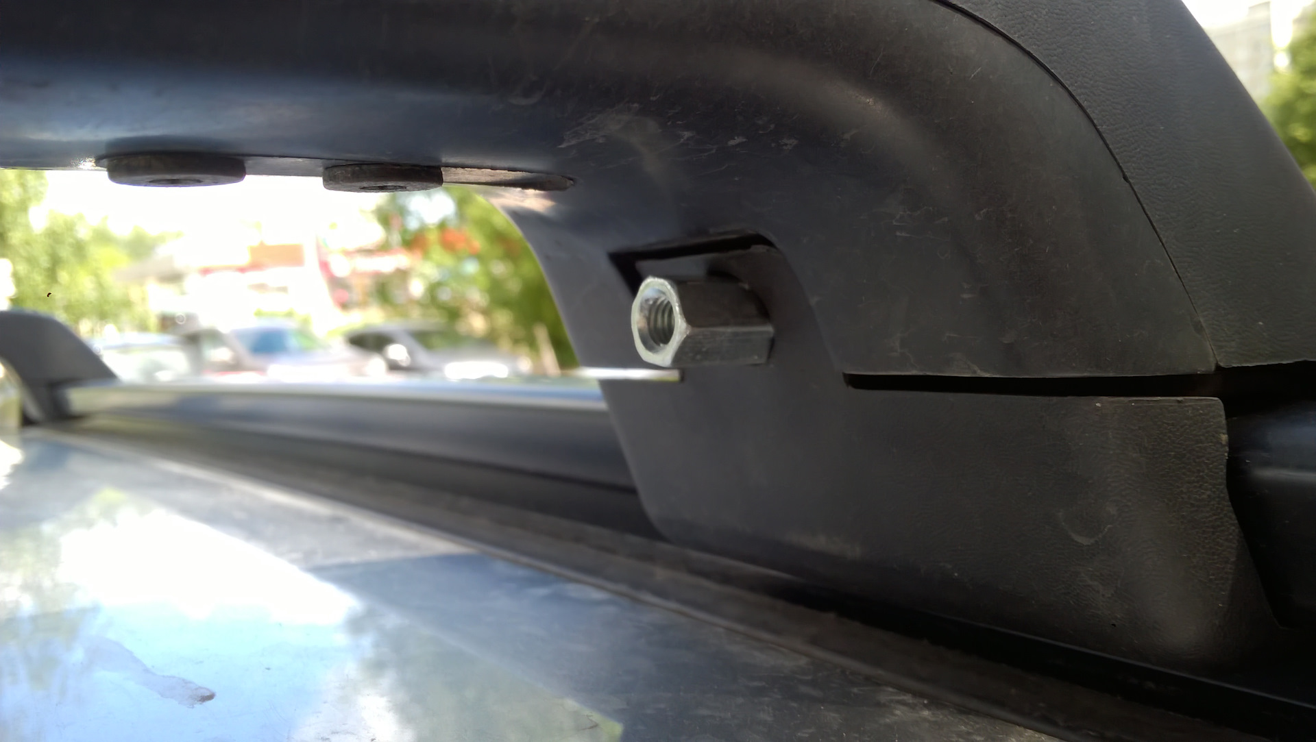

Была такая же ситуация. Аккуратно выкрутить и высверлить не получилось, задело резьбу. В итоге на сквозь просврслил сверлом 6мм, купил Болт м6 Под шестигранник и соединительную гайку тоже м6 и все это дело стянул. Получилось вот так
Классно, я так и сделаю.
MaksiPavlov
Гайка в отверстие хорошо встала?
Прям в притык, на фото видно
Сверлить, но поперечины пострадают. Дальше думать как колхозить крепления.
Думаю высверлить а затем резьбу отверткой снять
Тут такое дело, что надо делать и смотреть по ситуации))
Нагреть/охладить резко, несколько циклов. Нагреть можно зажигалкой, естественно до момента расплавления пластика. Болт крутить тем-то прямо за резьбу. Главное стронуть, испорченную часть резьбы потом отрезать.
Пластик поправит, только хуже сделает
Лайк за наволочку и одеяло)
Возможно проще будет их выдавить вместе закладными из тела крепления.
Вероятность удачного извлечения крайне мала. Скорее всего провернёт закладную когда будешь экструдер вворачивать в болт(
