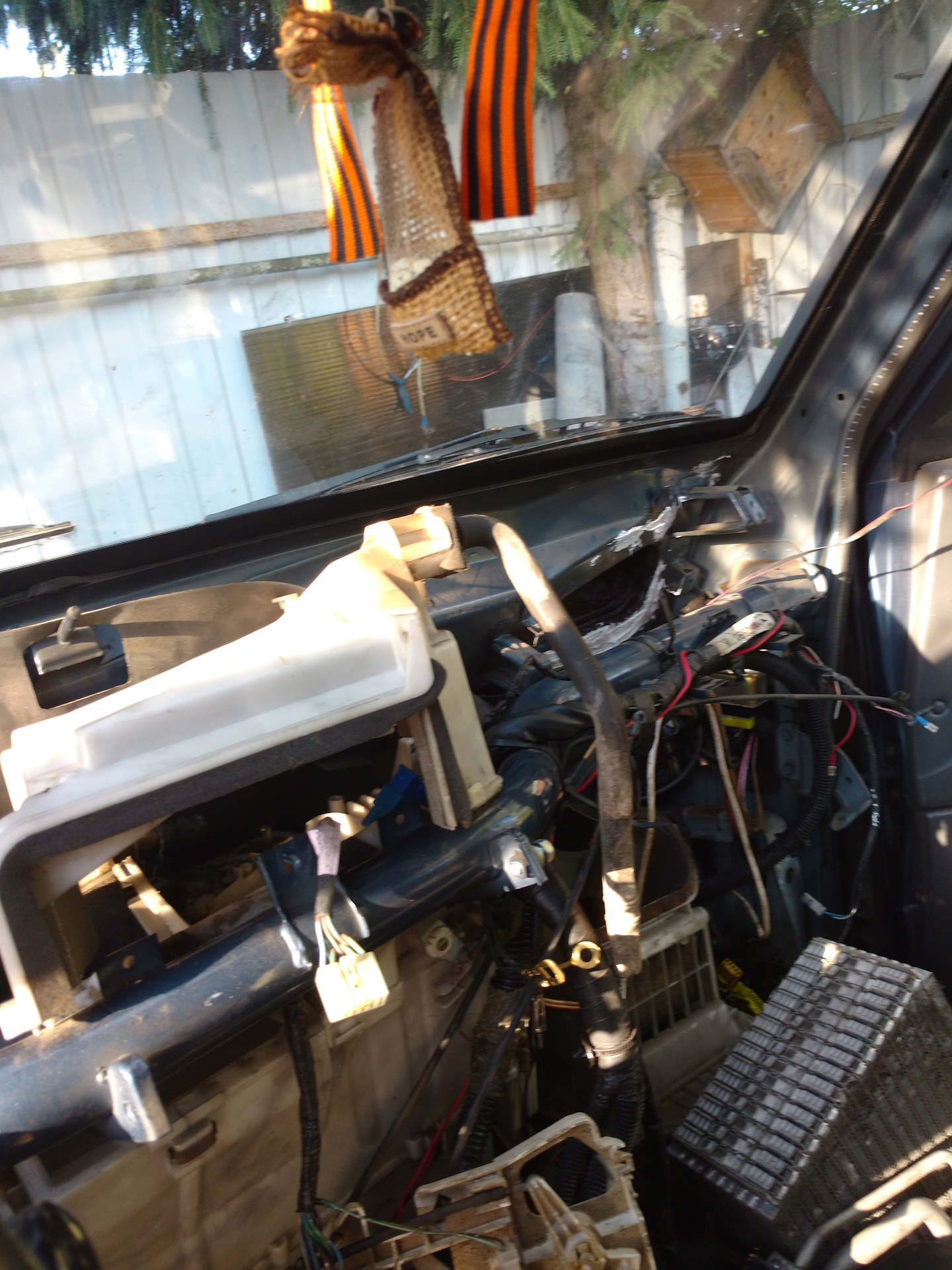

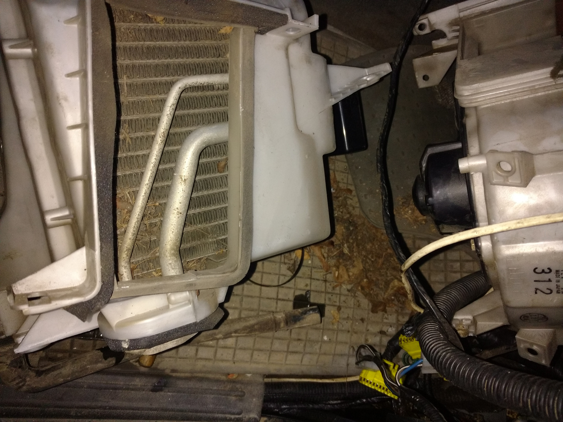

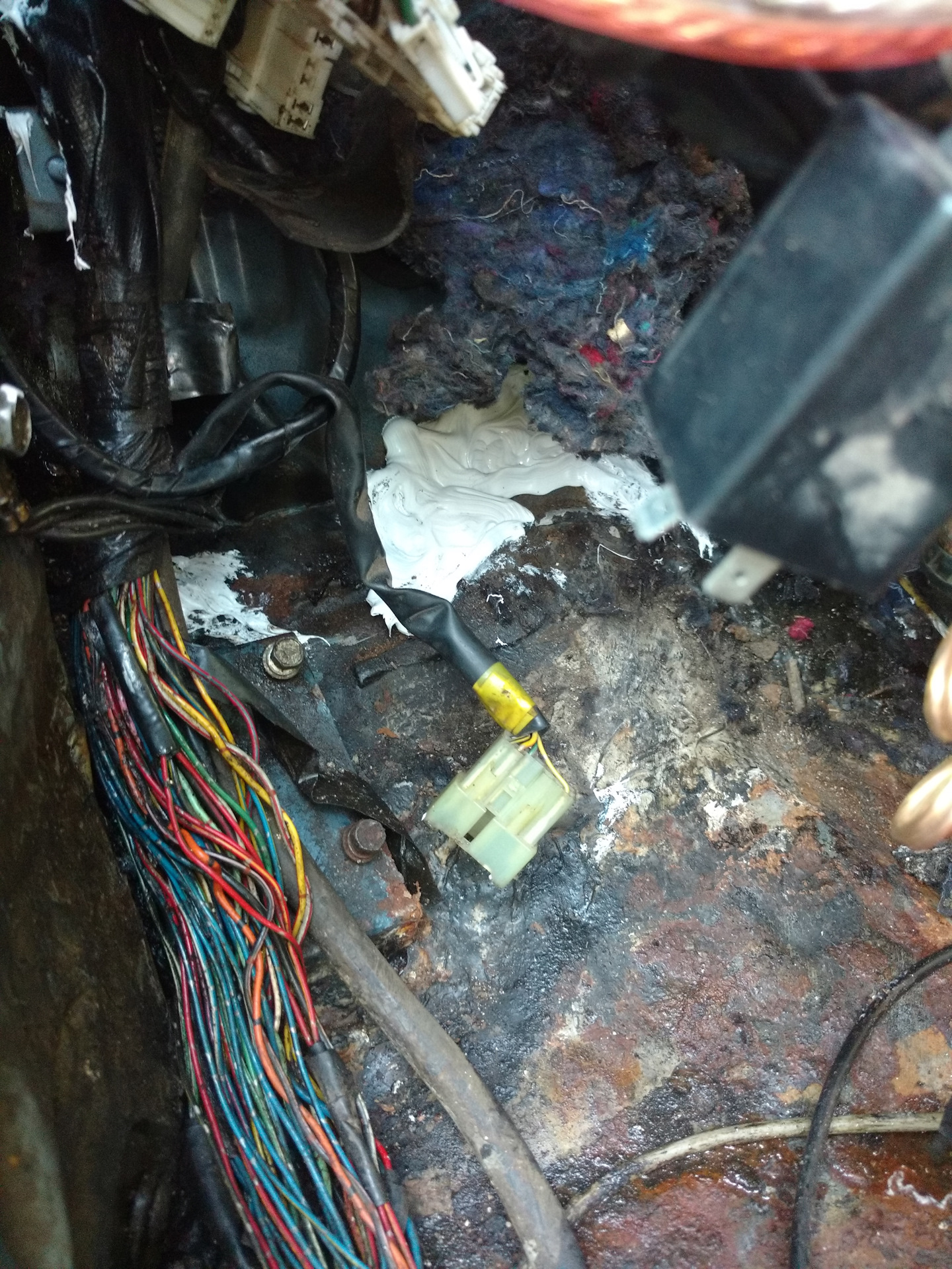

И так разобрал всю торпеду. Найдены места докучавшей протечки и замазаны полиуретаном(сварочника под рукой не было. )позже заварю. Промыт радиатор печки. Главная проблема в радиаторе кондея. был забит полностью. Все продуто и промыто. Теперь наслаждаюсь нормальным обдувом и теплом в салоне

Добрый вечер!
А как испаритель кондюка после помывки опрессовывали? Тоже надо печку разбирать.
Там трубки с колечками прикручиваются. Колечки конечно лучше менять, если кондей нужен
Понял, благодарю!
Дима, радиатор печки чем промывал?
Да водой из шланга))
Я думал внутрянку химией какой прогнал.
С химией завязал после ентого a.d-cd.net/QIAAAgLXruA-1920.jpg
поставь салонный фильтр и все будет чисто.
Надо сначала придумать, куда его вкорячить в корпусе
