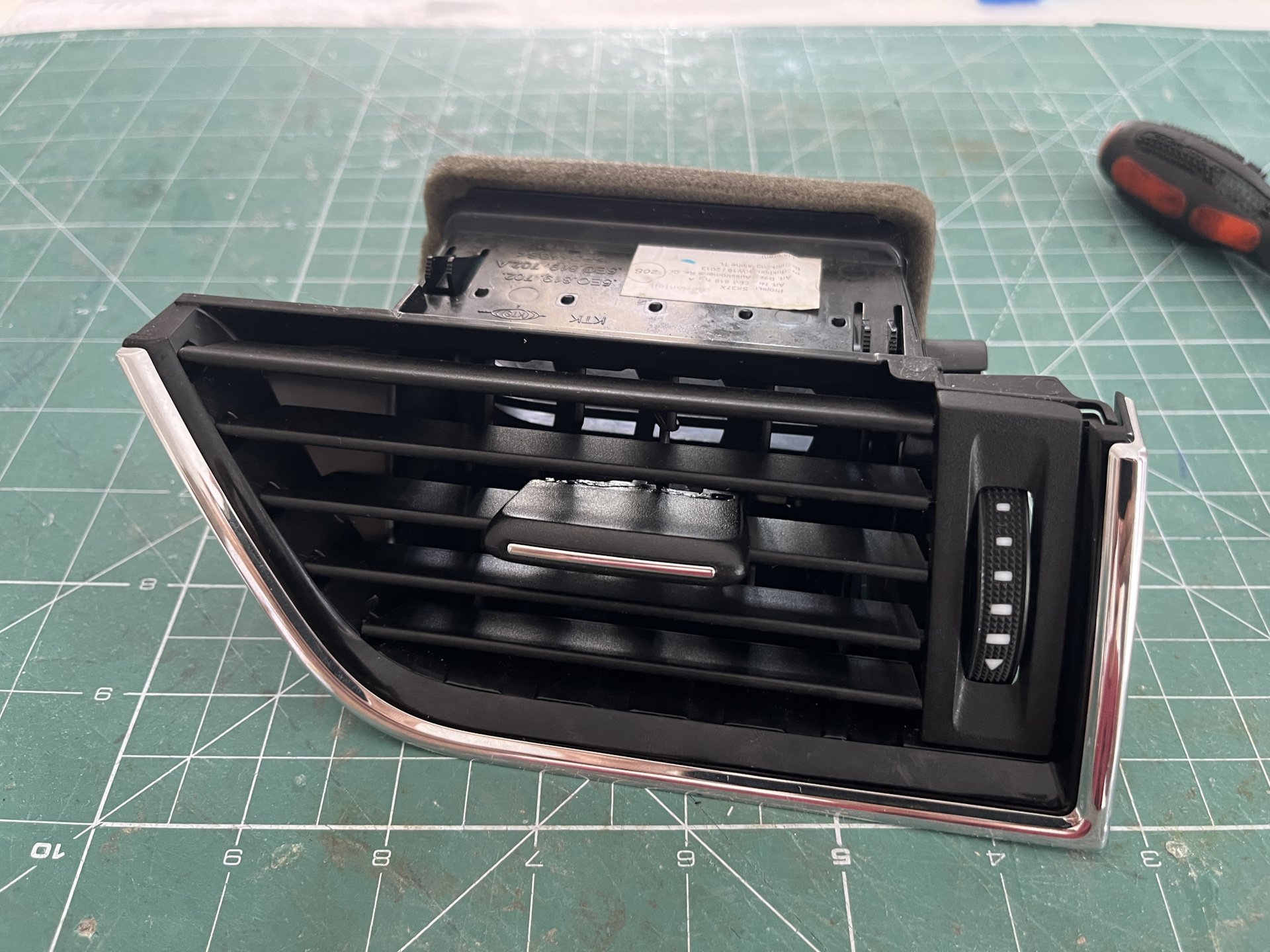

Столкнулся с поломкой дефлектора воздуховода. Мысленно уже смирился с покупкой нового, ну раз так тогда со старым можно и поковыряться. Покурив вечерком drive нашел инструкцию к
действию.
Для начала снимаем дефлектор для этого нам понадобится отогнуть защелки с помощью подручных средств. И вынуть воздуховод из панели. Я использовал для этих целей маникюрный набор. Также советую найти налобный фонарь.

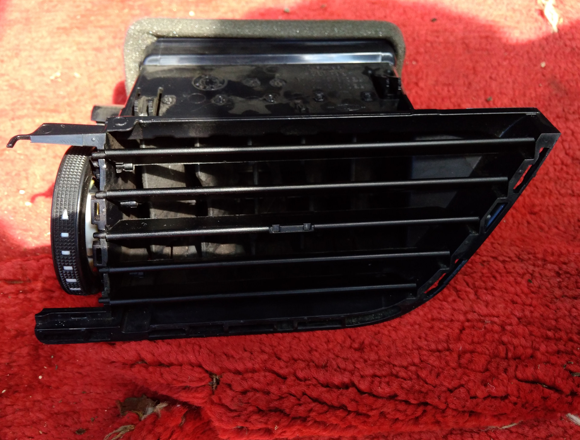

Затем разбираем снятый воздуховод: снимаем внешнюю рамку(берегите защелки они достаточно хрупкие!) и снимаем жалюзи.
На поводке за который управляет внутренними жалюзями сломано крепление.
Приклеить сломанное крепление к поводку не реально. Приклеить поводок к наружним жалюзям тоже неправильно. Собираем внешнюю и внутреннюю часть поводка и склеиваем их по кромке отмеченный на фото.
Обязательно использовать не текущий клей, иначе поводок не будет двигаться по жалюзи. Собираем все в обратной последовательности.
На этом все. Всем удачи, ровных дорог и неработающих камер!
