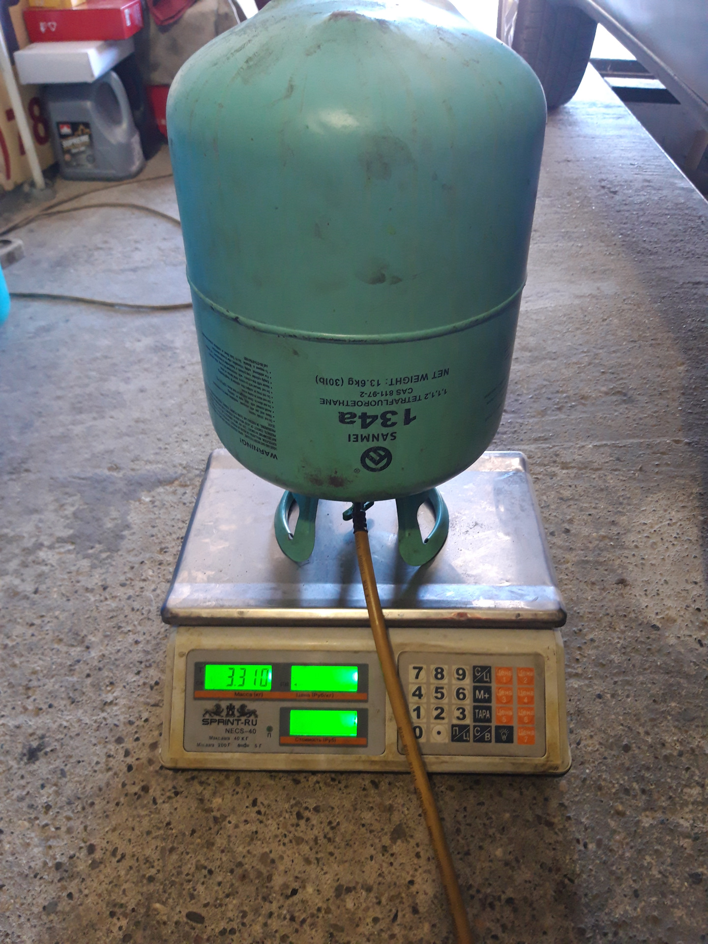

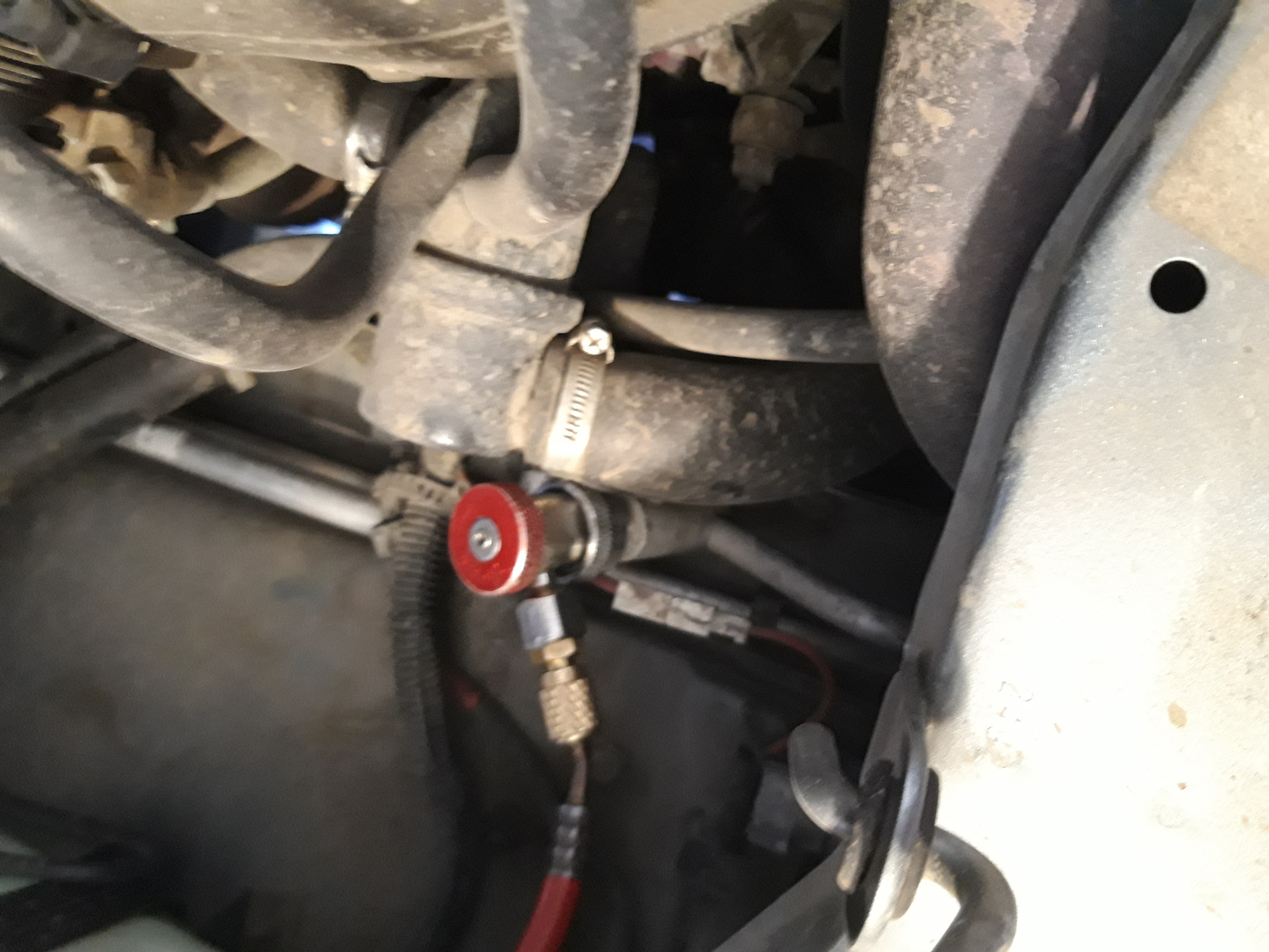

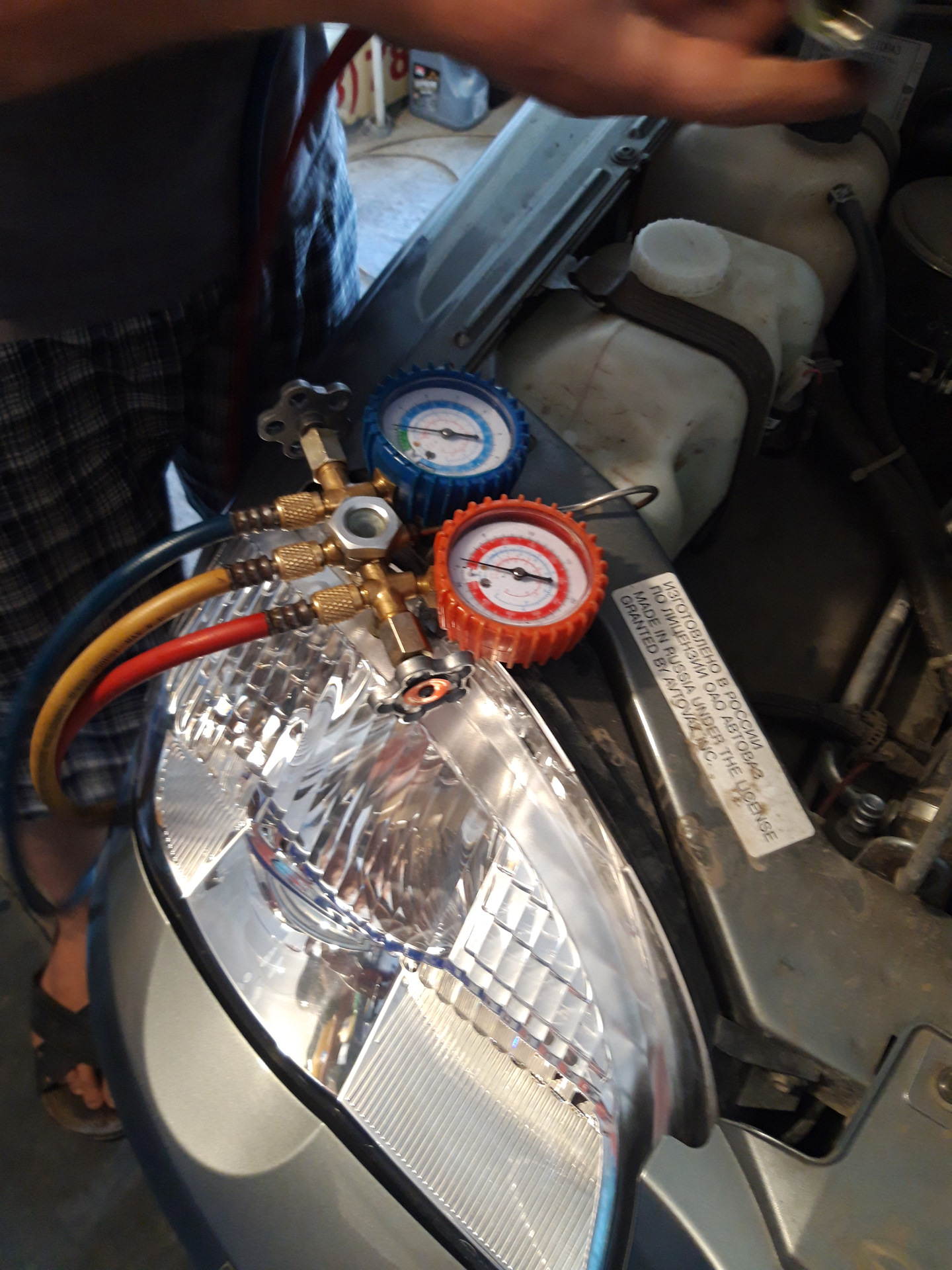

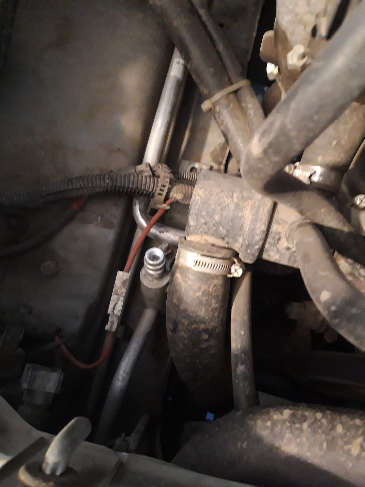

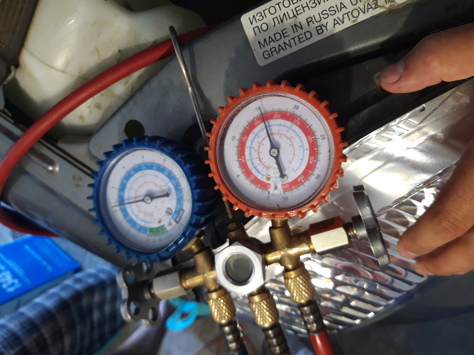

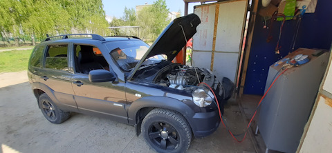

Заехал к друзьям проверить фрион в системе . Работа кондея не нравилась . В результате были выявлено следующее надо промывать радиатор кондёра внутри и переделывать заслонку в салоне или отключать радиатор печки полностью .
Радиатор кондея (наружный горячий) надо конечно промывать снаружи, а не внутри. Показания на манометрии идеальные. Сделать какие либо выводы по ней о забитости конденсатора внутри невозможно. Далее: чем может забить радиатор внутри? Правильно: обломками компрессора…а он у тебя работает. Можно для профилактики заменить фильрт-осушитель (ресивер), если конечно у тебя он не интегрирован в радиатор. А заслонку печки можно подрегулировать не разбирая ничего…иногда тросики достаточно переставить по защелке.
принял будем думать спасибо за совет . просто друг сказал что давление много и надо чистить ему лишнее говорить смысла нету он денег с меня не берёт а пол дня провозится . с заслонкой ещё не разбирался .

Насчет тросиков поподробнее подалуйста?
