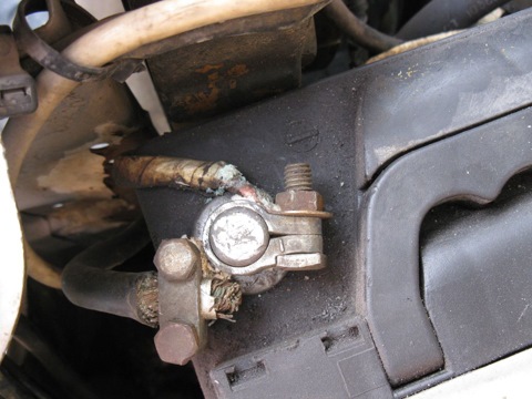

Поездил по пробкам, рн точно как и говорил вырубает генератор переодически, но заметил что сейчас заводиш когда музыка и фары не тухнут))) и окисления на клеммах нет
