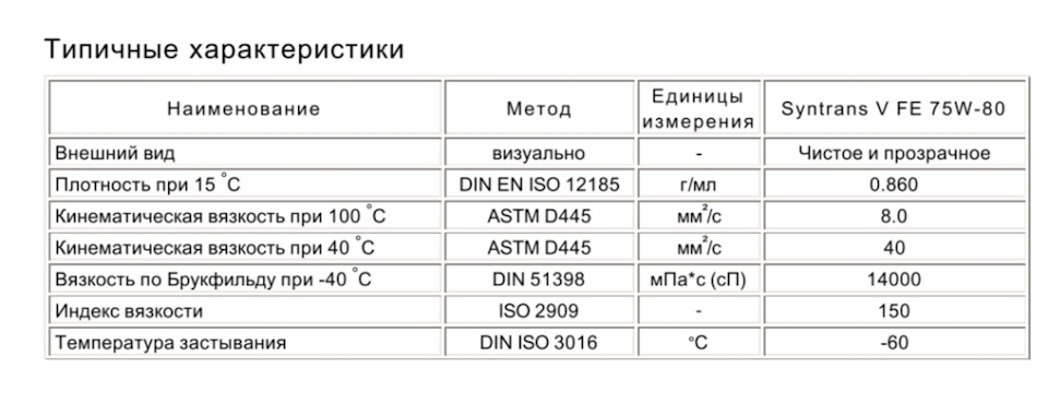

Хотел залить Castrol Syntrans 75W-85, но в литрушках вроде не продаётся. Остановился на Castrol Syntrans V FE 75W-80. Артикул 156C41. Вязкость при 100-8.0, при 40 — 40. Температура застывания — минус 60.
Получилось что-то средне между заводским красной и жёлтой жидкостями. Хотя все же, наверное ближе к жёлтой (у нее при 100-6).

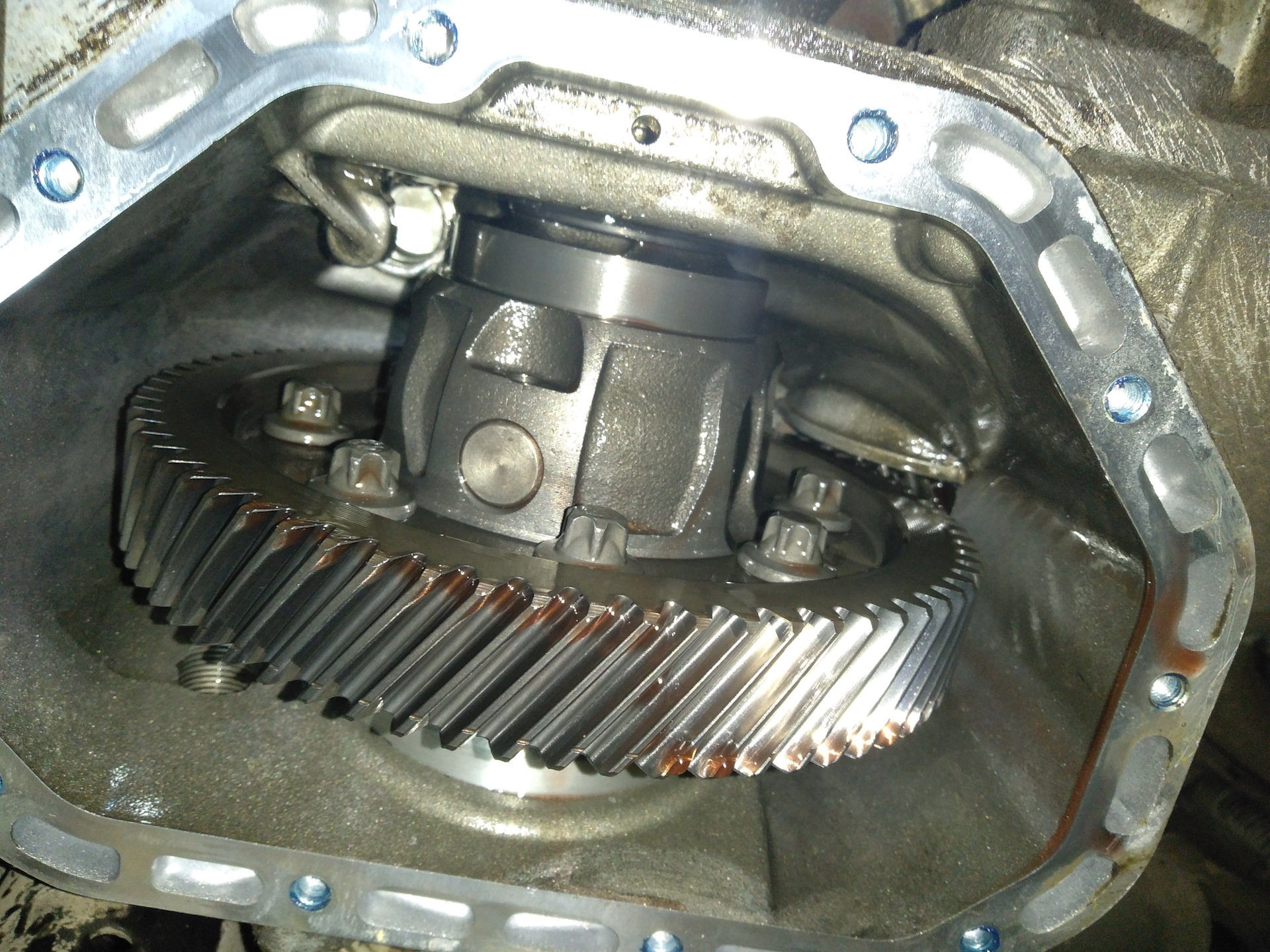

На магните прилипло прилично частичек износа. Залил пока не полилось из контрольного и добавил грамм 200.
Контрольный болт с магнитом открутил без снятия колеса. Прокладку поставил Hans pries 206470346. Затянул чутка большим моментом — 20 нм.
