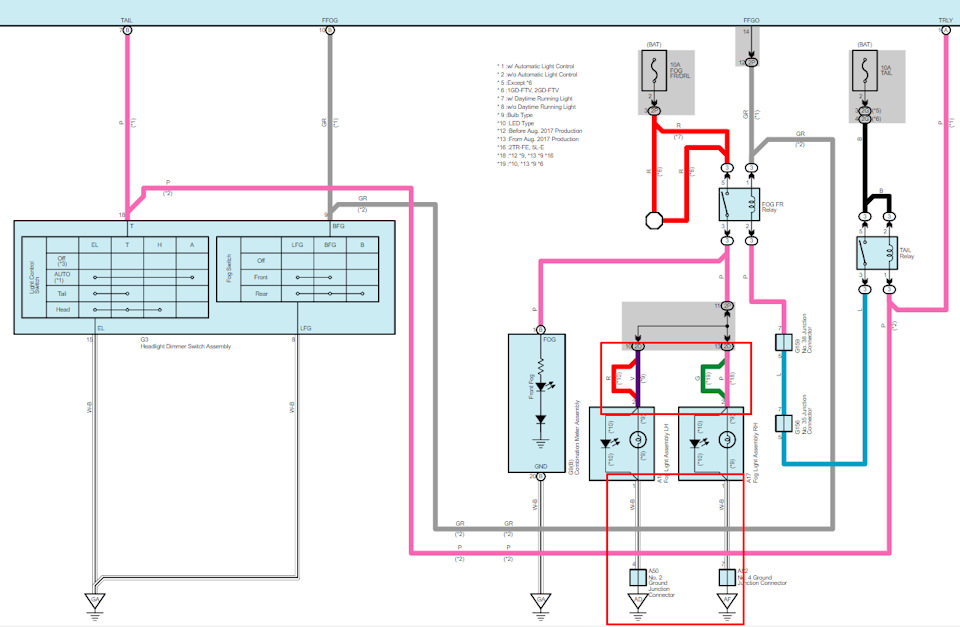

Опишу процесс наиболее оптимального на мой взгляд подключения противотуманок с максимальным использованием штатной проводки.

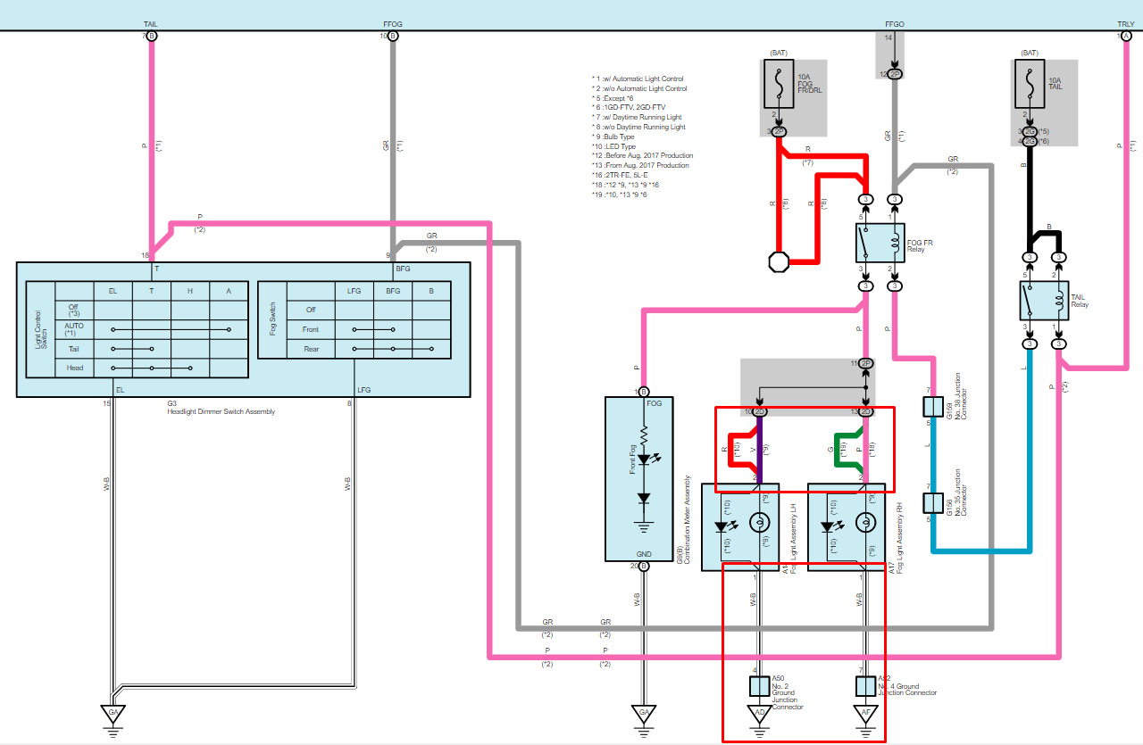

Заводская схема подключения ПТФ на Тойота Фортунер выглядит следующим образом
Цепи обведенные красным цветом уже проложены с завода, не обведенные в базовой комплектации Тойота Фортунер отсутствуют.
Один конец имеющейся цепи выведен в нутро бампера и оконечен стандартными фишками. Второй конец выведен в салон и оконечен 14-ти пиновым разъемом на контакты 10,13. Разъем подключен к распределителю питания. Распределитель находится над педалью газа
Что бы сократить объем колхоза, решил не заморачиваться восполнением отсутствующей проводки для отдельного реле. Передние ПТФ подключил к реле задних противотуманных фар, которое управляется подрулевым переключателем

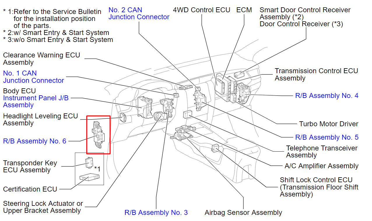

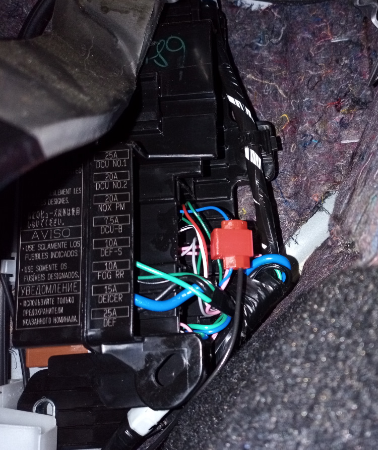

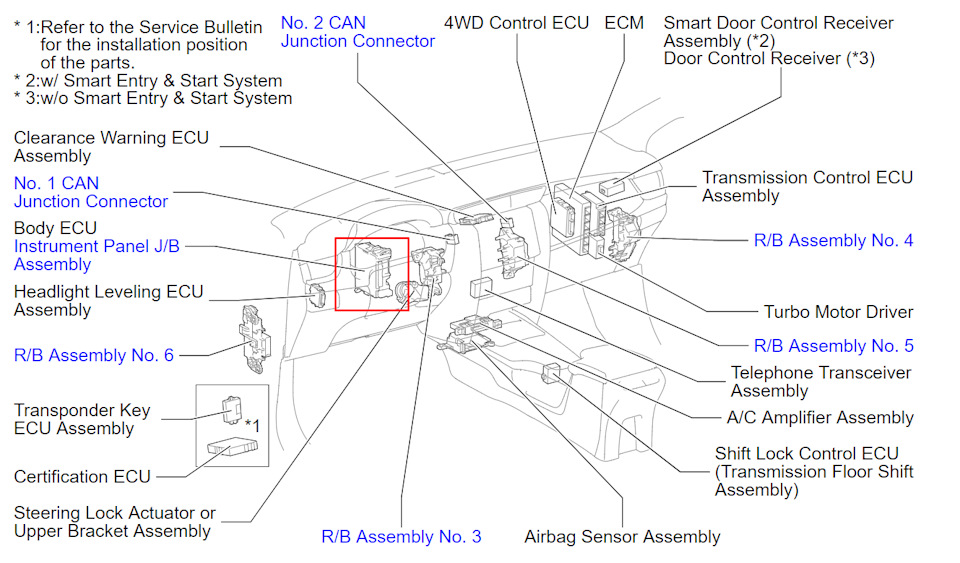

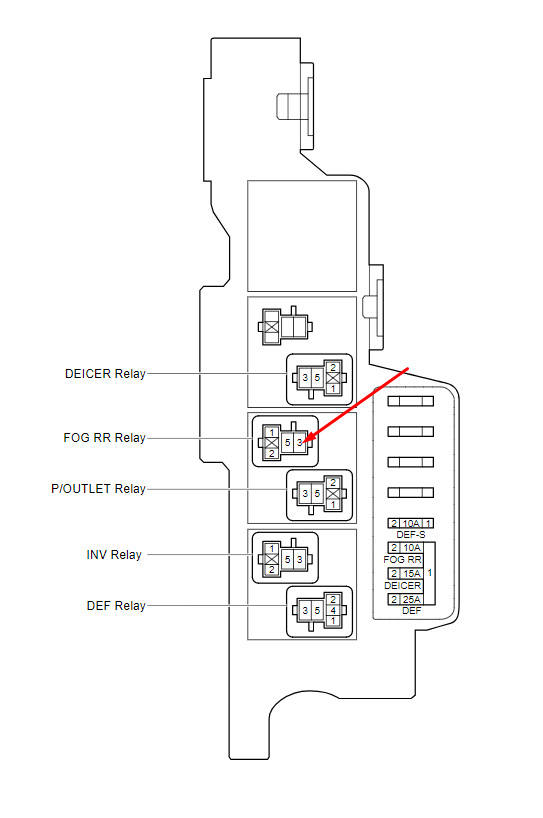

Реле задних противотуманок находится в релейном модуле в районе левой ноги водителя
Номинал штатного предохранителя FR 10А. Средний ток LED ПТФ 1,5+1,5=3А. Задние галогенные ПТФ потребляют около 4А. В сумме 7А, укладываемся. В перспективе задние галогенки заменим на LED.

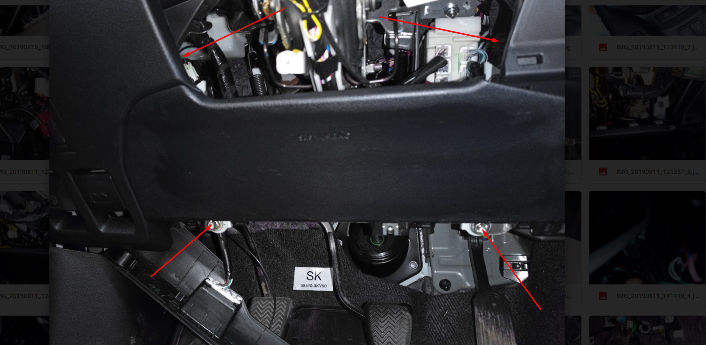

Снимаем планку с диагностическим разъемом которая крепится на 2-х саморезах.

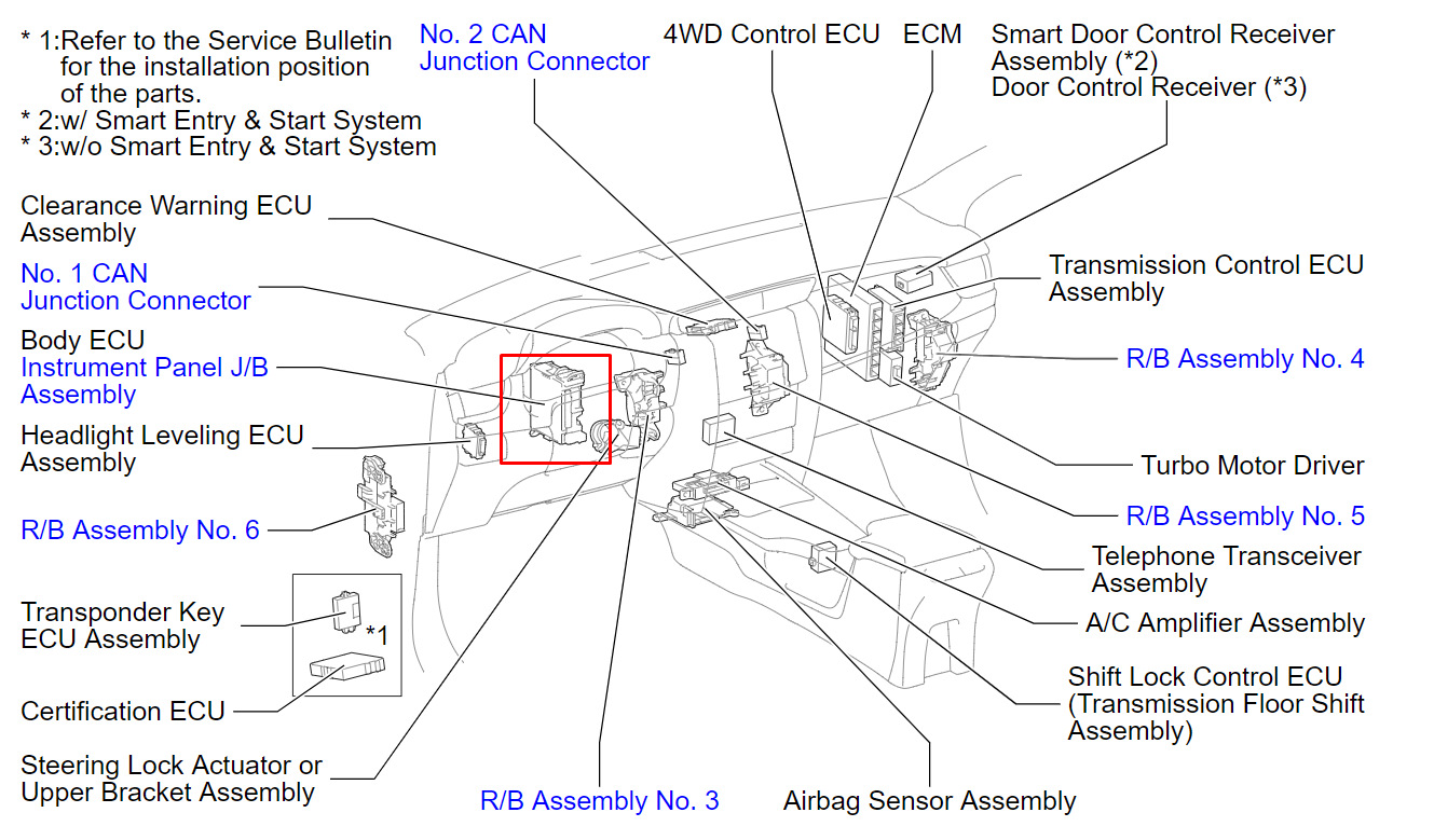

Далее демонтируем коленный аирбэг, откручивая 4 болта. Что бы подобраться к 2-м верхним болтам придется снять кожух рулевой колонки.

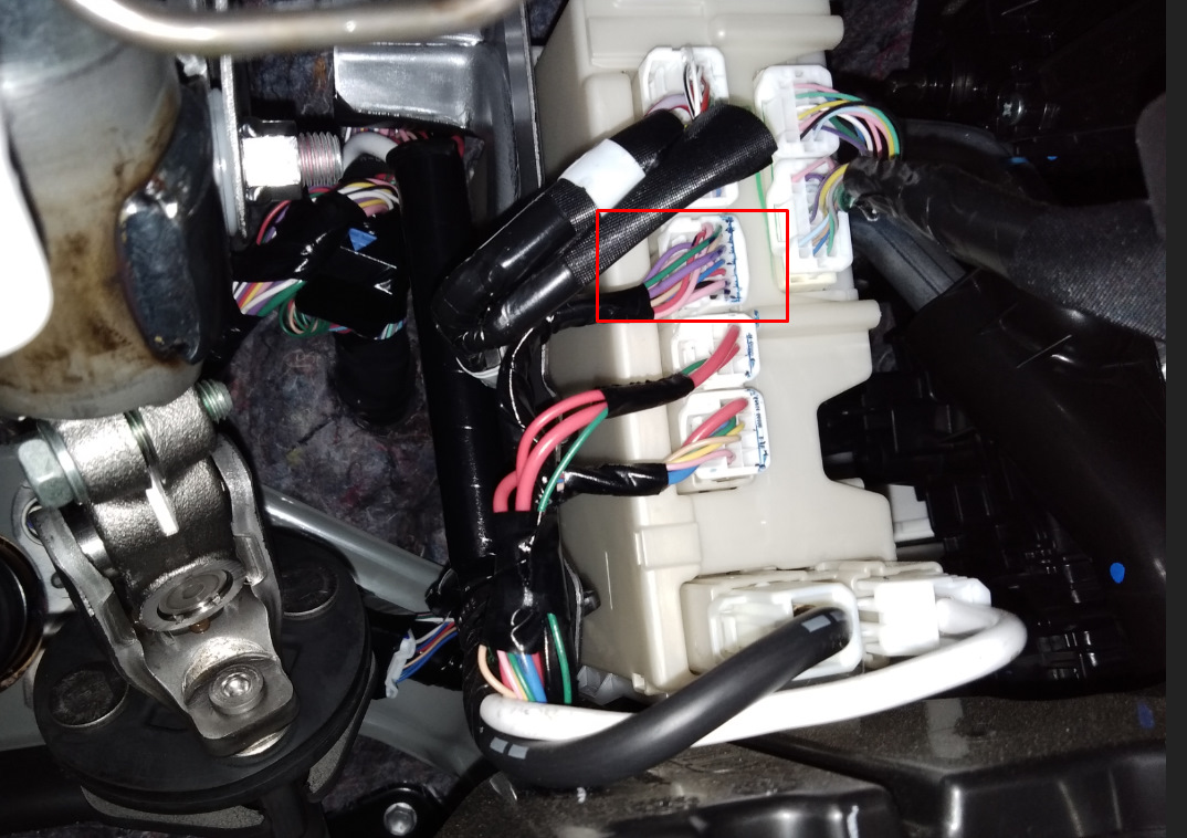

Получаем доступ к распределителю питания.

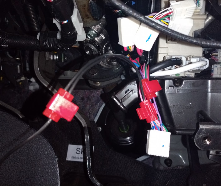

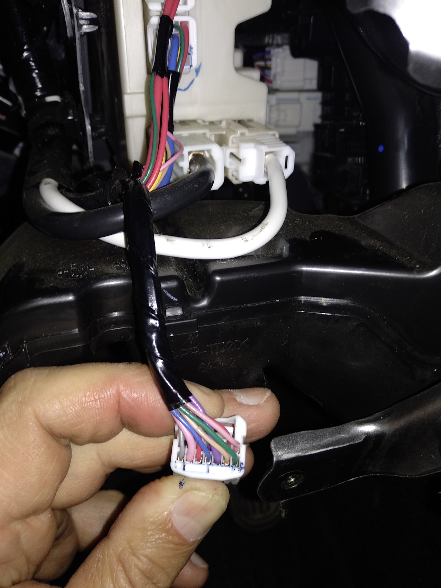

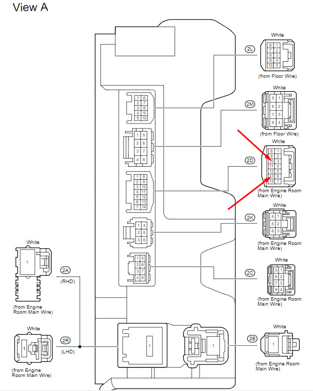

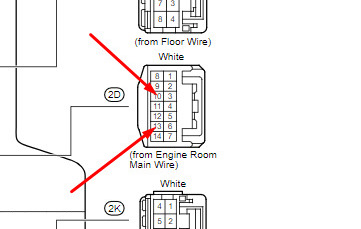

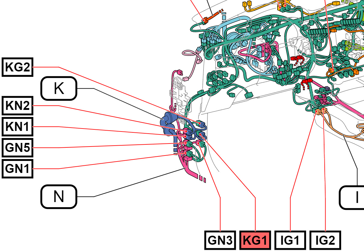

Нас интересует вот этот разъем

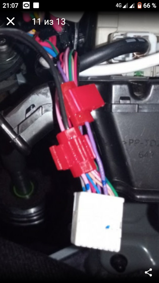

Извлекаем разъемы из распределителя. Присоединяемся к проводам подключенным к 10 и 13 контактам с помощью отводов. Подключенный провод прокладываем до блока реле задних ПТФ.

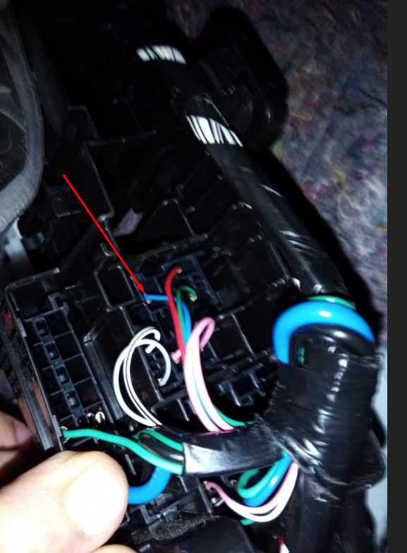

Что бы получить доступ к релейному модулю придется снять порог и пластиковый боковой защитный кожух
Для удобства модуль лучше открутить, он держится на 2 болтах.
Находим синий провод
Присоединяем к нему провод проложенный от распределителя питания

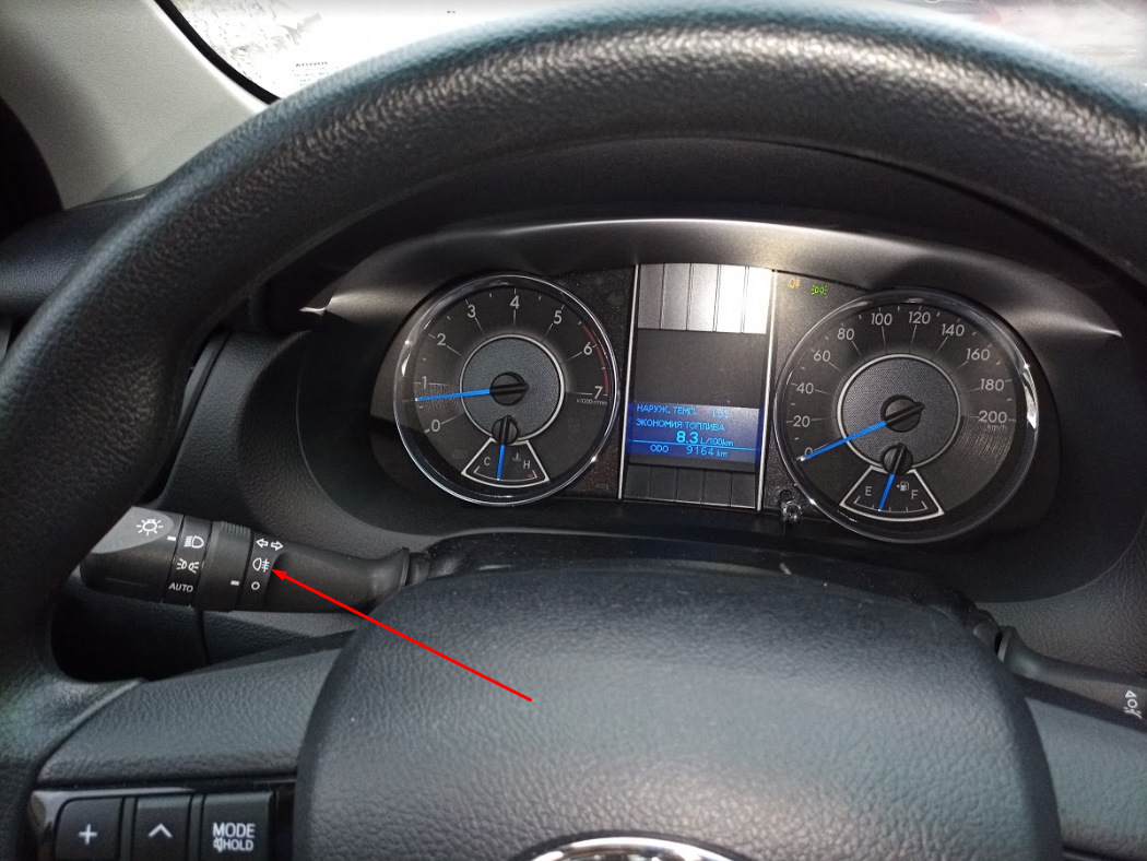

Теперь вместе с задними противотуманными фарами у нас включаются и передние противотуманки. Логика работы такова, что без головного света передние ПТФ включить не возможно, т.е. сначала включаем ближний/дальний свет, затем поворотом подрулевого переключателя активируем ПТФ. При выключении ближнего/дальнего света автоматически отключаются и ПТФ.

Добрый день! Если не секрет, откуда такие электросхемы?
Здравствуйте. Toyota Lexus EWD

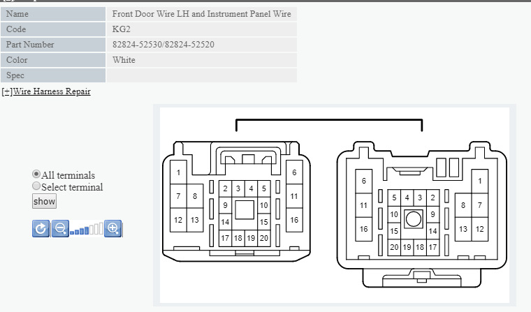

Подскажите пожалуйста всё-таки пины 10 и 13 или 9 и 12 правильно подключать?
Просто по Вашему фото кажется Вы подсоеденились к 9 и 12. Розовому и фиолетовому.
10 и 13 контакты если смотреть на разъем с торца. Розовый и фиолетовый провод
Спасибо. Подсоеденились к 9,12- розовый фиолетовый все заработало.
denbok
Я присоединился только к фиолетовому и обе туманки горят, обязательно ли ко второму цеплять?
Желательно, что бы снизить просадку напряжения в нагрузке

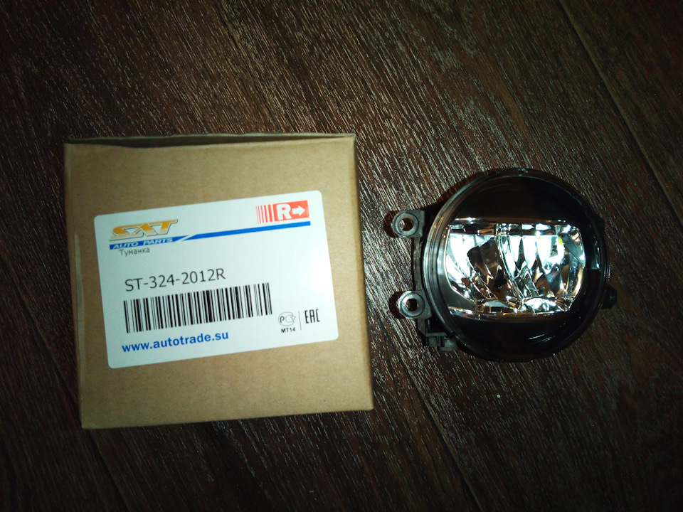

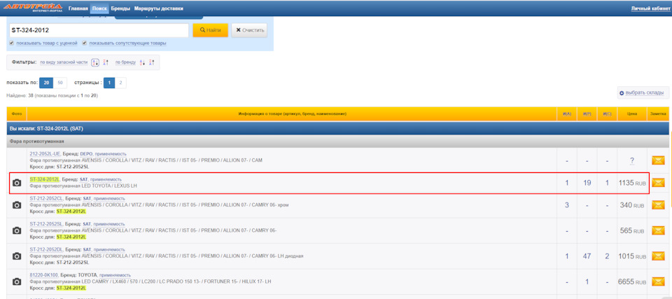

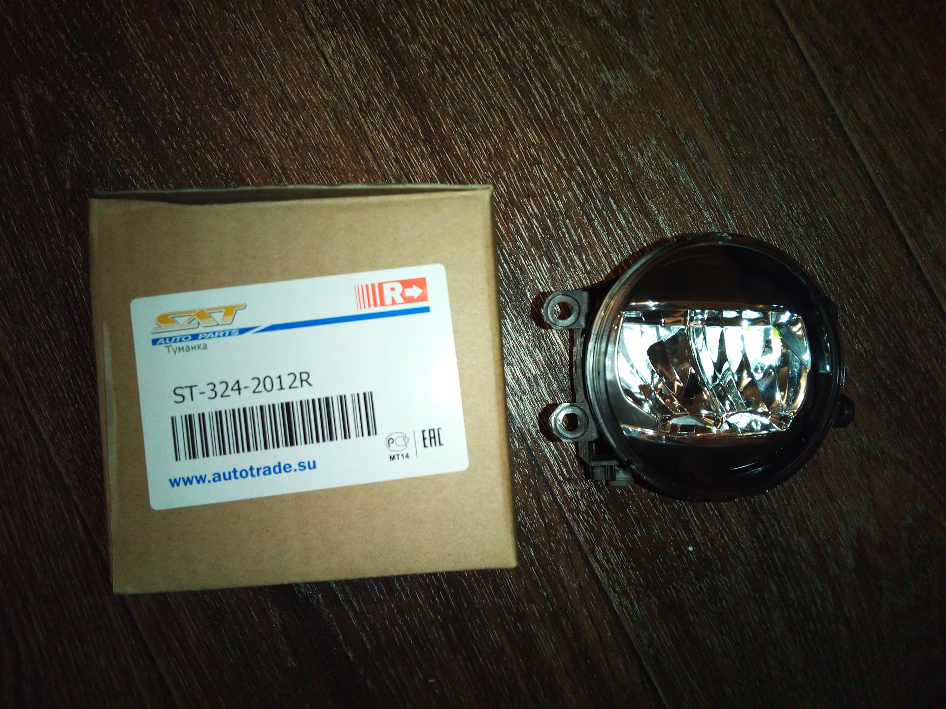

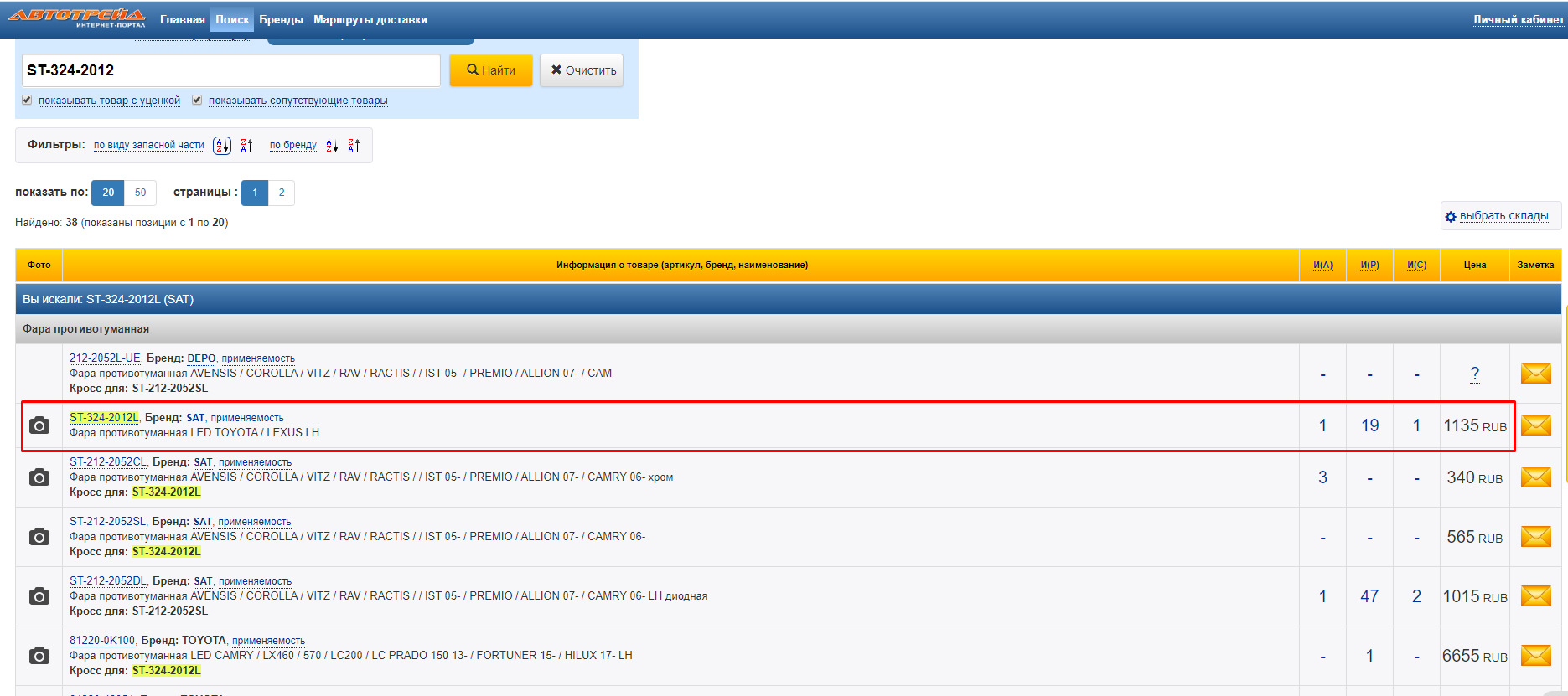

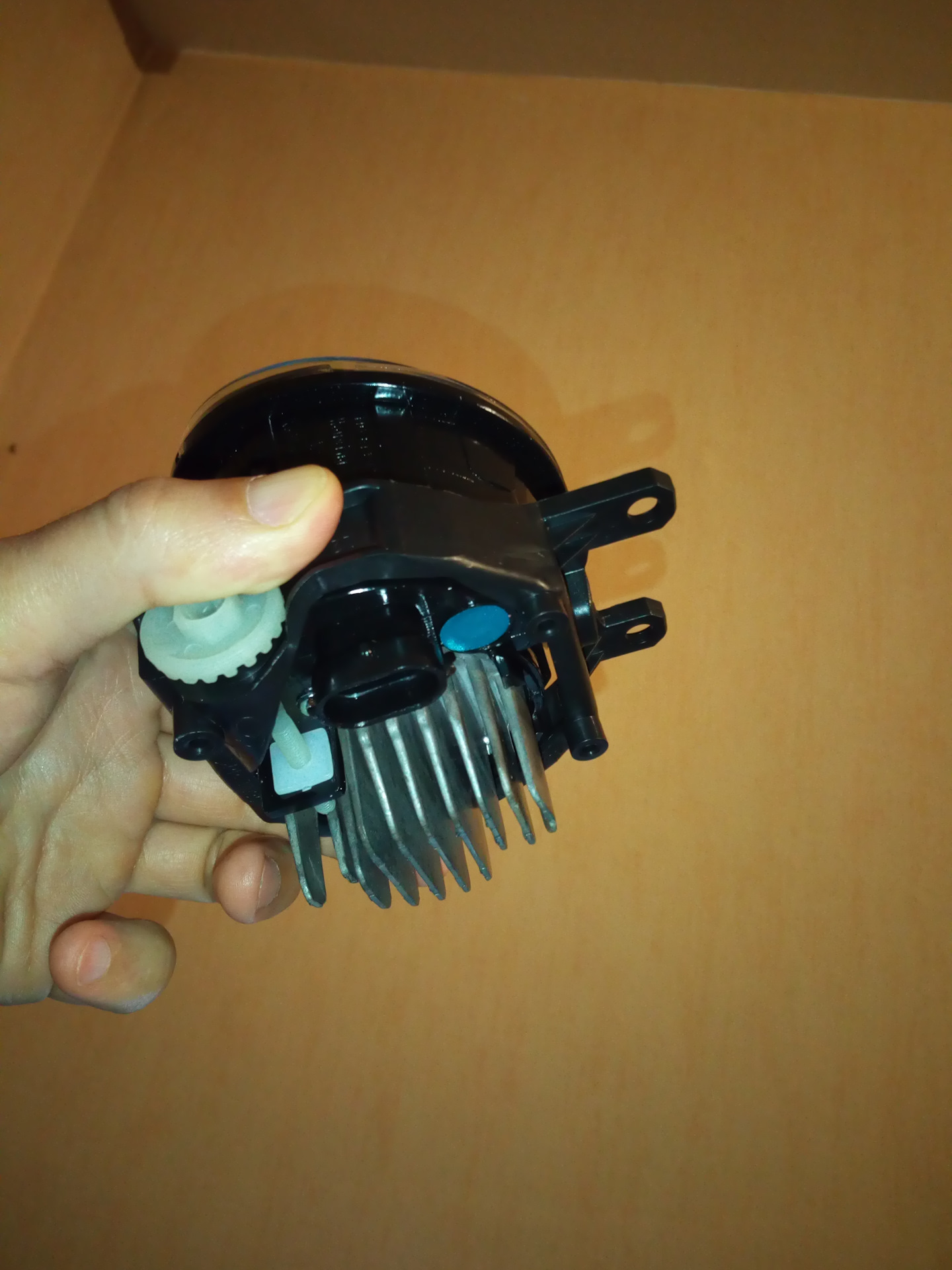

Приветствую. Подскажите где ПТФ покупали? Можно ссылку? Есть фото с включенными? Цвет от штатного галогена сильно отличается? Как в работе?
Добрый день. Покупал в автотрейде. Цвет светодиодный, от галогенового отличается сильно, тк цв температура 6000К. За 1,5 года эксплуатации нареканий нет. Ближнюю зону и обочину освещают хорошо, встречку не слепят

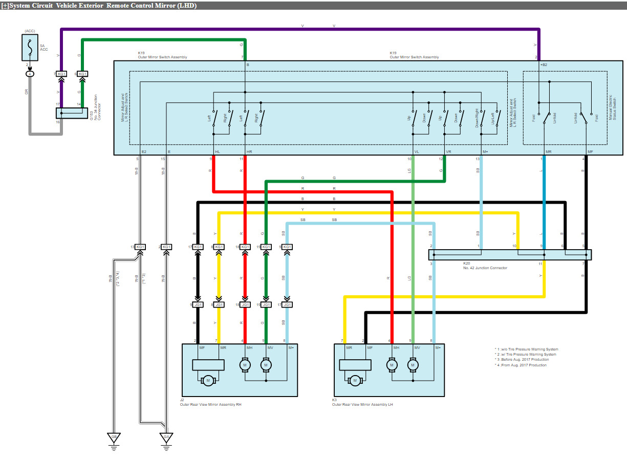

Выкладываю инструкцию по установке автоматического складывания зеркал:
1) покупка блок. Я лично брал на Алиэкспресс m.ru.aliexpress.com/item/…DMYkFpXq_WSw1569688294670
Правда что-то ценник он на тысячу поднял

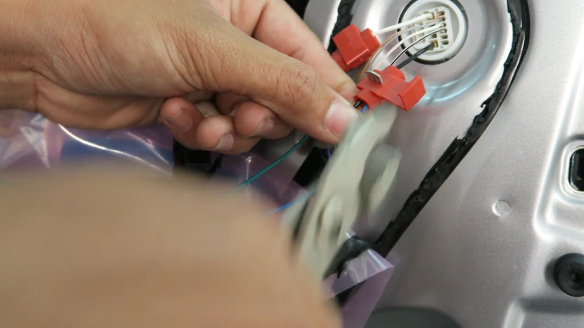

2) снимаем дверную карту с передней левой двери

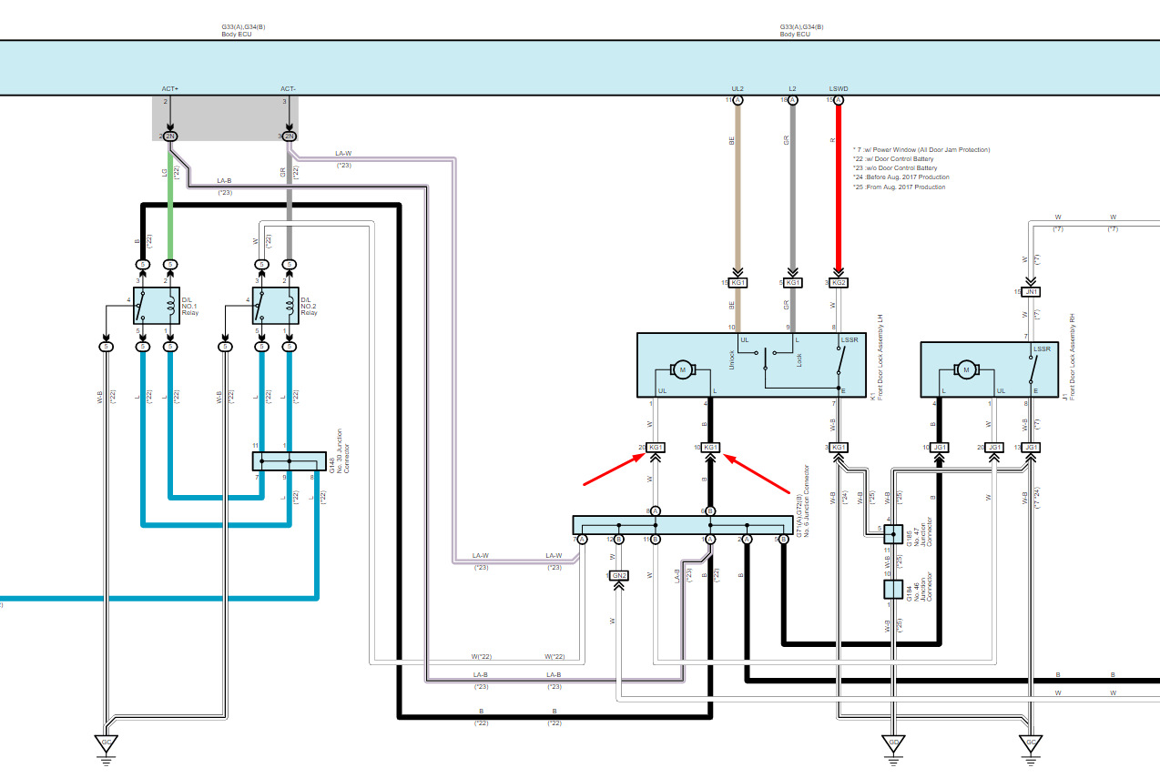

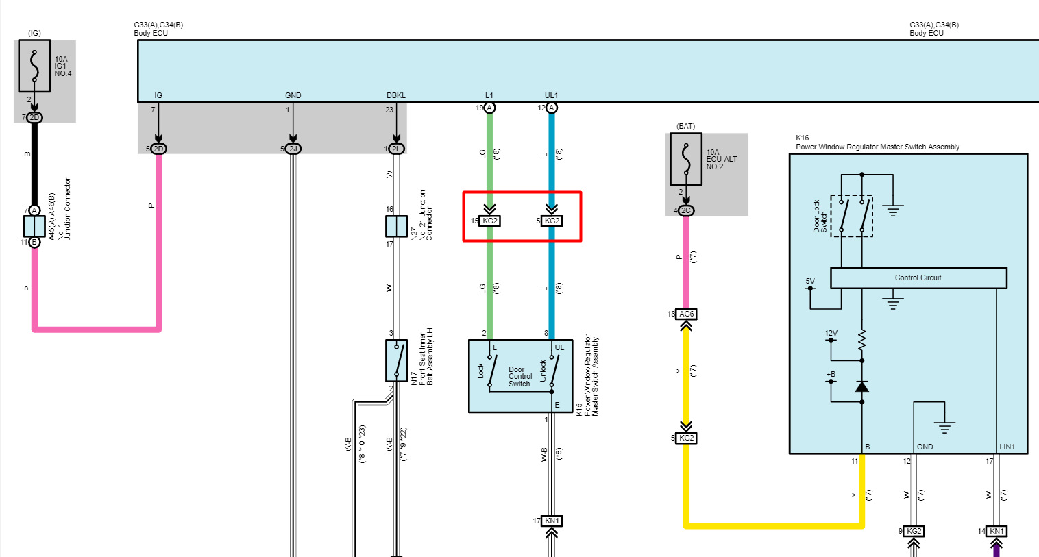

3) нужно подсоединить три провода от блока: постоянный плюс, земля, импульс от ЦЗ о открытии/открытии замков
Постоянный плюс определяете тестером, я взял со стеклоподьемников, серый провод

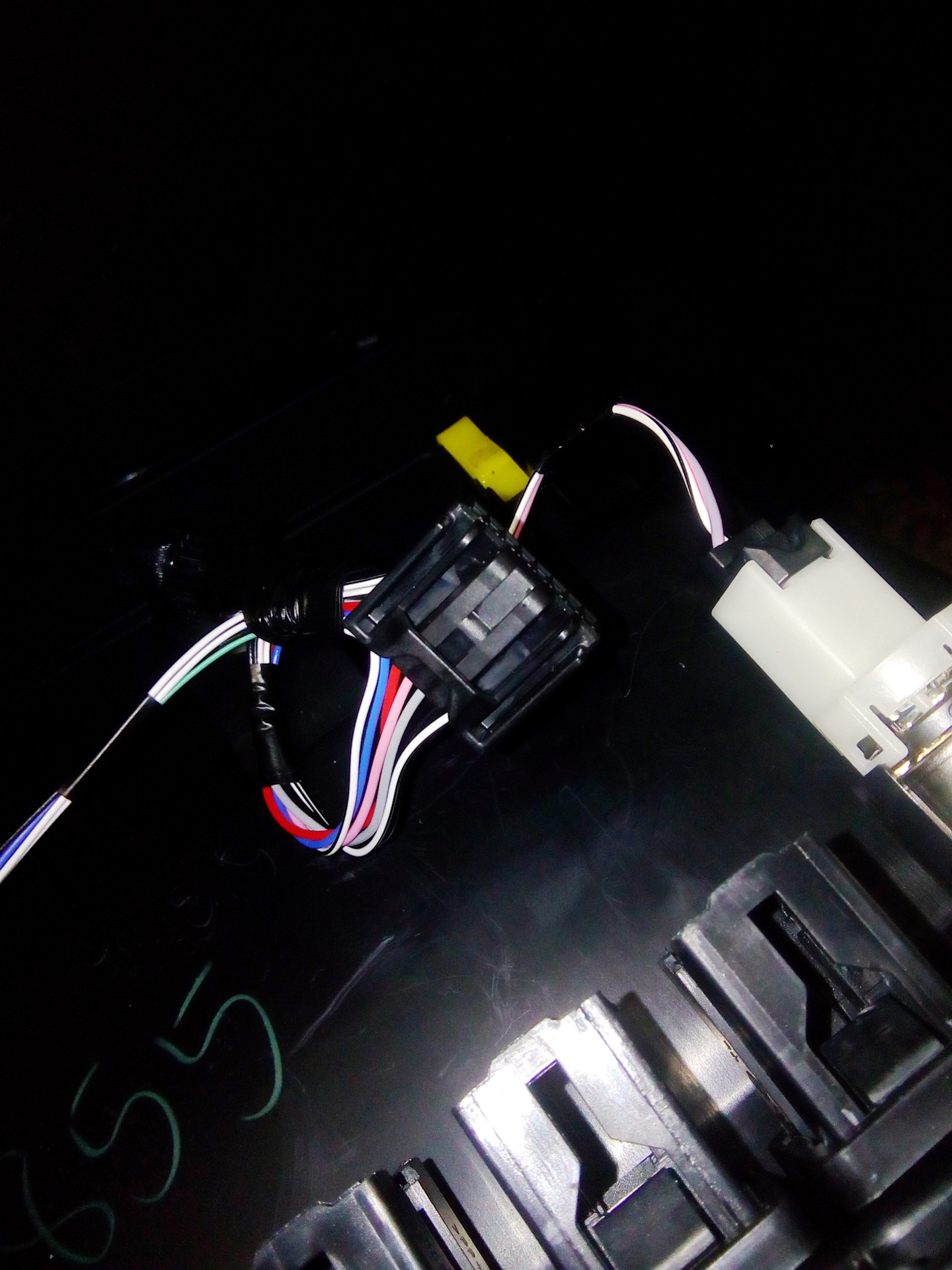

Земля — любой болт. Я подключился к чёрный провод (см фото) и следующий абзац
Импульс — вот здесь самое интересное. В торце двери находится белый штекер (см фото). Таит толстый белый провод. Вот к нему и подключаемая
Готово
Не плохо. Постоянный плюс не пропадает при отключении зажигания?
Нет. Для этого и нужен постоянный плюс, чтобы зеркала раскрывались при открытии ЦЗ.

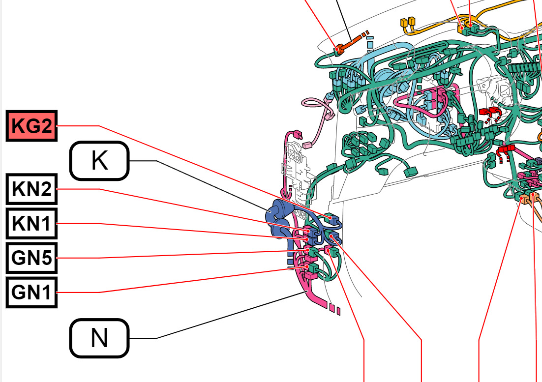

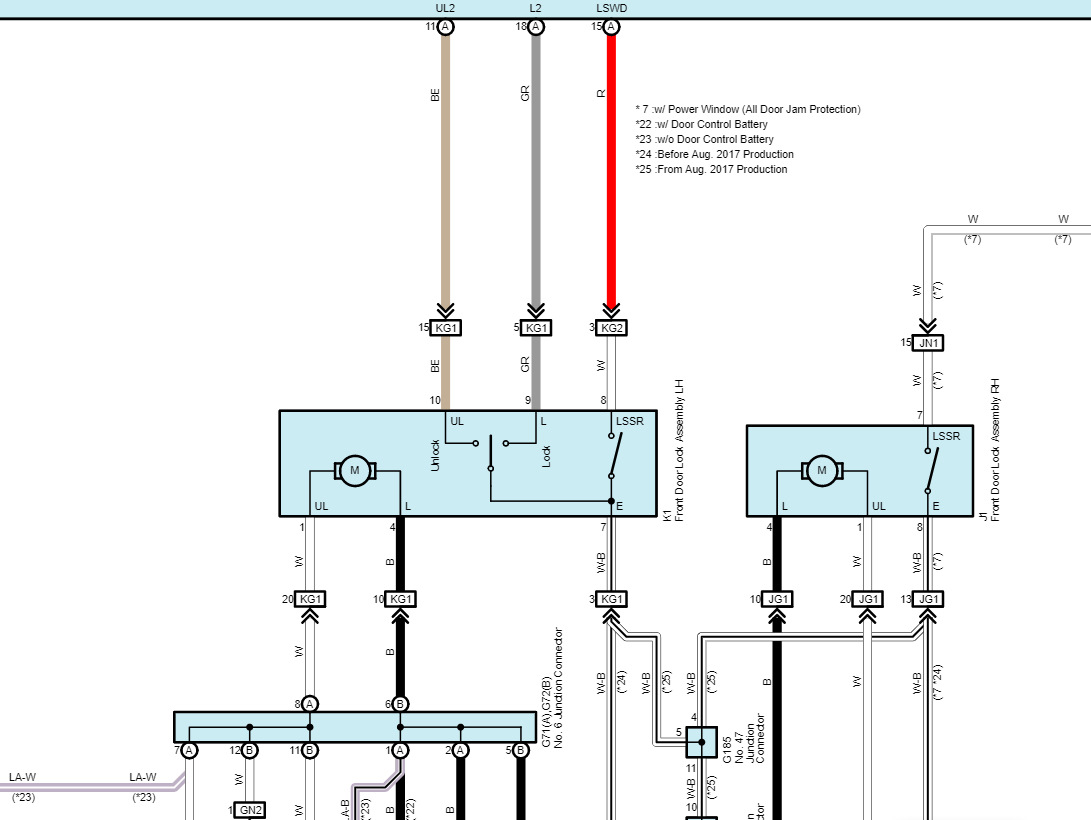

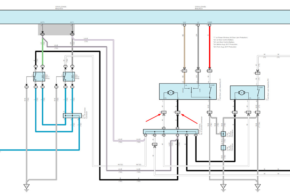

Доброго времени суток! Если не затруднит и есть свободное время — можете выложить схему проводки передней левой двери? Я ставлю автоматическое складывание зеркал и нужен сигнал от центрального замка. Я узнаю что он на 17 пиновом разъёме, а какой пин не могу понять. Заранее спасибо!
Приветствую!

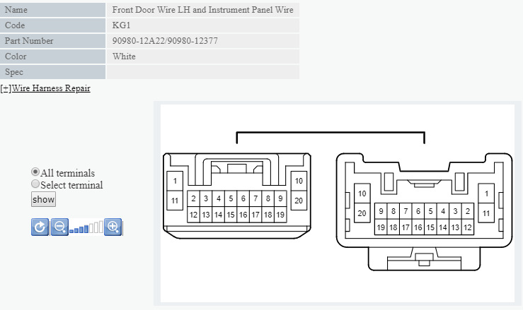

Вот схемы. Разъем кнопки управления замками KG2 находится за пластиковой панелью в р-не входа жгута проводки из двери в салон. 5,15 пины.
Огромно благодарю! Правда Вчера полез подключаться к эти разъёмах, плюс не появляется при активировании ЦЗ. Но электрик из меня никакой, буду пробывать дальше
Если не затруднит — можете выложить распиновку основной косы, которая идёт в левой передней двери (от входа в дверь до конечных переключателей)?
Обязуюсь выложит подробный отчёт по подключение автоматического закрытия боковых зеркал при постановке на охрану
Странно, полярность на приводе ЦЗ должна меняться в зависимости от текущего статуса Lock/Unlock. На 10 или 20 контактах по любому должно быть напряжение +12В. Проверяйте внимательней. Вот вся схема.

Схема управления зеркалами
Выходы на привода замков пины 10,20, разъем KG1

Привет! Подскажите, а откуда схемы проводки и расположения реле?
Toyota & Lexus EWD

Блин, прям расстроили… Теперь покупка штатного подрулевого (хотел подключить передние ПТФ) отменяется… Придётся через кнопки мутить.
Ну при желании можно и штатный переключатель вкорячить. Описанный мной способ является самым простым из возможных.
птф уже поставил, купил штатный переключатель птф взамен стоящего, но уже с режимом передних птф. заказал проводку с али. по факту эту проводку нужно проложить от переключателя до реле в правой части над педалью газа?
