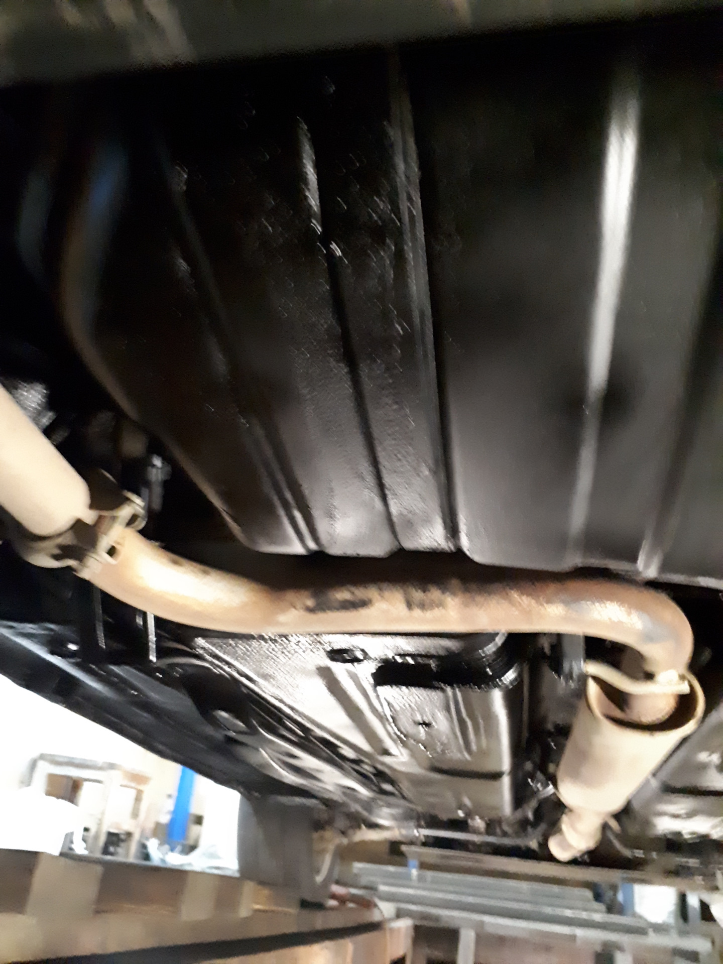

Привет всем, недавно помыл днище авто и решил сделать антикоррозийная обработка сам. Потом понял что меня ждёт и передумал 😀
Решил отдать на обработку, узнав цену тоже передумал 😀
12000 рублей и не так как хотелось. Всё таки решил сделать сам,
Купил
1 BODY 950 6 штук, 340 рублей за штуку
2 Кордон одну большую банку 400 рублей
3 Цинкарь 1 шт 180 рублей
4 Мовиль 1 шт 250 рублей
После мойки убрал всё рижики и грязь в трудно доступных местах, обработал цинкарьём, первый слой нанес BODY 950 а второй слой кордон с помощью кисточки, все дирки обработал мовилом
После всего этого даже было страшно смотреть в зеркало😀
Так что думайте хорошо хватить ли у вас желание и нервы и только потом начинайте😀
И еще осталось один не понятный вопрос, на днище ровно между передных и задных дверей сделанно квадратики, но мне не понятно для чего? чтобы там собиралась грязь? они у меня были забыты😐
Всем спасибо за внимание и удачи на дорогах 😉

Сколько пл времени вся процедура у тебя заняла? Керхером мыл? Глушак я так понимаю снимал?
Керхером мыл, на все ушло около 6 часов, если сделать на один слой то на много меньше уйдот, глушак не снимал просто обматал плёнкой

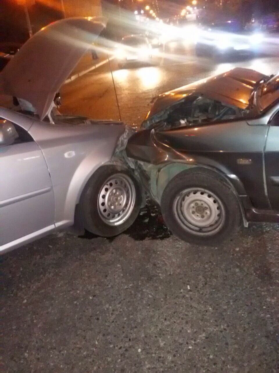

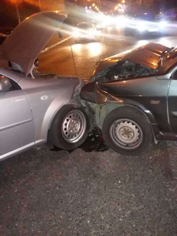

Я на ваз 2114 сделал только кордон за 5 лет не одной ржавчини
Там же не видно под кордоном, вы зачищали смотрели?
Когда попал в аварию все было и так видно было
