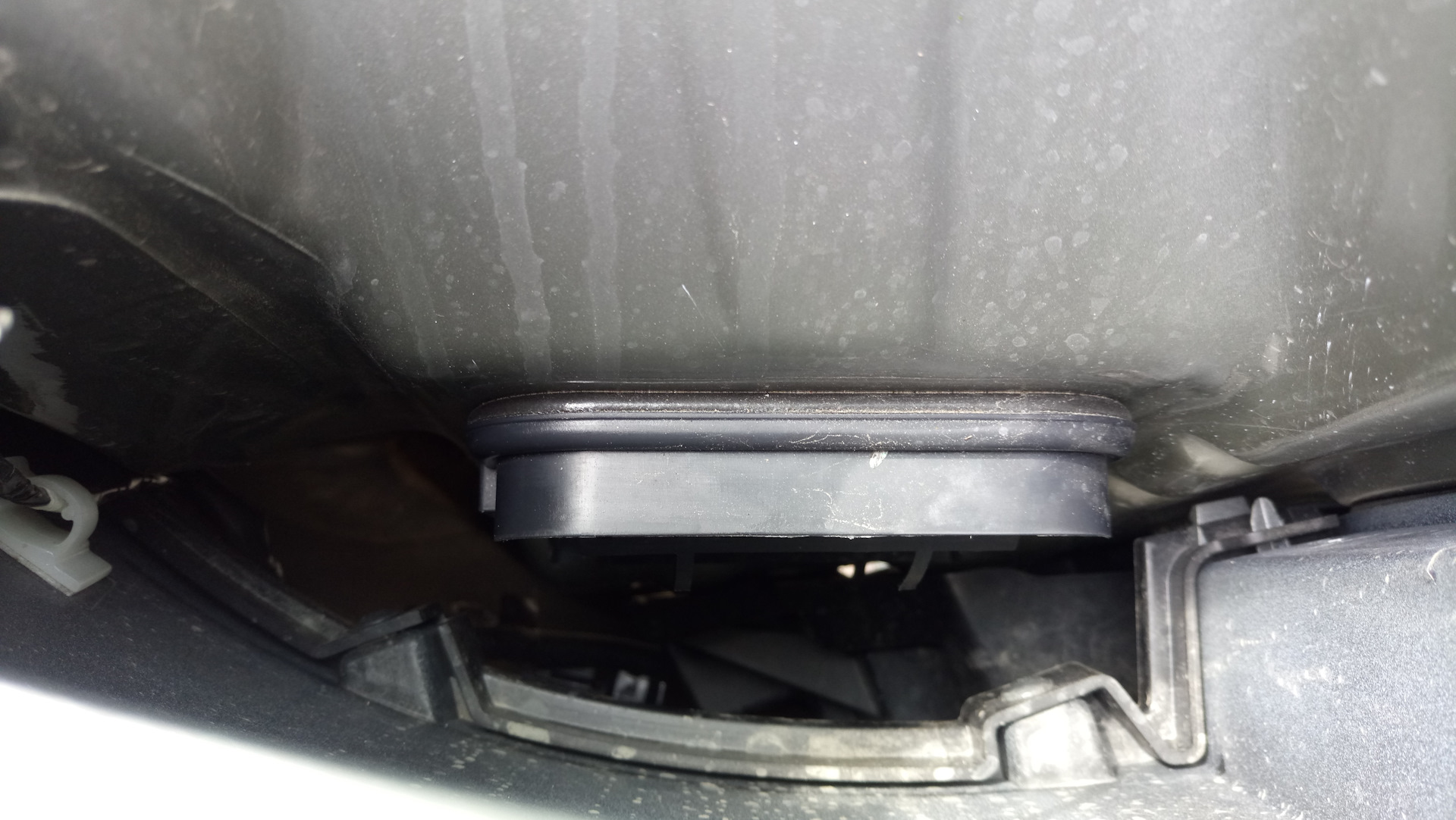

Итак, за задним бампером снизу от фонарей на XRAY установлены воздушные клапана.
Они представляют из себя пластиковый корпус и с перегордками, на которые установлены резинки.
Данные клапана имеются в любом автомобиле и предназначены для следующих целей:
1.Сбрасывать давление при закрывании дверей.
2.Вентилирование — стёкла внутри автомобиля будут отпотевать быстрее, работа принудительной вентиляции и кондиционирования воздуха будет эффективнее (ведь если бы в салоне автомобиля давление было чуть выше забортного, вентилятор не смог бы продуть воздух через салон и задние пассажиры задыхались бы от жары и повышенной влажности). Циркуляция свежего воздуха также улучшится.
Таким образом, салон автомобиля получает устойчивую продувку без необходимости открывать окна или включать кондиционер.

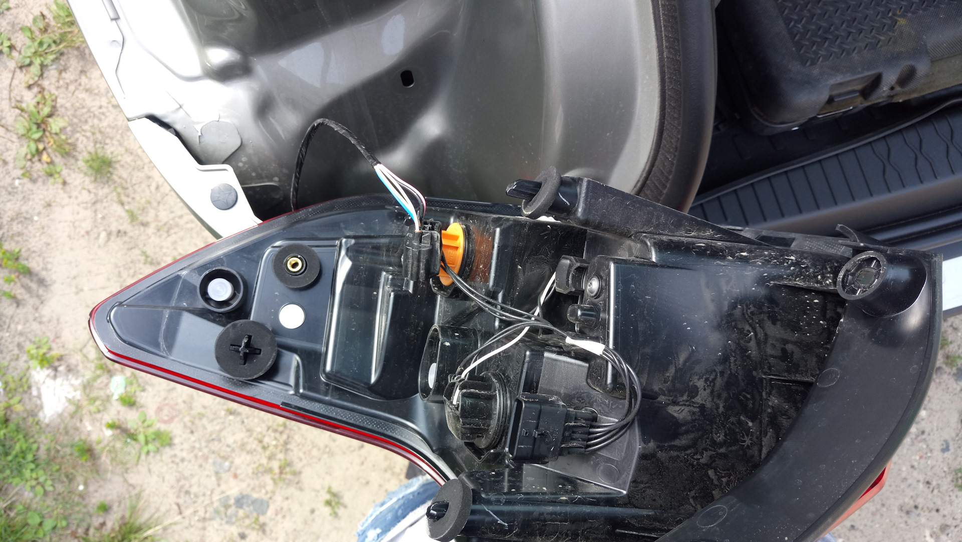

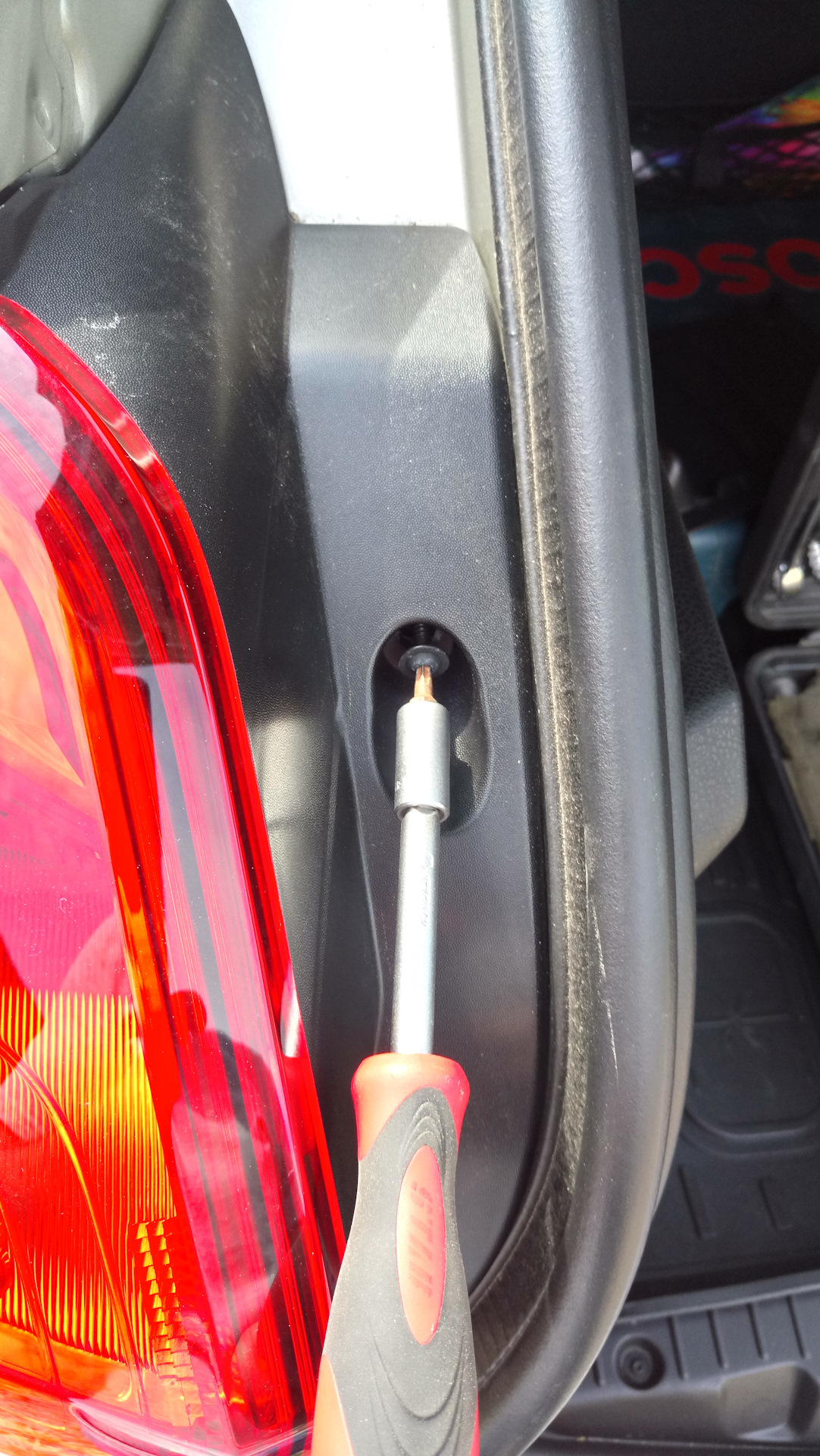

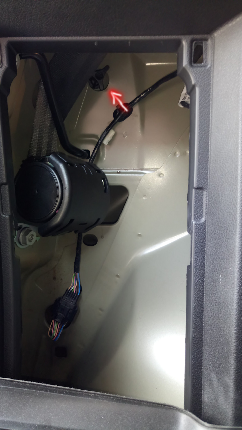

Добраться до клапанов можно без снятия бампера, потребуется снять только задние фонари. Для этого потребуется открутить два винта Т20:

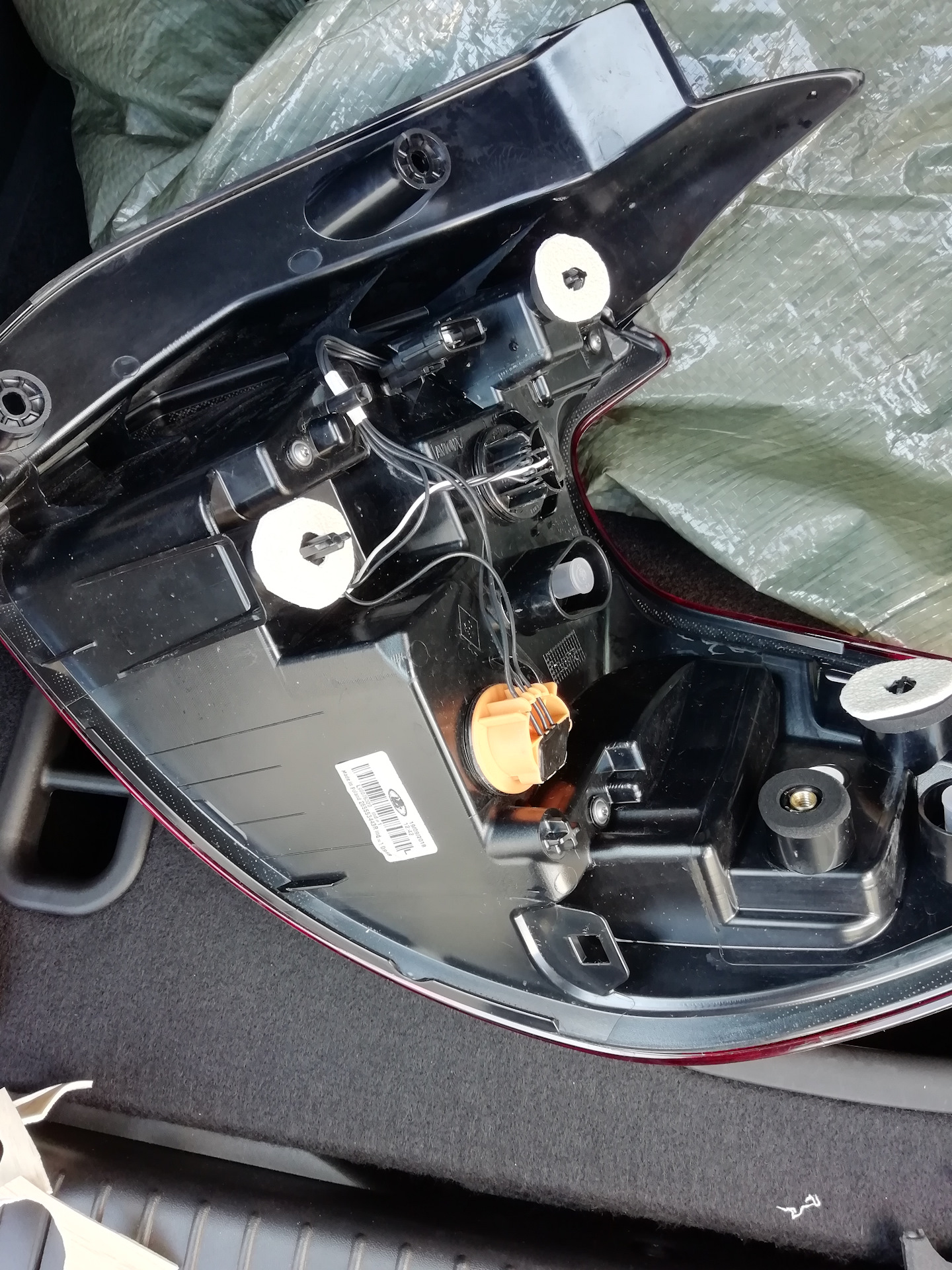

Далее в багажом отсеке открываем пластиковую заглушку, где находится механизм ремня безопасности и откручиваем "барашек" крепления фонаря:
Аккуратно вытаскиваем фонарь и отсоединяем штекер:
Всё, фара демонтирована и доступ к клапану есть:

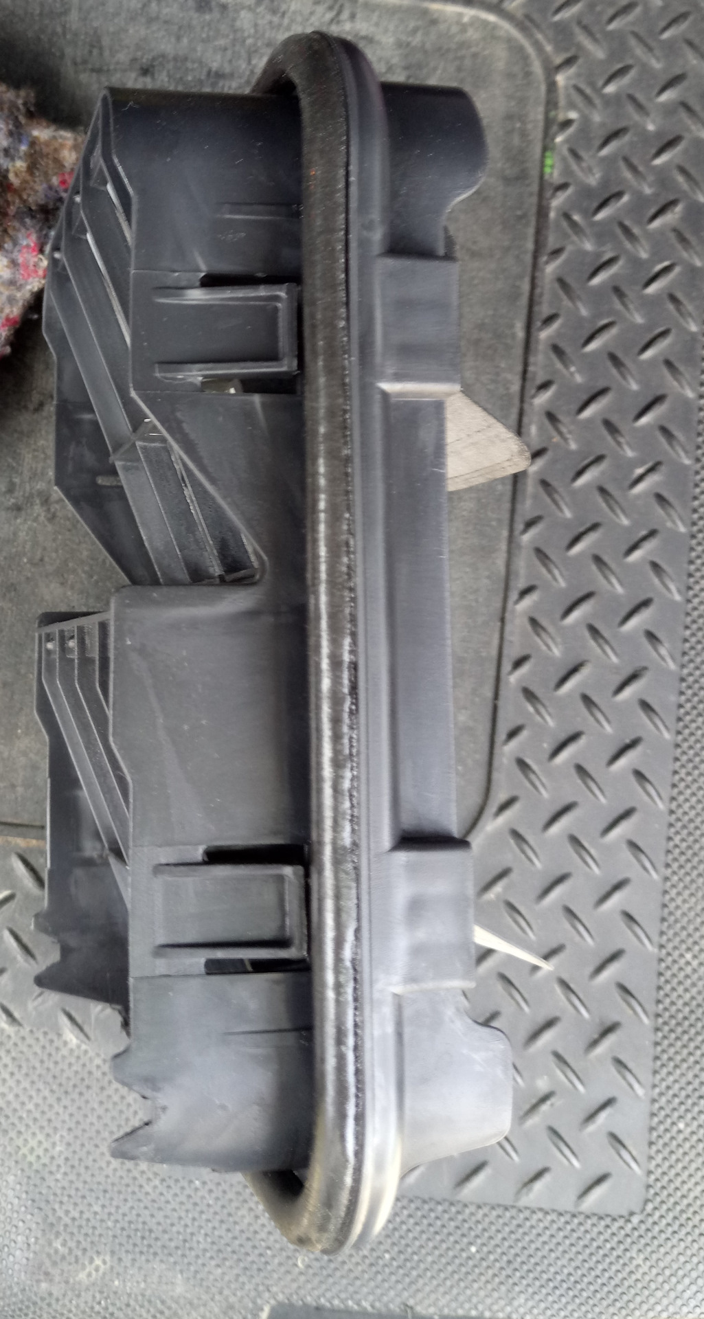

Теперь пытаемся вытащить клапан. На нём с двух сторон имеются защёлки, которыми он удерживается в кузове авто.
Сдавливаем корпус клапана сначала с одной стороны и тянем вперёд, тоже самое делаем с другой стороны.
Всё, клапан снят.

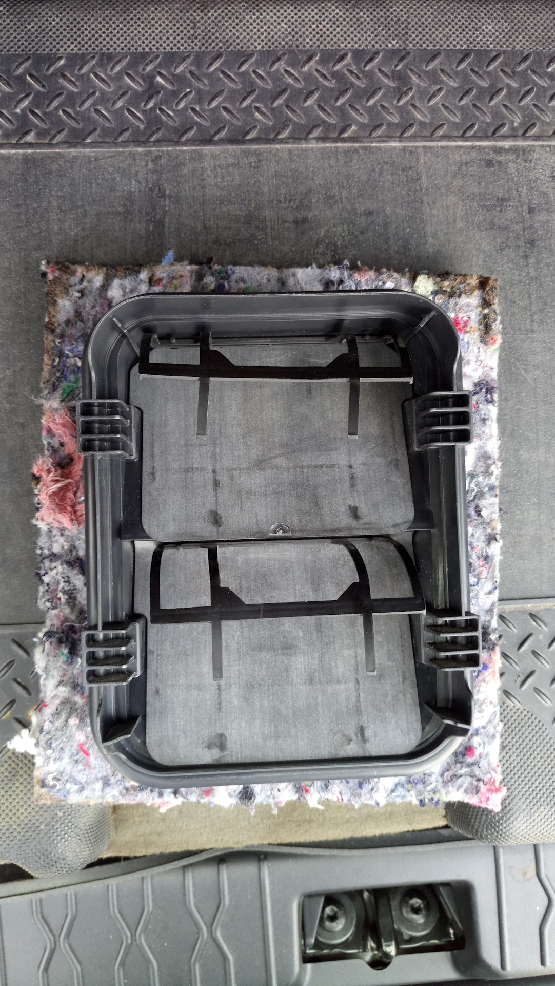

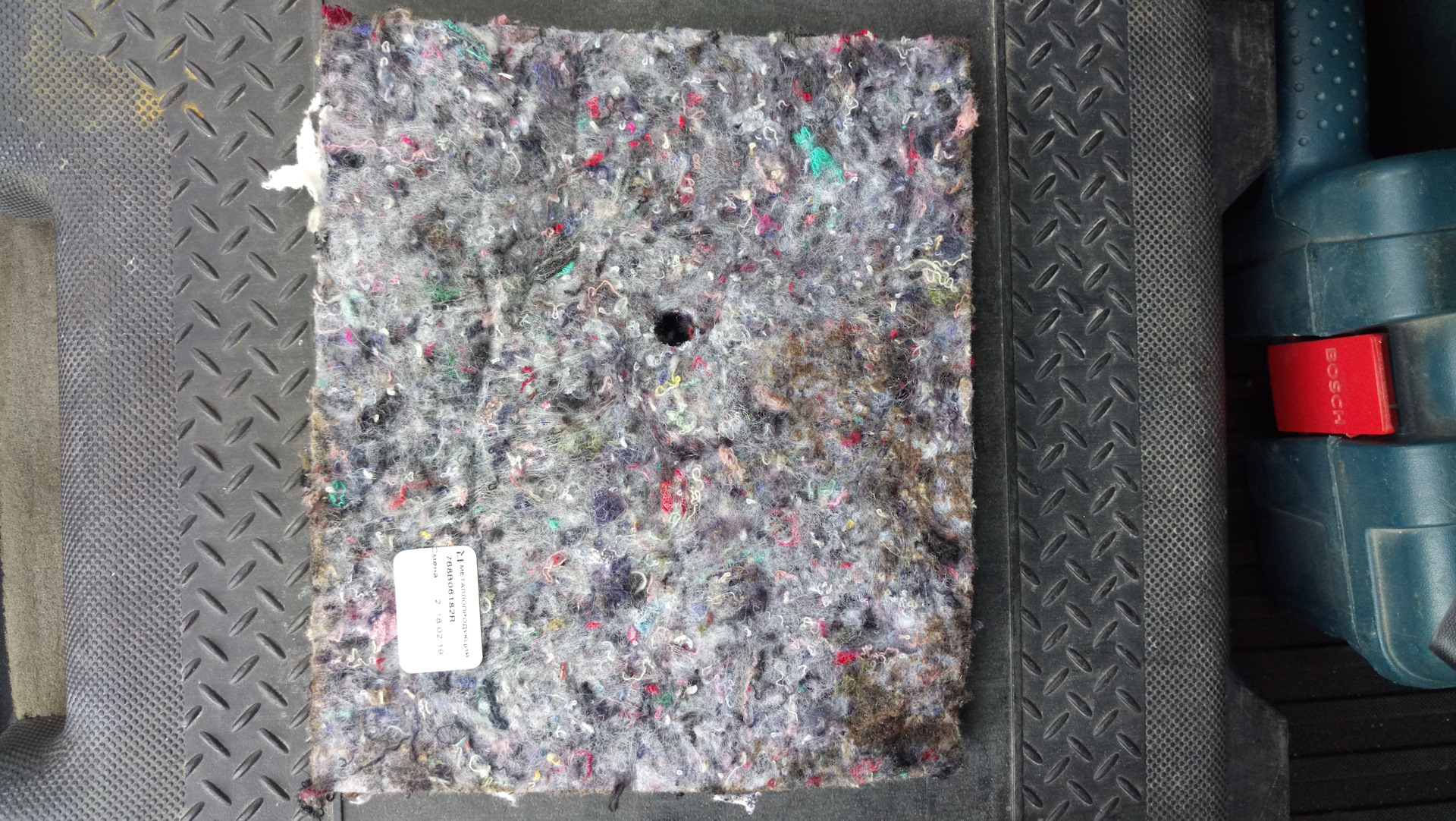

Для чего я всё это делаю? — спросите вы.

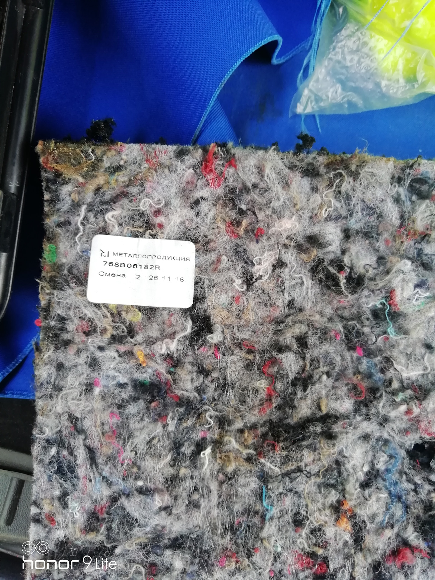

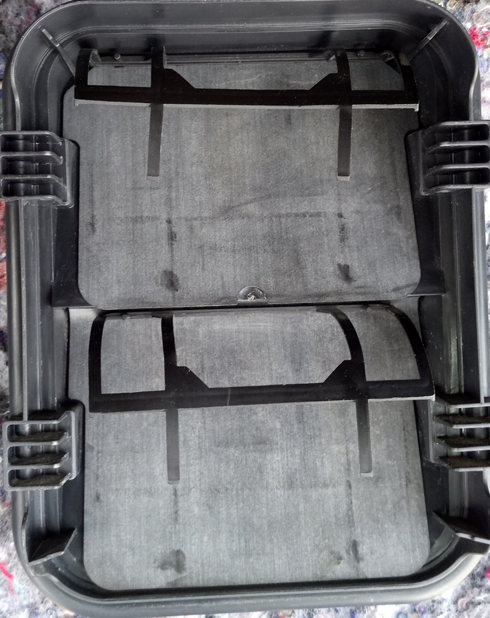

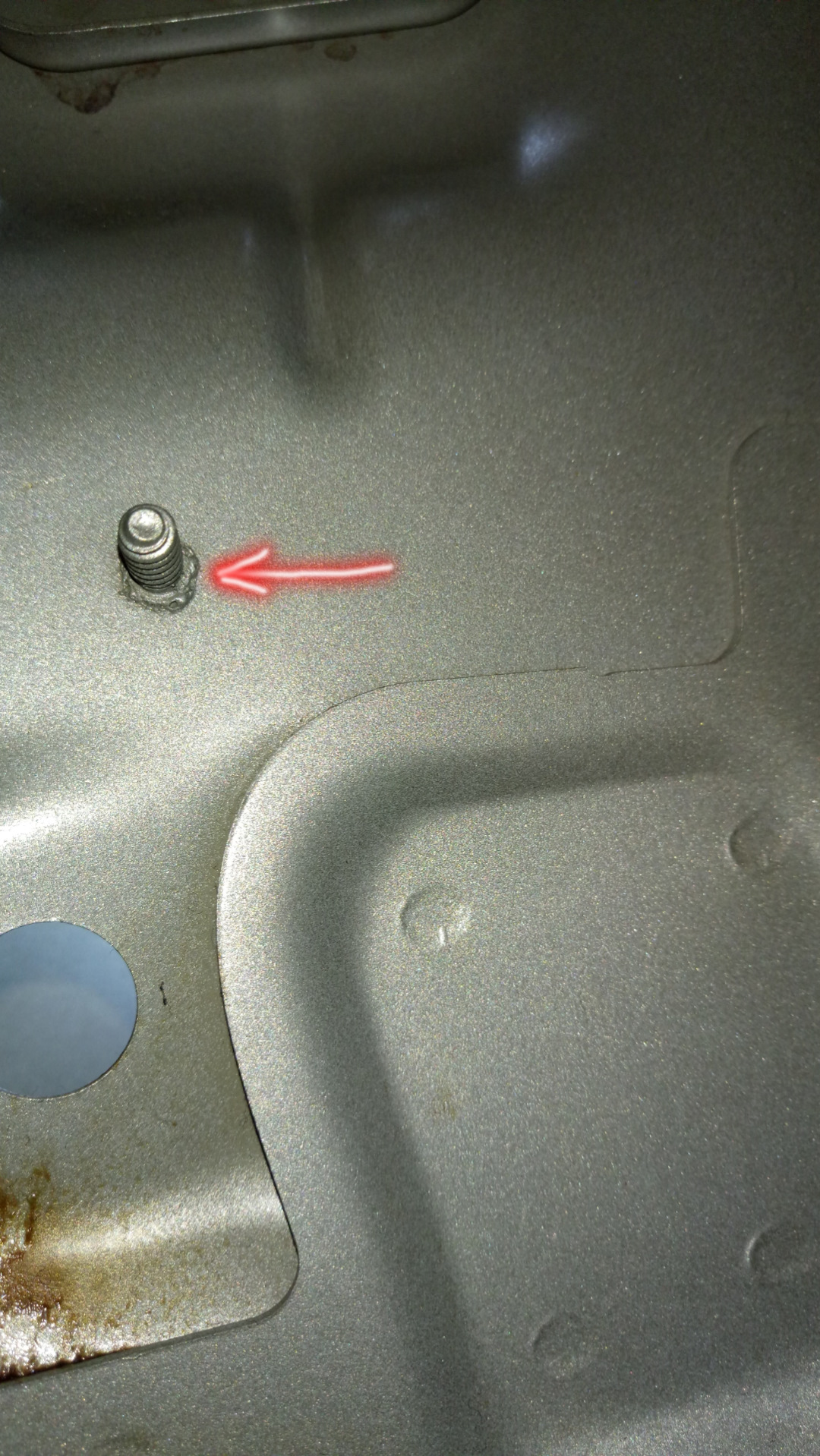

А вот для чего — за клапаном установлен для не совсем понятной мне цели вот такой кусок теплоизоляции:
Эта теплоиззоляция была в надета на шпильку с резьбой, но ничем не крепилась:
Моё мнение — куски этой теплоизоляции мешают нормальной циркуляции воздуха в салоне, т.к. препятствуют свободному выходу его из салона.
Убрав данную штуку из-под клапана, собрал всё назад. Таким же образом сделал с противоположной стороны автомобиля.

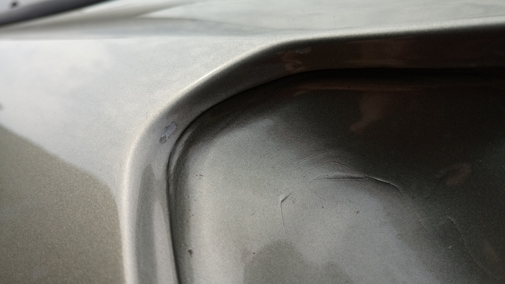

Кстати, при снятии заднего фонаря с водительской стороны, обнаружил потёртости ЛКП кузова:
С пассажирской стороны такого нет. Временно заклеил эти места с двух сторон обычным скотчем (что было в гараже). Может кто подскажет чем лучше?

Валенки на само деле ничего не закрывают, а доставать их это плацебо и повод набрать лайков.
Это ваше мнение, я имею право высказать своё. Я знаю как потели стекла с ними и как без них.

А что бы фары не протирали краску, нужно подложить дополнительные шайбы под крепежи, как на фото:

Так, а до шпильки ты как добрался? Только после снятия заслонок?
Откуда фото делал?
Фотку делал опустив телефон вниз в образовавшееся отверстие после снятия фонаря и фоткал наугад)
Шпилька чувствуется рукой за клапаном если приподнять резинку на жалюзи. Но вытащить утеплитель без снятия клапана проблематично т.к. мешают переборки на клапане.
Ясно, значит из багажника никак не добраться до "валенка"?
Только со снятием заднего фонаря.
Ясно, в выходные залезу.
Проверь)

Может в самом деле этот уплотнитель в клапанах лишний?
В простонародье эти уплотнители называются- валенок. Такая же беда на ларгусах. До хрея у меня ларгус был, там тоже вынимал их.
Нам ещё валенков тут не хватало)))
И какое его практическое назначение?
Их предназначение — шумка. Клапана, если ты заметил, в виде жалюзи. И выходят они прямо в арку. Этот войлок и гасит шум от колёс. К стати, не мокрые они были. Я на Ларгусе вынимал очень влажные.
Нет, сухие. А шумом от колёс пожертвую в сторону улучшения циркуляции воздуха)))
А я после, того как их снял, не заметил что шумнее стало. Тем более, на всех авто после покупки делаю шумку багажника
Во! Тоже собираюсь зашумить.

На иксрее не смотрел? Я всё никак не доберусь до них, но наверно в выходные попробую добраться, задолбало потеть!
Кстати на Рено сандеро степвей там пакеты с минватой забиты, все поголовно удаляют!
Сегодня снял эти валенки. Всё в антикоре там, извазюкался весь.
Ха, на валинке этикетка с натписью "металлопродукция"!😂😂😂
