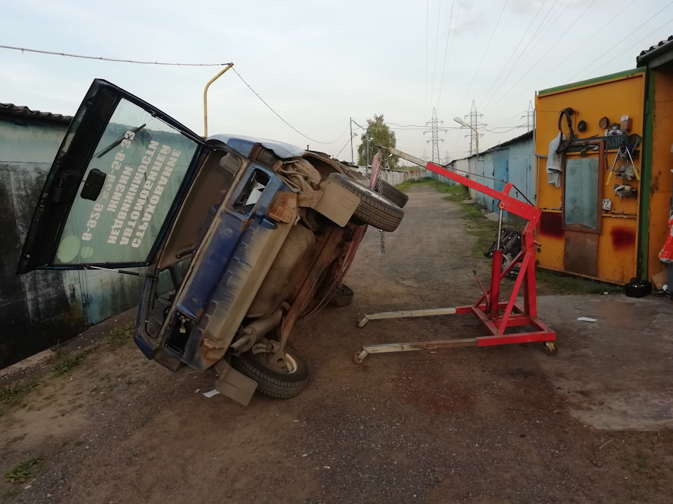

Теперь бы неплохо поднять машину чтоб снизу проинспектировать чтопочем.

В итоге подумал обойтись своими силами — у меня же есть самодельный кран-гусь. Я его в 2011 году сам строил.
mikrob.ru/viewtopic.php?p=1252975#p1252975
Делал чтоб тока мотр поменять на бусе, а теперь он как неприкаянный лежит в гараже.
. Почему бы и нет. Сгонял, погрузил его, примостырил. Получилось!

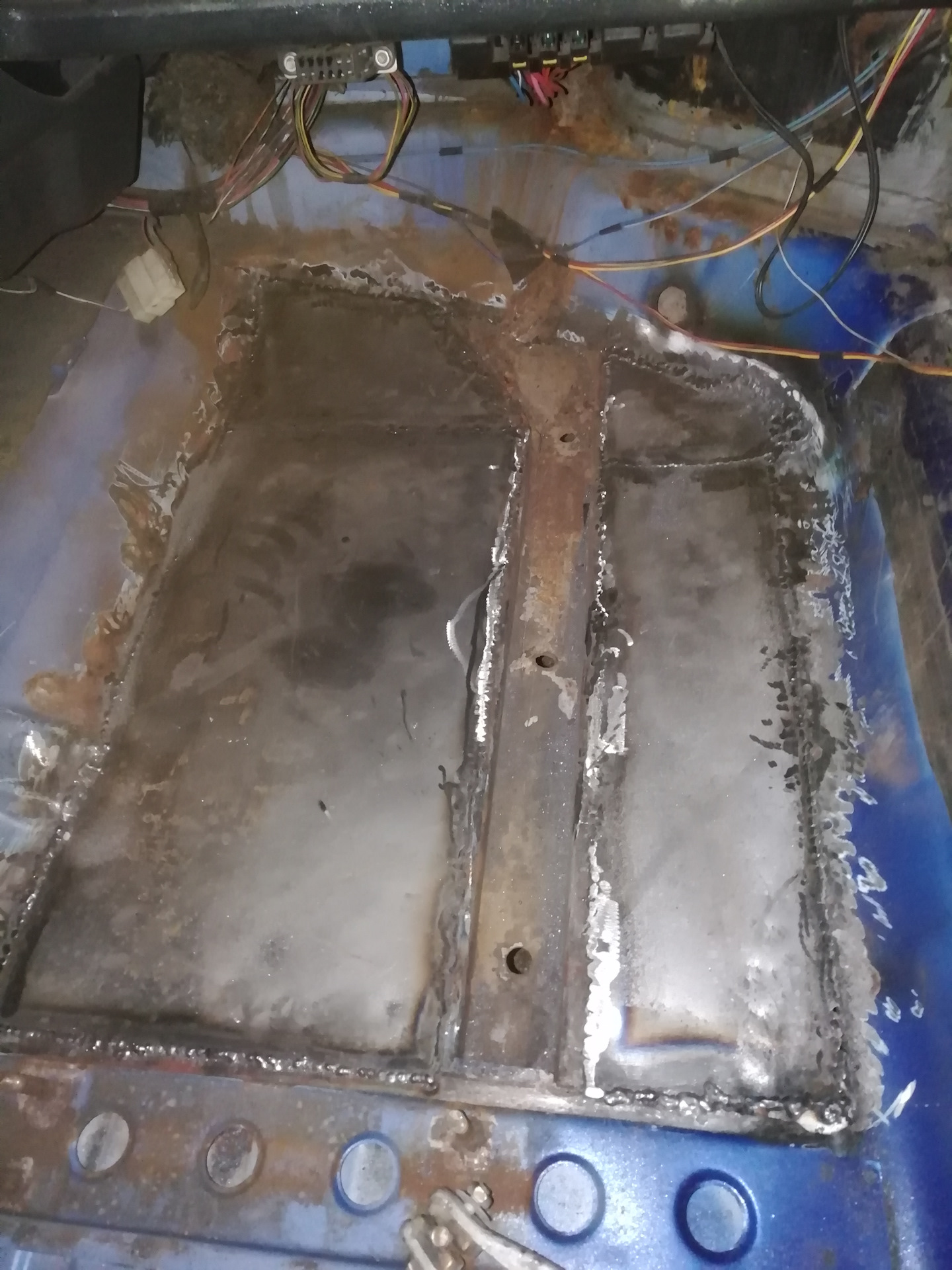

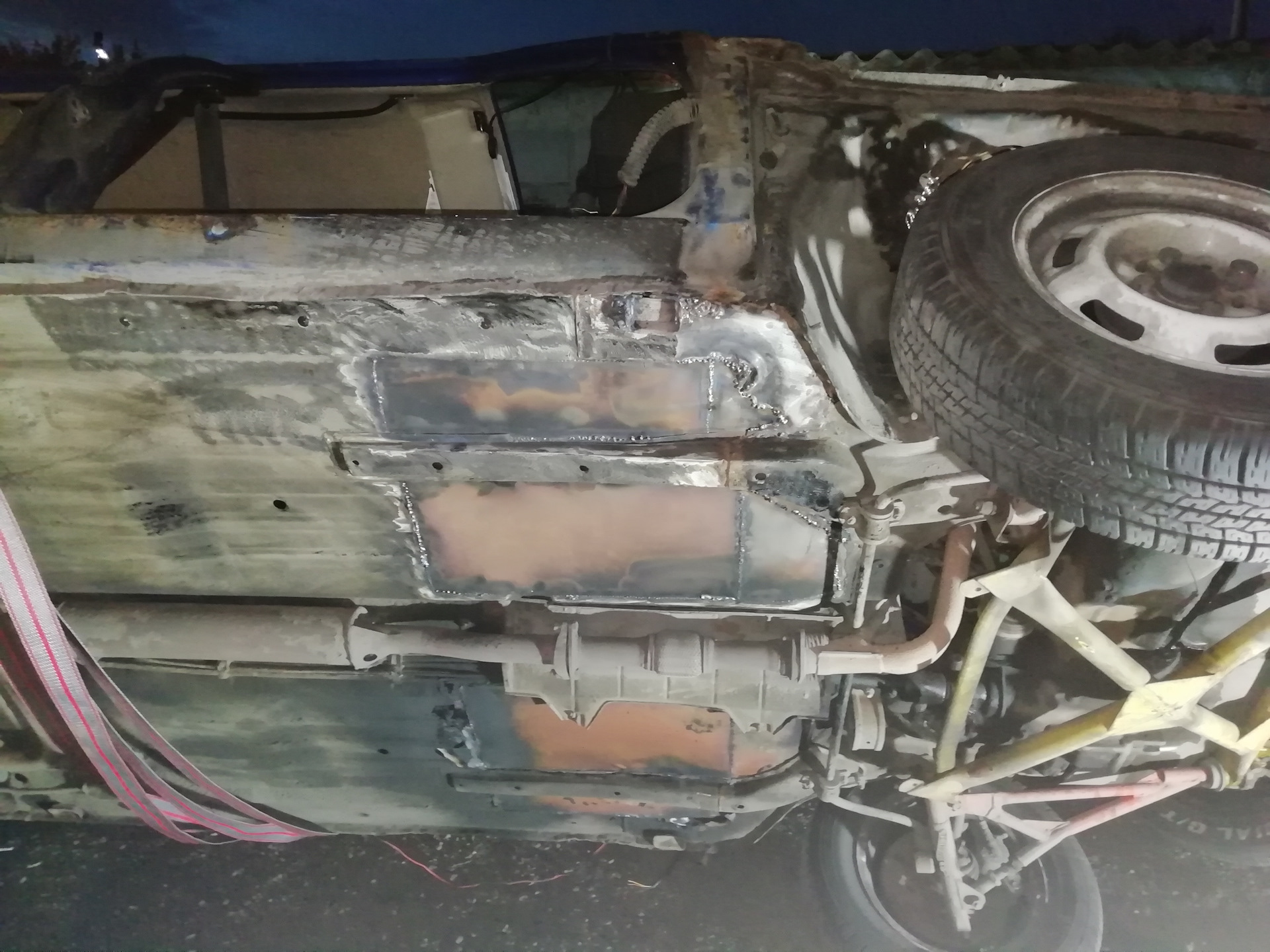

Проварил снизу проблемные места.

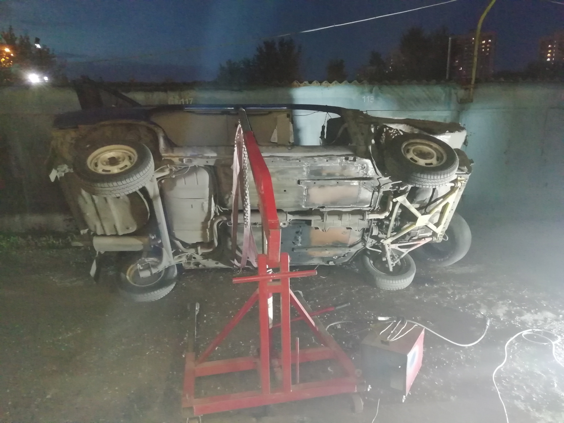

Закончил варить в полной ночи.
Теперь то с гусем ворочать авто не проблема.
