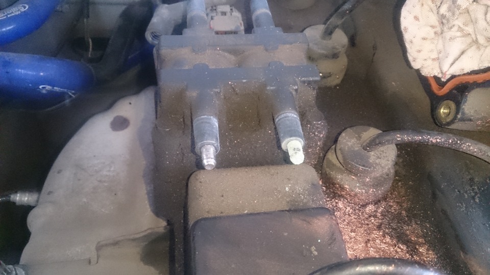

Не так давно мой моторчик стало подколбашивать!Думал пробило ВВ провод!
проездил я так примерно тысяч пять но с наступлением морозов ситуация начала ухудшатся уже при минус 5 тяжёлый пуск!
Наконец то долгожданный выходной!
Решил разобраться в чём дело!
Начал с того что отчистил всю грязь с проводов, катушки зажигания, и крышки клапанов!
первый косяк обнаружился сразу же один из ВВ проводов плохо подсоединён к катушке!
по случаю промыл и почистил дроссель и регулятор холостого хода!
Машинка завелась с пол тычка результатом я доволен!
Комментарии 5
зазор на свечках уменьши на 0.2 мм! почетче работать будет.
140 000? Ты не ошибся?))) Такто и 14 нормально, я обычно больше 10 не езжу на свечках.
ошибся!на нолик!
есть!
Угар масла есть?
