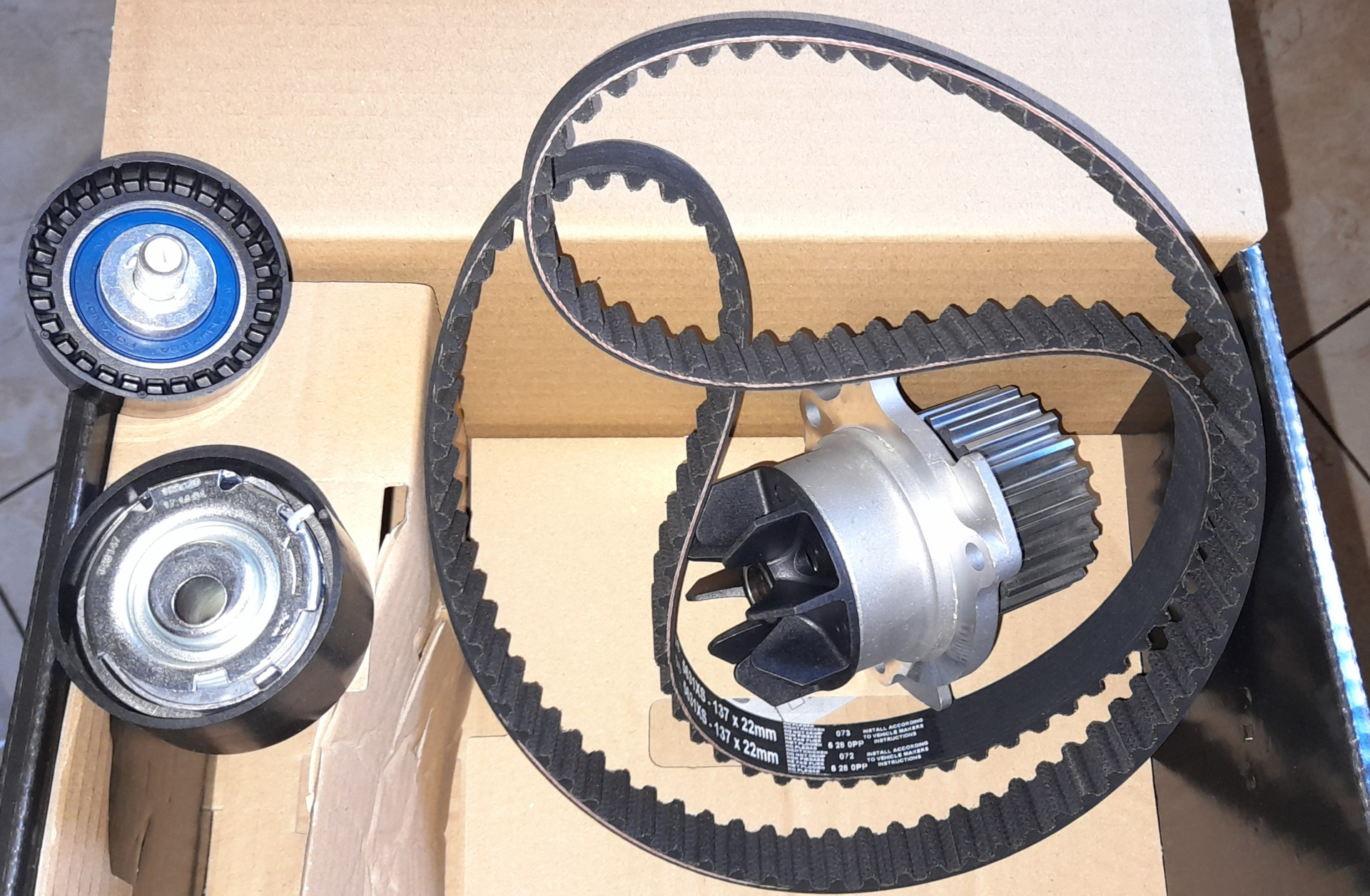

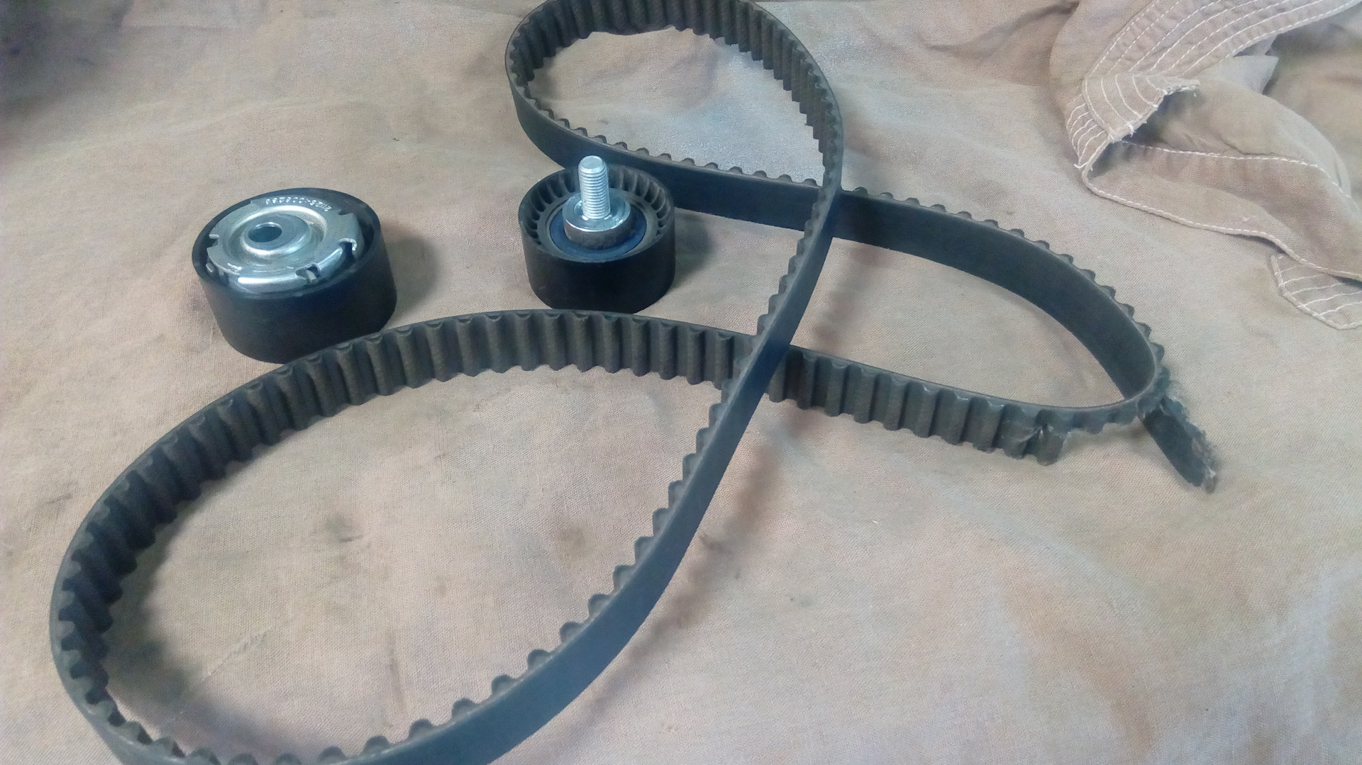

Ресурс ГРМ заявлен производителе 180000ткм. В чем я глубоко усомнился на своем примере. На 77000ткм. потек водяной насос. При замене был обнаружен порядочный люфт. заменен на водяной насос фирмы DOLZ. От оригинального вазовского отговорили (большой процент брака). На 80000ткм появился странный звук чего стучащего об кожух ремня ГРМ. Итог на фото. Ремень с роликами заменен на комплект фирмы PowerGrip. Я в **уЕ! Пронесло короче меня. Следующую замену ГРМ рекомендовали сделать через 50-60ткм. Видимо так и сделаю.

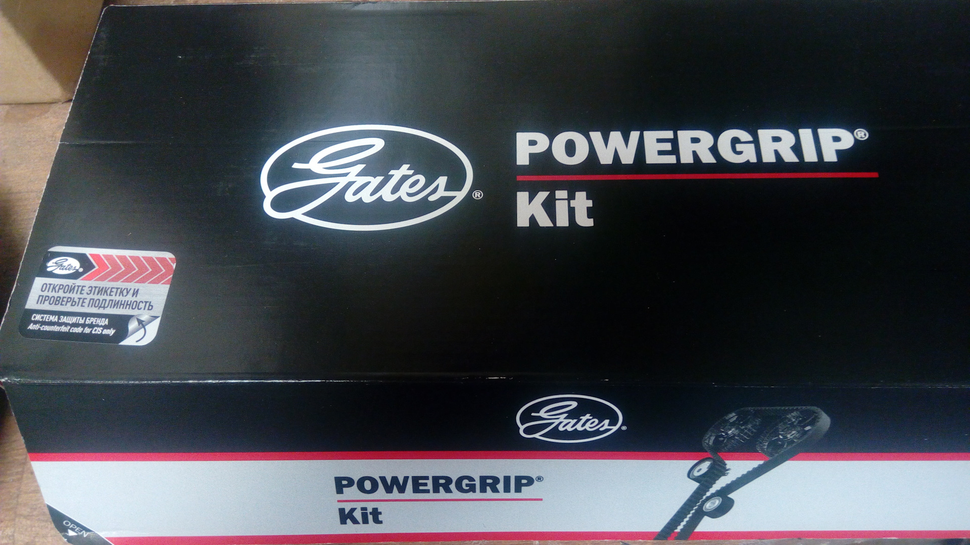

Вопрос. Какой фирмы стоял старый ремень? Должен быть такой же гейтс как и новый. Именно гейтс ставят с завода.
Почему-то многие называют этот комплект Power Grip, хотя фирма- изготовитель- Gates, а "power grip kit" —
означает комплект приводного ремня ГРМ. 😉
Автомобильная феня. Тоже повергрин говорю )))
Juice53
Комплект KP15631xs-1
ремень с помпой и ролики, всё с маркировкой Gates
В обводном подшипник NSK 6203DUM18A
В натяжном C&U BT6006RSK
поставил себе такой, сам.
такое повреждение ремня вызвано не его низким ресурсом, а попаданием инородного тела между ремнем и шестерней. Раз лазили менять помпу до замены ремня, в этом и причина. Что-то уронили при разборке-сборке. А при таком пробеге конечно не было смысла менять только помпу, обычно меняется все разом, дабы не платить два раза за одни работы
Возможно

Видел до хера рваных ремней! Так они не рвуться! У них либо слизывать несколько зубов, либо разрывает полностью!
Бывает, но ОЧЕНЬ редко, просто писец ему уже был когда помпу меняли, не всегда это видно. (Если его вообще кто-нибудь осматривал)
По виду ремня видно какой то болт открутилсЯ и попал под ремень! Первый раз при замене помпы какой то болт не до тянули и он со временем открутилсЯ!
Были такие мысли.
Так надо было шестерню нижнюю осмотреть на наличие вмятин!
Ничего там не открутилось и да — о болт терся ремень, но — от того, что ремень сдвинулся с центра шестерни (если внутрь, то о болт маслонасоса, если наружу — о крышку). После замены ГРМ сдвиг ремня — частое явление. И методами устранения забит Интернет — погугли.
И по фото видно что он не куда не здвигался и не обо что не терся. А видно что под него что то попало. Может даже не большой камушек с дороги.
