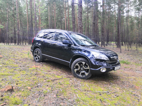

Всем привет! Только вернулся из отпуска. На обратном пути внезапно стала гаснуть панель приборов, фары и магнитола, все через 1-2 секунды загорается само собой. Происходит все при остановке (например при оплате платной дороги или светофоре). При движении никаких проблем нет. Может кто сталкивался с подобным? Грешу на замок зажигания. Пробег 166 000 км. Машина находилась в движении 27 часов, глушил только на заправках проехал 1800 км.
Honda CR-V 2008, двигатель бензиновый 2.4 л, 166 л. с., полный привод, автоматическая коробка передач — поломка
