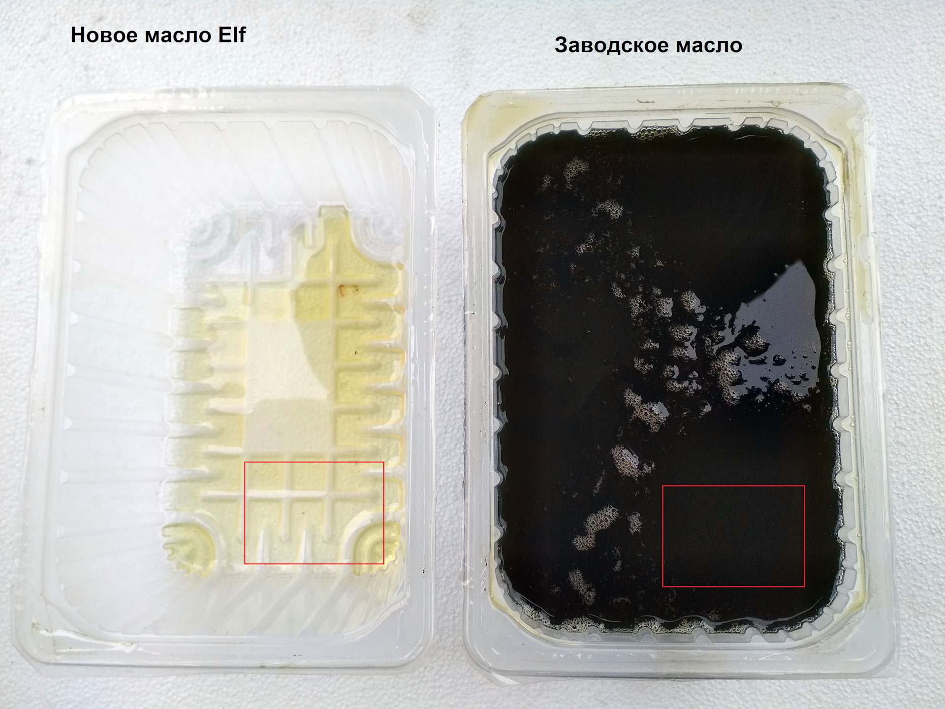

Не смотря на небольшой пробег, масло слилось чёрное и грязное.
Состояние масла за пробег чуть более сорока тысяч км, хотя на щупе оно смотрелось светлым и чистым, но это обманчиво, масло грязное!

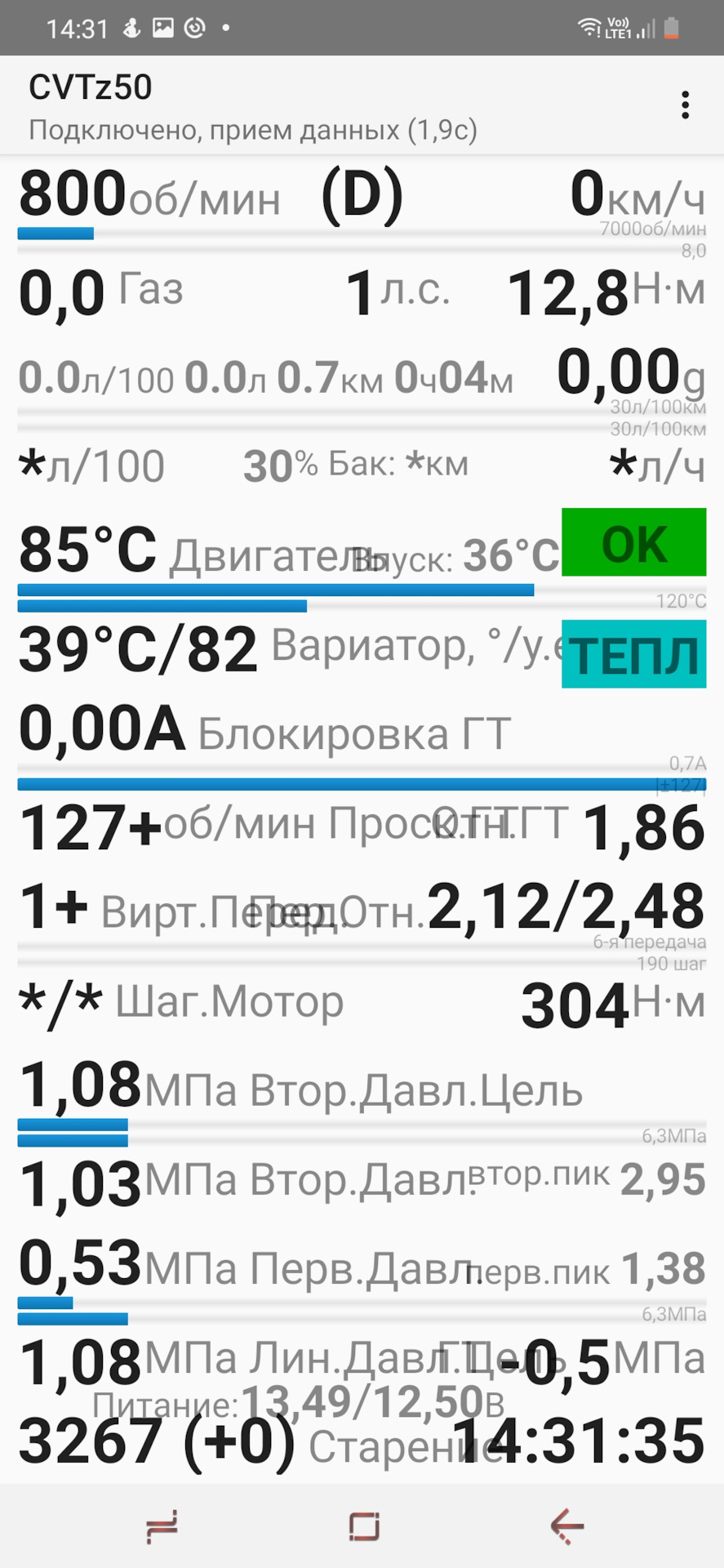

Поставил всё на место и через ELM 327 сбросил счётчик старения:
Счётчик показал 2889 условных единиц, не знаю много это или мало, но состояние масла вы видели!
Метод измерения стоял первый, его и оставил…
Сбросил счётчик на 0.

Понятно. Буду знать. Если буду ещё раз менять масло, то заменю. Программу для сброса какую использовали? Ссылку не дадите?
Программа из плей маркета, платная: 170 руб. вроде стоит, называется CVTZ50, работает от ELM327 версии 1,5. Там всё очень просто и на русском языке, просто скачиваешь и заходишь по блютуз…

У меня на пробеге 30ткм был счётчик старения на 5800, думаю это тоже немного, но у вас точно париться не стоит) если не сложно дайте артикулы на уплотнитель поддона и резинку фильтра тонкой очистки

Глядя на состояние масла после 40000 смысл вижу в полной замене. Удачи на дорогах.
Полная замена, зачастую не всегда "благо" …:-) Частичная замена более "мягкая" процедура, предпочтительней. Это как профилактика ОРЗ (лучок, чесночёк там кушать … :-)
