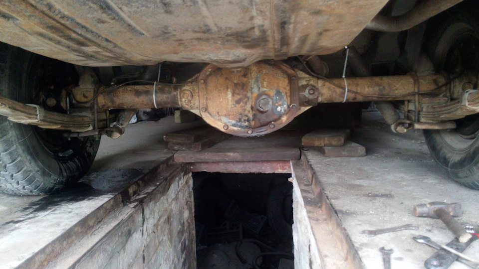

Всю неделю я после работы проводил в гараже перекидывая свои тормозные цилиндры с колодками на "Чайковский" мост. Тормозные трубки в том числе.
Особо интересным был процесс демонтажа всего старого с нового моста. Мне достались упиленные и побитые колодки на заклёпках, тормозные цилиндры с трухлявыми манжетами и на вид мертвыми. Я решил не заморачиваться так как старые тормоза и остатки тросов ручника приржавели намертво, и все срезал болгаркой оставив голые тормозные щиты.
Далее прикручивание своих колодок и надевание стяжных пружин. Пружины одел с помощью тонкой отвертки. Заводим её в отверстие подцепив пружину и тянем, пружина сама цепляется. И на конец подводка колодок.
Левая сторона без проблем: колесо не клинит и вращается легко. Правая фиг. Загнулся верх тормозного щита во внутрь, похоже мост уронили на щит. Кто и когда, хрен уже его кто знает. Барабан упирался в загиб заклинившись. Опять болгарка в помощь. Я психанул и отрезал кусок щита. Колесо завращалось, колодки подведены)))).
Трубки тормозные все прикручены, тормозная жидкость залита, хомуты трубок потеряны(стяжки в помощь) )))). Можно качать тормоза))). Иииииии…
Лопнула трубка на левом колесе.
Но это как всегда ещё не всё. Никак не прикручу нормально штаны к коллектору. Дальняя труба никак не заходит как ни крути гайки, сечет падла. Или я рукожоп или нужно было собирать с кольцами на соединении а не на тонких прокладках. А так выпускной тракт уже собран и прикручен. Типа.

Я делал проще. Перед заменой тормоза были в порядке, поэтому я открутил и вынул полуоси из старого моста, тормозные щитки с колодками отвёл в сторону и подвесил на проволоку. Снял трубку с моста. Далее снял мост, он стал на 25 кг легче. Далее собрал всё в обратном порядке. Конечно, не так скоро, как писалось, но для меня так было проще и легче.
В ходе переустановки задумался что да, нужно было тормозные щиты переставить. Но ещё до установки моста под машиной, гараж узкий не дал бы полуось правую вынуть.
Извините, у Вас реально Чайковский мост с гп 3.38?
Здравствуйте. К сожелению нет.
Это поздний мост с 31029 с неразрезной конструкцией. С мостом с Чайки они и гп отличаются и длинной чулков, у Чайки ведь колесная база шире. Благодаря ему, его народ и прозвал "Чайковским" глядя на подобие неразрезной конструкций. Насчет г.п. то по стандарту там шло передаточное 3,9. Со слов продавца в моем мосту инная, длинная пара.

трубки то старого образца ещё под ключ на 10.это боль, как показала практика если есть возможность, лучше по случаю их заменять, иногда могут лопнуть, просто так.им так захотелось, недавно пережил такой опыт, пришлось контур глушить в дорожных условиях.Яж всё таки машину буксировать приехал.а тормозов как то и не стало.фиаско какое то вышло, благо выкрутился )))
а вот со штанцами нужно скилл набить.и всё будет.Я ухищряюсь с двойным воротком и подвижной насадкой для головцы.и после нескольких слётов всё туго хоть вазелин неси ! правда теперь у меня не хватает одной шпильки там но всё-же.от души тянул xD

контур глушил саморезом в обрубок магистрали и завернул в общаг, 3 колеса из 4х без прокачки, полёт нормальный, но там дисковые тормоза все, на барабанах и на 4х иной раз стрёмно тормозить xD
