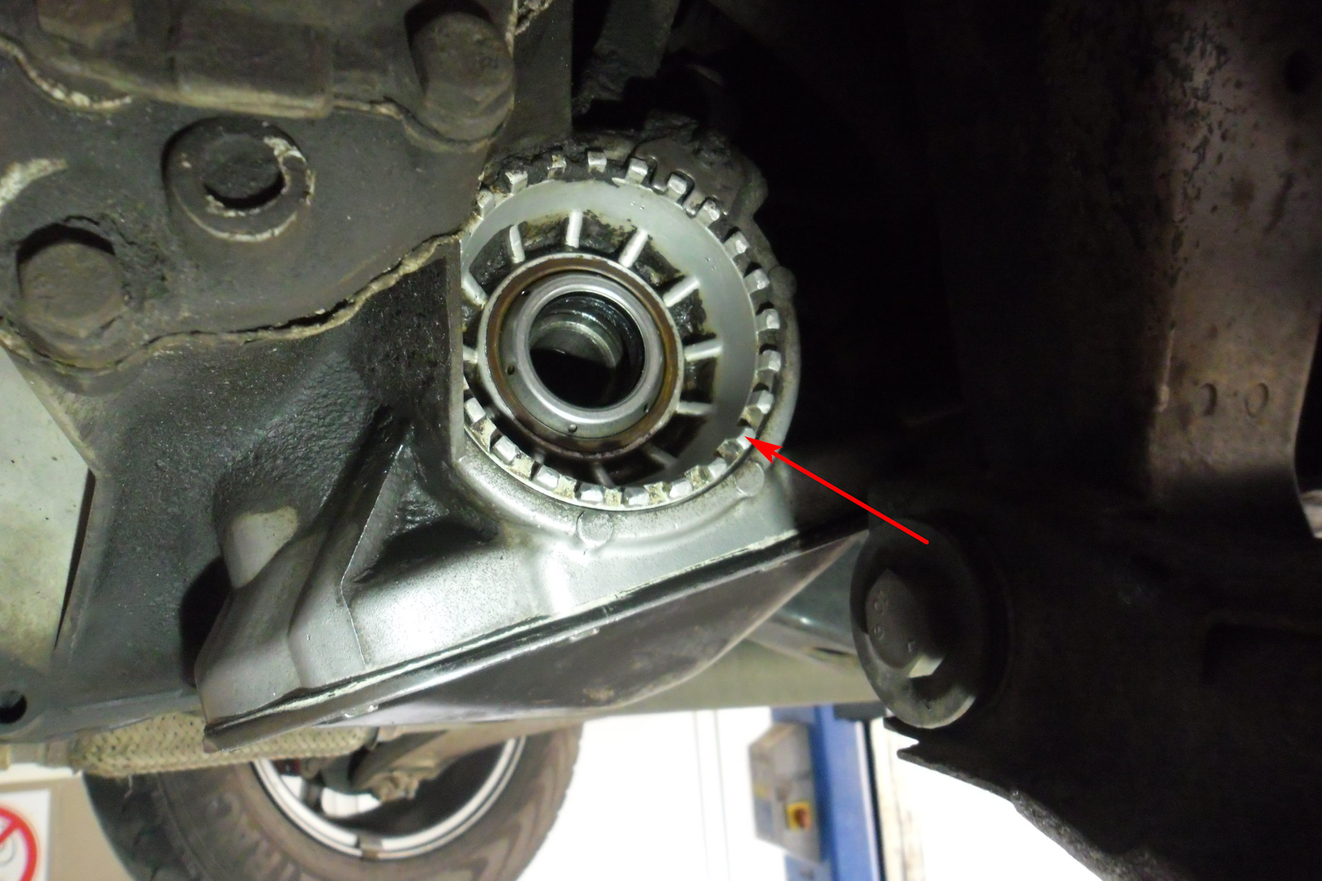

Более детальный осмотр "по периметру" выявил виновника — течь из под регулировочной шайбы(гайки) дифференциала:

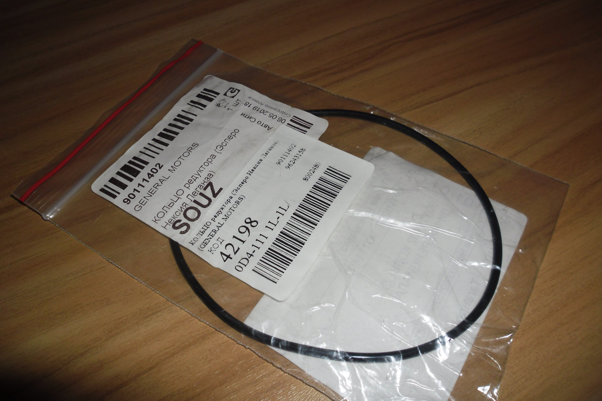

Там в качестве уплотнения — резиновое кольцо GM 96243158:
С приобретением кольца помог Женя t-rexer. Женя как всегда — благодарность от меня!
Кольцо успешно заменили и на этот раз уже все получилось)! Ну наконец-то)), проехал после замены уже достаточно — все ок, коробка сухая.

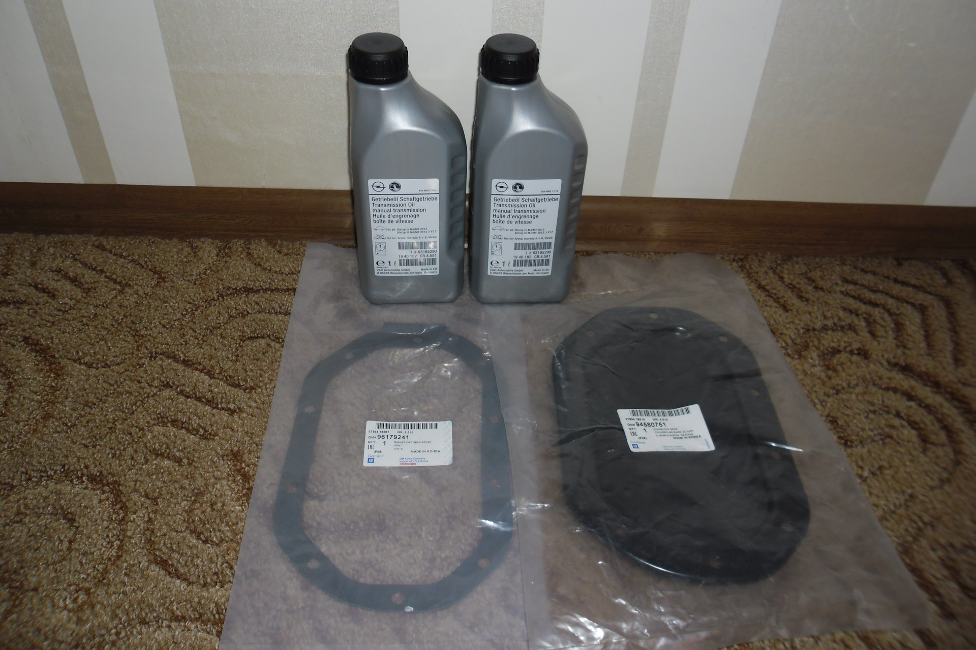

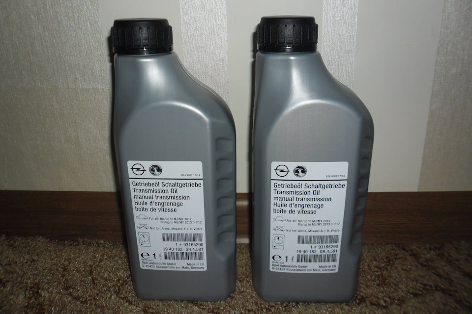

Снова заказ — у t-rexer . Конкретнее: масло GM 93165290, поддон КПП GM 94580751, прокладка поддона КПП GM 96179241 . Женя как всегда сработал быстро и красиво) И все необходимое для замены масла у меня на руках:

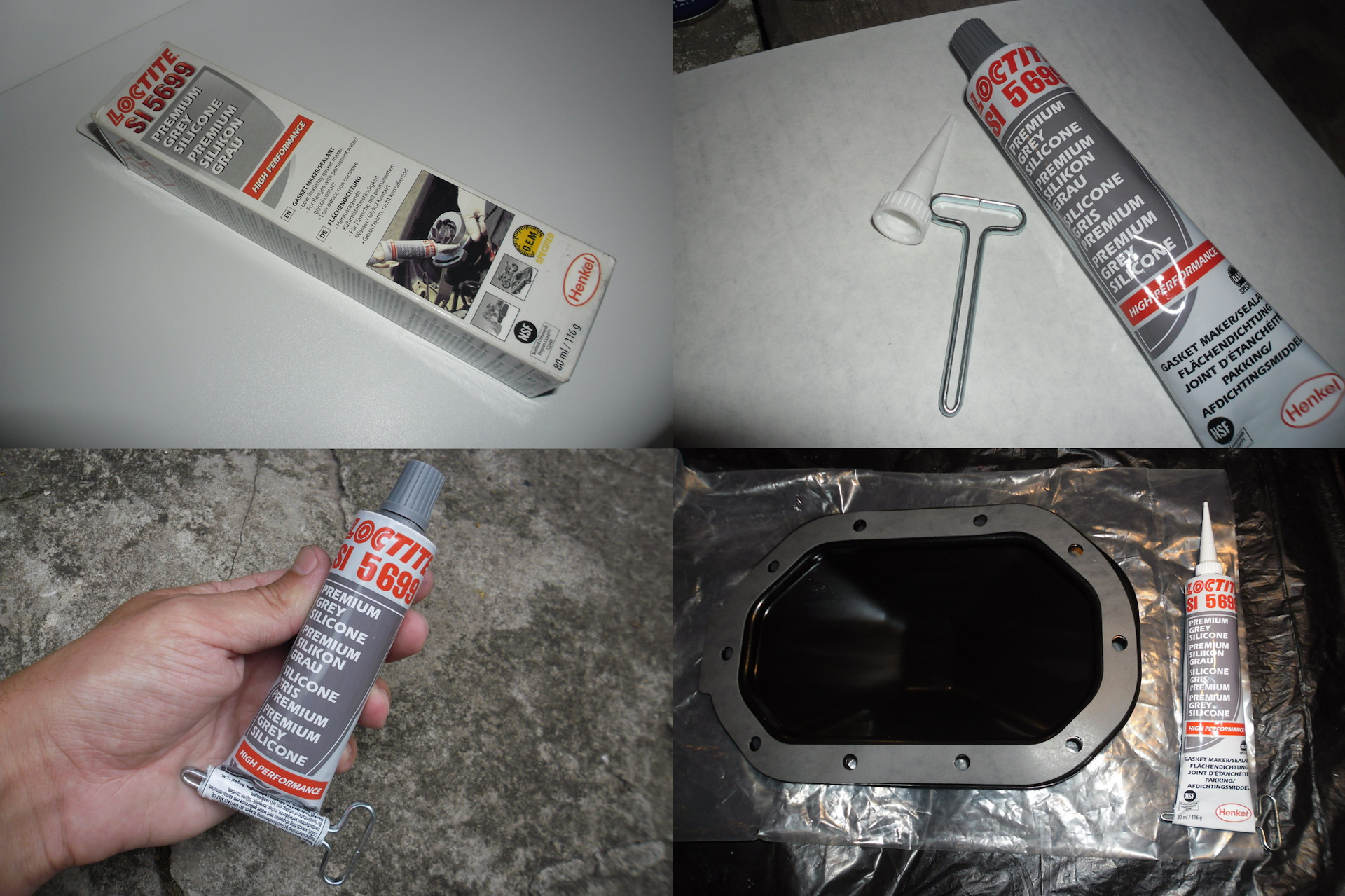

Новый поддон ставил с герметиком, для большей уверенности что будет все — ОК. Делал не спеша: тщательно очистил плоскость от старой прокладки, обезжирил поверхности, немного герметика и поддон на место. Так оставил сохнуть, масло залил только через сутки. Герметик использовал хороший, я бы сказал замечательный — Loctite 5699:

эта гайка затягивается не просто, там нужно знать как её закручивать — скажи как это делать?
Саша, спасибо!
не просто, да. я сам туда не лазил, есть мастер на сто только к нему и обращаюсь если сам не в силах сделать. он и делал.
здесь на драйве есть информация — там пишут сделать отметки на гайке и на корпусе кпп и подсчитать кол-во оборотов. сборка в обратной последовательности с тем же количеством оборотов.
еще находил в сети мануалы — там было, затянуть до тех пор чтобы исключить осевое перемещение дифференциала, после дотянуть на три зуба гайку и зафиксировать стопорной пластиной. но это думаю годится только в случае установки новых подшипников, а если подшипники с износом думаю отметки надо делать и считать.
Саша, но утверждать я не могу! лучше поинтересоваться у того, кто сам делал

Как масло это в КПП, норм? Хвалят очень его…
Да масло, как масло) я особо какой то разницы не заметил после замены. ликви моли что было залито до этого тоже хорошее. Основной положительный момент — пропал "вой" коробки, это да! был незначительный, но все же! зимой на ликви вообще было замечательно, а вот летом в сильную жару — 4-5 передача подвывала, в городе особо было не заметно, а по трассе было такое дело. На этом масле, уже испытал загородными поездками — тишина, я доволен. но тут скорее дело в вязкости: ликви было — 75W90, ЖМ сейчас залито 75W85, которое думаю полее подходящее для ланосячей коробки.
