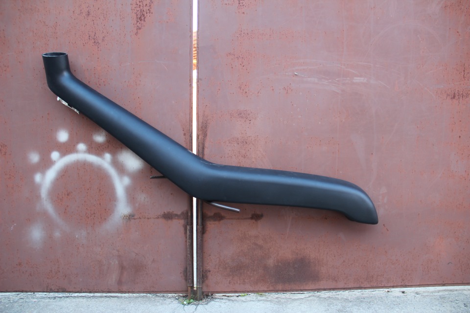

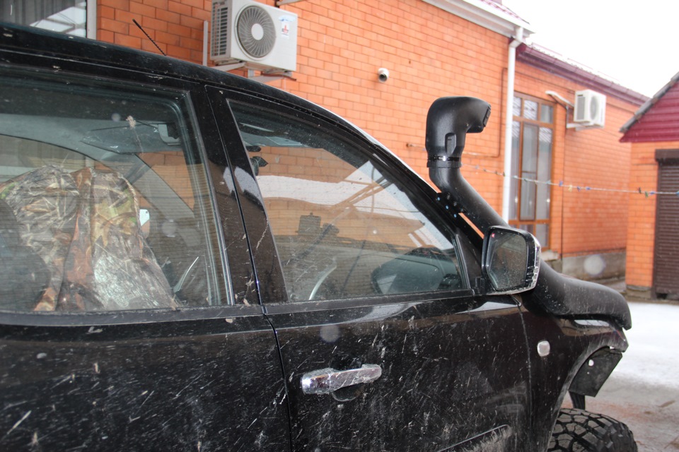

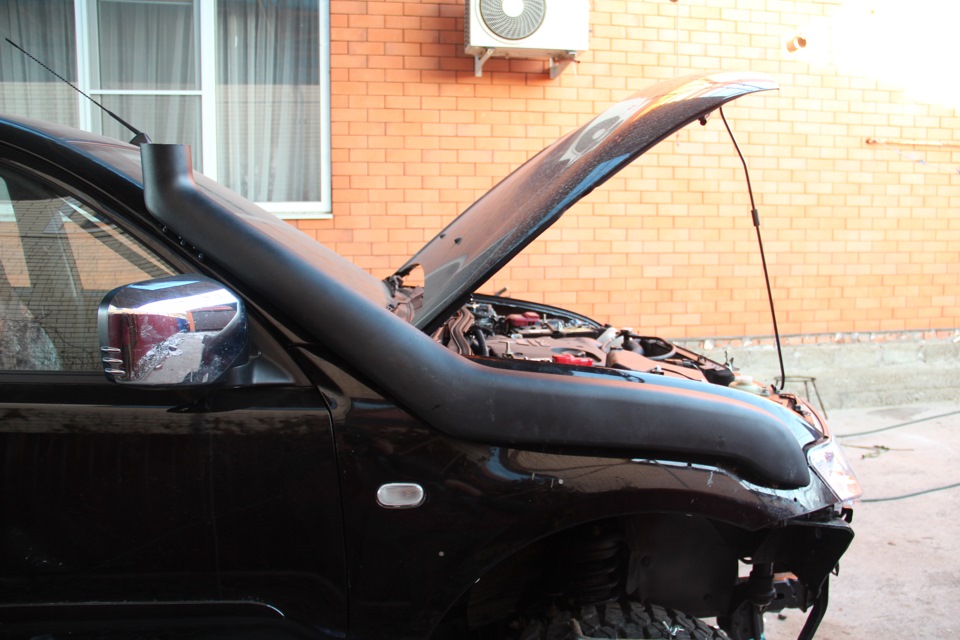

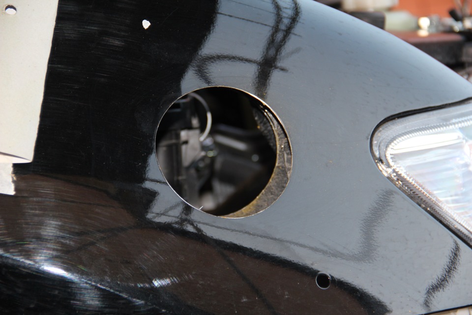

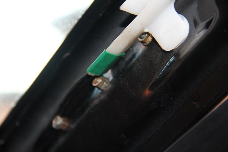

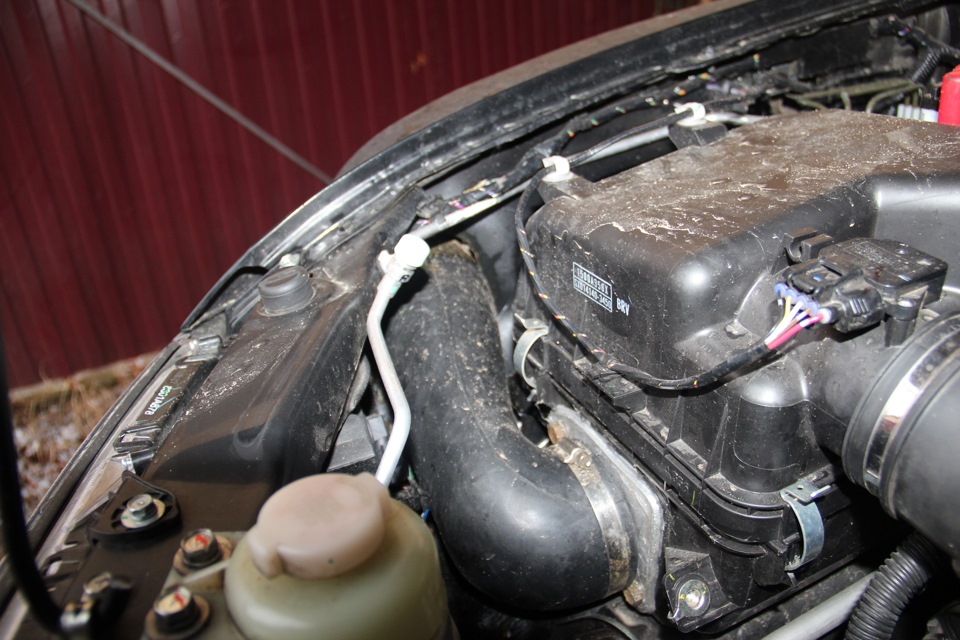

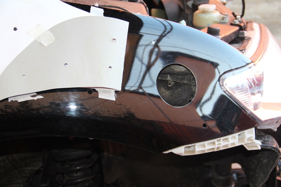

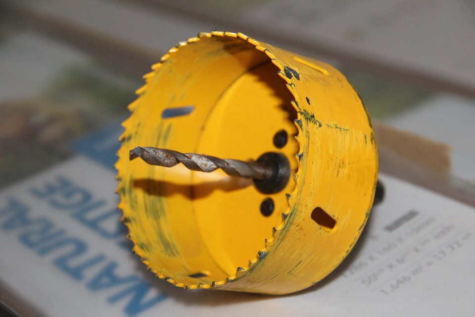

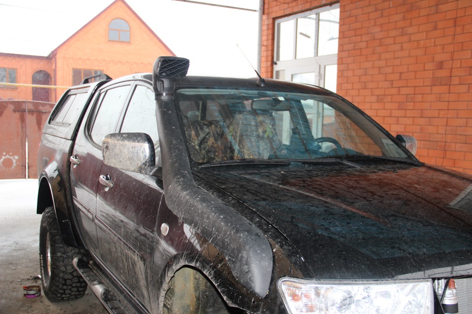

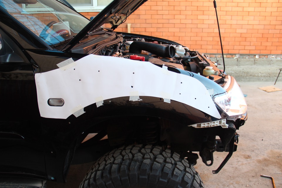

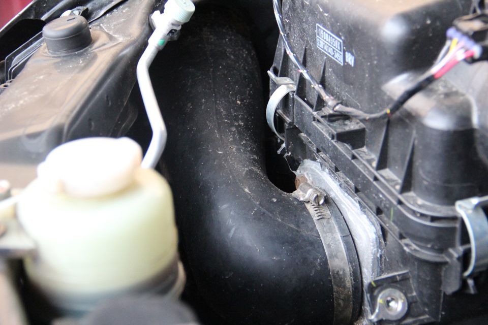

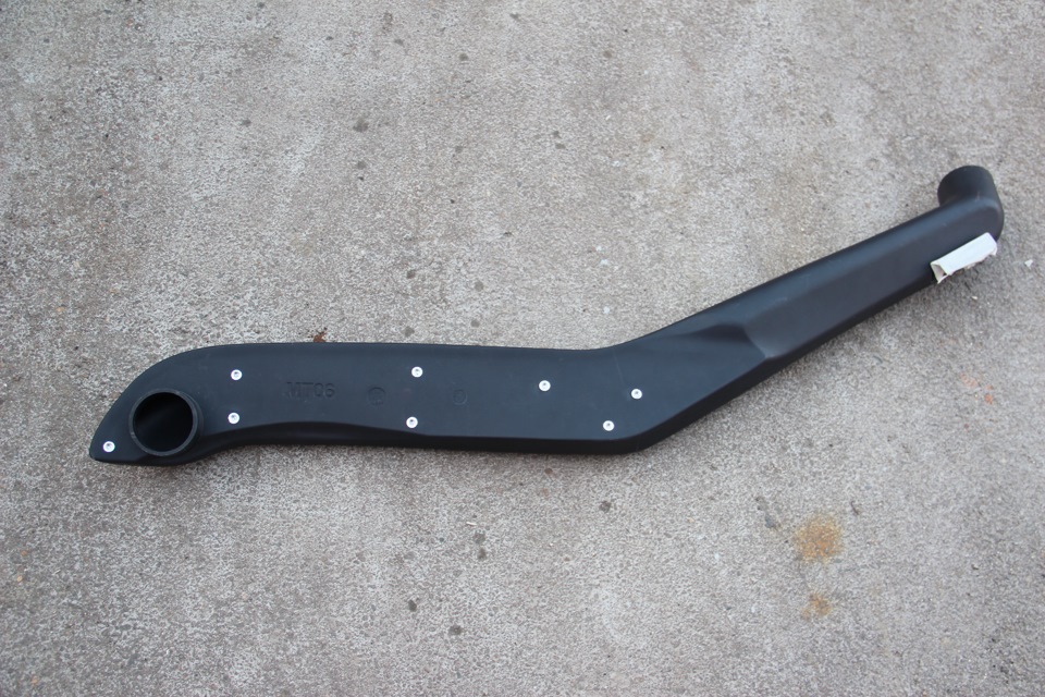

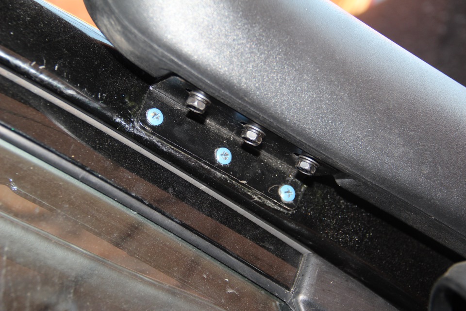

Всем привет.Шноркель был приобретен www.4x4ufo.ru/ в 2014г до всех подорожаний (4500) .В наличии не было ждал под заказ 2 недели.По приходу качество шнорка порадовало, пластик толстый где то в районе 4-5мм.В комплекте все болтики 2 хомута, аллюминевый переходник на корпус фильтра, гофра, лекало, уголок на стойку клепки (которые в дальнейшем не пригодились).Ну вот и все теперь про процесс установки .Лекало не сходилось только на повторителе в остальном по нему и ставилось. Отмечены и просверлены отверстия, шпильки на 8, но нужно сверлить 10 т, к.есть погрешность толи в лекало, толи в руках. Купленной коронкой просверлено первое отверстие в крыле, второе также просверлено но небольшая ошибочка, в моем варианте нужно было второе отверстие (в ланжероне) сверлить на 1 см ниже т, к. гофра имеет изгиб и мне пришлось дорабатывать вручную, то есть напильником, а это очень неудобно .Чтобы прикрутить шнорк к крыло пришлось снять крыло потому что руки не пролазили в крыло.В комплекте идет уголок для крепления шноркеля к передней стойке.Крепление уголка показалось самой легкой работой, но нет все изменилось в процессе установки. Т.к. уголок в изгибе не 90 градусов, а где то 70 мне не удалось зажать клепки плотно из за того что заклепочник не вставал ровно, поэтому пришлось использовать болтики 5 диаметром взятых в гараже. Дальше пришлось с начало снять внутри пластик, а уж потом просверлить стойку и вставить болты (они синего цвета, покрашу позже) .Ну вот вроде и все всем добра.Да совсем забыл, куплена коронка по металлу фирмы энкор 89 мм следующий размер по моему уже 110.Бачок расширительный перенес временно на левую сторону т.к. жду бампер .

Один в один как мой.) Отлично выглядит! Только хомут начинает ржаветь. Покупай оцинкованный.)

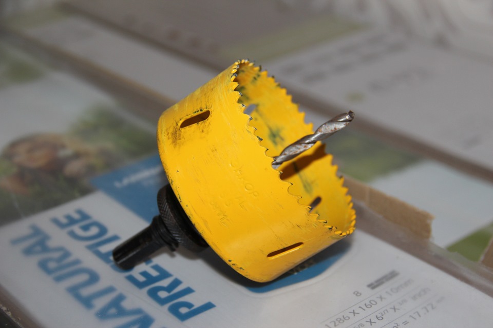

нехватает фото как оно смотрится под капотом! и фото коронки которой сверлил
Ща с фоткою и добавлю.
pasabak
Добавил.

Классно! А как называется шнорькель?
Серега привет там в описании есть ссылка и телефон посмотри.
Привет!да я видел ссылку! Сейчас гляну!
