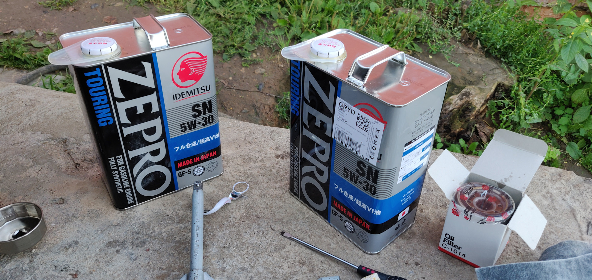

И так друзья, решил я снова сменить масло в двигателе.После работы заехал в гараж взял все необходимое и поехал на смотровую яму. В прошлый раз менял на пробеге 116650 км.сейчас на одометре 120151.Проехал всего 3501 км. Масло в двигатель IDEMITSU-1845004 IDEMITSU ZEPRO 5W30 TOURING 4L Фильтр масляный SAKURA C1614 Почему спросите вы так рано заменил масло, дело в том что прошлая владелица обслуживалась у официалов, и там лили оригинал 0w20.Я решил перейти на 5w30 и не стал заморачиваться с промывками, а просто по раньше сменил масло!
грамм 300 осталось с прошлой замены

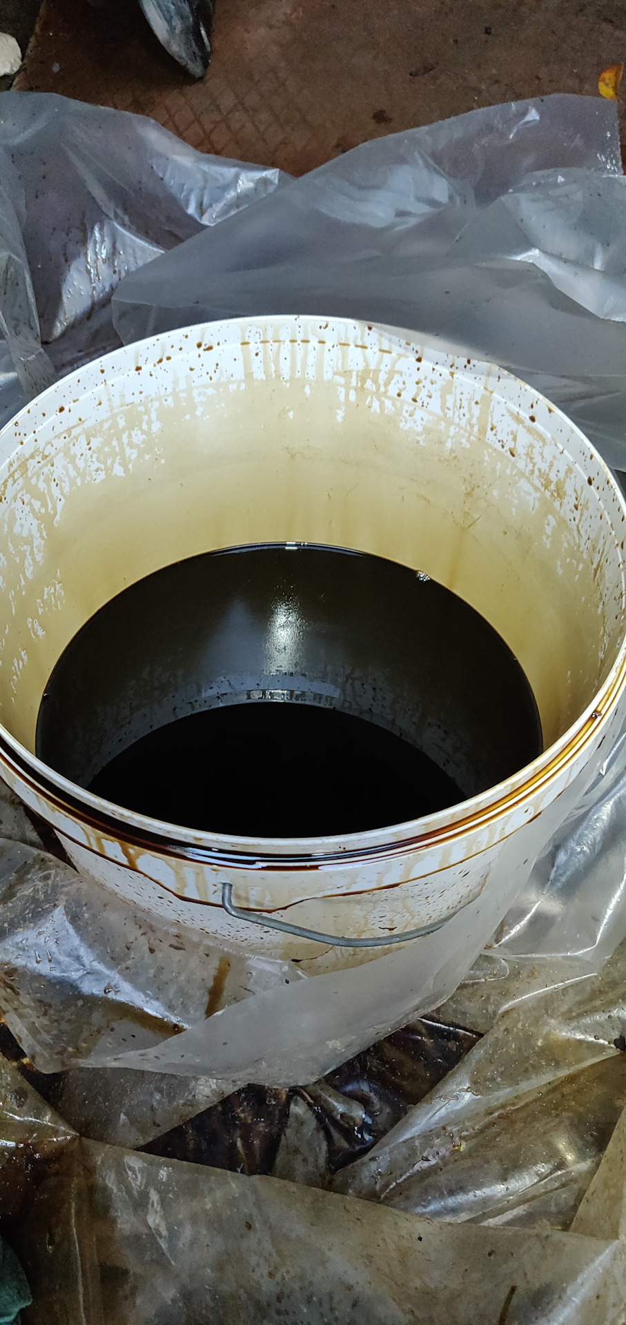

за 3500 км масло слилось очень даже светлое, на стенках ведра светло-желтое

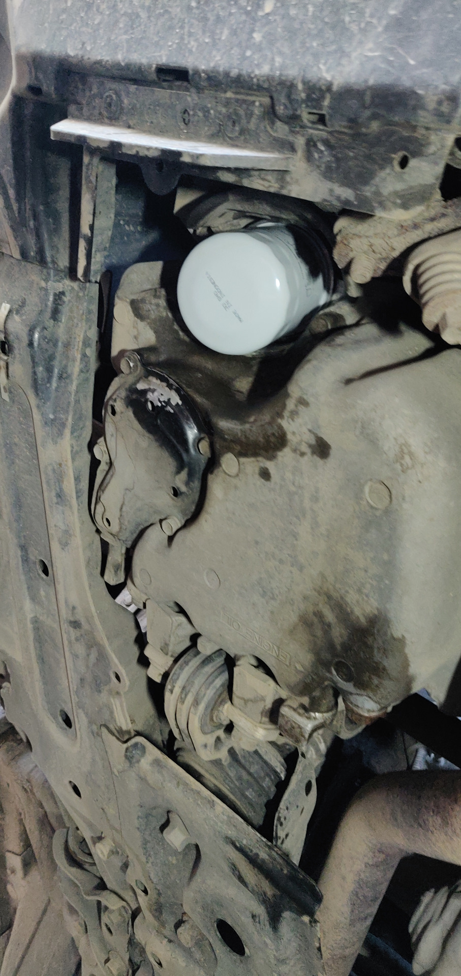

фильтр и пробка картера на месте

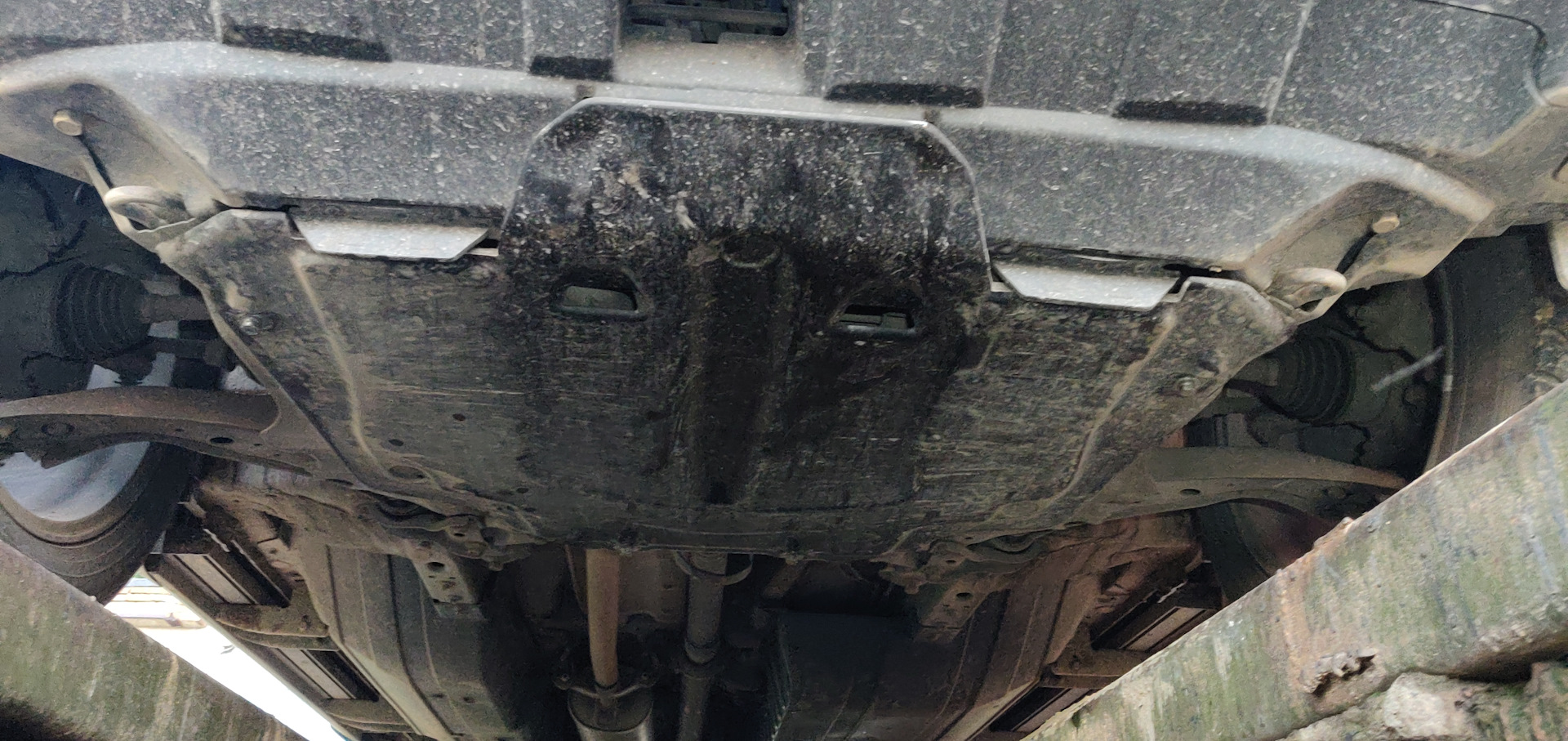

ставлю защиту на место!

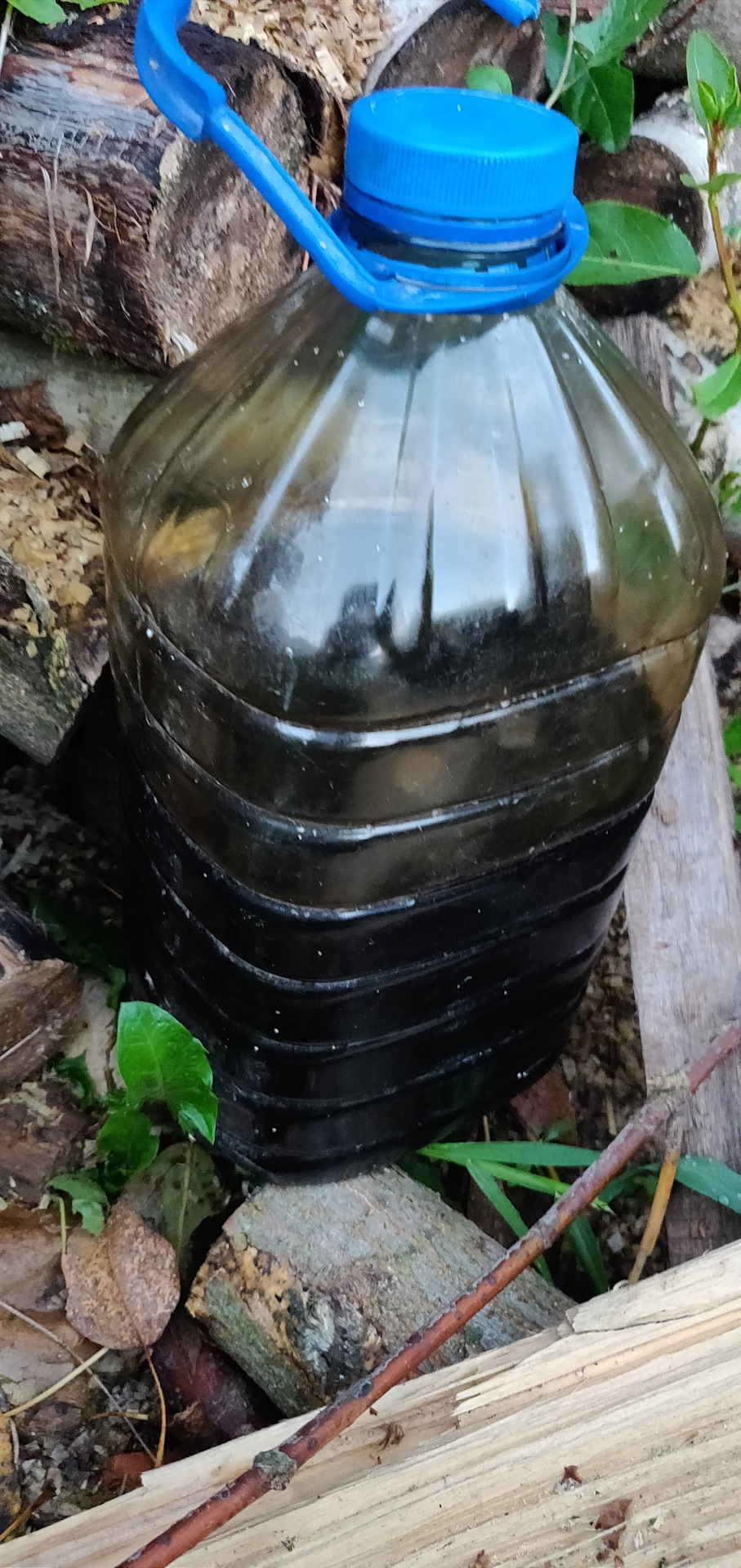

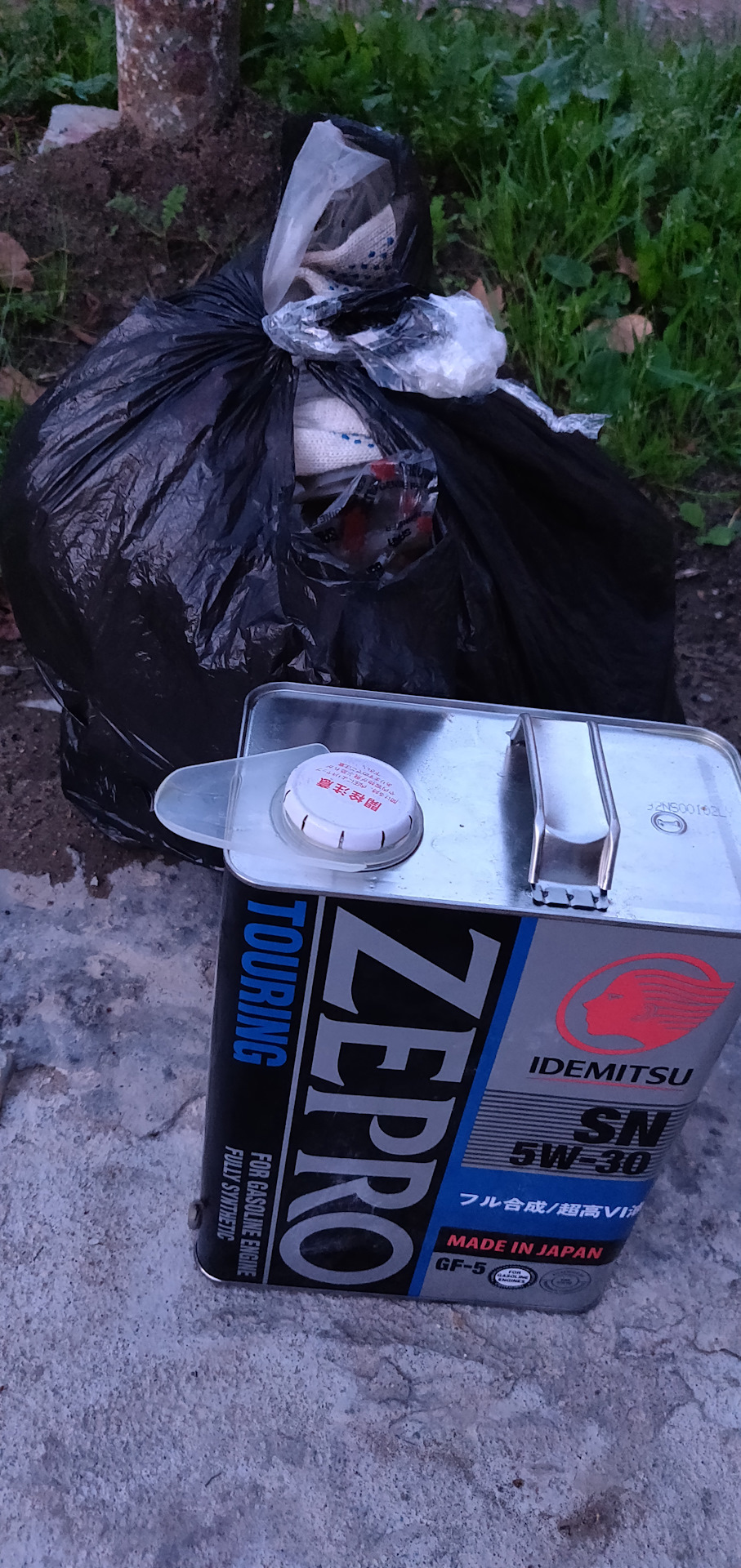

отработку перелил в баклашку и отдал парням, они зимой печьку топят в гараже
собираем грязные перчатки и еще мусор от замены
пакую в мешок и несу на мусорку в строительный контейнер!
