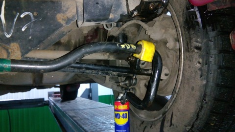

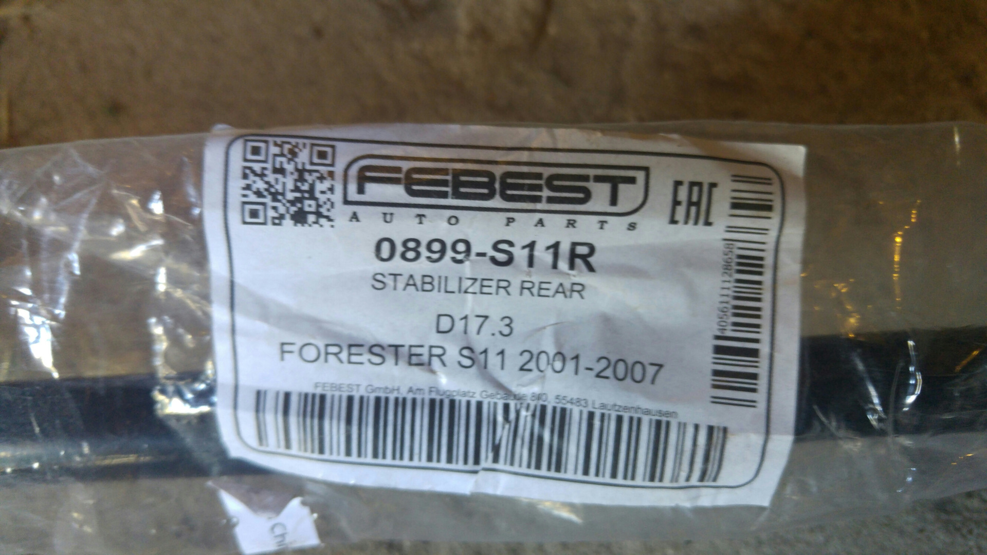

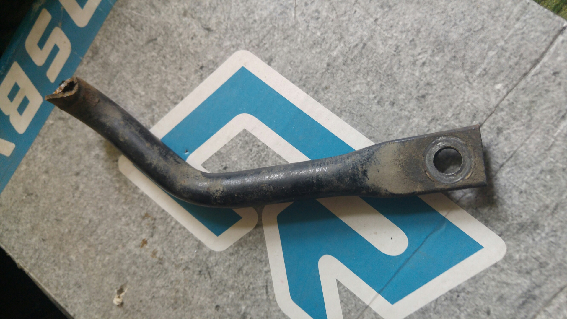

По старой японской традиций, осенью в полях ломается задний стаб на атмо субарях на пробеге за 200тыс км. Для замены взял Febest диаметр 17.3мм. Встал как родной.
И самое главное все спецы… Многие говорят- я отвечаю тебе он нахер не нужен! Я Думаю не уже ли разработчики Subaru тупее чем наши кулибины профессионалы))))
Это скорее всего дороже чем sti. Обычно всем sti хватает на всю жизнь. Искать на разборах и faгpost утюжить. Стаб как и распорка культовая вещь, за ней охотятся!

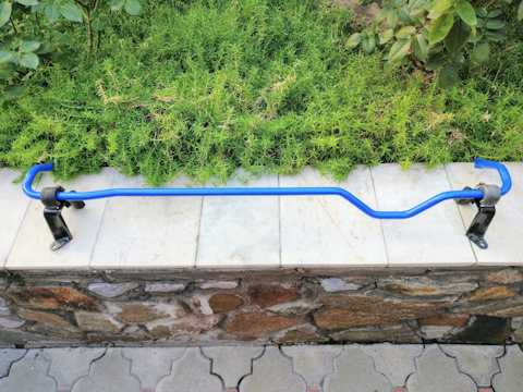

Вариантов 2: Первый дешовый это как я поступил. Второй это 19мм sti стаб и желательно укрепить уши и домики под него. Можно и линки от audi впороть, но больших углов крена не советую на нем делать, что нить можно вырвать.

К стишному нужны линки другие и домики то же по мощнее. А еще люминевые рычаги чтоб уши креплений не рвало. А самое главно он для больших углов работы подвески хуже подходит чем полый! Для асфальта лучше конечно, а для по лазить нифига!

Если с асфальта съезжаешь или валиш в поворотах, то да. А вообще изучи принцип работы и сам сможешь понять что тебе нужно от стаба.

Что тот который стоял, что который покупал оба пустотелые((

фебест полнейшее гавнише. ни когда в жизни не взял бы дерьмо этой фирмы.

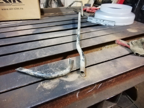

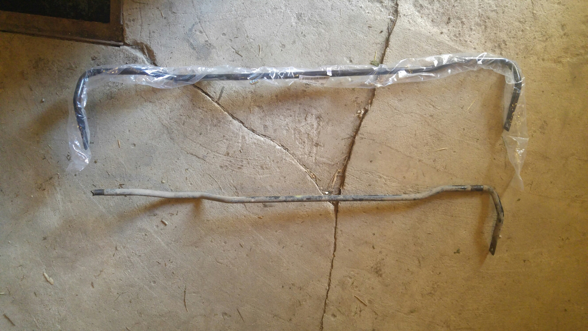

Посмотрим сколько проходит. Оригинал прогнил в районе резинки и истерся.
не видел оригинал пустотелый.

Ни разу не видел. Это может у вас там они такие. Если память не изменяет то пустотелые я видел только зеро спорт.
где у вас там? в сибири у друга такой же как у меня х20, 2004 год пруль, стаб пустотелый

Штатные задние стабилизаторы сделаны из трубки, по краней на атмо версии и не важно какого рынка. Цельный из прутка, тогда фото в студию.

У меня тоже пустотелый, ломался по осени) взял точно такой же оригу, вроде не дорого стоил
Я за эти же деньги взял от СТи форя 19мм))) с ушами)
дешево ухватил. Я за 3 или 3.5 брал от GD 19мм с ушами)
уши верхние идут в комплекте. По поводу рычагов, ну хз, не видел чтобы жаловались повально. ЧТобы полазить лучше вообще снять стаб, или оба

Он внутри тоже полый?
естественно, это же феБУЭст
