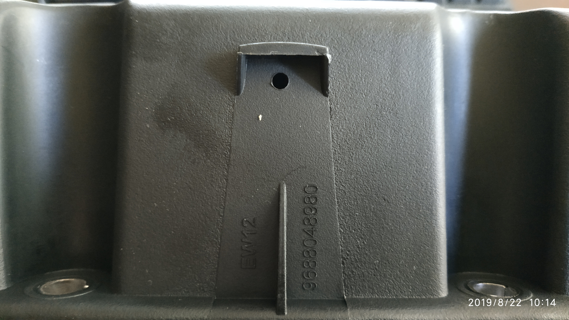

Буду менять из за течи масла по всему периметру и что бы отмести неисправность клапана вентиляции картерных газов.
Присутствует известная многим подозрительная дырка, в неё если дуть то скрипит мембрана
Вопрос знатокам, ртом через трубку сапуна клапан должен дуться в оба направления? У меня дуется свободно туда и обратно. Не совсем понимаю принцип его работы, объясните пожалуйста

Всем известная зловещая дырочка есть в ориг клапанной крышке?
Может и мотор скрипит на горячую из за этой дырочки?

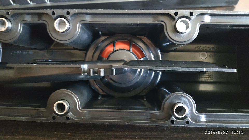

должно быть как на моей фотографии. если нет, значит крышки не годные

в крышке находится. но это не совсем клапан, просто мембрана. именно клапан как в других машинах в этом моторе отсутствует. у нас просто мембрана с примитивным масло отделителем. отдельно скорее всего он не меняется
Спасибо за подробный ответЯ так понимаю у меня забился сапун?
сапуна там тоже как такового нет. из крышки идёт трубочка на неё надевается шланг и идёт во впуск. из за чего свист я не знаю

А про маленькую дырочку сзади крышки ничего не ясно, про китай понятно но дырочка дырочка эта для ЧЕГО? Кто нибудь расскажет.

ее работает клапан вэтой крышке. его там просто нет.
Как же нет, вот красная мембрана и пружинка

А каким образом картерные газы будут отводится, если не продувается?
Для отвода картерных газов с торца стоит трубка вентиляции картерных газов которая идёт к дросселю.
А что тогда у вас "дулось" ? Именно трубка, которая стоит сбоку и забирает картерные газы, продувалась.
Автор же пишет про маленькую дырочку сзади крышки
Автор пишет про трубку сопуна, прочитайте
