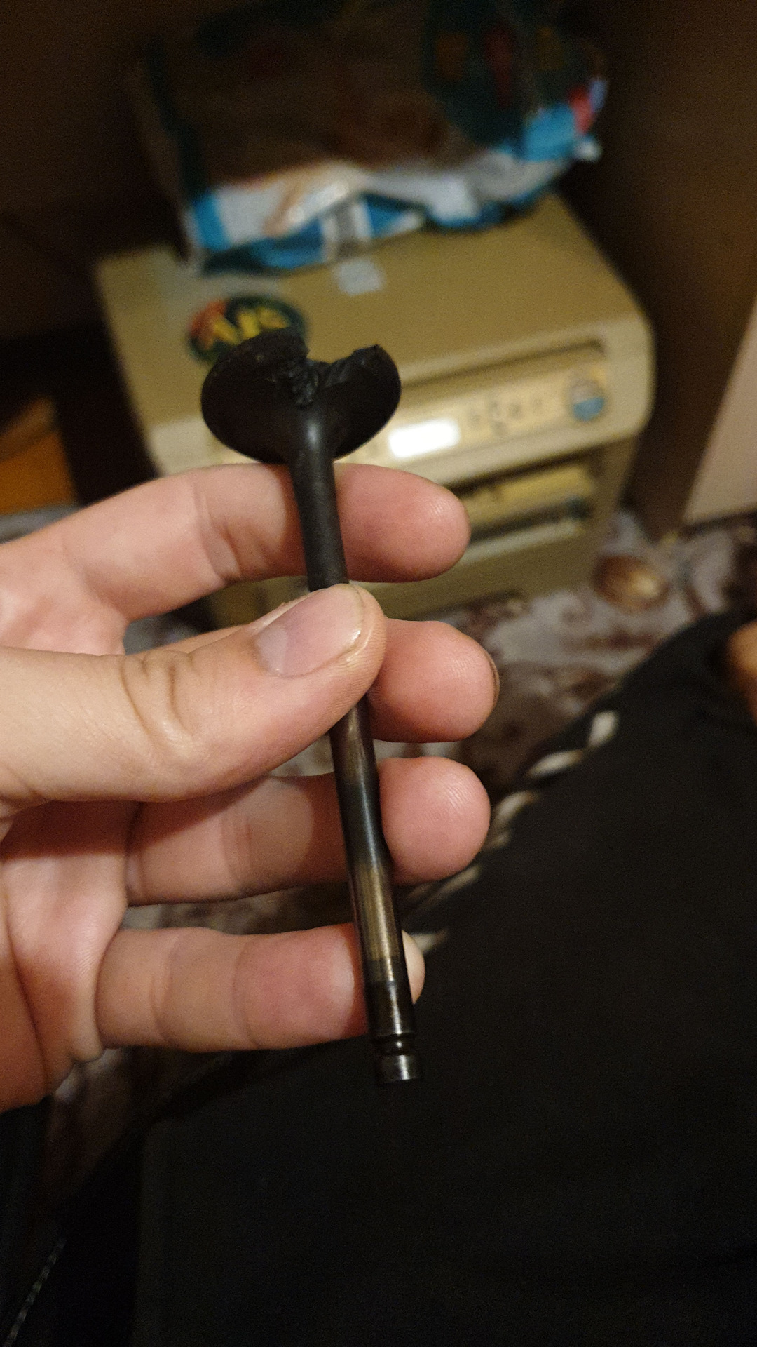

По дороге на работу загорелся чек, кривая дорога и заморгал круиз. Диагностика показывает ошибку p0303 — пропуски зажигания в 3 цилиндре. Подскажите в чем может быть проблема? Свечи новые.

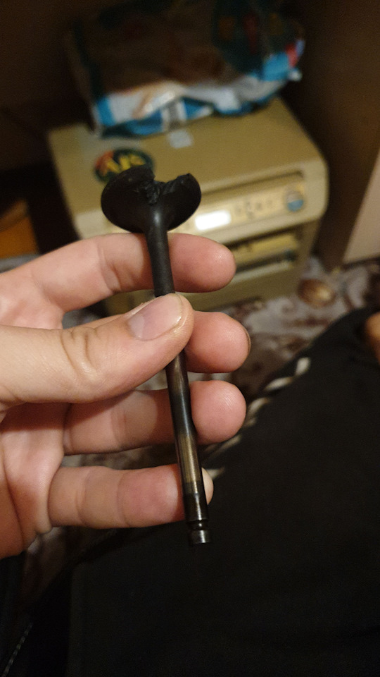

В первую очередь посмотреть состояние катушки на 3-ем, пины можно поджать на разъёмах катушек.
Катушка одна у меня
Значит меряй сопротивления вв проводов. И сравнивая по мануалу.
новее свечи не значит хорошие, у меня 2 тыс не прошли стали крутиться изолятор с электродом вместе.
Причины может быть 4: дырка, свеча, провод и форсунка
У меня было такое. На новых свечах был большой зазор (около 2 мм) из за этого выходили из стоя вв провода.
Только из ремонта забрал
Компрессию мерь сразу. В моем случае такая ошибка была вызвана прогаром клапана)))
А кроме ошибки были какие-то проблемы с двигателем? У меня ничего не поменялось, вроде работает ровно.
У меня турба. Пропала тяга. И двигатель троить начал. По звуку 1 цилиндр не работал. Поменяли катушку, свечу. Потом померили компрессию. Ее не было))). Вскрыли мотор, а там печалька
Свечи, катушки, форсунки, проводка к катушке. Как повезёт.
Контакты на катушке или сама катушка.

У меня такая же была на 4м целиндре. В итоге трем свечам кроме 1го цилинда пришла хана. Свечи были новые. Заправлялся месяц на Роснефти. Поменял свечи и больше на Роснефти не заправлялся. Уже проехал 60 т.км., свечи как новые

слева дальний)) 1 выкрутить и посмотреть… 2 снять и прозвонить…3 отсоединить почистить+ поджать …4 забить и подождать))
