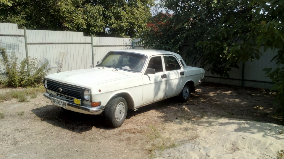

Конца и края нет радости от той тишины и безмятежности которая существует теперь сзади. Накат и динамика возросла. Только шум колёс говорит о том что сзади есть мост.
Из за угла громко и показательно не дав расслабиться вылезла коробка. Она сказала: Привет! Теперь моя очередь)))). Я пошумлю и повибрирую немного покуда тебе не надоест))). Или не поломаюсь.

А если серьёзно то думаю все беды у них из за пофигизм на мост. Я очень удивлен что мой разрезной мост зашумел. Этож как нужно было ездить и не менять масло чтоб довести до такого? На предыдущих моих Волгах он не шумел, на Волгах товарищей он не шумит.
Слышал мнение что поздние мосты шумели с завода, но как то ни разу такого не встречал.
У меня тоже шумно едет, предыдущие две тихие были, еще не разобрался кто шумный. Мост он конкретно или при разгоне, или торможении должен гудеть, правильно?
Он вообще не должен шуметь, ни на разгоне, ни на торможении. Масла хватает редуктору?
Да. В планах его замена. На я грешу больше на колодки- немного покрутил эксцентрики — тише стало.
До работы с эксцентриками звук был шаркающий с переменной частотой зависящей от скорости?
И да, и не. По ходу подшипник тоже. При повороте на скорости налево звук усиливается.
Вынул из старого моста полуоси. Подшипники люфтят вдоль и поперек.
Как полуоси вытягивать? снимать барабаны, открутил полуоси со стороны кардана и все?
Да. Если полуось не выходит, тормозной барабан наживить обратной стороной и сдергивать им как обратным молотком. Или колесо наживить если все совсем плохо.

На выходных буду ссальньк полуоси менять. Давно я полуось не сдёргивал. Потекло, падла.

Волга рулит. Проще чем на Жигулях, все продумано! Волга — машина! Вытянул без единого мата!
