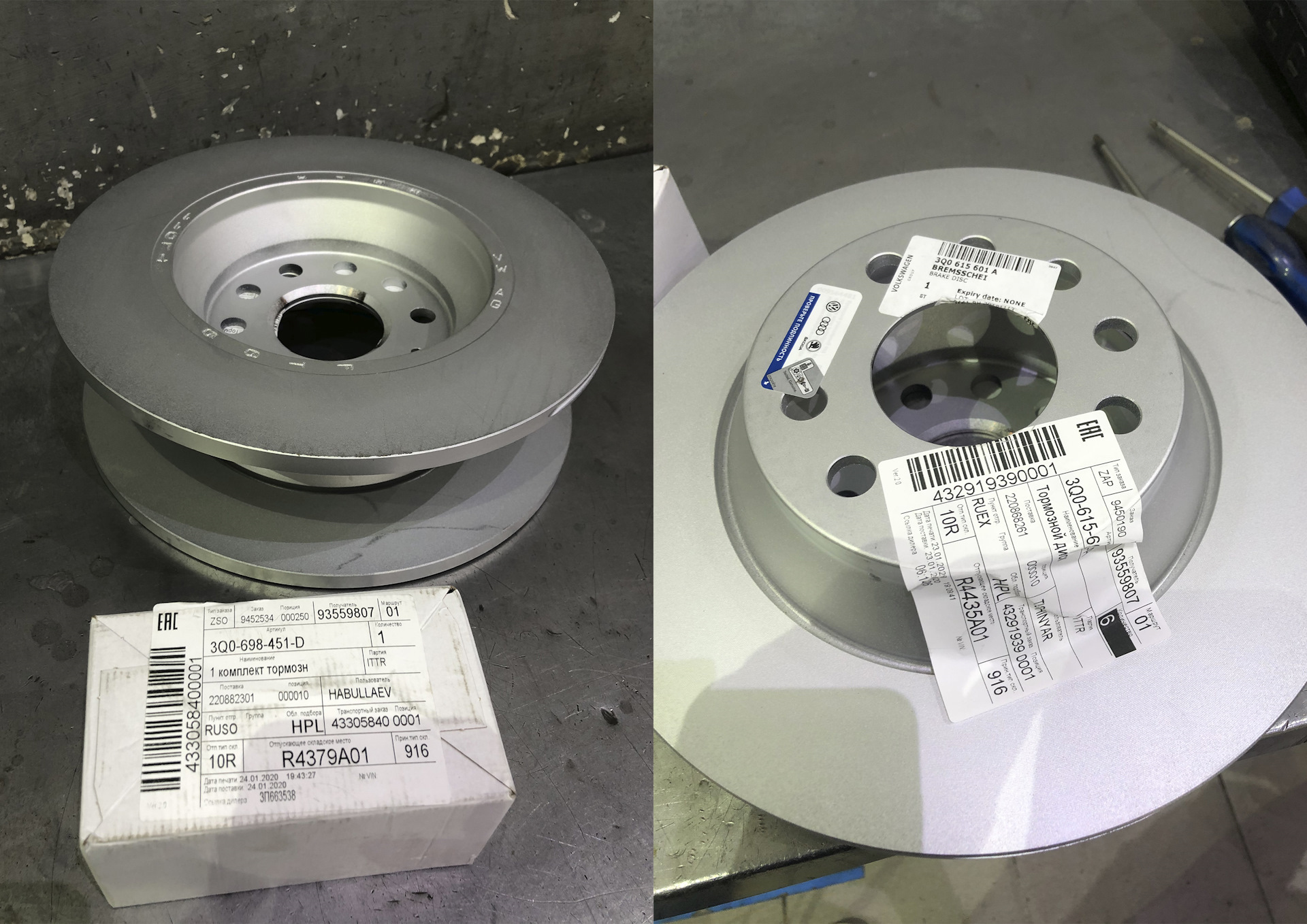

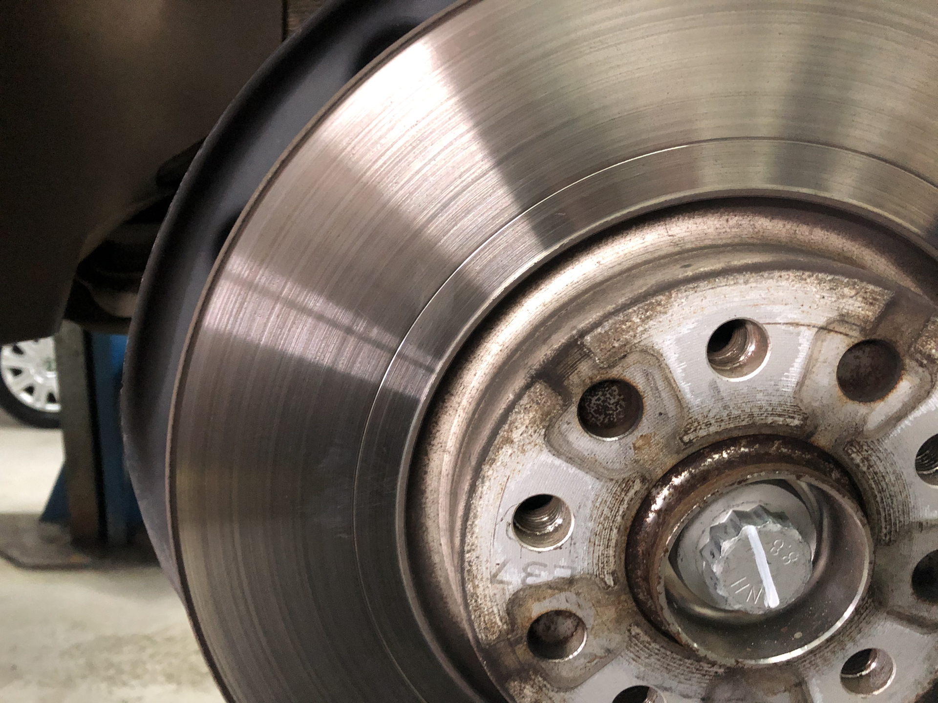

Напомню историю вопроса. На задних тормозных дисках начали появляться глубокие борозды при том, что износ тормозных колодок был меньше 50%. Когда я предъявил эту проблему на ТО при пробеге 28 000 км, меня послали со словами, что гарантия на тормозные диски 10 тысяч км. На Драйве были люди, которым меняли по гарантии тормозные колодки на другую серию, но у них пробеги были меньше.
Когда я начал гуглить о проблеме (запросы типа “skoda kodiaq rear brakes problem”), удивился, что подобные проблемы есть в Англии, а вся остальная Европа не пишет об этом. Только потом сообразил, что в остальной Европе не обсуждают проблемы Кодиаков на английском😊
В общем, я решил еще раз попробовать сдать проблему дилеру. Менеджер по гарантии долго мне объяснял, что это из-за реагентов и вообще для Skoda это нормально. Правда не смог внятно объяснить, почему при этом с передними тормозами все хорошо. В итоге загнали машину на подъемник, отправили фотки в представительство и оказалось, что VAG знает об этой проблеме и у дилера даже есть TPI.
В итоге поменяли колодки и диски на другие с другим составом. Что удивительно, их не было на складе у дилера. При этом такие же, как у меня без проблем можно было купить. Т.е. те, кто приедут поменять к дилеру колодки, им поставят с «проблемным» составом. Еще один повод не ездить на замену колодок к дилеру.
Еще момент. Менеджер настолько боялся того, что информация уйдет, что, когда я подписывал документы, держал их двумя руками. Лишь бы я не дай бог не перевернул страницу и не посмотрел, что написано на листах со служебной информацией.

В комментариях подсказали номер правильных колодок — 5G0698451

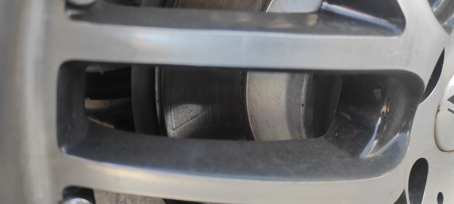

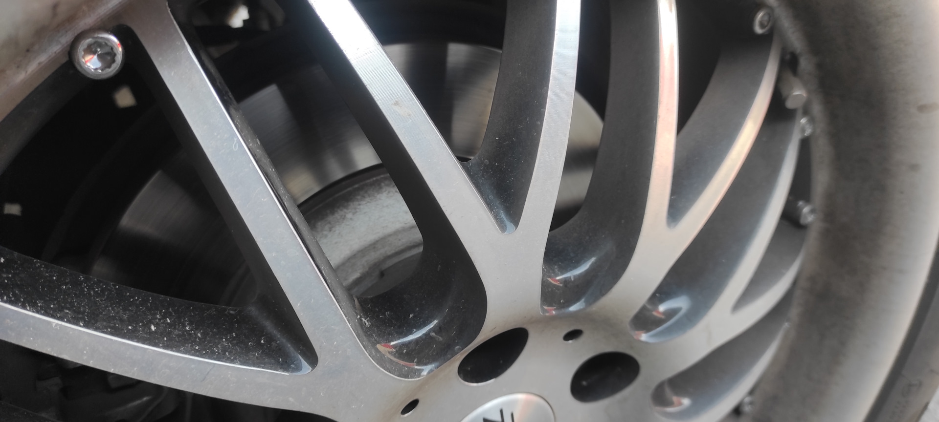

У меня машина июня 21 года. Честно думал, что данная проблема не коснётся.
Оказалось, что ничего не поменялось.
Причём самое интересное, что всем известные следы залипания колодок и пятнистый желтоватый цвет диска у меня только с правой стороны, слева диск выглядит идеально. Не удивлюсь если колодки разные стоят )))) сегодня заехал к дилеру, записали на четверг, сказали будем смотреть, какое колодки стоят. Это правый диск.

Привет! Если найдешь в себе силы и желание снять колесо и посмотреть артикул колодок, думаю многие будут сильно благодарны!)))
Ниже в комментариях подсказали правильный номер — 5G0698451
Добавил в запись.
Отлично!
А чем тебе мешали эти борозды?
Колодки быстрее изнашиваются из-за неравномерности, плюс непонятно, что с эффективностью.
ты сам же сказал еще 50% осталось. Эффективность — разогнался задавил в тиски — смотришь следы и чтобы не развернуло
Так износ такой из-за манеры вождения.
А эффективность падает из-за неравномерного прилегания.
Ну вообще — насчёт быстрее изнашивается с бороздами — наверное да. А вот насчёт эффективности — она наверное даже больше т.к. площадь соприкосновения увеличивается. Но если это тупо брак то все плохо, а так впринципе на таких дисках наверное вполне можно ездить, если ты эти борозды получил к примеру протерев колодки до метала, вовремя не заметив что пора менять.
Если следовать твоей логике, то диски с завода надо делать с бороздами:)
Можно, но усложняется конструкция колодок, их тогда тоже надо делать с треугольными бороздами, ну и наверное усложнять механизм чтобы борозды всегда чётко совпадали :)))

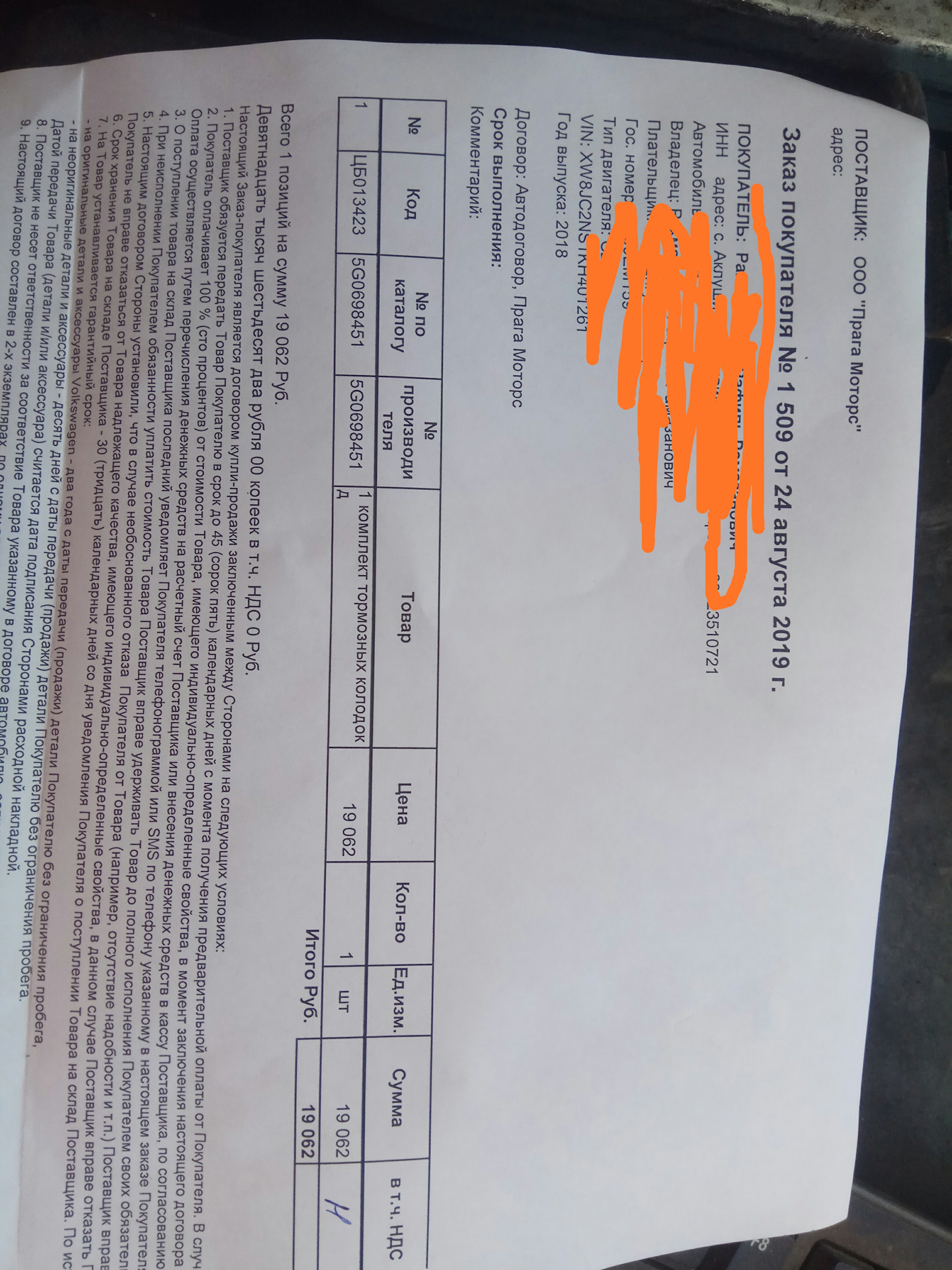

У меня на ТО-1 неделю назад без проблем заменили задние колодки по гарантии, даже они сами мне предложили это сделать. Вот фото накладной с номером колодок
Спасибо!
Добавлю в пост.
RaF59
19к колодки в розницу? Они там совсем чтоль ипанулись?
Да я тоже офигел, внутренний ценник был около 15 рублей
WeltBMW
В машине, и новые которы поставили были оригинальные и гравировка АТЕ была нанесена
