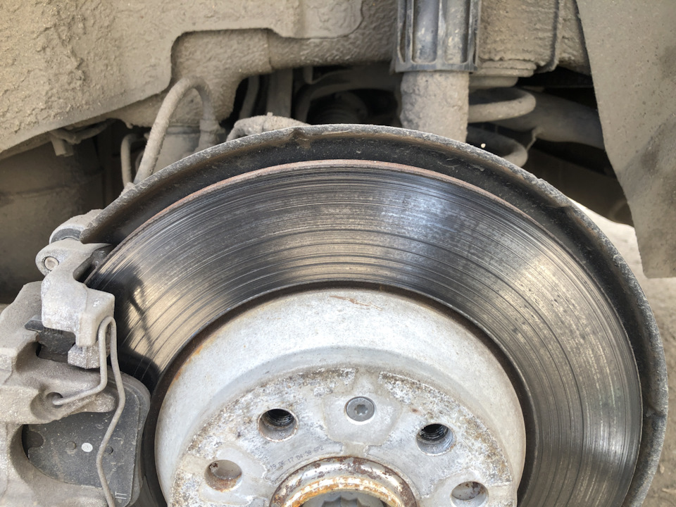

Напомню содержание предыдущих серий. Спустя 23 тысячи км пробега у меня задние тормоза выглядели так, как будто я эти километры проехал по Сахаре, а не по Москве. Вот фото:
С боем мне поменяли диски и колодки по гарантии. Колодки по заверениям сервисменов с «улучшенным» составом. Какого же было мое удивление, когда, спустя зиму и 10 тысяч км, я обнаружил ту же самую картину. Фото номер два:
Напомню, что передние тормоза все еще на первом комплекте колодок, да и вообще выглядят молодцом.
Но тут возникает проблема – гарантия у меня кончилась уже почти год как, а гарантия на предыдущие работы тоже закончилась. Надо отдать должное сервису, спорить не стали, отправили на согласование в Шкоду и пригласили установку новых тормозных дисков и «модернизированных» колодок.
Цена этих колодок у дилера больше 19 тысяч. Нефигово так! Но нас же наверняка обманывают, подумал я, и решил посмотреть, сколько стоят эти колодки в известных интернет магазинах. Оказалось, что они стоят больше 15 тысяч и ставятся колодки (номер VAG 5G0698451) в том числе на Golf R32 для американского рынка. В общем не обманывают.

Поставили обычные колодки. Всё нормально уже 37000 на них. Шум ушел и это главное
я думаю есть заводская борозда на колодках! туда набивается песок и точит диск любой марки! думаю тот-же принцип как и заклепки раньше точили барабаны!
Очевидно, колодки не подходят по составу к этому диску. У меня было так, я поставил какие-то ate (лень смотреть бортовик) и они содрали родной диск шевроле за 5 тыс км.
Мне тоже такие же колодки поставили на 23000 км .

Судя по номеркам, какие-то эксклюзивные колодки от ATE для VW — в каталоге ATE таких нет, но вообще ценник задран раз так в семь, от обычной цены ATE.
Это не ATE, а Ferodo. А они стоят в два раза дешевле ATE
точняк — колодки с сайта ferodo стоят в максимуме 2100
И прямо эти там есть?
Прям этих не нашёл, но они вряд ли отличаются, что бы стоить 15 тыщ
О наконец помегяли поставщика колодок с galfer на ferodo.
а галфер не очень?
Ну по куче постов в которых диски и колодки меняли по гарантии то не очень.
пончтно…а те которые я читал, говорят норм…как всегда 50х50
