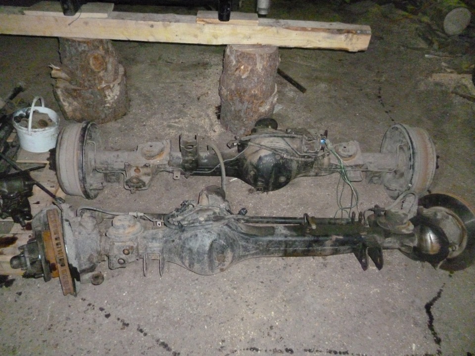

4. Комплект лочных мостов с леворукого крузака с задними барабанами. Цена вопроса 85 т.р. + доставка. Май 2014.

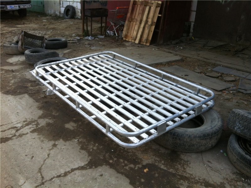

6. Алюминиевый багажник от DREV. Вес — очень легкий, корзину поднимаю одной рукой. Цена вопроса 20 т.р. Август 2014

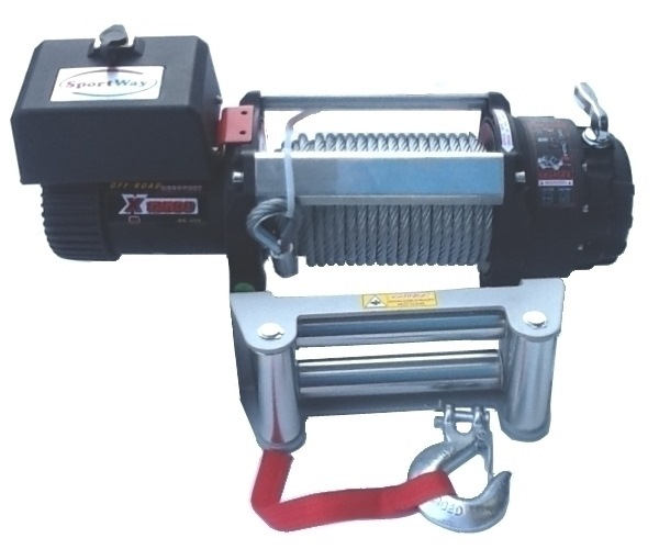

8. Лебедка SportWay EX12500. Цена вопроса 26 т.р. Март 2014.

А старые мосты с задними барабанами были?
Старый задний мост с барабанами в продаже. Все полуразгруженные мосты с барабанами. Но разгруженные бывают и с дисками и с барабанами
Нужны дисковые(
Жень у нас лебедки с тобой одинаковые мне интересен вопрос как они будут работать. Как тебе багажник от ДРЕВа? Интересны крепления к водостокам.
Лебедку я уже юзал. Нормально работает, только я точнул муфту свободного хода на 2 десятки у токаря, чтоб свободная размотка была легкая и смазку с нее (с муфты) убрал, чтоб не мешала мотать.
Багажник древовский, крепеж могу сфоттать, но мне они, гады, закотовку прислали, придется еще дорабатывать. В его ветке есть фотки крепежа
Я тоже у него делал и тоже фотки выложил. Но мне не понравились крепления багажника к водостоком и я их переделал.Фотографии есть в моем бортовике.
А тебе зачем такая лебедь? У тебя машина ведь не 3 тонны весит
Женя запас прочности и мощности. Да и трос я намотал 12 тый кевлар.
Запас там избыточный, я считаю. А запас за счет чего? За счет веса и за счет скорости (передаточное число редуктора). Надежность — это хорошо, но не в ущерб весу :) Вес — наше всё
Я пользовался ей пару раз и понял что она не очень быстрая. Больше пока ничего не знаю. Буду эксплуатировать.

Цена мостов поразила. на УАЗ патриот 2 моста будут столько же стоить. при том что они рвуться на 33 колесах, блокировки надо самому туда ставить да и по надежности вообще ужОс тихий, а тоётовские попробуй еще убей…
Если УАЗомосты вояки, то у них есть одно неоспоримое преимущество — портальность. А так, да, комплект мостов так и стоит. Найти с праворуекой машины почти в идеальном состоянии — не проблема.
До своих еще руки не дошли, посмотрим, что там внутри.
P.S. Пардон, не разглядел, что мосты на Патриота. Ну тут есть нюанс. Все мосты на 80-ку как минимум 17-летней давности, а то и больше :)
Если бы вояки… я именно про патриотовские ломучие ненаджные спайсера.))
