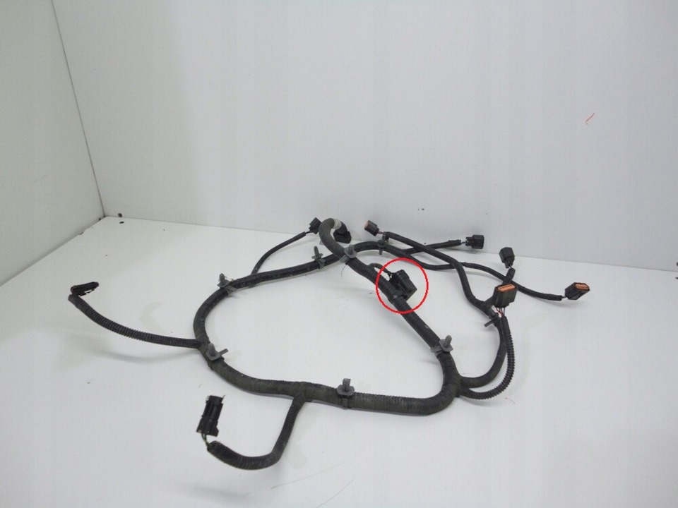

Добрый день. Такая проблема, машина СИИД универсал 2019 года, был неисправен правый внутренний датчик (ошибка по сканеру). Заменили, все заработало. Через несколько дней парктроник помер опять. Ошибки по правому заднему внутреннему и правому заднему датчикам (2 датчика справа). Сняли бампер, вскрыли проводку — вся в норме, пины целые, окислений нет. При перестановке датчиков местами ошибки остаются на этих же местах. Глядя на Вашу схему возник вопрос, а зачем в схему введен соединитель масс, если массы и так все соединены внутри?
Что касается схемы, то такие вопросы надо к производителю. Я как человек связанный с электрикой тоже задавался этим вопросом
Сдается мне, что это не просто соединитель, а некая схема, иначе как ВСМ определяет какой датчик сработал… В моем случае по ходу наелся именно этот блочок, а он отдельно от жгута не идет.
Насколько помню, я вел 3 провода. +12, Lin, «-». Все это было заведено в БСМ
Это да, из ВСМ 3 провода: +, -, LIN. А в жгуте висит этот вот соединитель. Черная коробочка, в которую входит провод массы из ВСМ и выходят массы на датчики.
