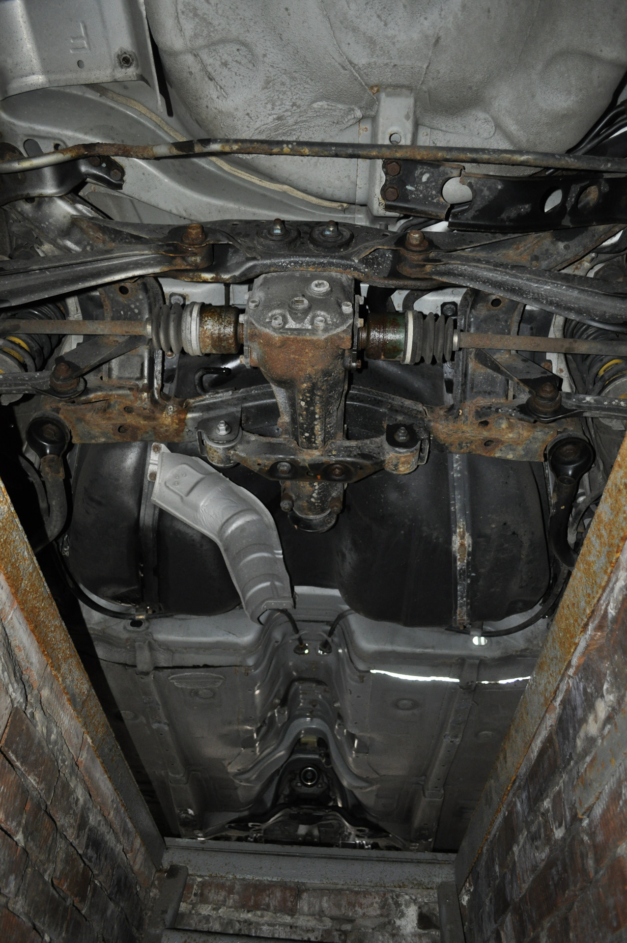

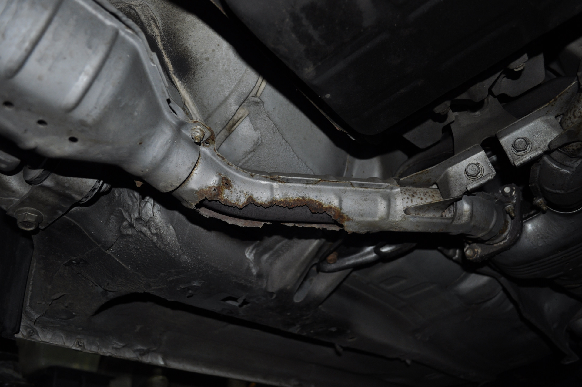

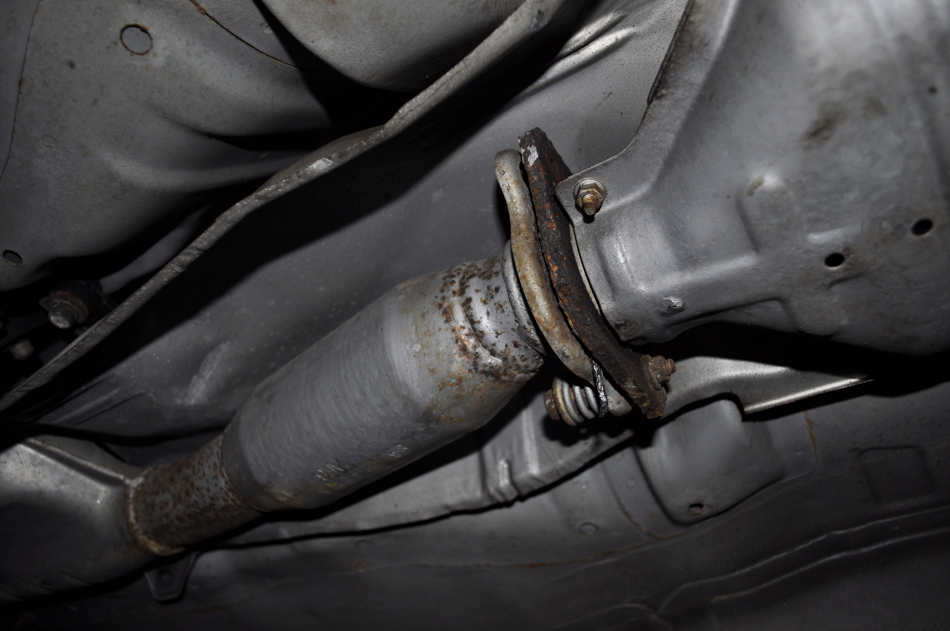

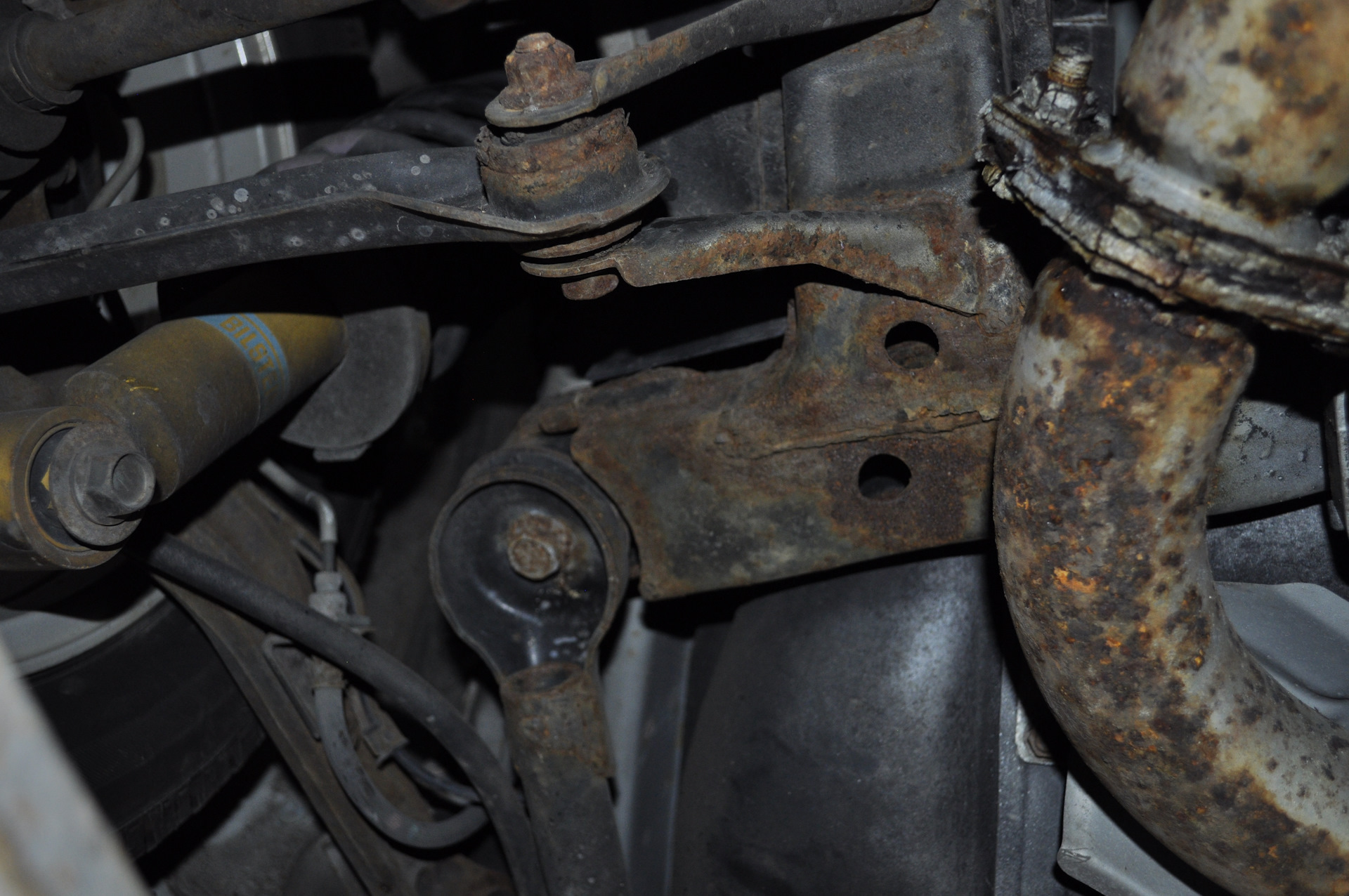

Вот так выглядела ходовка и выхлопная труба:
Общий вид на заднюю подвеску:

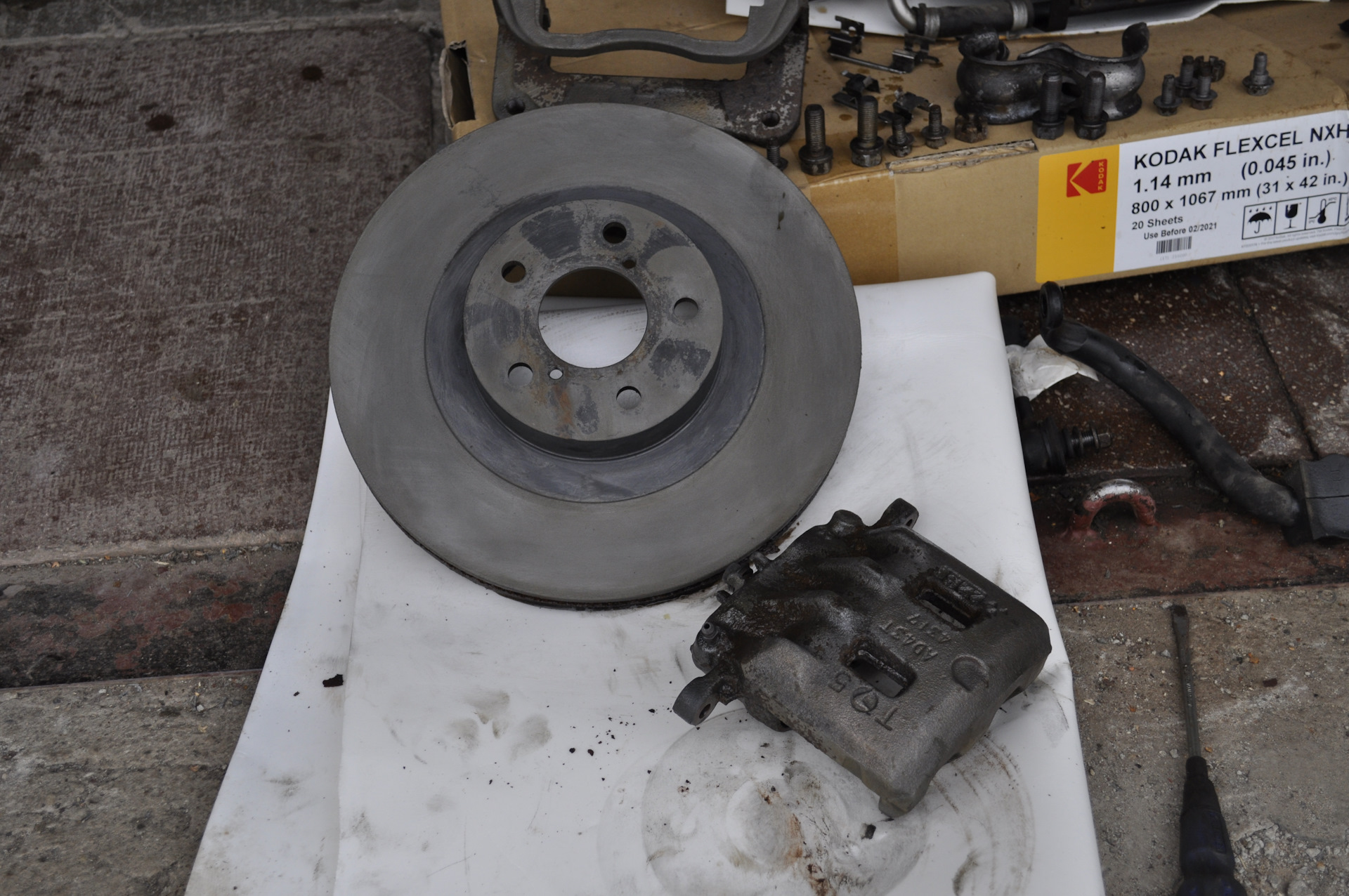

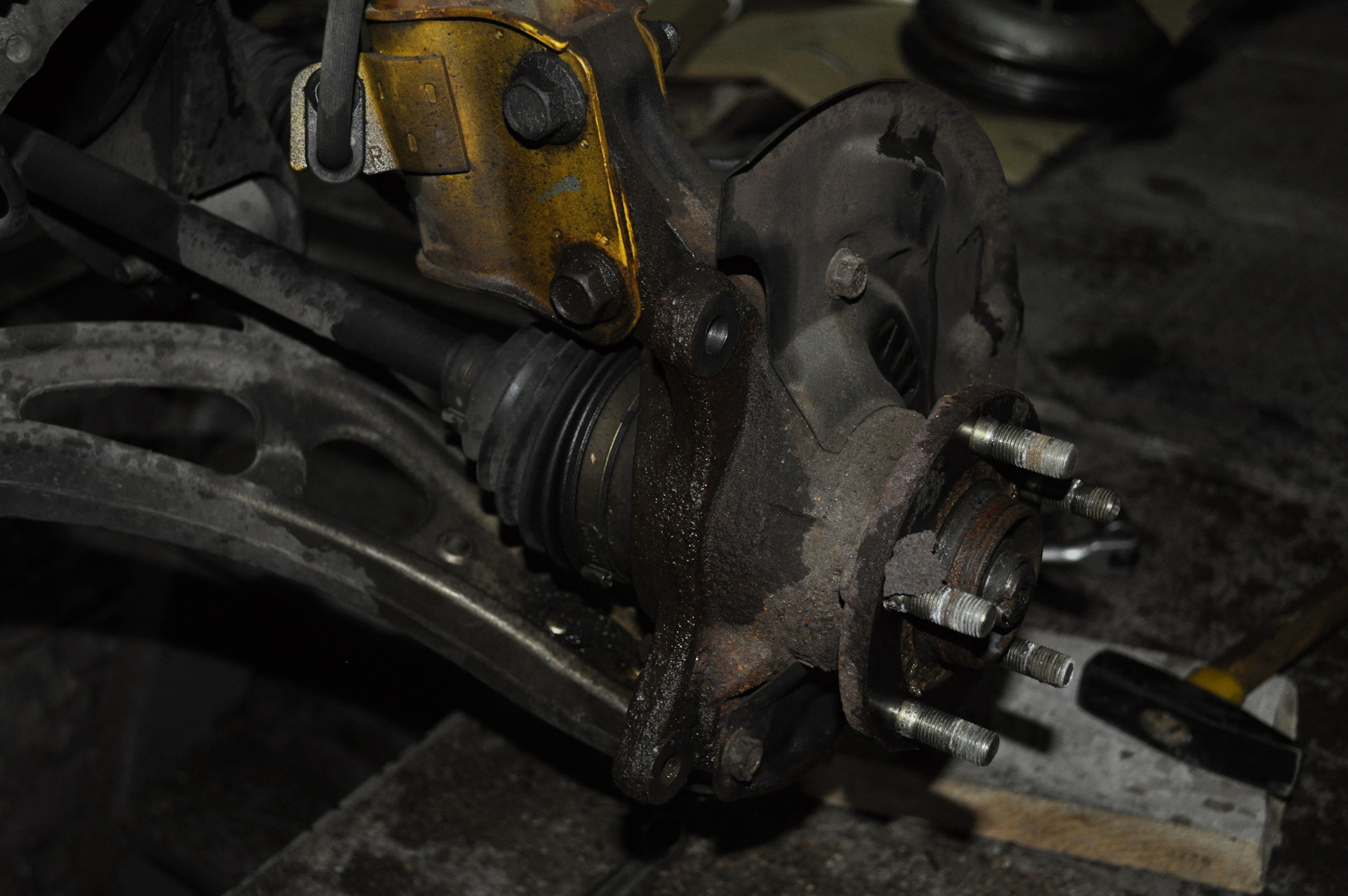

Передняя подвеска, ржавые только ступица и тормоза

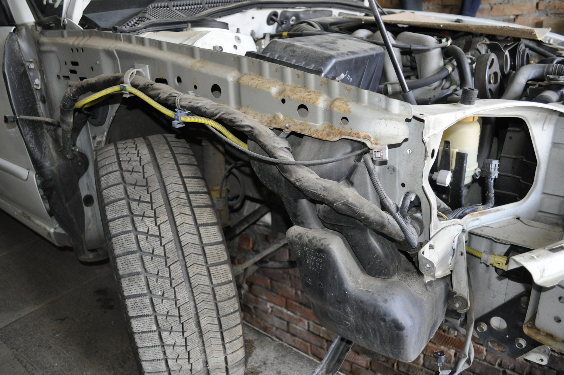

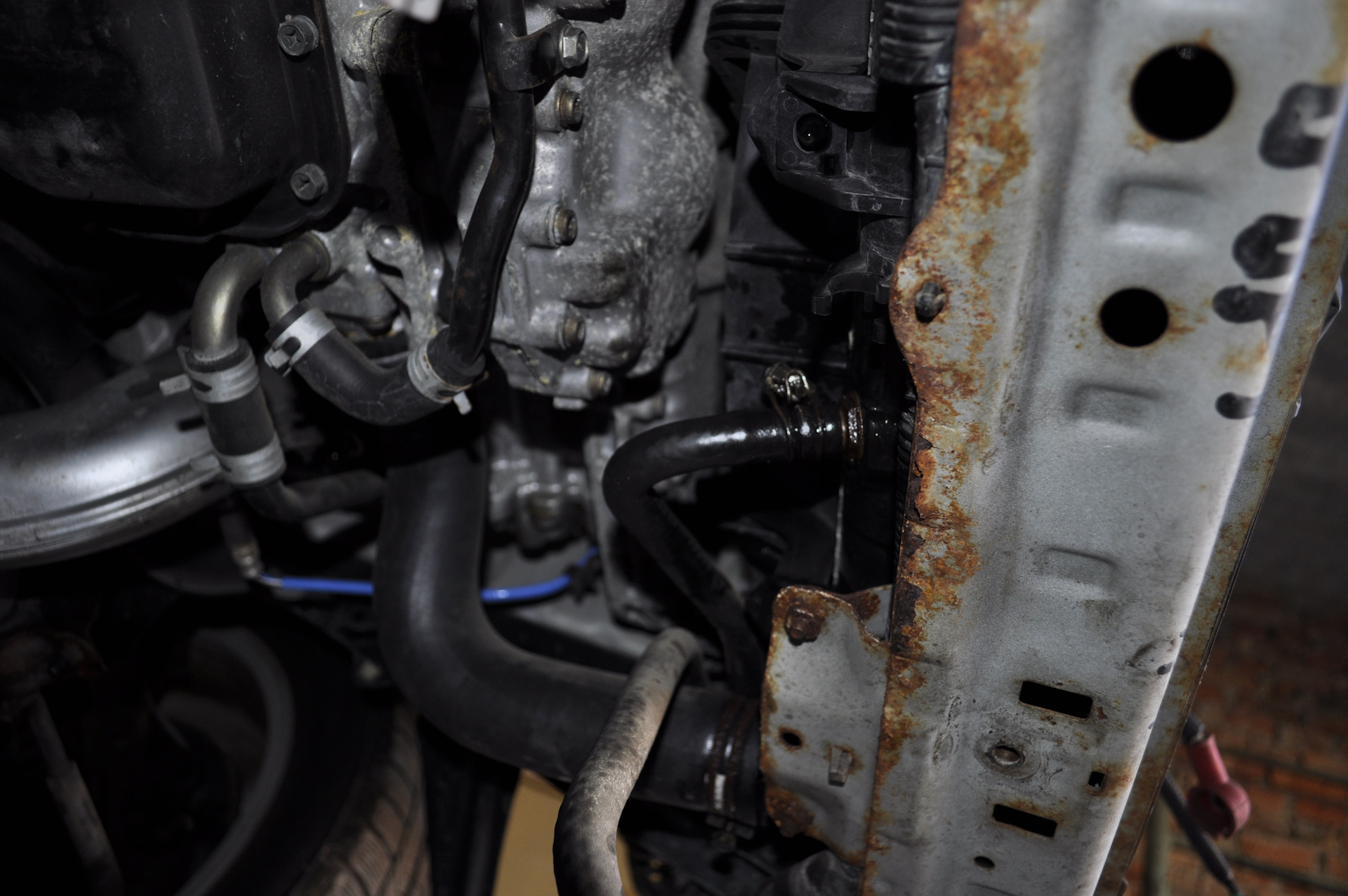

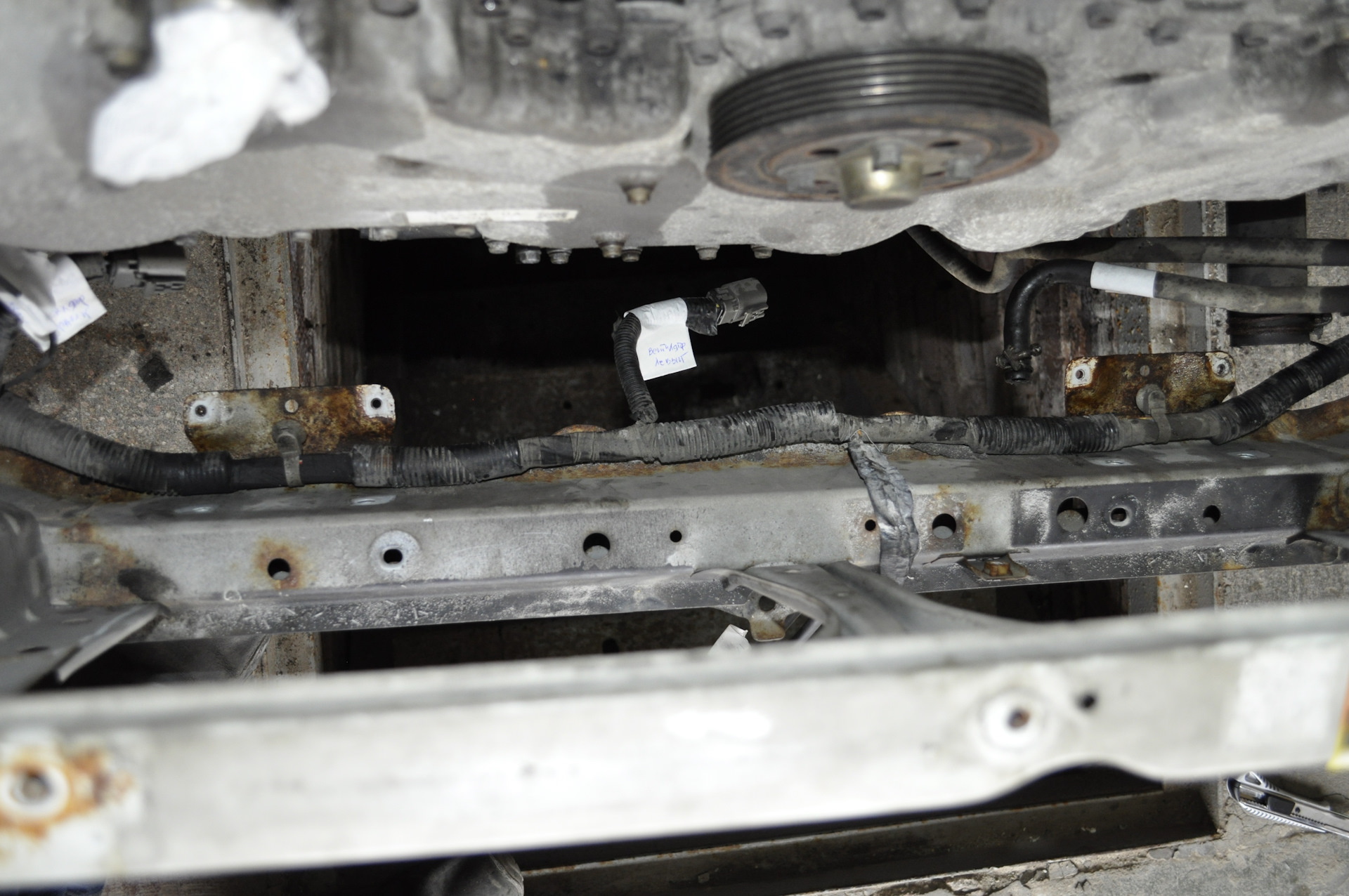

Кузовщина на 95% чистая, но пара неприятных мест есть:

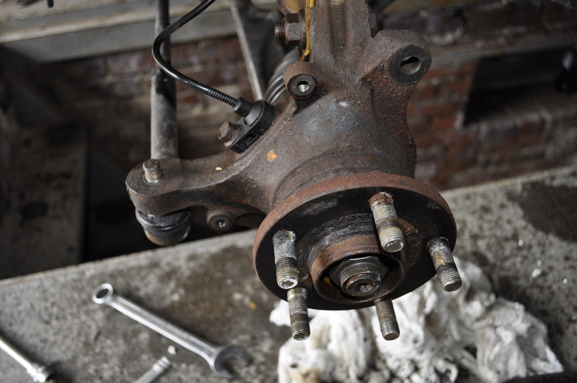

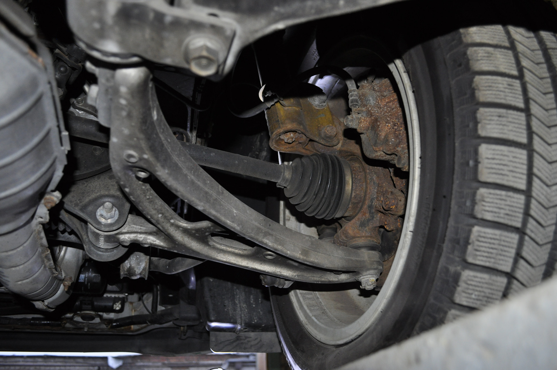

Теперь просто феноменальная передняя ступица!

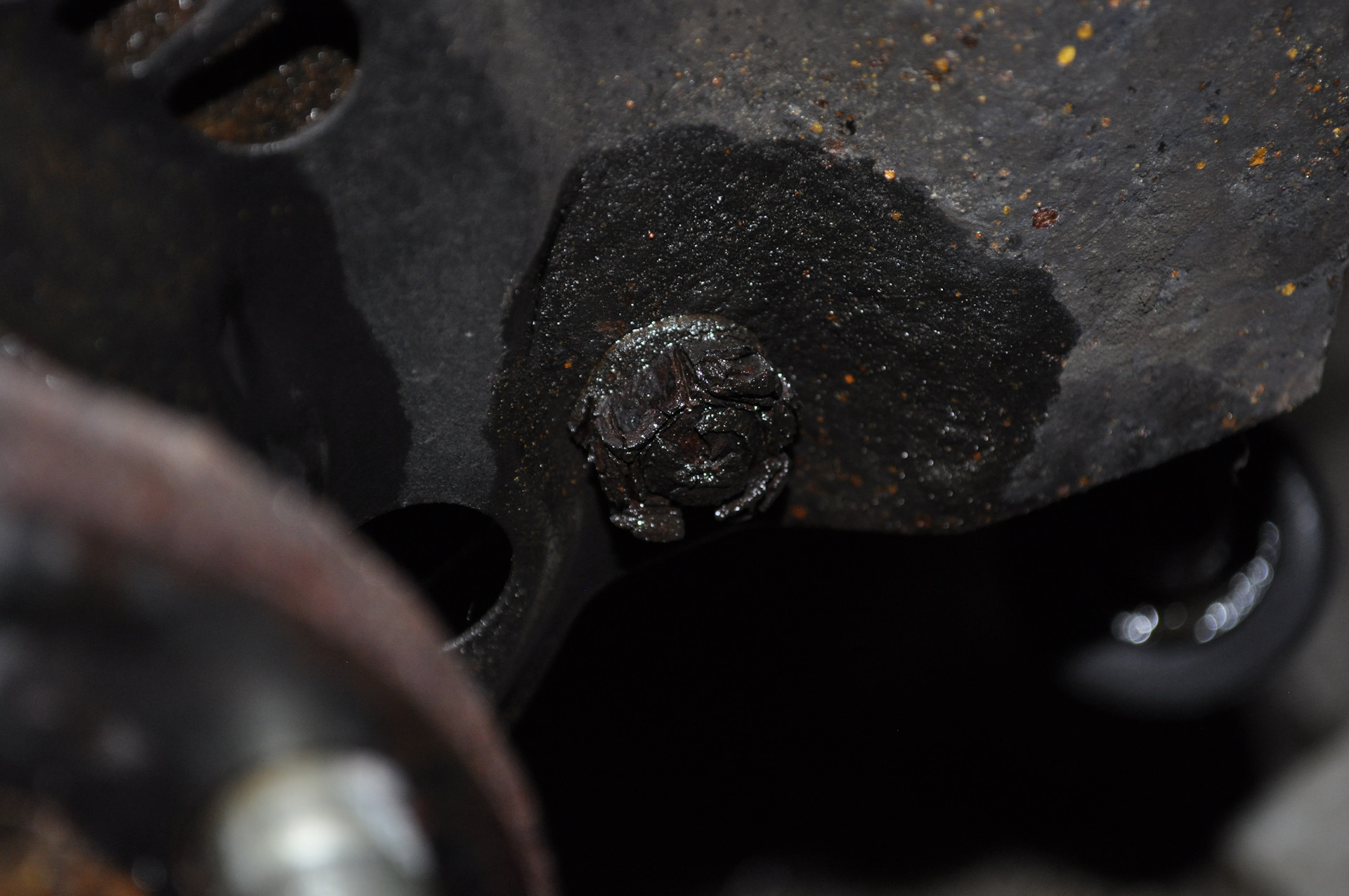

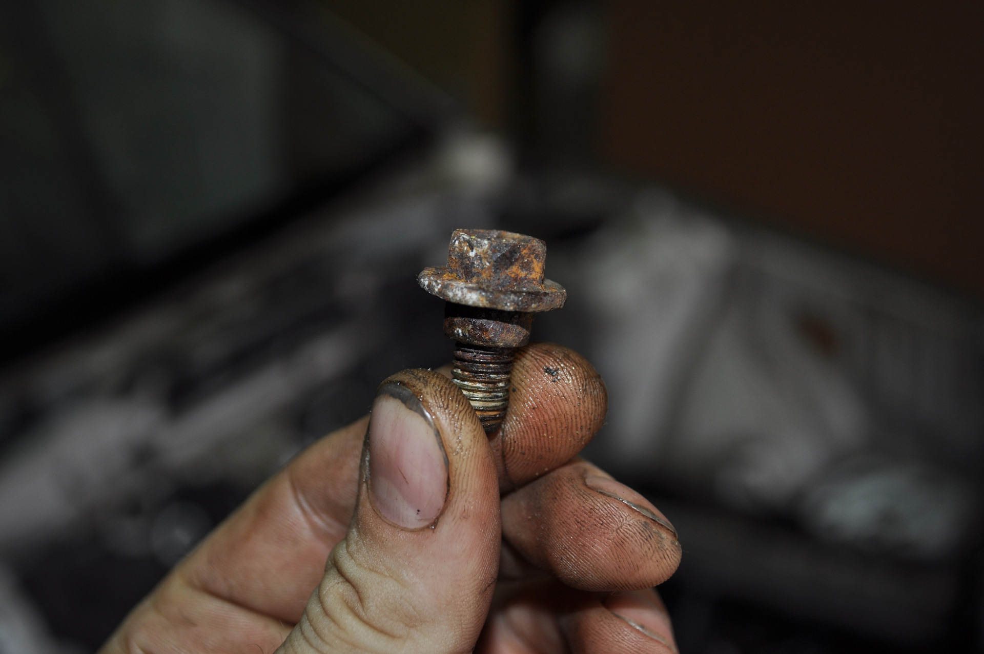

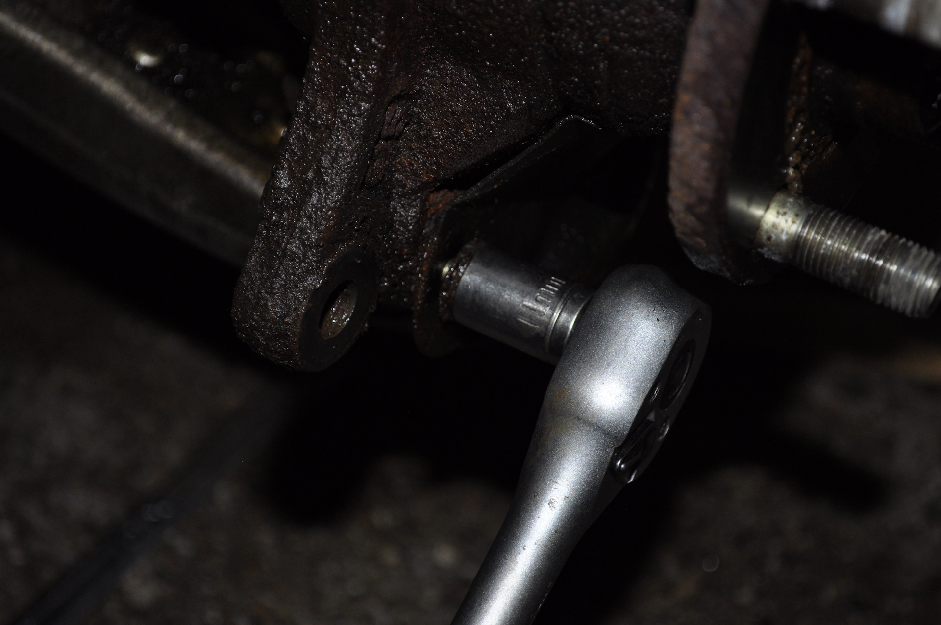

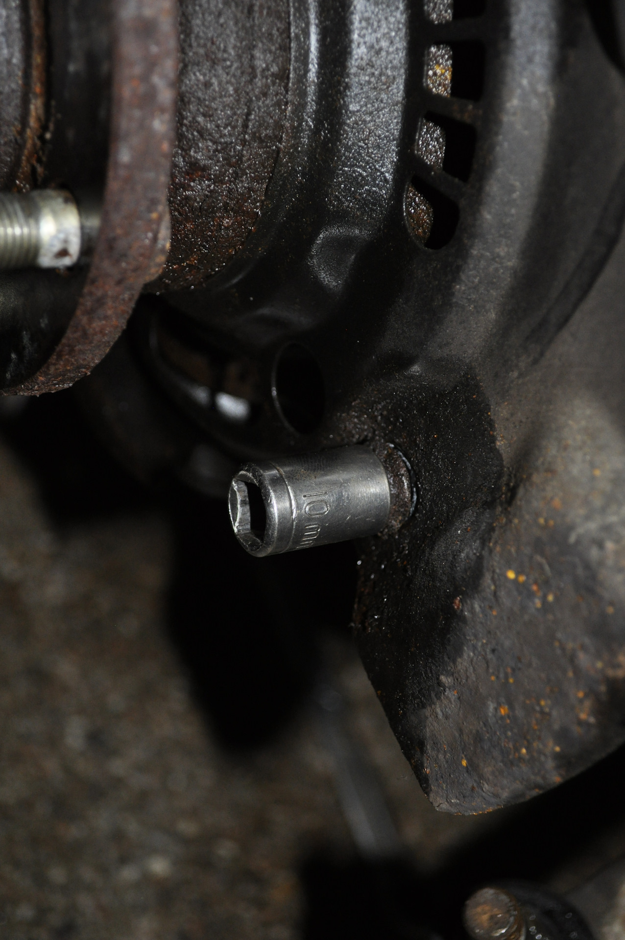

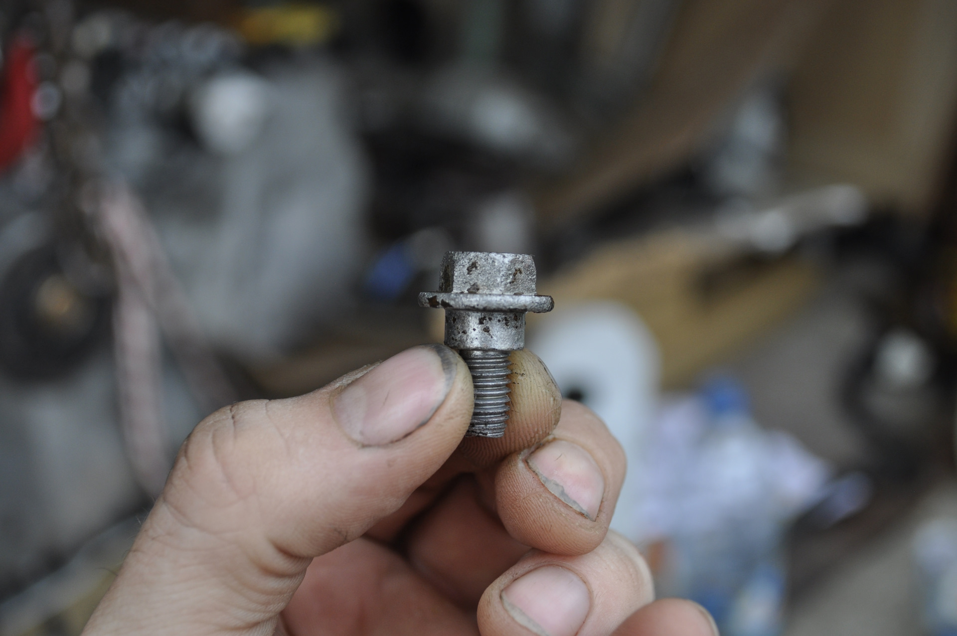

А вот крепления защиты сгнили на столько, что изначальный размер гаек крепления 12 остался только на одной, вторую открутил на 11, а третью вообще на 10!

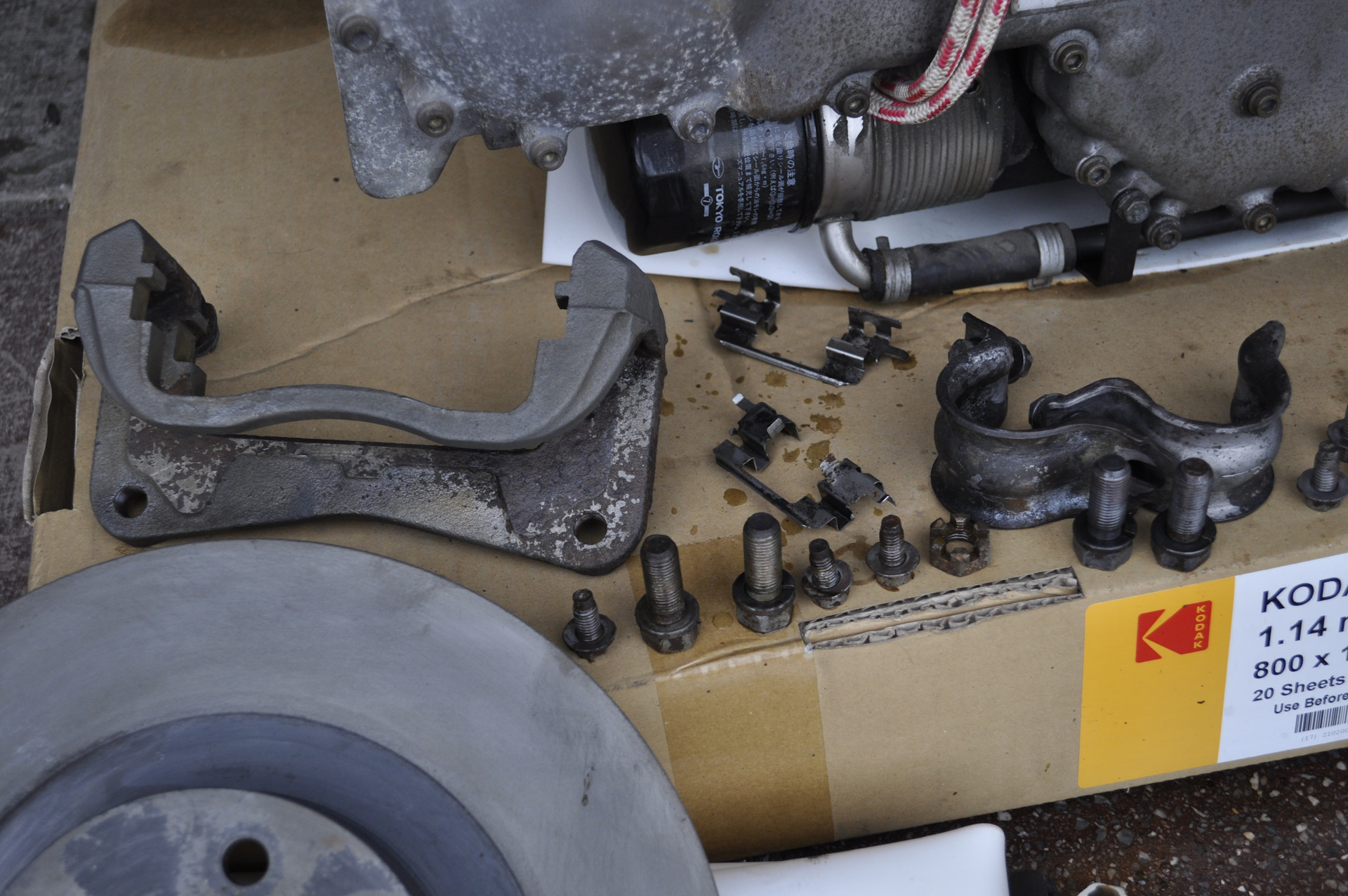

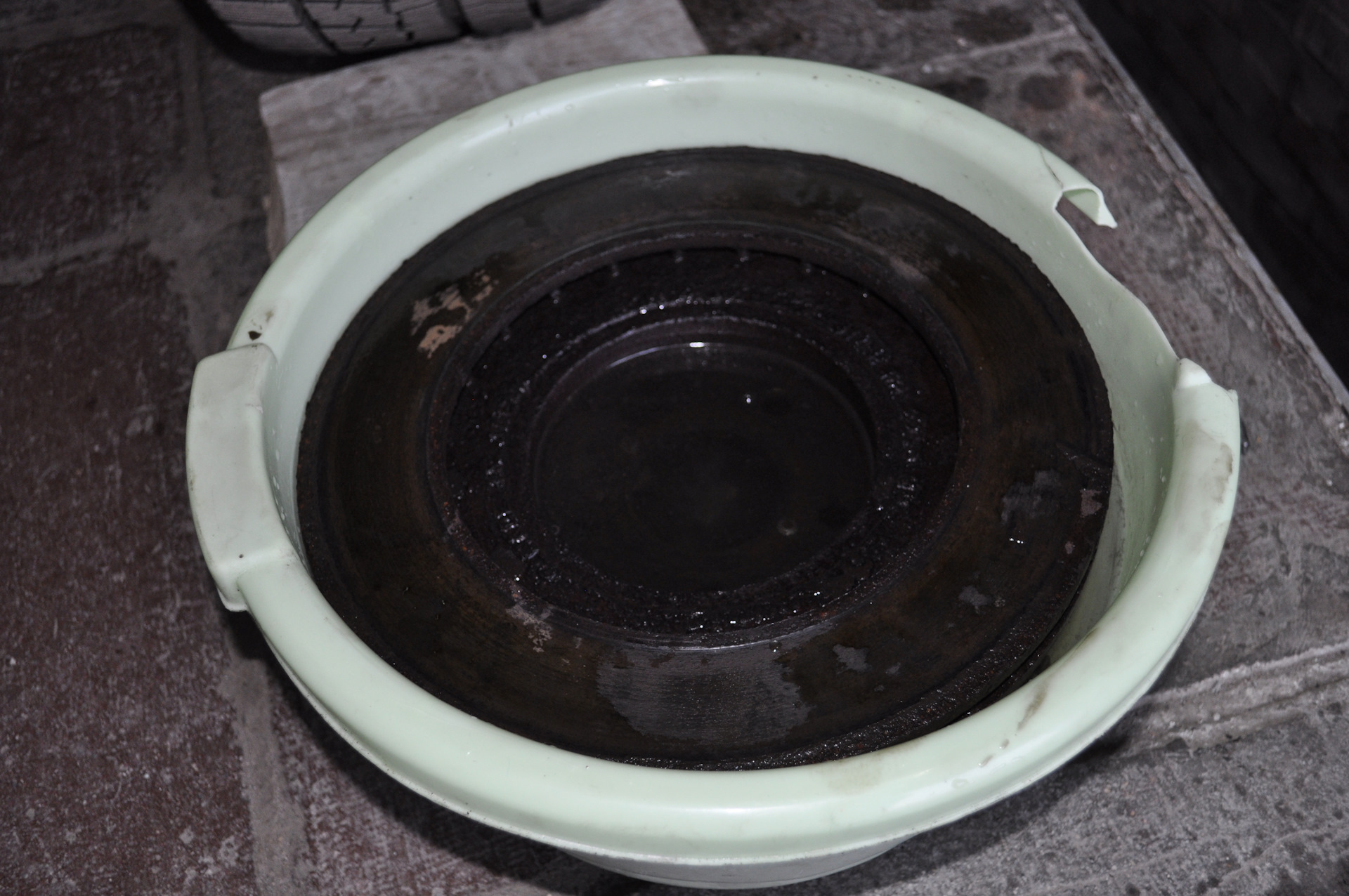

Немного экспериментов с лимонной кислотой:

Больше склоняюсь ко второму пункту, только стоянка скорее всего в закрытом непроветриваемом помещении.
Странная ржавчина, рычаги задней подвески ржавые в местах креплений, а сами рычаги нормальные.
это потому что машина с северной части японии…
оттуда рыжие тачки приезжают как с Питера

а можно поподробнее про лимонную кислоту ?
покупаешь обычную лимонную кислоту для выпечки (я брал в Ашане по 18руб за 80гр) делаешь 10-20% раствор в емкости и кладешь туда необходимые детали… они лежат, металл вступает в реакцию с кислотой и ржавчина разрушается. в течение 5-6 часов, можно больше. Потом вытаскиваешь, хорошенько чистишь щеткой железной или чем-нибудь другим, наждачкой чистишь при необходимости. потом обязательно хорошо промыть от кислоты, чтобы она не продолжала дальше разъедать металл… останется очищенная деталь ну с щербинами от разрушенной ржавчины, если ржавчина поверхностная, то деталь будет как новая. Если сильно ржавое, то можно потом еще раз повторить процедуру… как-то так
