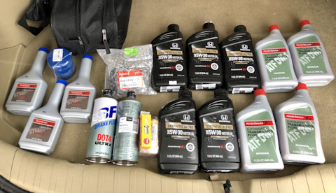

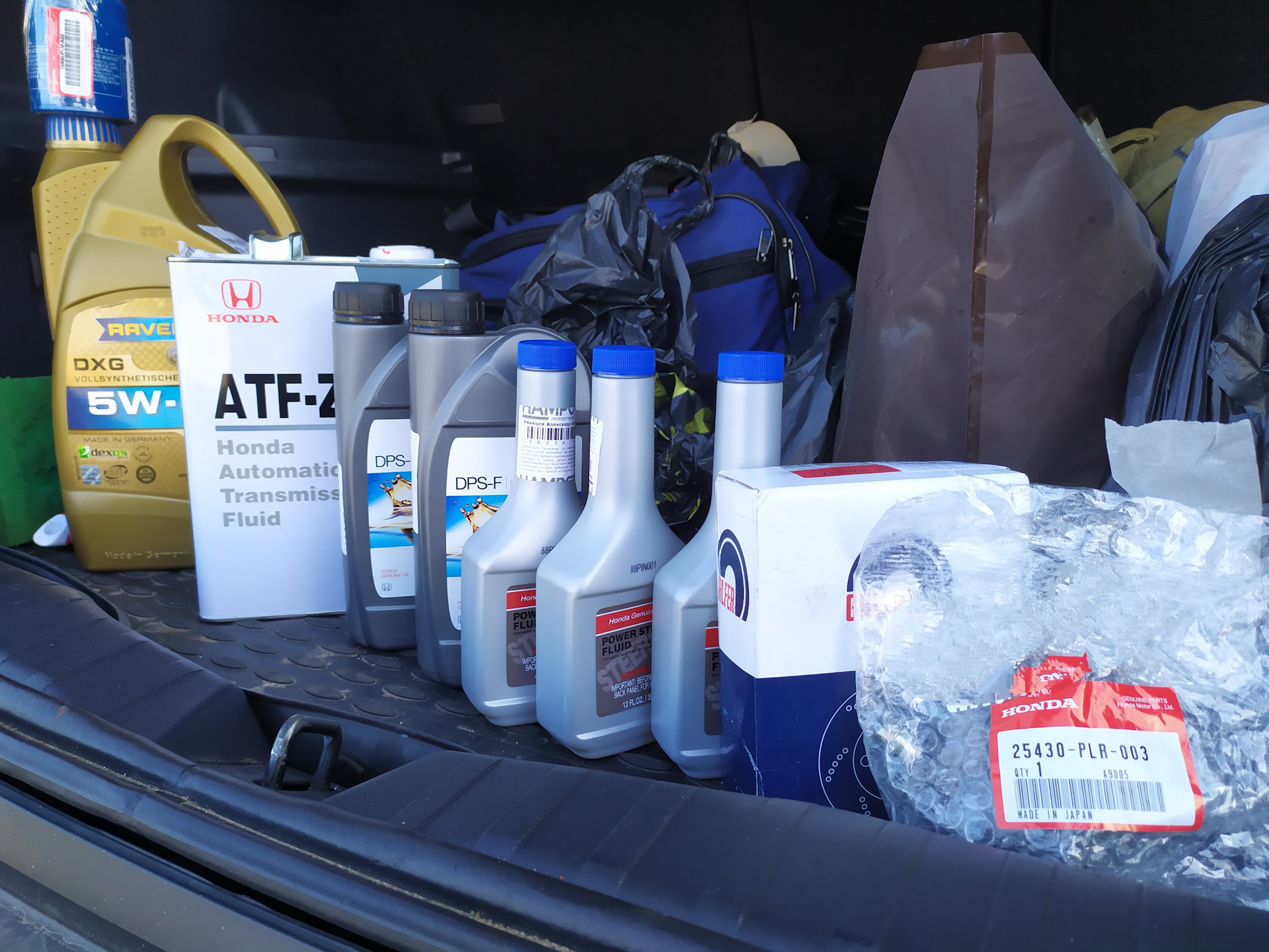

Скоро то, закупился маслами итп.

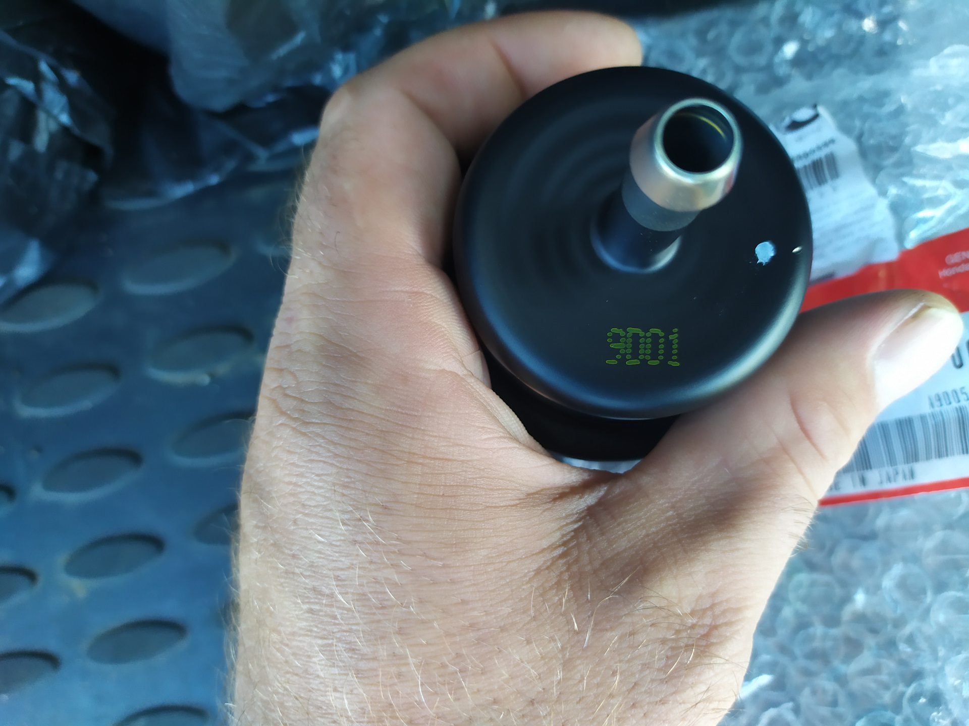

1Honda 25430PLR003 Фильтр АКПП
2Honda 0826699904 Масло трансмиссионное "Honda ULTRA ATF-Z1", 4л
3Ravenol 4014835732353 Масло моторное
синтетическое DXG 5W-30, 5л
4Honda 9410920000 ПРОКЛАДКА МЕДНАЯ
СЛИВНОЙ ПРОБКИ заднего редуктора
5 Galfer B1G10208172 Колодки торм.пер
6 Honda 082069002 Масло гидравлическое "Honda ULTRA PSF-II", 0.354л
7 Honda 0829399902HE Масло для заднего моста Honda DPS-F (Europa)

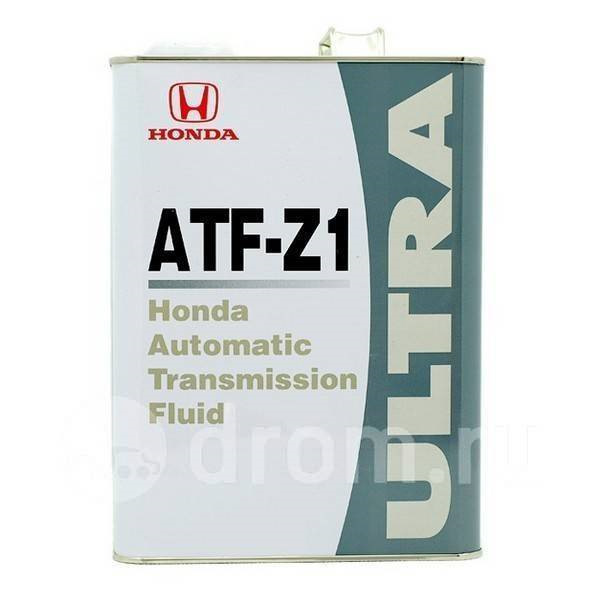

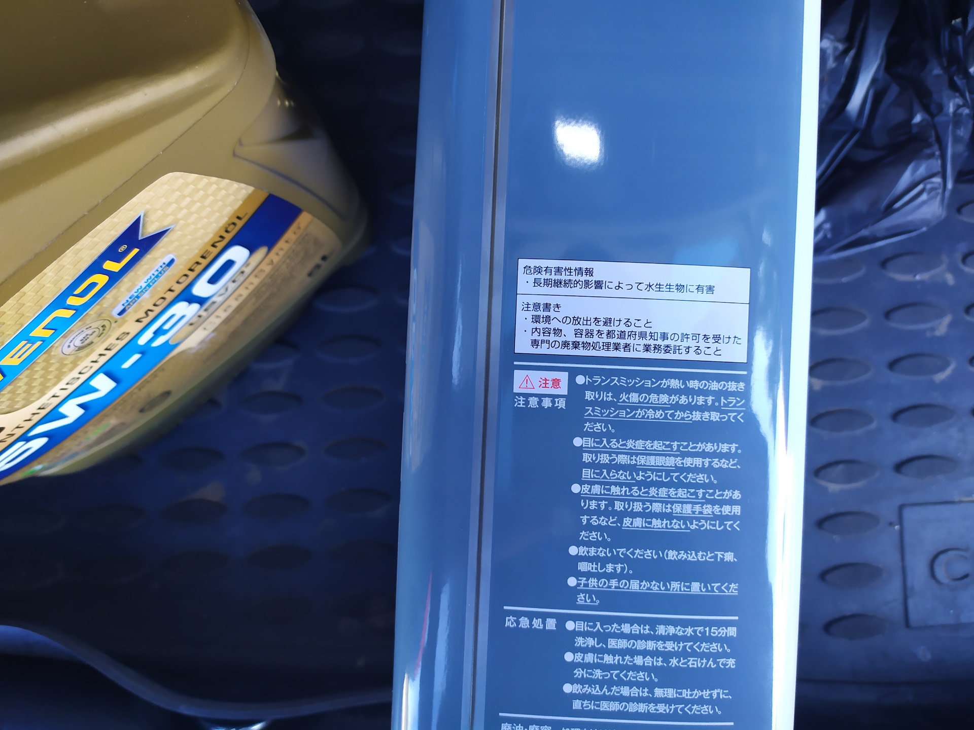

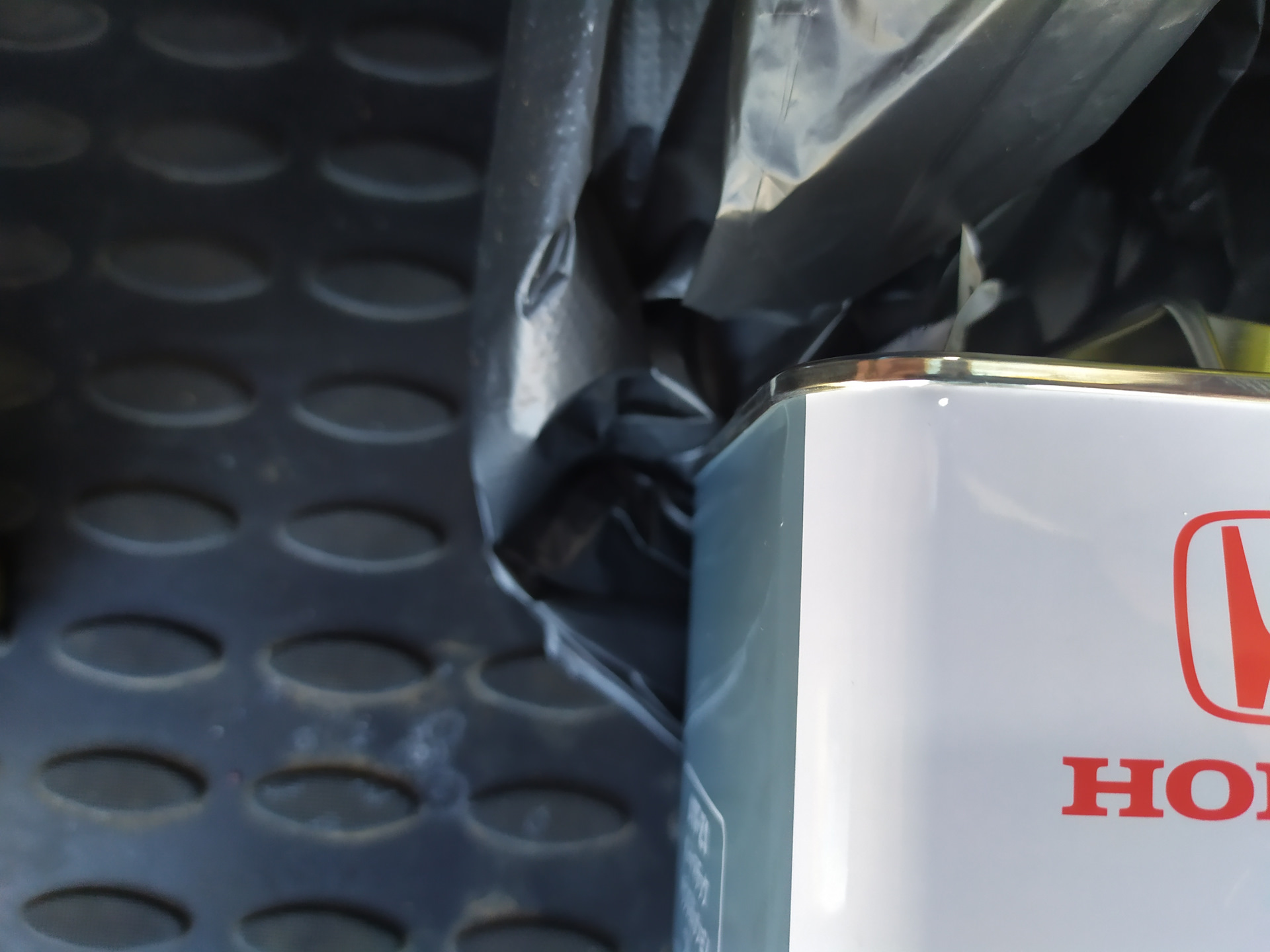

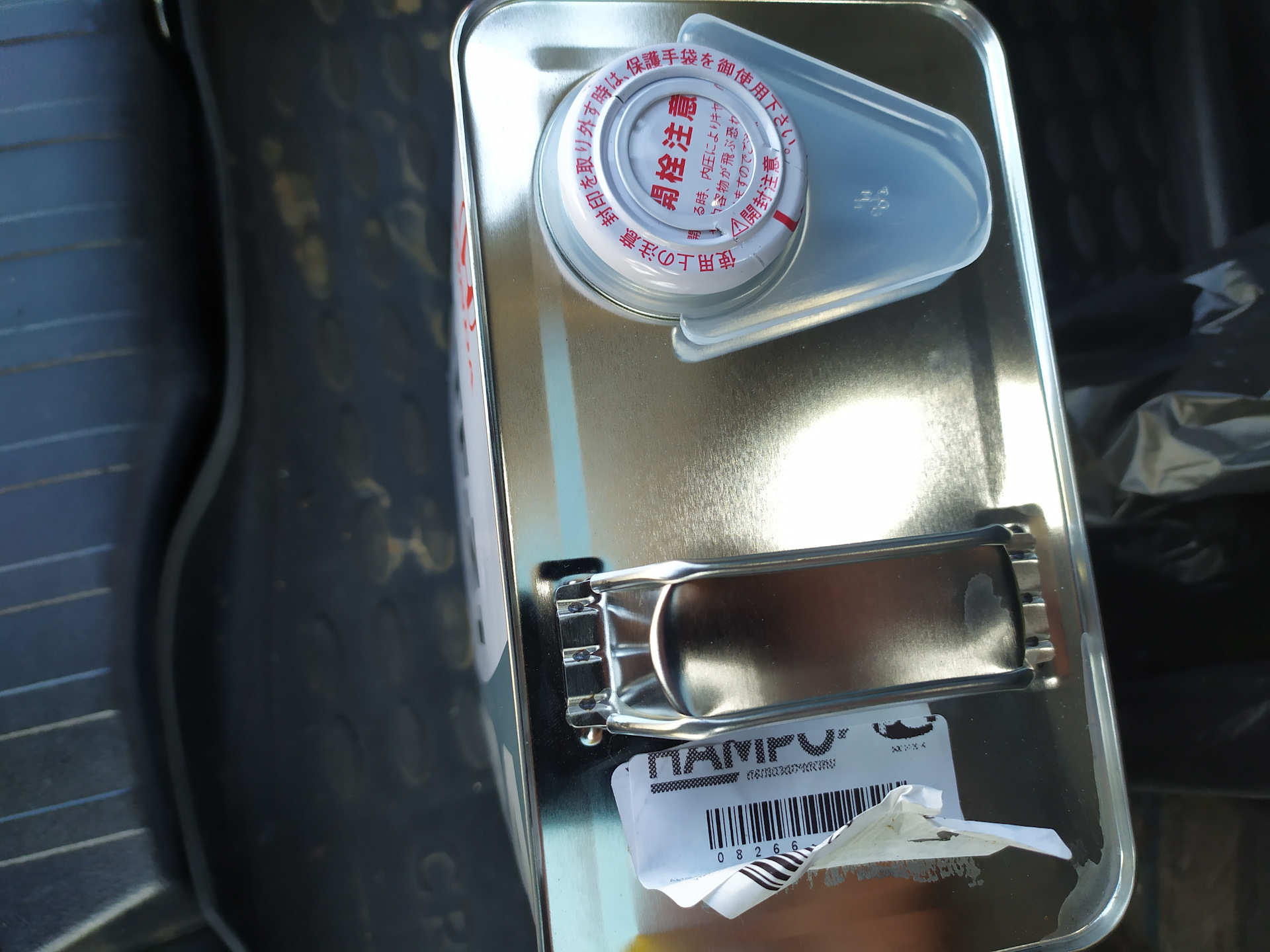

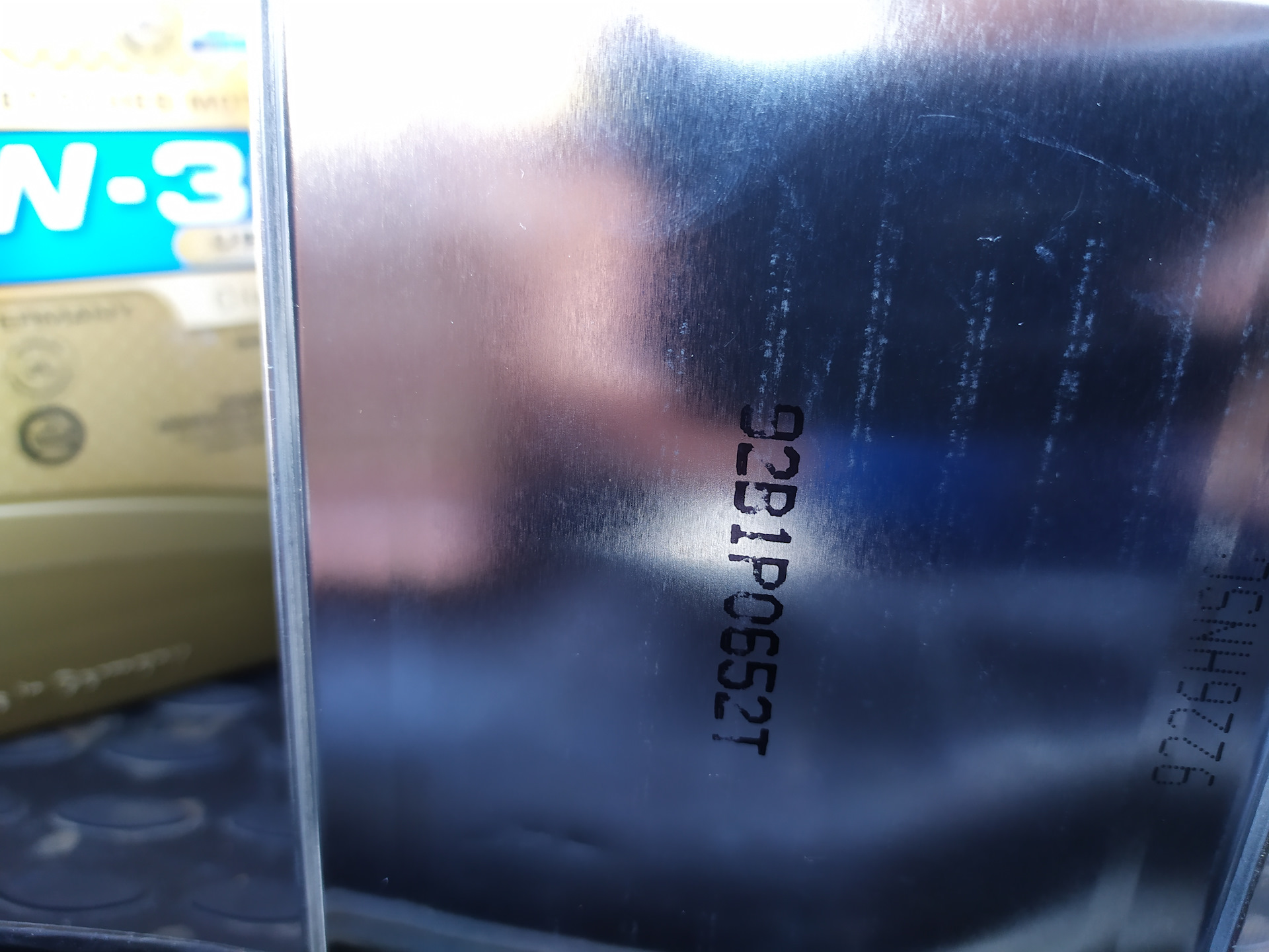

В АКПП решил залить z1. Все кто думает, что его уже не производят, пусть останутся при своих мнениях, я свой выбор сделал.

Z1.
А dw1 заливают?в чем разница их?
Dw1 более новое масло, на синтетической основе, но оно менее вязкое чемz1, как следствие на нем более жестко работает АКПП, по этому я обратно на z1

Масло трансмиссионное "Honda ULTRA ATF-Z1", 4л. Такое покупать?
На самом деле выбор масла в АКПП дело каждого, когда купил машину было залито Honda z1, потом вышла замена этому маслу Honda dw 1 но оно немного жиже z1 и АКПП на нем мне не нравится как работает, более жестко. Вот я и решил обратно на z1 перейти. В интернете ходит слух что z1 уже давно сняли с производства, и то что продают это все подделки, у меня есть проверенный магазин у них закупаю масла и запчасти на протяжении 7лет . Спросил у них правда чтоz1 сняли с производства, получил ответ, что это полный бред. А на Банке так акцентировал внимание, потому что много подделок, и есть риск купить, левое масло. Так же в наши АКПП народ льет Идемитсу мульти ATF, так же есть хорошее масло от ravenol Z1. Решать тебе что лить. Либо Honda dw1

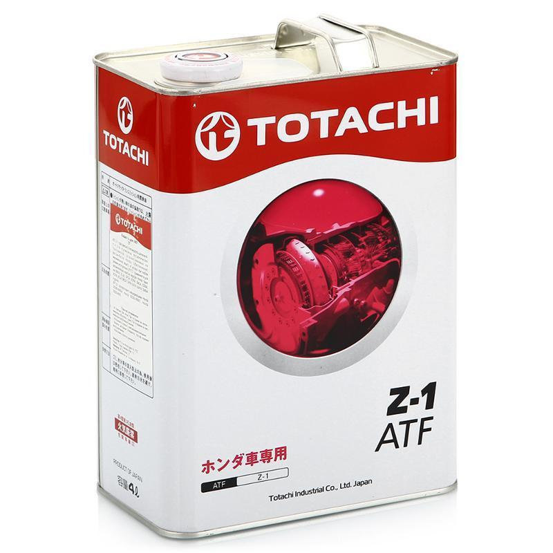

Саша, а в чем вопрос что ты так расписал за это масло? Масло трансмиссионное "Honda ULTRA ATF-Z1", 4л именно atf z1 лить?Можно лить другой фирмы но atf z1.нашел такое
Тотачи не советую это непонятный производитель, Где-то в России льют
