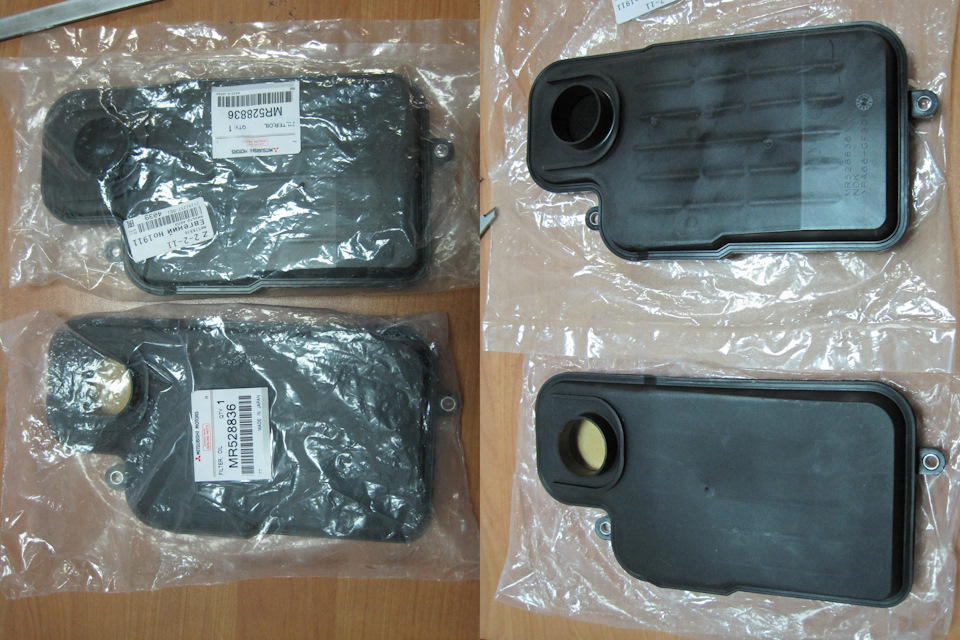

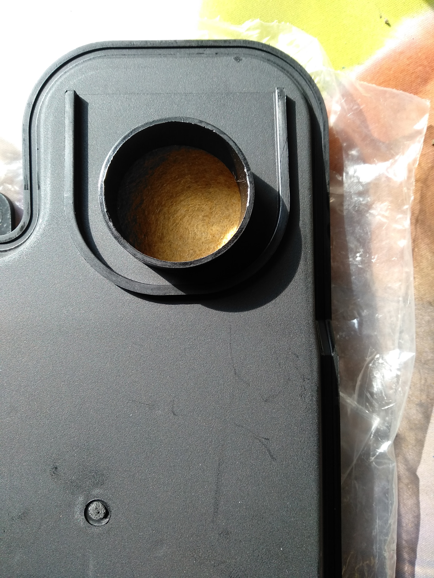

Забрал из интернет-магазина заказанный фильтр АКПП. Фильтрующий элемент бежевого цвета. Когда менял фильтр предыдущий раз, фильтрующий элемент мне запомнился черным. Кто недавно устанавливал оригинальный фильтр? Какой нынче цвет в моде?
Запчасти на фото: MR528836

Недавно столкнулся с леваком тоже рыжий был, поначалу все нормально было, потом через 10т км потёк поддон от избыточногодавления, и как следствие уровень масла упал и передачи не включались пока не прогреешь.
И мне похоже х.ню впарили(((

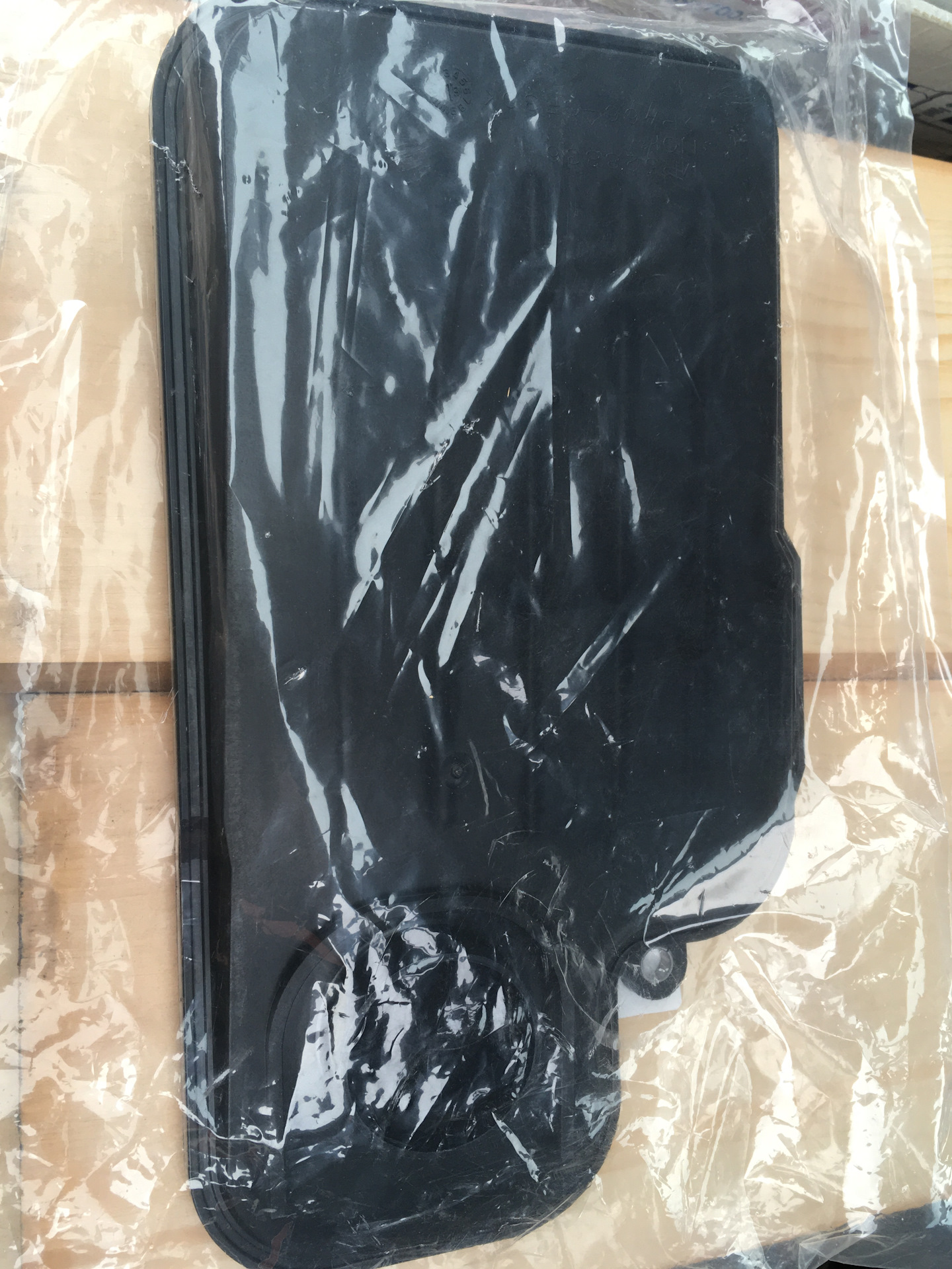

Я свой сдал и заказал там же из Эмиратов (гарантия подлинности)
а в каком магазине заказывали? я в экзисте, завтра возвращать поеду это дерьмо)
В нашем местном интернет-магазине. Постулат от продавца: «В Эмиратах фильтр стоит 22$. Соответственно все что дешевле — подделка». Но и то что дороже 22$ не гарантирует подлинность
короче вам со второго раза повезло)
Тру — чорни как мори))) На фото — левак. Надо вернуть. Я на такое попадал(((
Мля, вот вы меня хлопцы озадачили, сам вот — вот хочу коробкой заняться и фильтр лежит а вот на цвет внимания не обращал, завтра у себя гляну тоже обязательно
Могу озадачить еще больше — по мануалу замена фильтра не требуется ;-)
Это левак. Не ставь. Здавай назад.

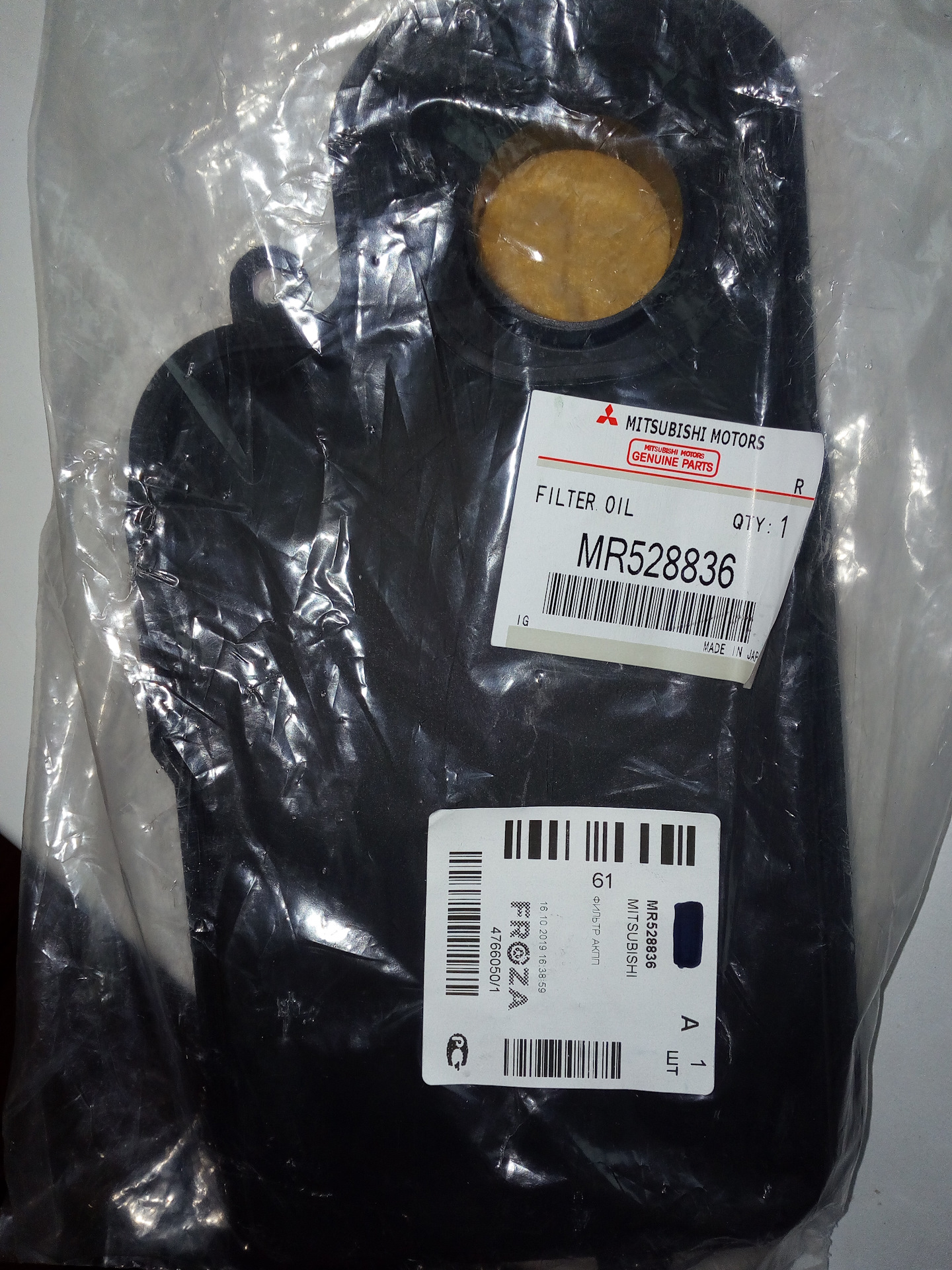

У меня тоже жёлтый, пока полет нормальный. Может зависит от завода где производят. Тоже сомневался, но поставил, время покажет
Привет, палево (((
У меня когда таким цветом был лопнул, заказал у проверено месте чёрный был, этот норм работает. Так что я б не стал его ставить )

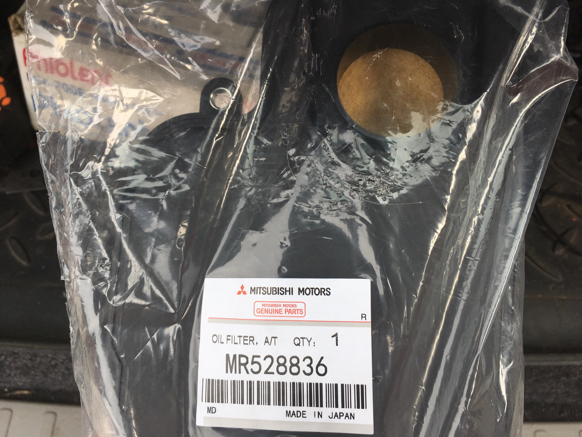

Помню что резиновое уплотнительное колечко красного цвета, металлические втулки где болтами он крепится с разрезами обязательно, а не просто кусочки трубок запрессованные

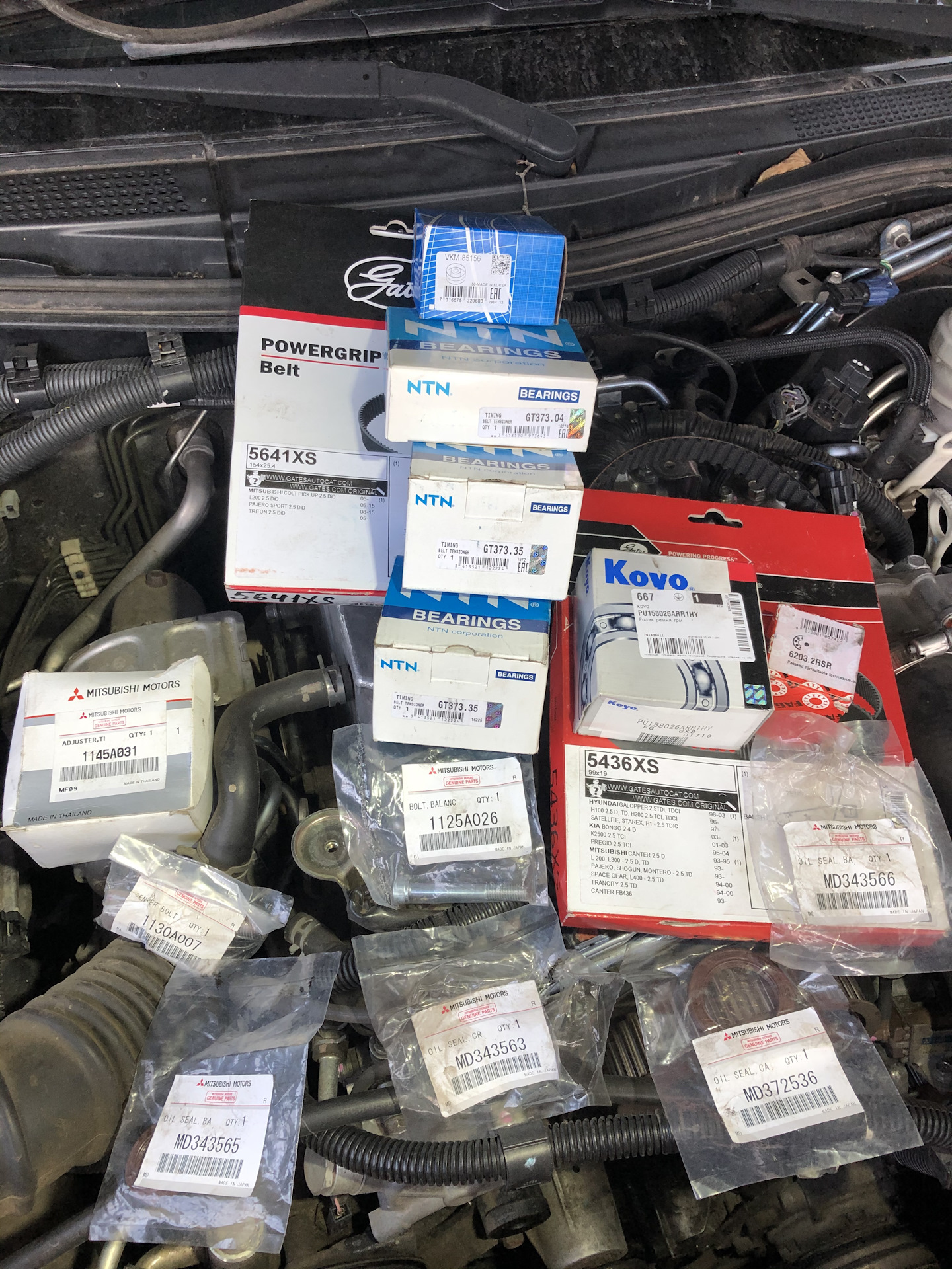

P.s. И 6 должна выглядеть не как на наклейке, а вот так «6» с загнутым концом сверху
Точно, мой набор на грм, все 6 закрученные
Сдавай обратно где взял, походу подделка. Запросто лопнет сам или ухи обломает и перестанет коробка включаться. Не смертельно, но не приятно и не дешево.
www.drive2.ru/l/517155570076090415/ — у меня так было. а вот первоисточник — www.drive2.ru/l/489619125992161959/

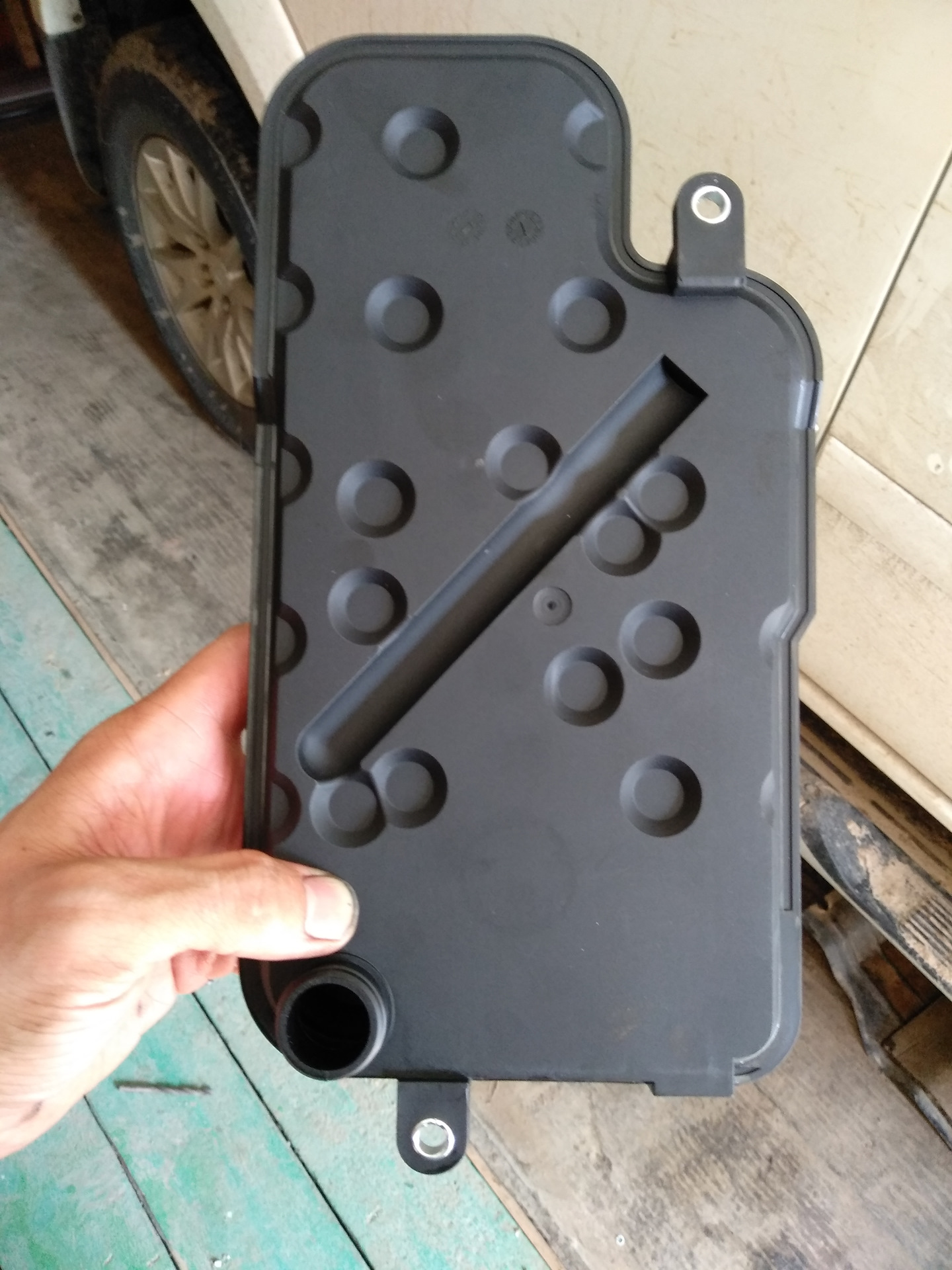

Мне на чёрный меняли: www.drive2.ru/l/525707571516933600/
У меня чёрный был, кажется
темный должен быть
