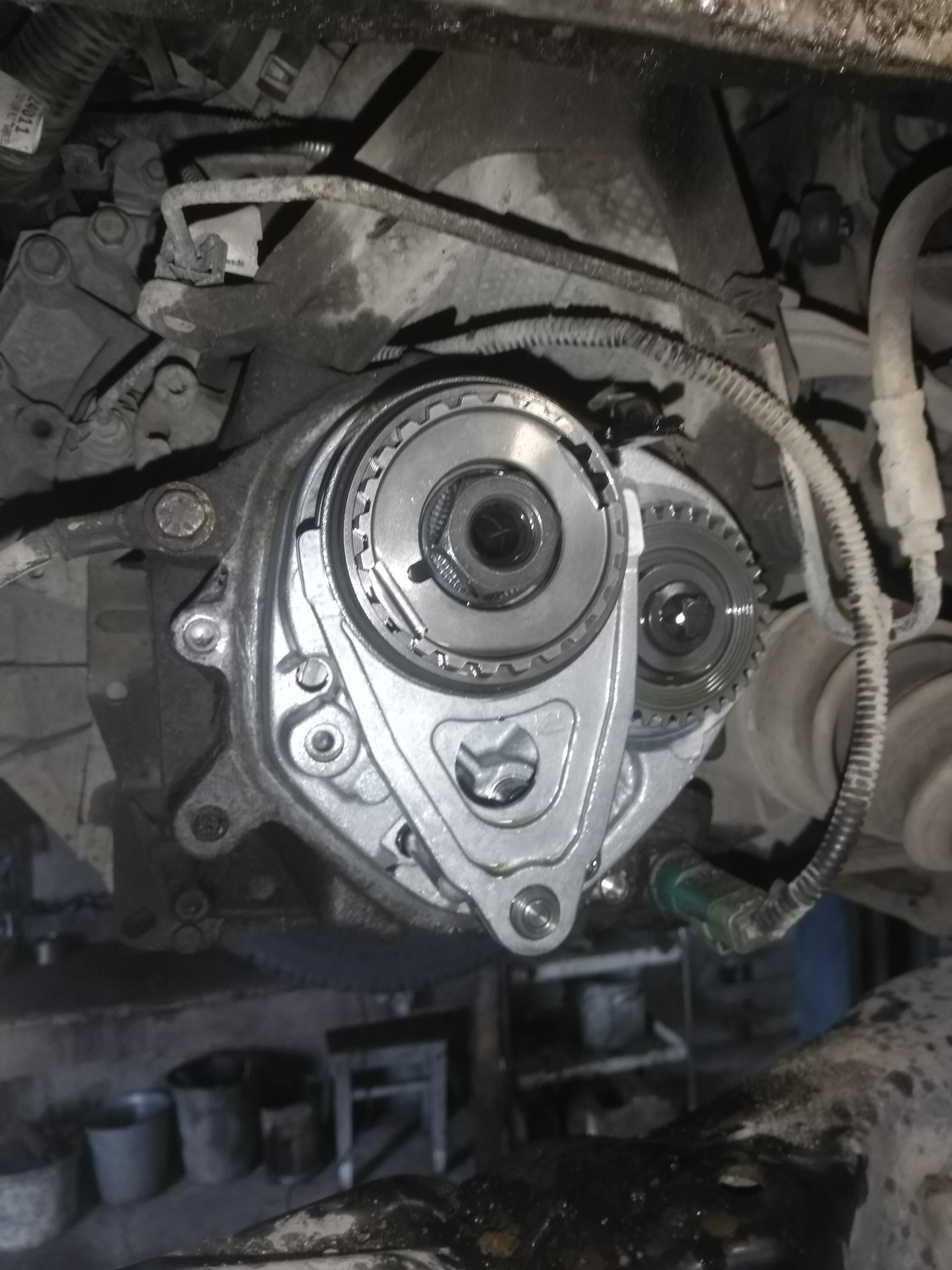

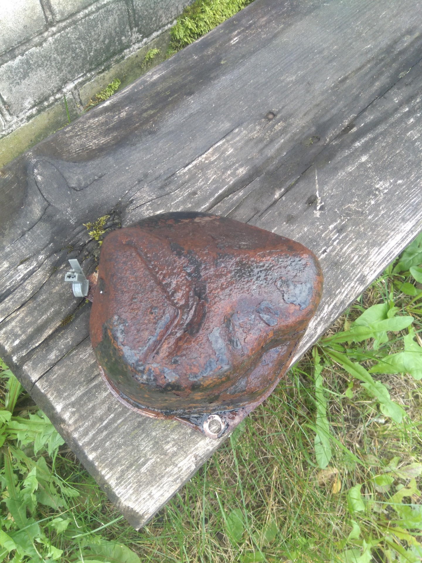

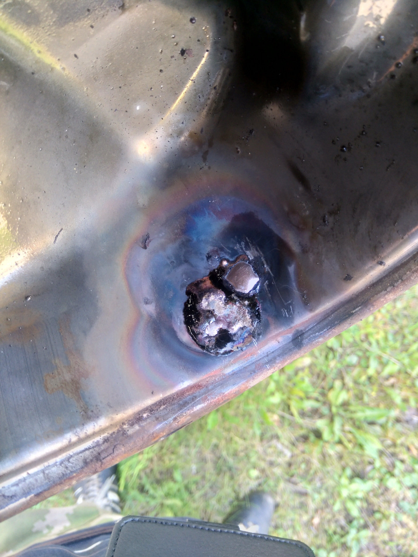

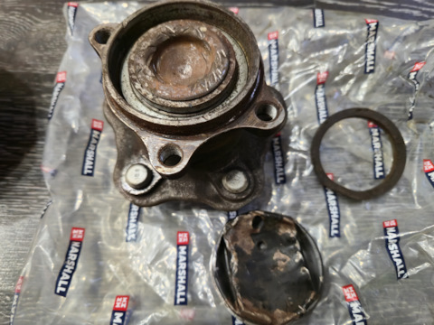

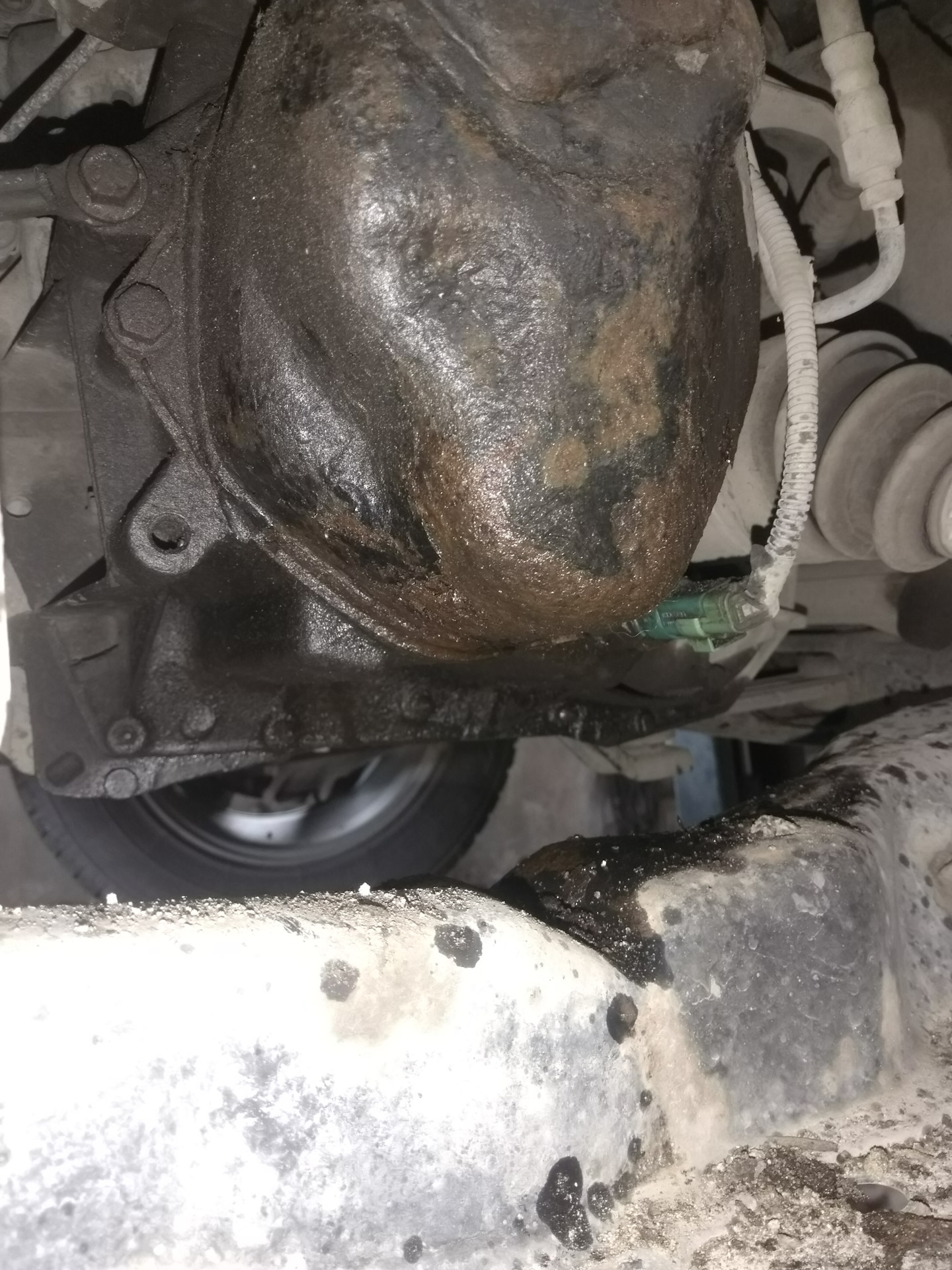

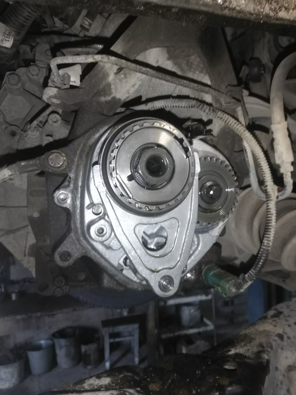

Привет! Что то день не задался с самого утра. Хотел покавырять свой тазик, а в итоге весь день долбался с кешкой. Решил просто с утра заехать к другу на подъёмник и посмотреть что с низу бренчит и когда поднял машину офигел весь низ коробки в масле. Причину было видно сразу, потекла крышка которая закрывает пятую передачу. Ну и понеслось, слил масло, снял крышу помыл, зачистил вокруг отверстия и поехал искать кто заварит, с горем пополам нашёл и запаял латунь, но убил пол дня. Затем занялся поиском масла, хотел именно 75w80 как в мурзилке написано, взял Эльф. Всё поставил на место, залил масло, прокатился и опять на подъёмник, посмотрел всё сухо, но для надёжности ещё поверх пайки прошёлся холодной сваркой. Но это всё временное решения, буду заказывать новую крышку.
Коробка на новом масле стала работать тише, раньше на 3 чутка подвывала, сейчас такого нет и это очень порадовало.

При снятии крышки, много масла вытекло?
Уже точно не помню, в начале сливаешь масло с коробки и при снятии крышки если и останется масло то очень малое количество.
крышка прогнила?
Да
жесть… как в прямом так и переносном смысле =)
Сразу поменял на новую, в добавок крышка подходит от Рено и лады Ларгус, номер даже один и тот же) только Ниссан дороже стоит из за своец надписи… У меня в БЖ есть
Спасибо огромное, а я даже не подумал об этом. Хорошо ещё не заказал))
Да не за что, но я поставил Ниссан, цена была хорошая, урвал)
