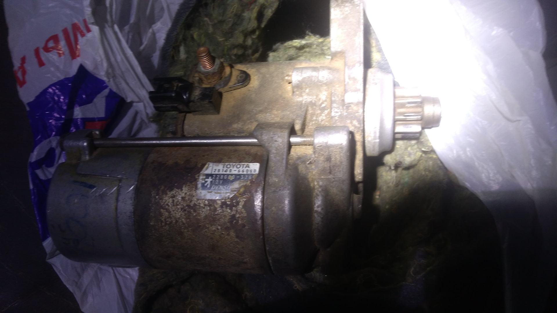

Позвонил Леше из Мегасервиса, он посоветовал напрямую плюс кинуть. Это не помогло, стартер продолжал только щелкать. Попробовал завести с другого аккумулятора, ситуация не изменилась. Значит, накрылся стартер.
Перебранный запасной стартер всегда с собой, менять его очень не хотелось самому. Но пришлось.

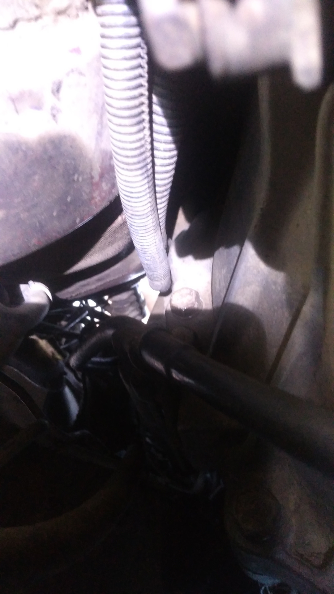

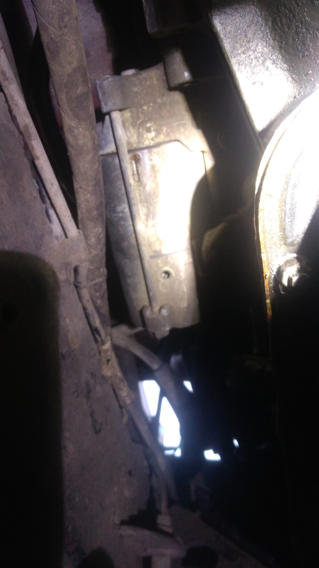

Стартер держится на 2 болтах. Нижний болт достаточно просто откручивается снизу машины со стороны АКПП, из инструментов необходимы трещетка, головка, кардан и удлинитель.
А вот верхний болт недоступен, так как сверху закрыт впускным коллектором, снизу стартером, по бокам мешают двигатель и втягивающее стартера. Кроме того, провода не дают нормально накинуть головку.
С верхним болтом провозился около часа и безрезультатно, единственное, смог накинуть головку и прицепить несколько удлинителей. Но открутить не получалось.
Помог сын, который пришел с прогулки. Рука у него потоньше и он легко накидывал головку и цеплял кардан под нужным углом и т.п. В общем с ним легко открутили верхний болт.
Поставили запасной стартер и закрутили только нижний болт. Машина завелась. Верхний болт закручивали в Мегасервисе, заодно я посмотрел, какой инструмент для этого нужен.
Снятый стартер отдал в ремонт, заменили пятаки и плунжер. Теперь снова у меня есть рабочий запасной стартер.
