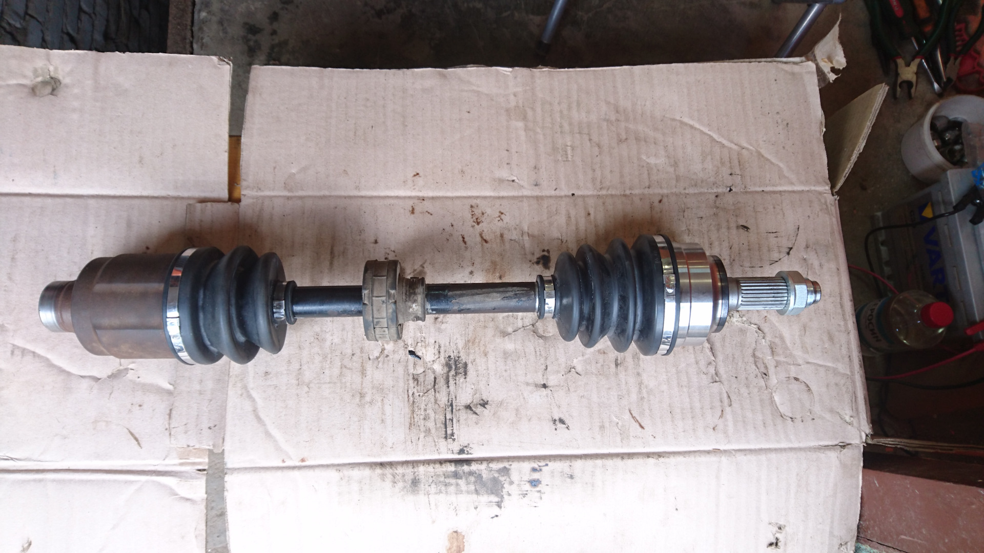

После установки пыльника наружного ШРУСа Blue Print прошло 160 тысяч километров и 5 лет, после чего либо пыльник деформировался, либо хомут ослаб самостоятельно, но смазка вышла, грязь попала и ШРУС захрустел.
Хрустел со звуком, напоминающим стук пластика, когда его задевает колесо во время поворота. ШРУС правый, хрустел и в левых, и в правых поворотах. В левых — чаще.

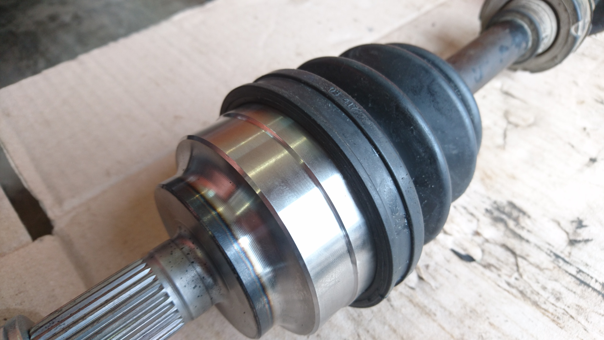

Итак, проштудировав civic-club, узнал, что на Civic 5D встает отлично ШРУС японской фирмы H.D.K HO060.
В комплекте с ним в коробке поставляется:
— ШРУС made in Japan.
— Пыльник легендарной японской фирмы Maruichi, артикул: 05-417. Размеры (примерно):
d= 32 мм;
D= ~94 мм;
H= ~98 мм.
— Смазка фирменная для наружных ШРУСов H.D.K.
— Кольцо стопорное.
— Гайка ступичная.
— Хомуты ленточные.

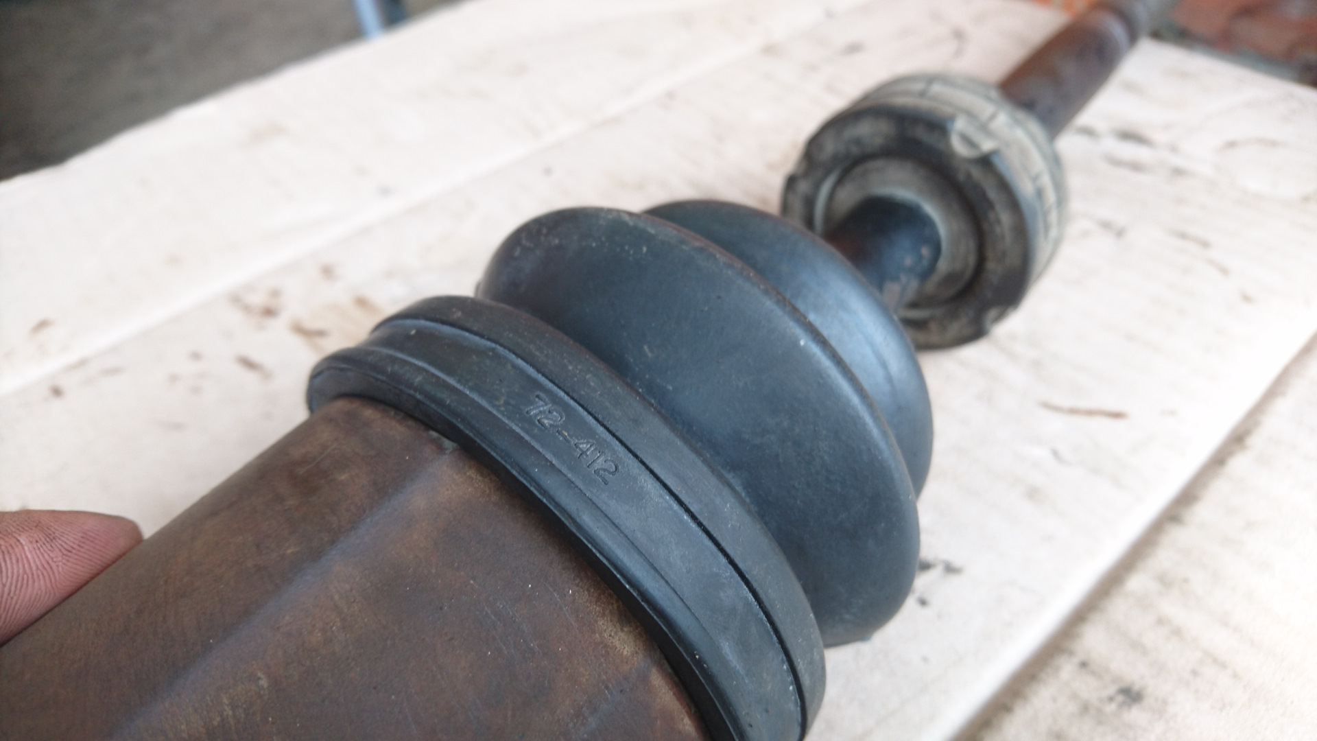

Попутно была обнаружена трещина на пыльнике внутреннего ШРУСа, который был установлен оригиналом примерно в то же время, что и наружный.
Оригинальный внутренний пыльник стоит, как весь комплект японского наружного ШРУСа, и в последнее время пропадает из продажи. Проштудировав кросс-каталоги, я выяснил, что может подойти пыльник легендарной японской фирмы Maruichi 72-412, размеры под хомут:
D= 84.0 mm
d= 31.2 mm
H= ~89.0 mm.
Пыльник подошел как родной! Рекомендую.
В комплекте с пыльником поставляются только ленточные хомуты. Нужна еще смазка.

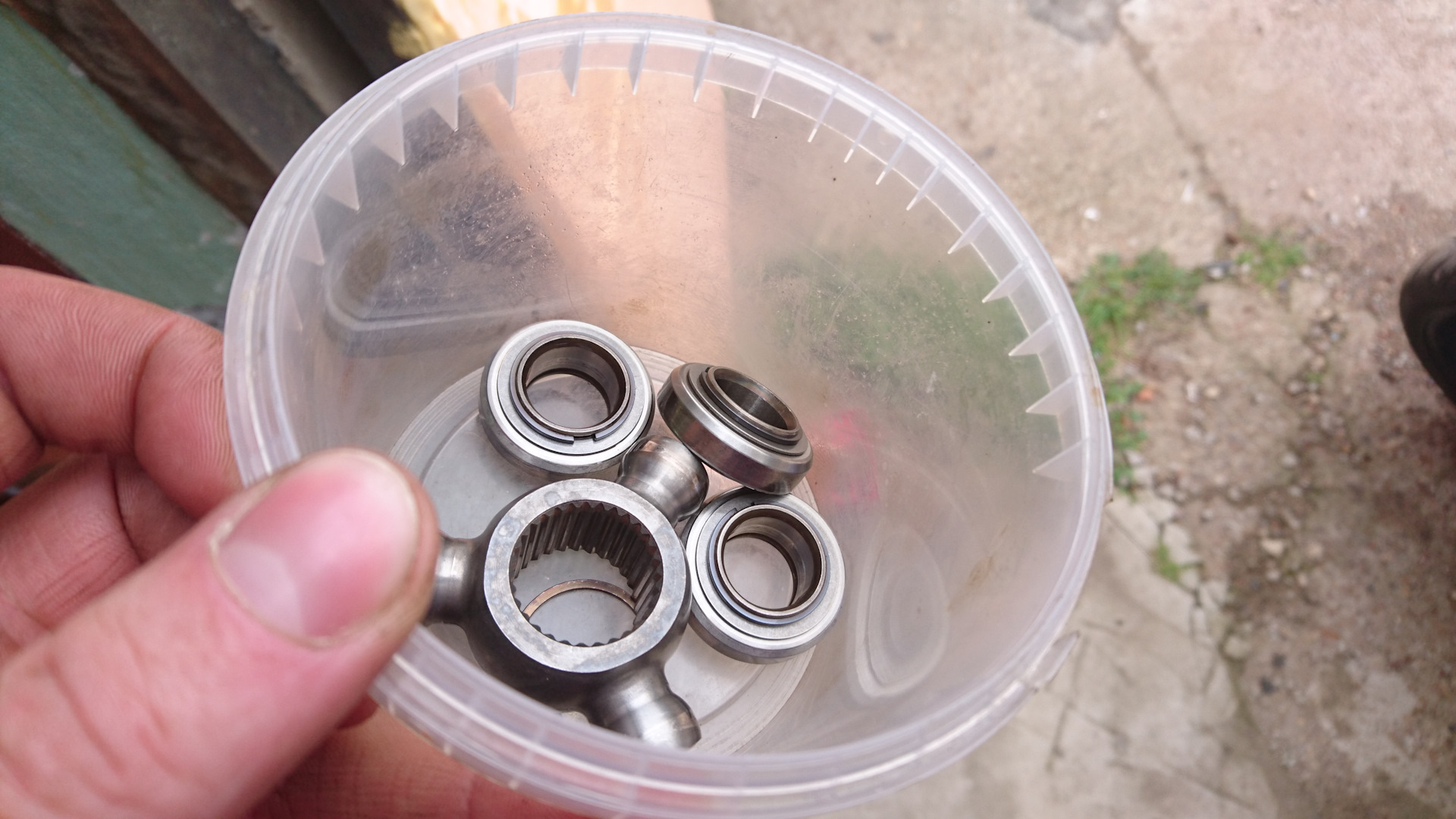

По результатам анализа информации в интернете, было установлено, что смазка на внутренний ШРУС сильно отличается от смазки наружного ШРУСа, ключевой параметр этой консистентной смазки NGLI=1.0 и определяет он вязкость, во внутреннем ШРУСе должна быть менее густая смазка, рекомендуется на полимочевине.
Я сделал выбор в пользу: VMPAUTO 1807. В одном пакетике 90 грамм. В ШРУС в среднем закладывают 90-120 грамм. Взял два пакетика по 90 грамм, заложил полтора.

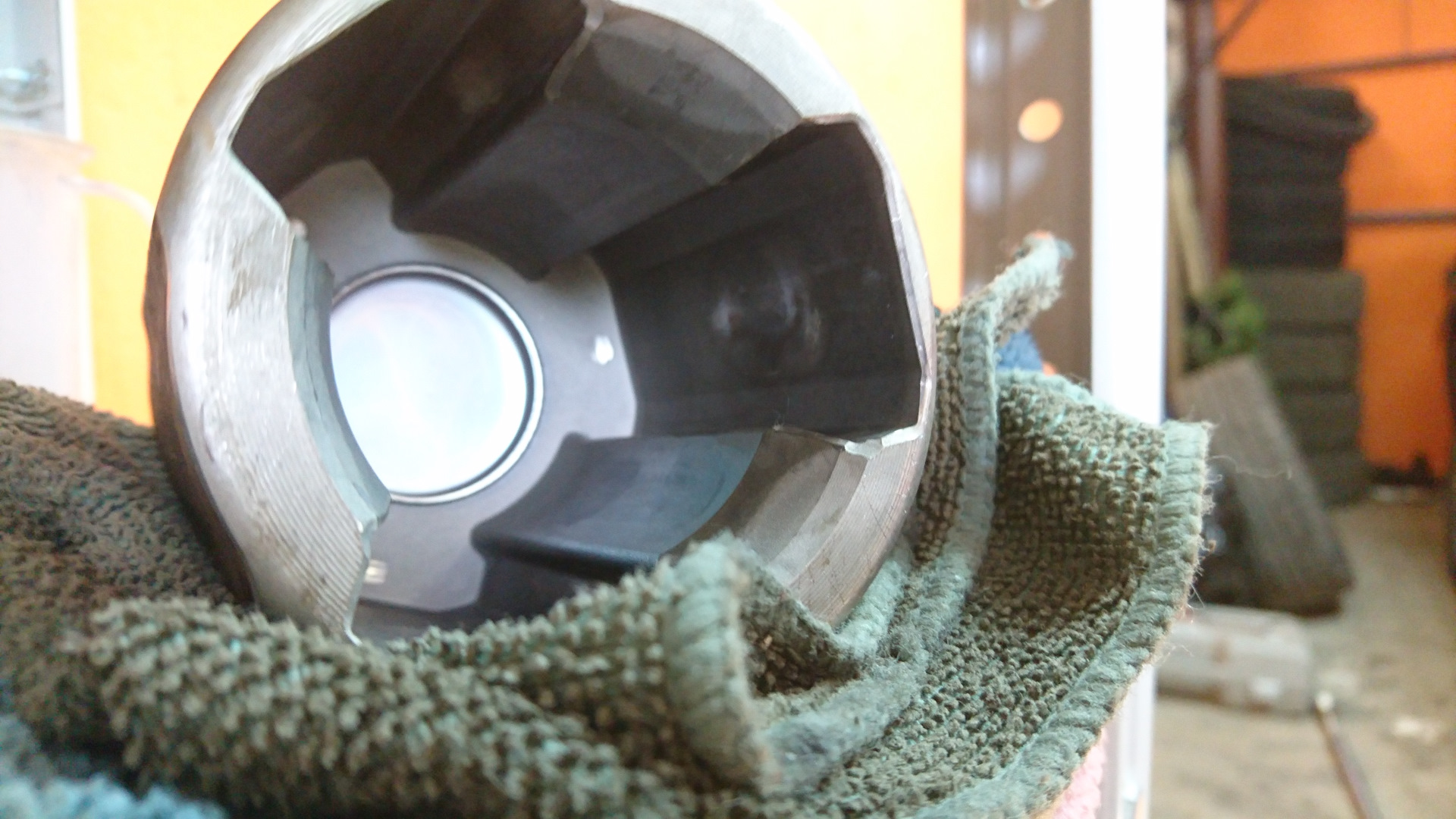

Работу предпочел сделать самостоятельно, так как в данном виде работ особое внимание стоит уделить очистке ШРУСа от старой смазки, в которую мог попасть абразив.
Посторонний шум в поворотах пропал.

Сидел только выбирал;99 94 5643 82.0-90.0 9 наружный, 99 94 5642 76.0-84.0 9 внутренний, 99 93 8757 25.6-32.0 7 малый
подошли хомуты в итоге?

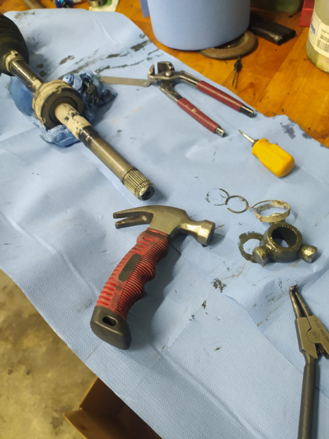

Привет! Как вытащить внутренний шрус из коробки? На днях предстоит их замена.
правый или левый?
Я снимал правый. Для этого масло сливать из коробки не обязательно. Освобождаешь конец привода со стороны поворотного кулака, и затем быстрыми в меру сильными ударами выбиваешь привод из промежуточного вала.
Вот такой хомут идеально подходит Swag
99945643
Хомут пыльника ШРУСа (82мм-90мм) Ширина 9мм, металл.
