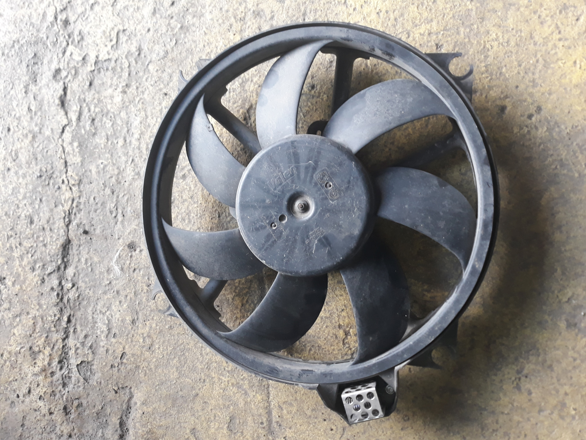

Заметил, что в пробках с климата гонит теплый воздух. Проверили — заклинил вентилятор ДВС. Родной там стоит Valeo (код запчасти 214819037R )

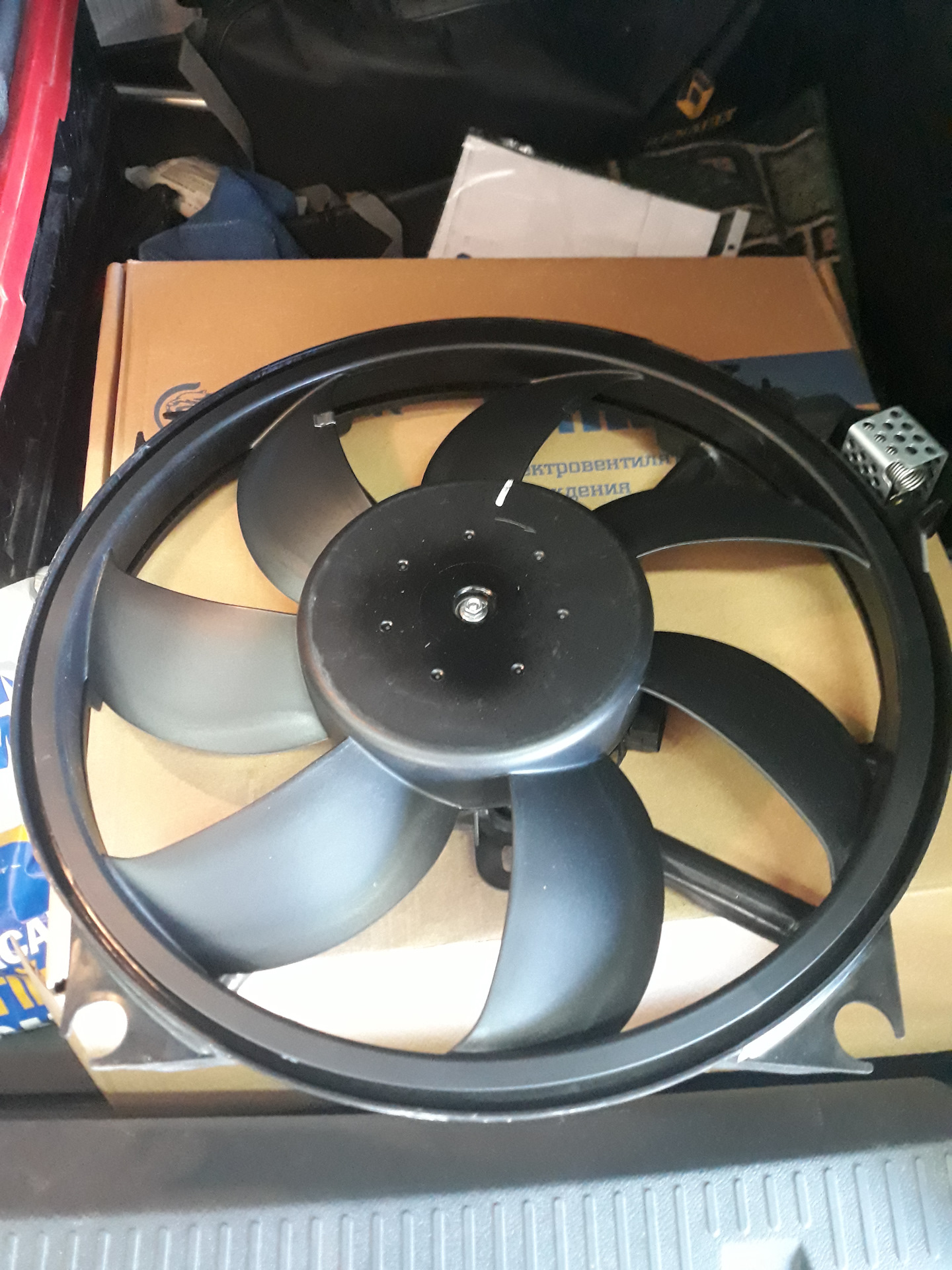

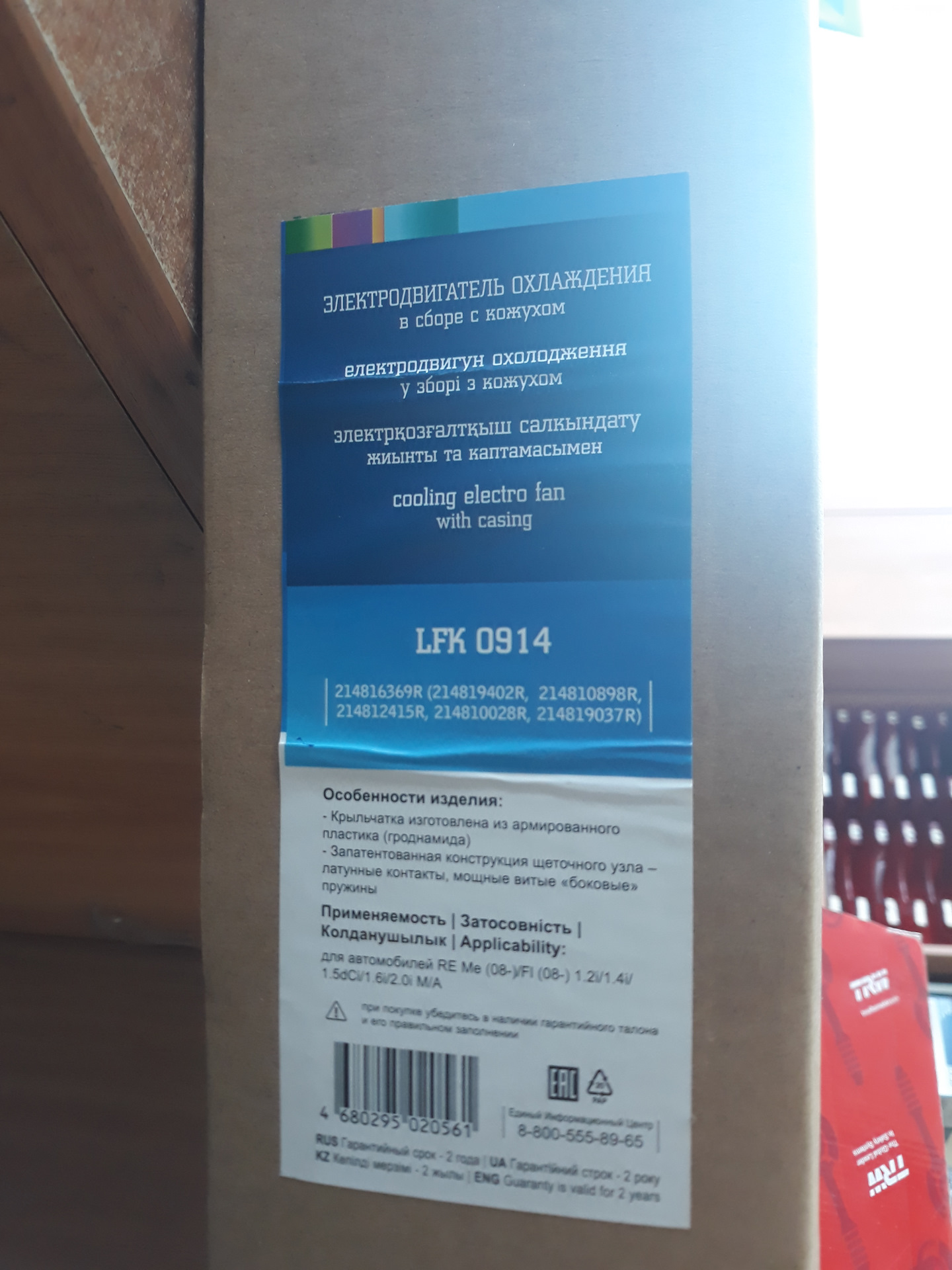

Стоимость оригинала в пределах 120 евро в магазинах, а если брать у официалов — то все 300 евро (видимо в полном сборе с рамой)? Но есть альтернатива — луганский LUZAR (код LFK0914 )

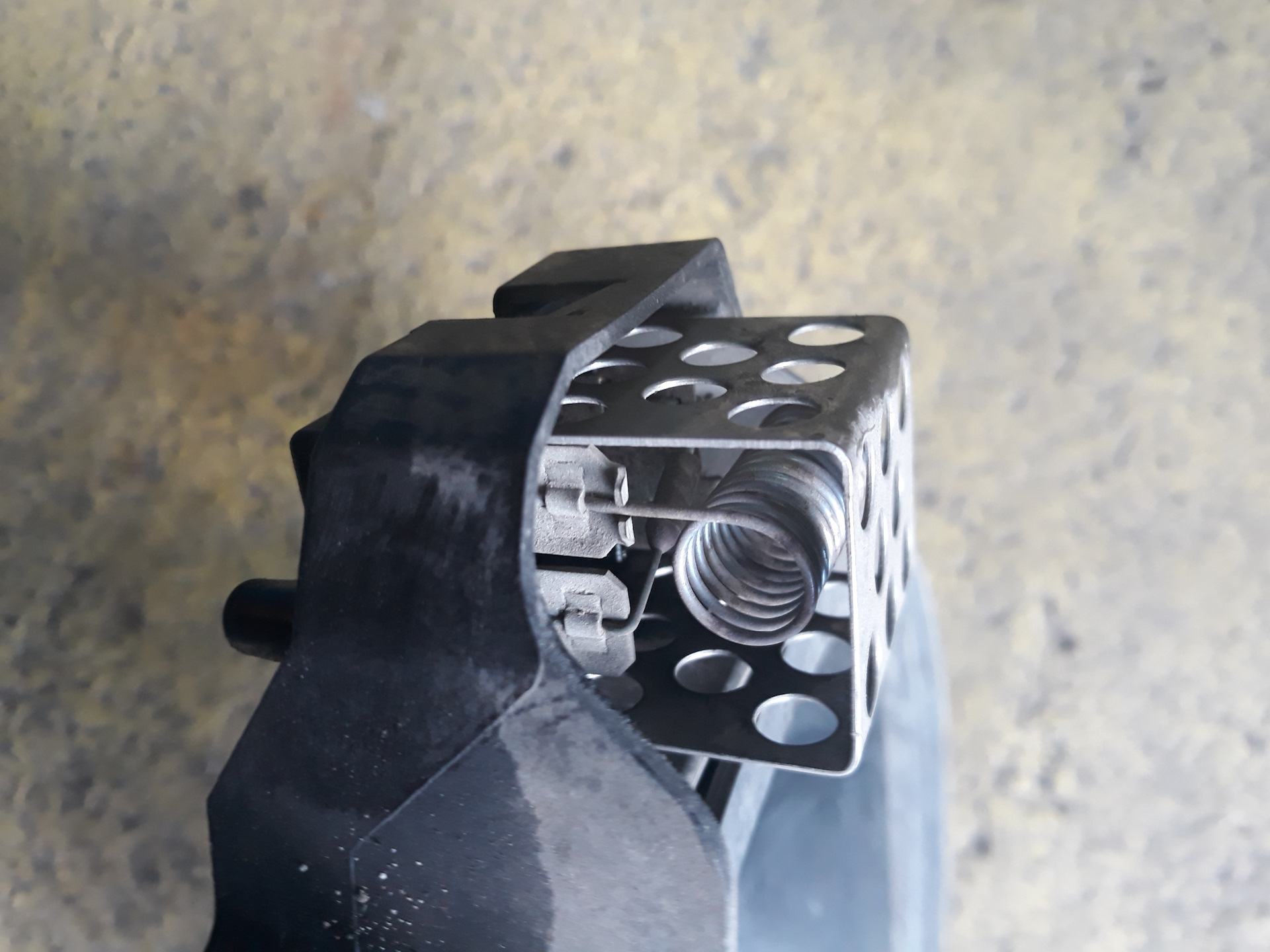

который по стоимости в два раза дешевле. Поставил его. Для замены откручиваются 4 болта на вентиляторе, снимается 2 разъема и снимается пыльник бампера (вытаскивается вентилятор снизу машины). Я не видел как пыльник снимали, но видел уже, как вентилятор вытаскивали снизу.На вентиляторе, который установлен в машине, есть еще 4 резиновых кольца. Они снимаются со старого и одеваются на новый.Заменили, включили климат — работает). Про пыльник бампера дальше, в записи про ДХО…

а он вообще не работал или как? через клип проверяли включение?
Он заклинил, не крутится даже вручную, т.е. прокрутить можно но с трудом…а проверяли на сервисе без меня, мож подшипник полетел, я не разбирал
