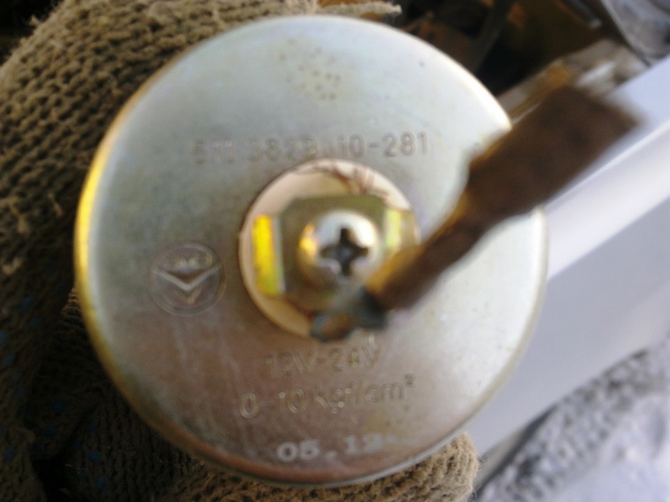

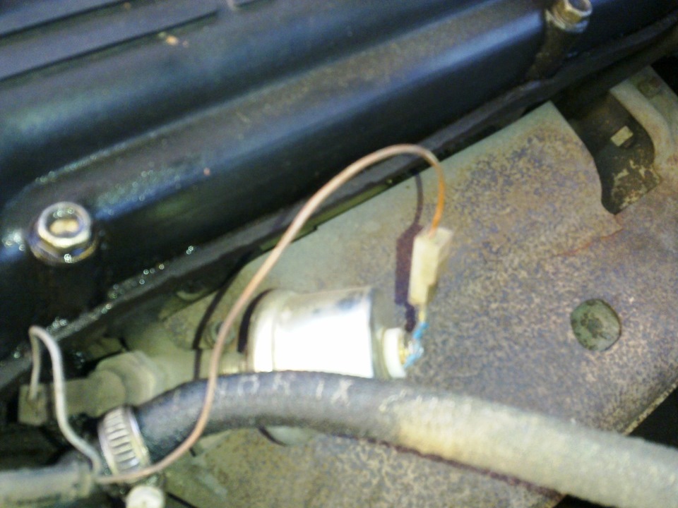

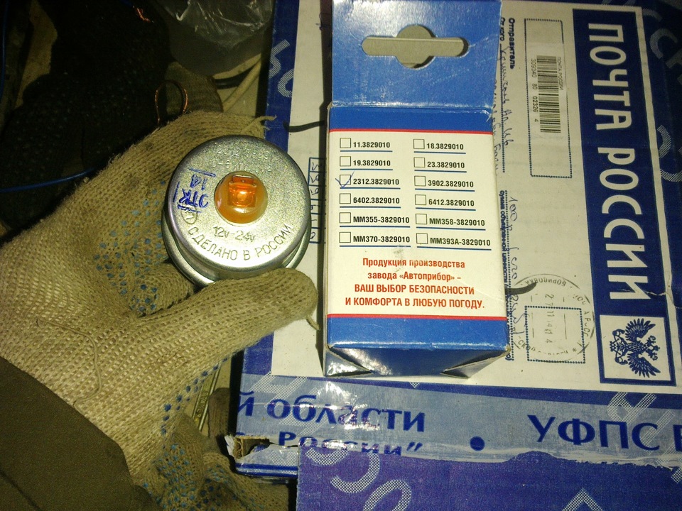

Поддавил сегодня морозец как положено -20 есть. Пошел в гараж прогреть лайбу, завелась легко, прогрелась. Давление масла на приборке лежит в красной зоне, больше 6 кажет. Бывший хозяин говорил что датчик давления не родной: должен быть с разъемом а стоит под болт. Захотелось сделать как надо. Прикупил вот такой:
300 деревянных. Выкручиваем старый датчик.
А вот и причина ложных показаний, датчик то от дизеля:
Вворачиваю новый и давка масла в норме:
