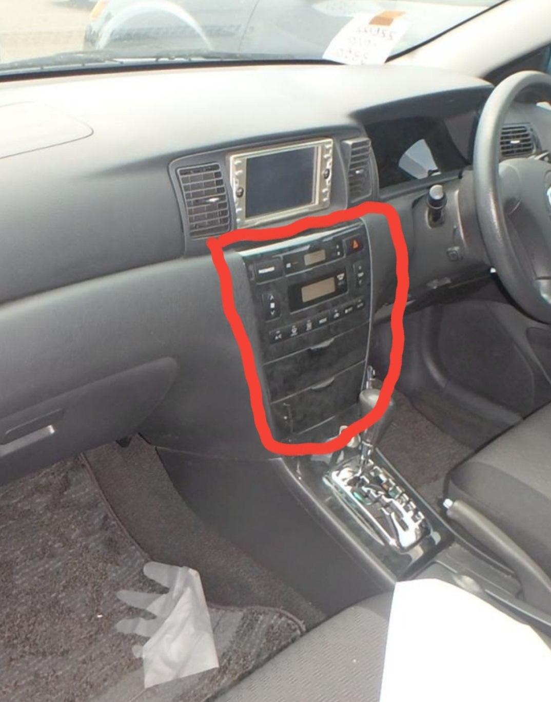

Хочется заменить крутилки на печки на климат контроль кнопочный. Как и сколько это стоит? Кто подскажет и где купить в Красноярске? Зарание спасибо за ответ ! )
Не совсем по теме поста, но не могу не отметить, эргономика передней панели — верх совершенства! Я бы модернизацию этого семейства прекратил на данном варианте салона. Просто и со вкусом — это про данное авто!
Геморроя много, не стоит оно того, только если совсем свободного времени девать некуда. Печка сильнее греть не начнет. Кондей морозить со стразами из воздуховодов не станет!

У меня есть комплект сервоприводов для филдера, обращайся договоримся
Вроде бы ещё косу менчют
Она на меняется. Из существующей косы выплетаются несколько проводов и их припаивают к новой фишке климата.
Можно поменять всю косу салонную, это даже может проще)
Хрена се проще. Это надо все фишки под капотом разобрать и собрать потом. Нахер, нахер…
Под капот не надо лезть
В любом случае замена косы это пензес полный. Она примотана по всему периметру подкапотки. Этой гемор ещё больше, чем припаятсься к 6 или 7 проводам.
У него почитай. Там все разжовано до мелочей
www.drive2.ru/r/toyota/corolla_runx/582560/
Там необходимо менять не только саму консоль но и печку.
Печки и консоль климат контроля оно подойдёт? или ещё надо и торпеду менять со всем этим?
Торпеду то зачем?) Вбей в поиске на драйве. Инфы куча.
Ок спасибо читаю …
www.drive2.ru/l/461314123280417158/
Там всё
