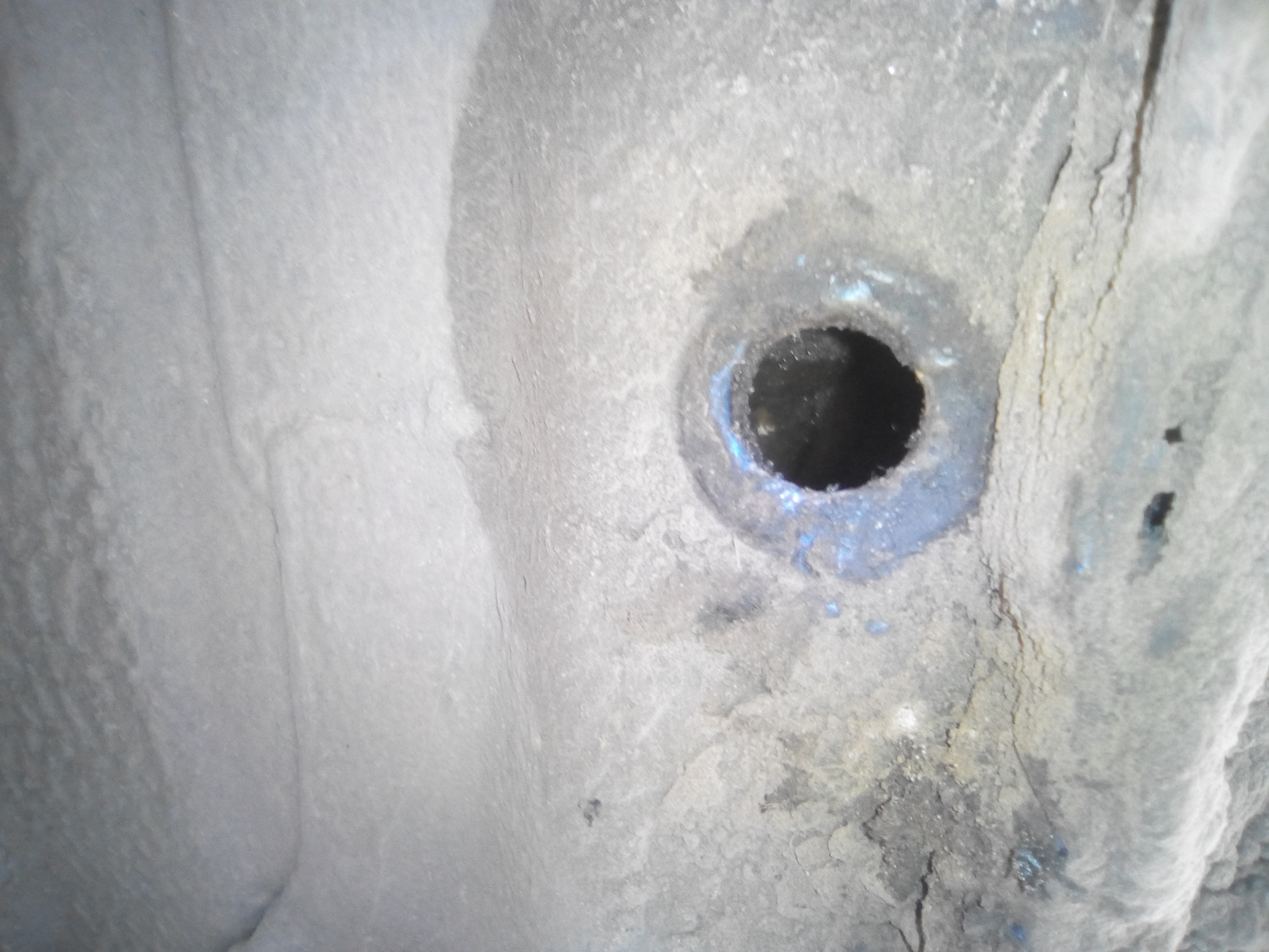

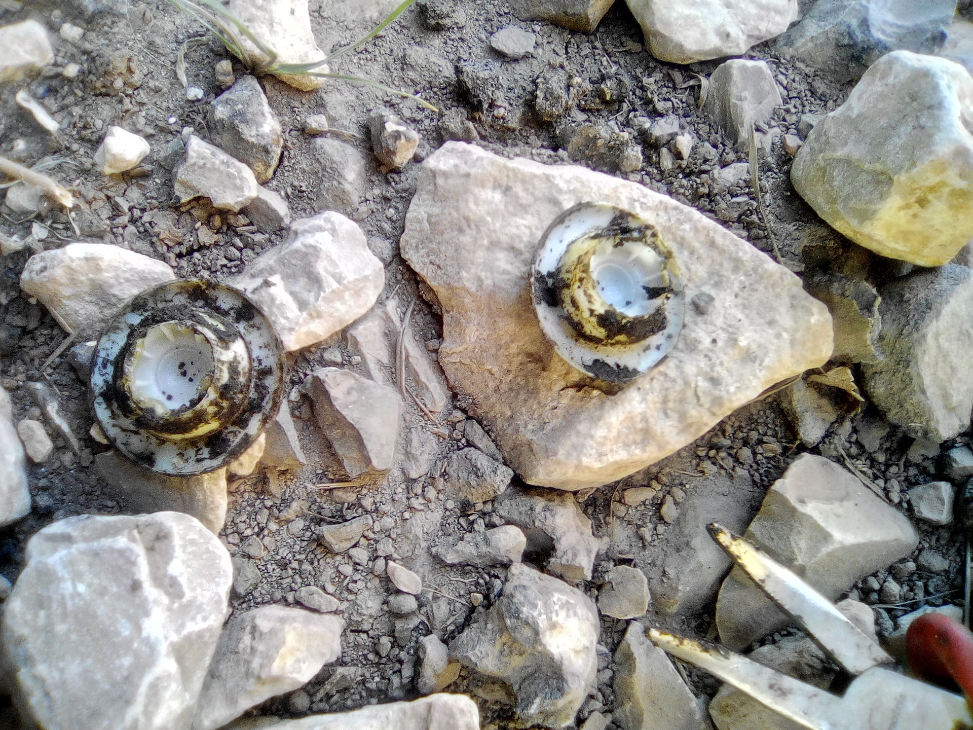

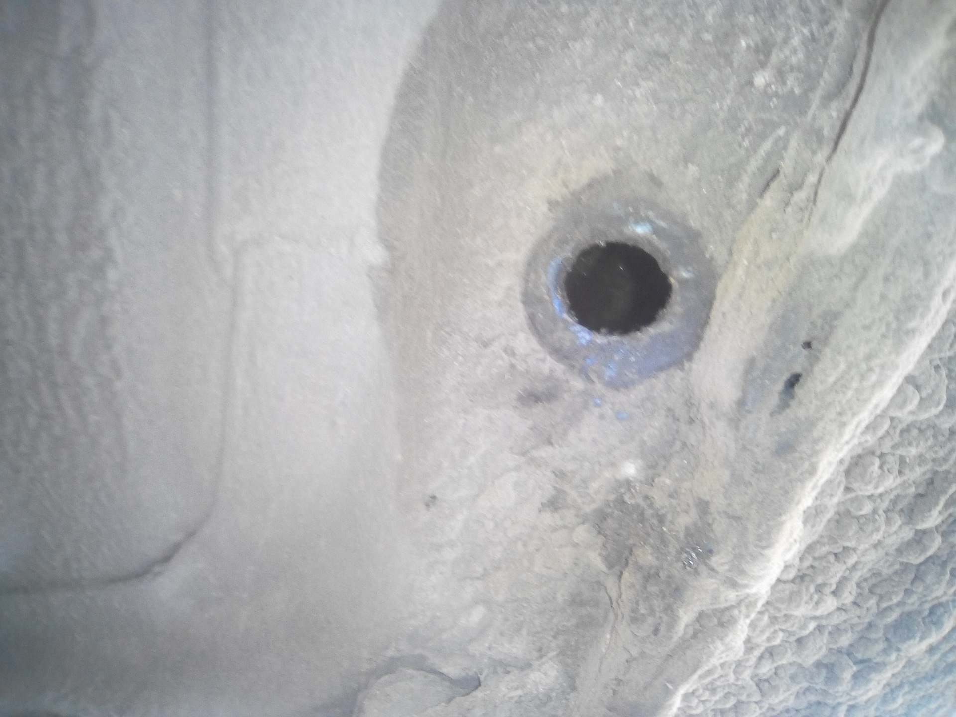

Всем доброго времени суток. Прошёл месяц после того, как поставил пробки в пороги и лонжероны. Многие говорили, что будет скапливаться конденсат, а сливаться ему будет не куда. Сегодня решил открыть переднюю и заднюю пробки, посмотреть на наличие влаги и по ездить так, чтобы проветривалось, если она там есть. Вынув пробки, они оказались абсолютно сухими и из порогов тоже не показалось не одной капли влаги. Та же самая ситуация и с лонжеронами. Ночи у нас становятся прохладными, роса выступает обильная, утром был сильный туман. Поставил пробки на место, продолжаю наблюдать.

У меня они были заклеины скотчем с завода и сверху промазаны антикором, половина отвалились и пришлось поставить заглушки.
поставил тоже везде пробки на герметик. всю сухо езжу уже 3 года, и зимой и летом — проблем не наблюдаю.
На герметики зачем? Без него не держатся?
я черные вставил, оставались с 15-ки, белых не было. на герметик чтоб прям совсем без щелей было
Осенью после дождей ещё посмотрю, может тоже продажу. Каким мазал?
да какой был, абро красный. а потом сверху прям по резинкам кордоном днище проходил. вообщем у меня днище практически все без отверстий, кроме самых самых маленьких их не стал замазывать
туда еще мовиль залить растоп для скрытх полостей чтоб наверника
Мовилю не доверяю, да и вонючий через чур. Пушсало смешивал с трансмиссионкой и загонял шприцом с трубкой. Расстоп в городе не нашёл.
я вот перед зимой думаю две банки растопа купить и залить каждую в свой порог
Это нужная процедура, тем более против того, что льют зимой на дороги.
я в первую зиму как машину купил залил, мовиль с цинком так он за два года в краску превратился. шлак полный который незащищает никак(
Попандос. В пороги заливал? Вот я делал без пробок: www.drive2.ru/l/532446203405664807/ после сделал ещё раз, но уже с пробками.
www.drive2.ru/l/491896214573285632/
Перед этим долго мониторил просторы и выяснил, что пробки в пороги можно и нужно ставить, но на зиму, чтобы реагенты со слякотью не залетали во внутрь, а на лето открывать для проветривания.
А внутри промовилить ?
Загонял в пороги пушсало с трансмиссионкой в два захода: без пробок, через неделю с пробками. Мовиль вонючий.
