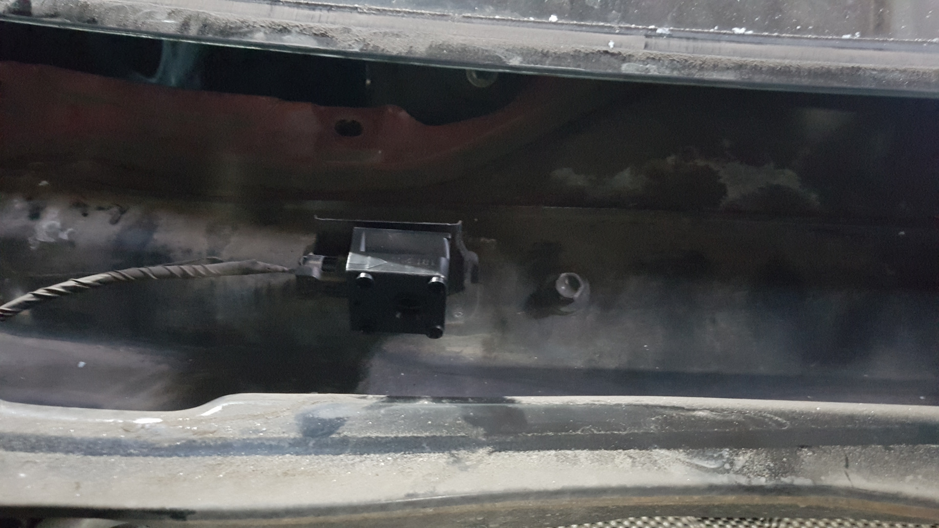

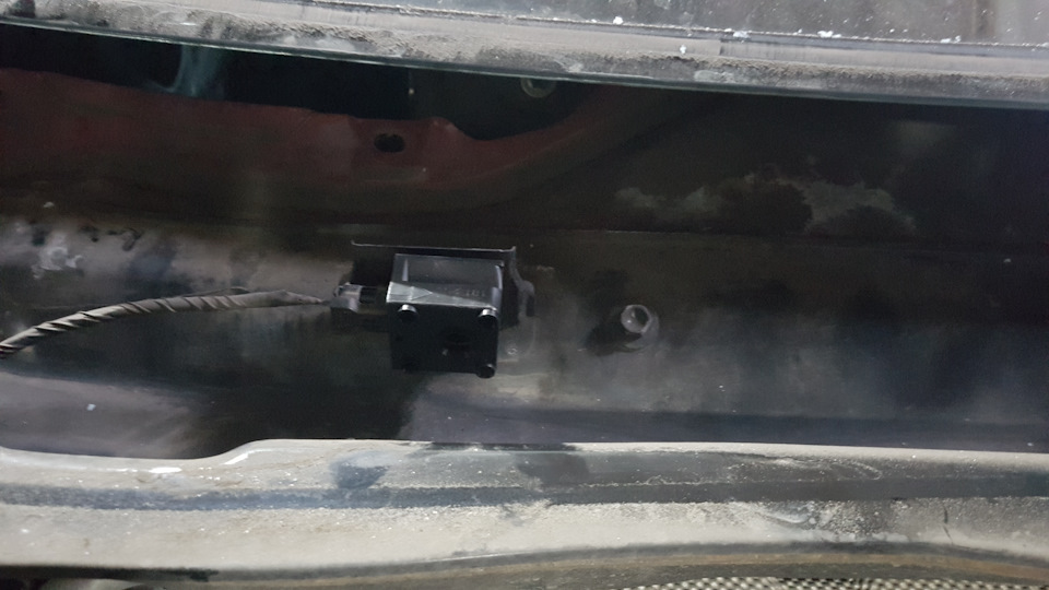

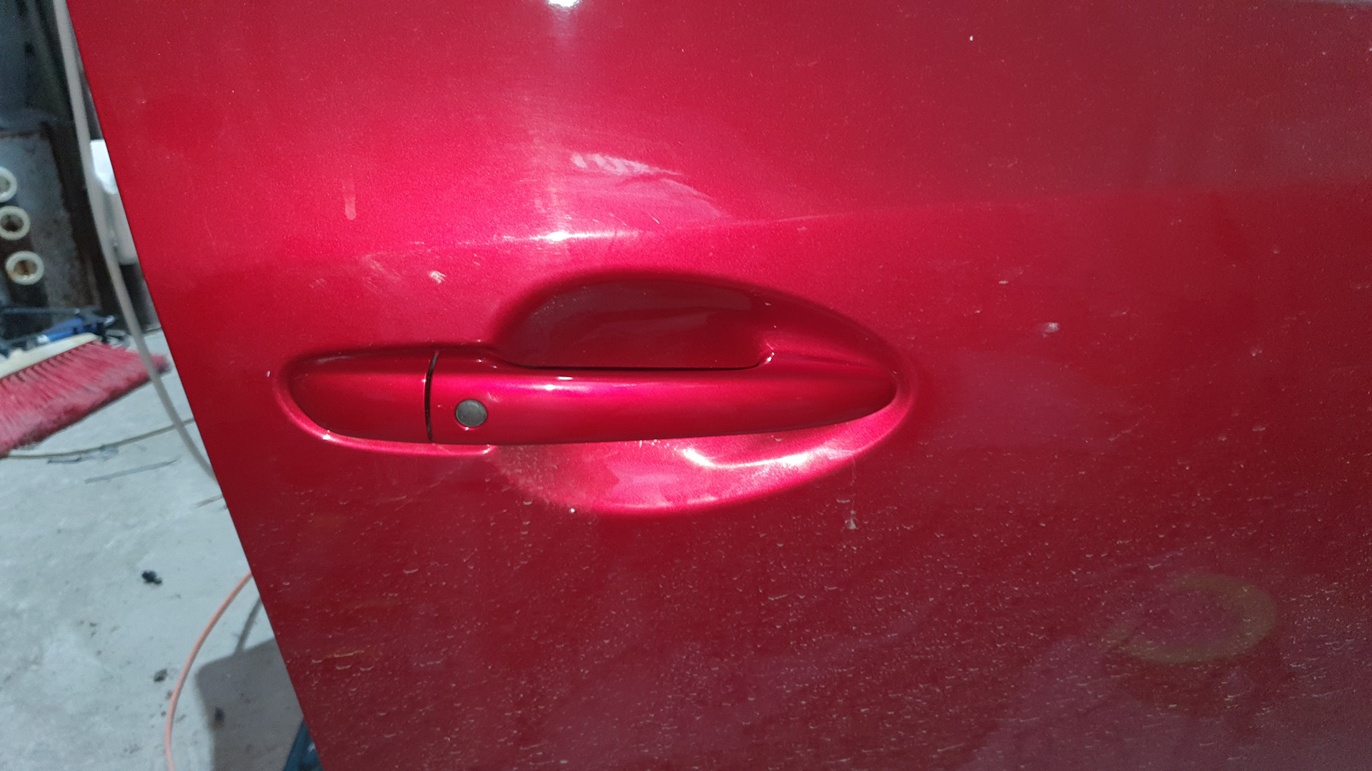

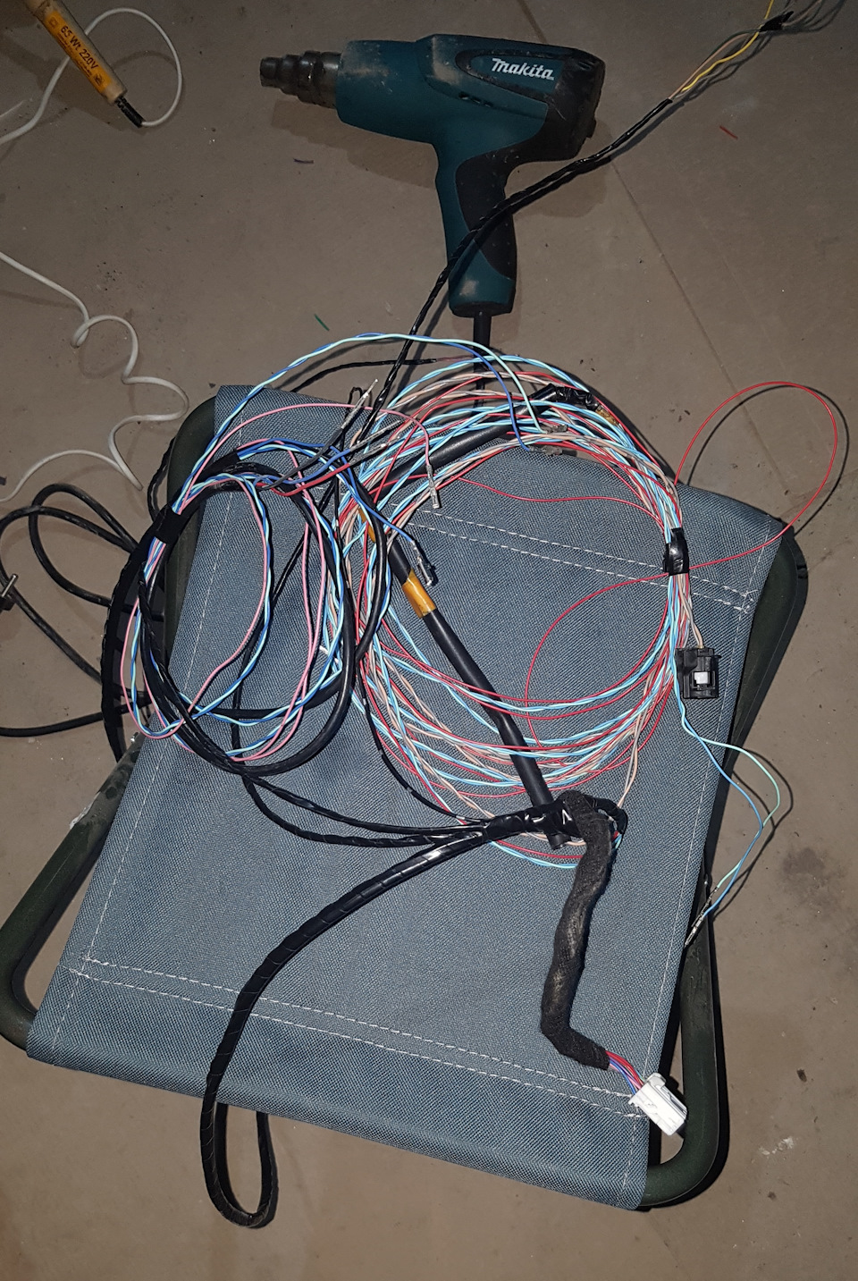

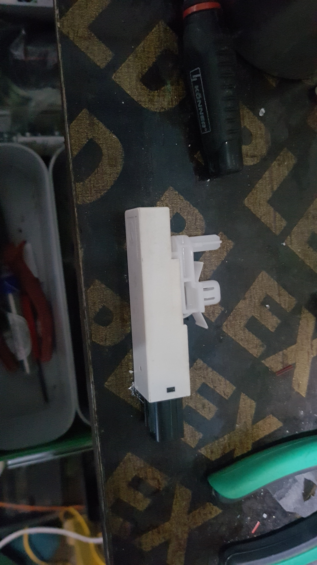

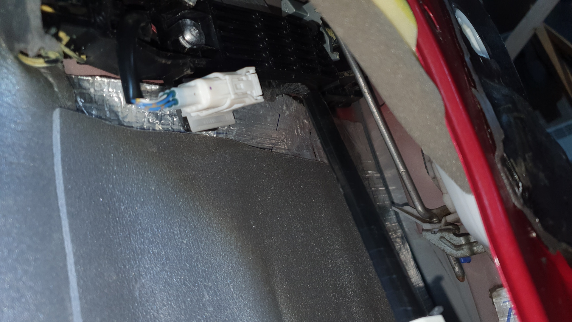

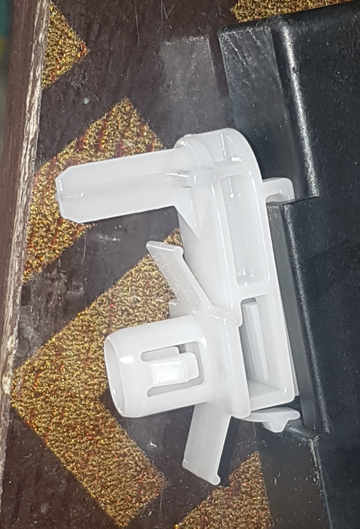

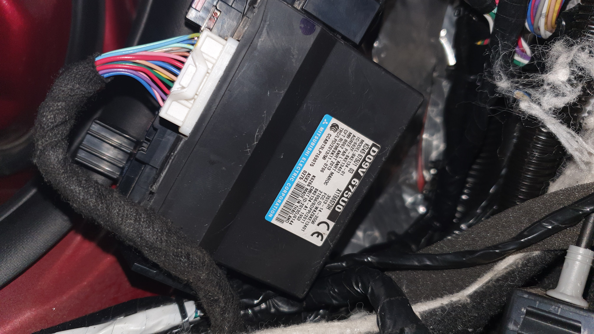

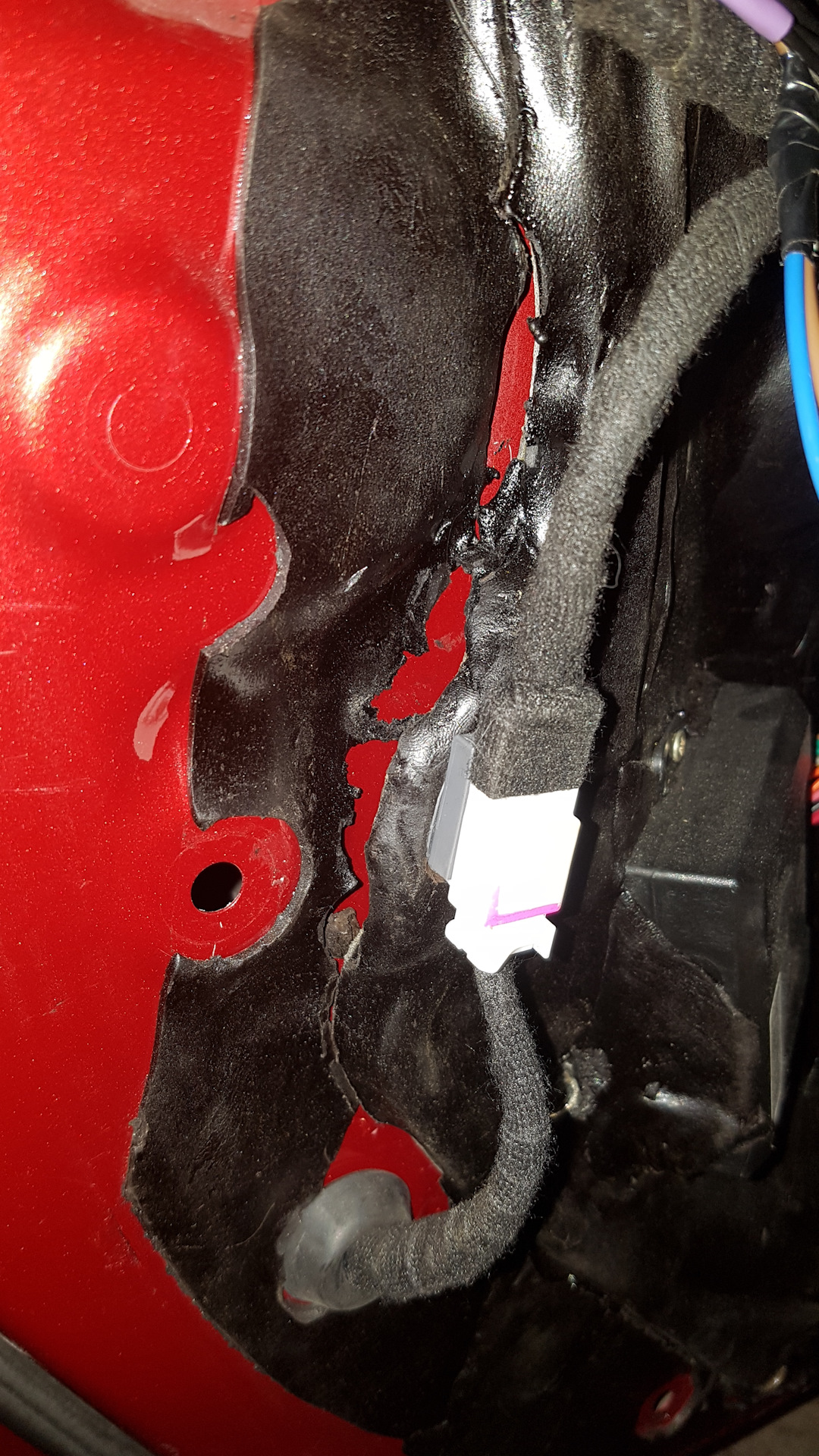

Наконец-то сегодня был доведен до положительного результата, проект с расширенным безключевым доступом в машину. Итак, что нам нужно для того, чтобы эта система заработала:
1. Салонная проводка
2. Левая и правая дверная ручка( в них помимо кнопки, присутствует антенна малого радиуса действия)
3. Два short-cord для левой и правой двери.
4. Дверные проводки
5. Дополнительный блок, для управления этой системы.

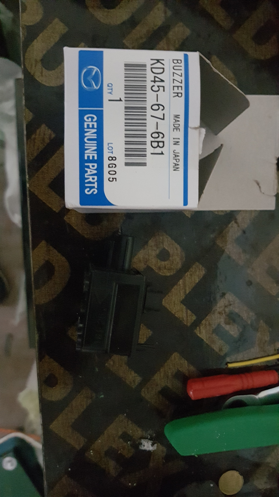

6. Зуммер
7. Три дополнительных антенн. Но поскольку у нас уже одна есть в салоне, значит дополнительно нужно только две штучки.
8. Крепеж к антеннам.

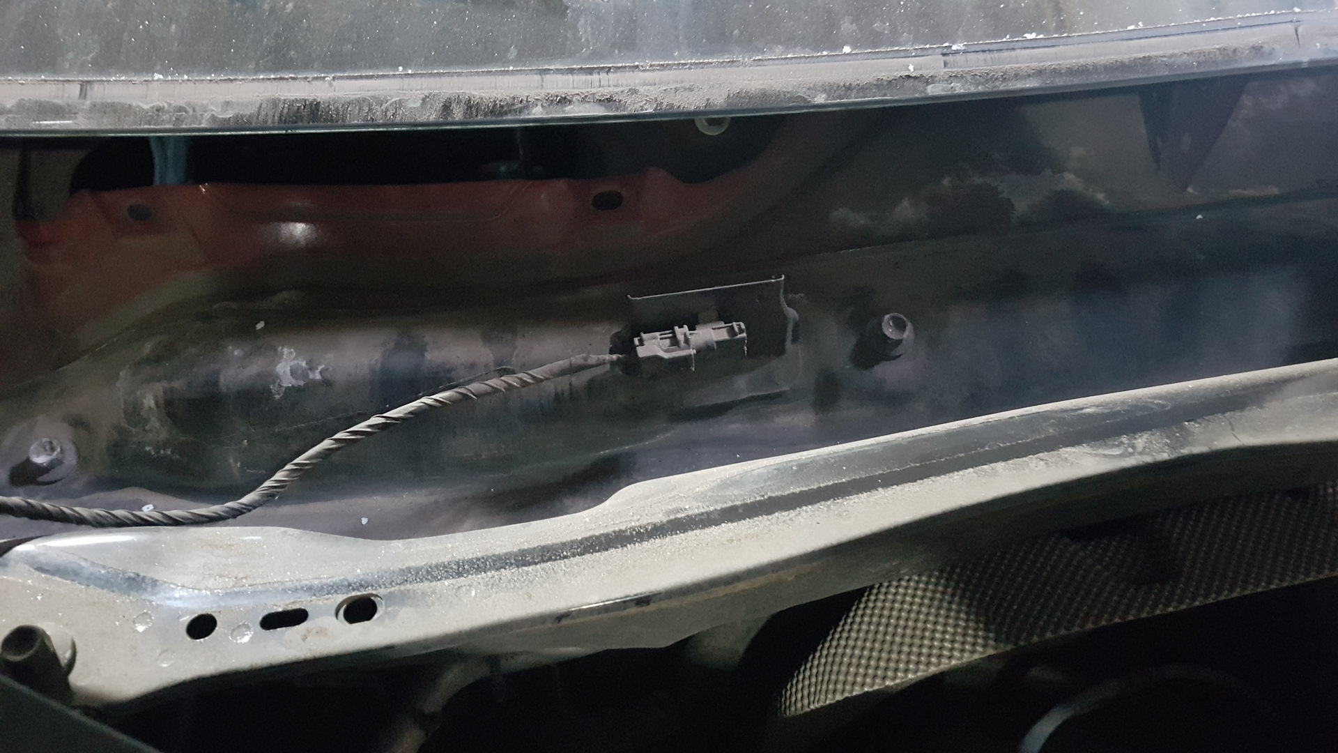

Ну вроде и все, что нужно. Проект был заложен еще весной при установке системы RVM. Сразу была установлена антенна под задний бампер, она нужна для открытия багажника. Потом мониторились на разборках недостающие компоненты. Я изначально не планировал ставить ручку на правую дверь, чтобы удешевить цену установки, но увы как выяснилось, ставить нужно. Если существует ошибка по разрыву цепи антенны система не работает. Система еще в мае была установлена и перепрограммирован блок SSU, но Дзен не был достигнут. Потом мне пришлось уехать в командировку. Там дальше продолжил поиск проводки для правой двери, не хотелось, чтобы ошибка висела. Не работоспособность системы грешил на то, что в блоках еще до конца не правильная конфигурация или ключи нужно заново программировать. По возвращению доделал правую дверь. И о ЧУДО все заработало.
Самый важный недостаток установки такой системы, нужно разобрать переднюю консоль. Зуммер тоже находится под пластиком перед лобовым стеклом, но под капотом для него проводка есть.
Результатом остался доволен, как оказалось подводных камней в принципе и нету. Кто затеет себе установить, желаю огромного успеха и естественно не откажу в помощи.

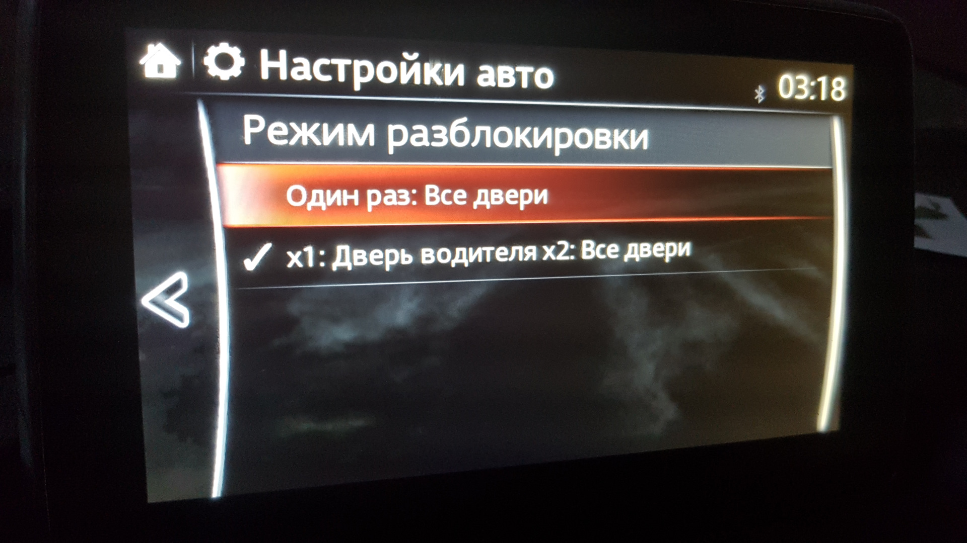

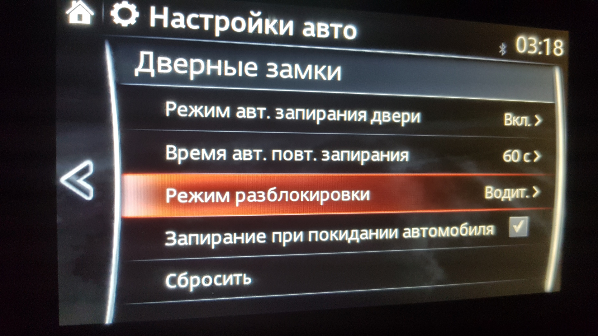

P.S. Ну и под конец фотки с экрана ГУ с дополнительными настройками.

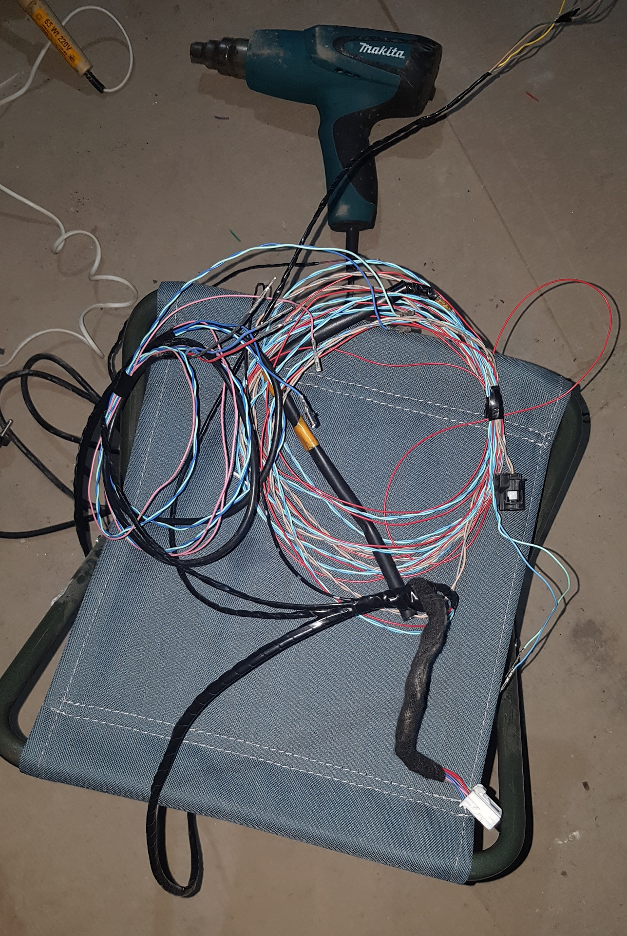

Там все равно тянуть задних две антены, так что и минусовые кинуть заодно можно

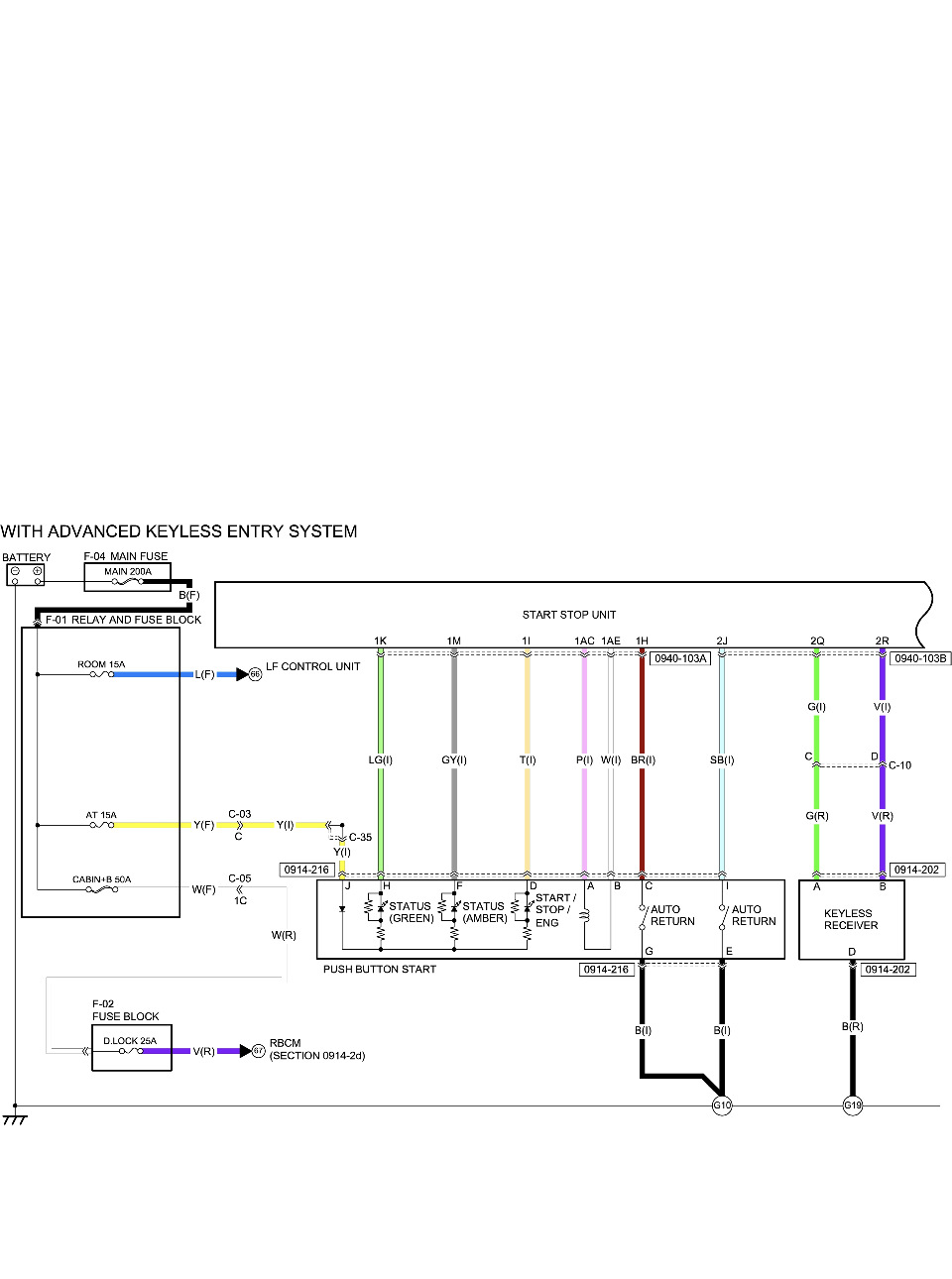

Все делал по схемам.
Ром вопрос, а а ты от блока управления в РБСМ тянул провод? Минусовые провода (масса) от дверей, трогал (я имею ввиду подключал)?

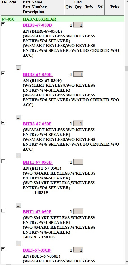

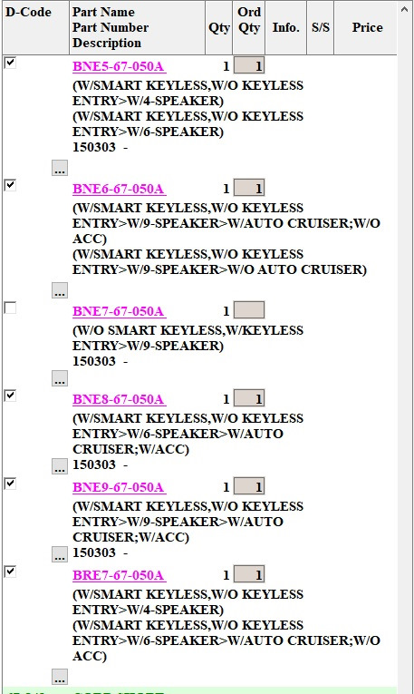

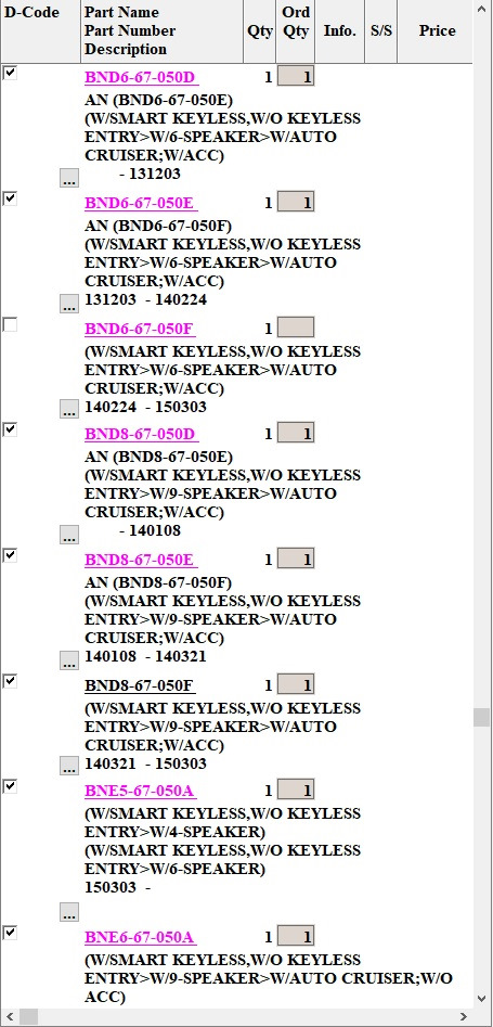

Приветствую. Подскажите OEM номер салонной проводки, которая на первом фото. На разборках начинаю узнавать, просят номер.
Уточните данные по машине
Европейка, седан, 1.5литра, 120л.с. Или VIN нужен?
Вин не обязательно, какого года?
2013
Позже скину код
Хорошо, жду

Кто подскажет как это на тройку (16г Юса )сделать ?вот нашёл схемку, где находиться этот ресивер
Роман, поздравляю с ретрофитом))) вы меня опередили с публикацией ))) пару вопросов:
1) режим однократного нажатия для открытия ТОЛЬКО водительской двери у вас работает?
2) возможно странный вопрос, но LF Control Unit не издает никаких щелчков? у меня слышны шелчки с определенной периодические. даже не знаю что это может быть
Спасибо. И вас поздравляю. По первому вопросу не могу ответить, ещё не тестил. Проверил пока открытие, закрытие салона. И отдельно багажника. По второму вопросу, дополнительных щелчков вроде не слышно. Вы уверены, что это LF издаёт?
уверен что это LF. выключал его питание — тишина. при этом он работает нормально. заказал еще один чтобы проверить что это проблема моего экземпляра.
у меня на хэтче при нажатии на кнопку открытия багажника машина не разблокируется. пока не понял это баг или таки фича =) знаю что на седанах открытие багажника точно разблокирует машину
Нет, на седане тоже не открывается вся машина. В этом вся и суть, чтобы не было несанкционированного открытия багажника. Или должен быть ключ, в радиусе задней антенны или открывать с помощью кнопки из салона.

Тоже не работает этот режим одна дверь или все. Этотуже самое лёгкое, думаю еще нужно, что в SSU изменить. При уходе, машина закрывается
если найдете нужный бит — дайте знать ))
Конечно)

Еще нашёл один недочёт. При автозапирании дверей, иммобилайзер не переходит в режим охраны. Так что нужно, на программном уровне допиливать
не обращал внимания. как это проверить ?
У меня сигналка не переходит в режим охраны. У неё есть режим SLAVE
