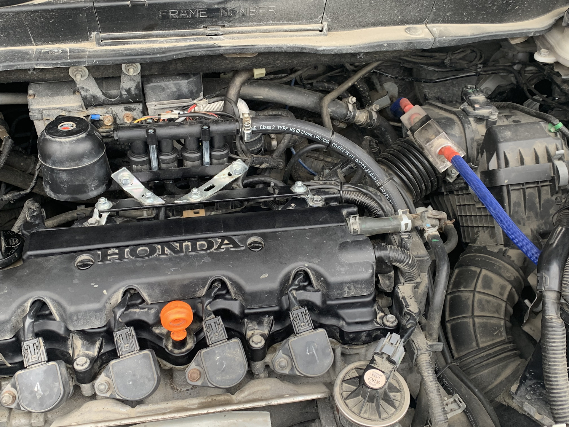

И так начну с того, что установил себе ГБО. Форсунки политрон все остальное фирмы Ловато. Сразу писать не стал так как хотел потестить так скажем проверить, что такое газ. Проехал уже тыс четыре полет нормальный. Не скажу что все было гладко поставил и забыл так как херову тучу раз ездил на настройку. В итоге все настроено и это не может не радовать.

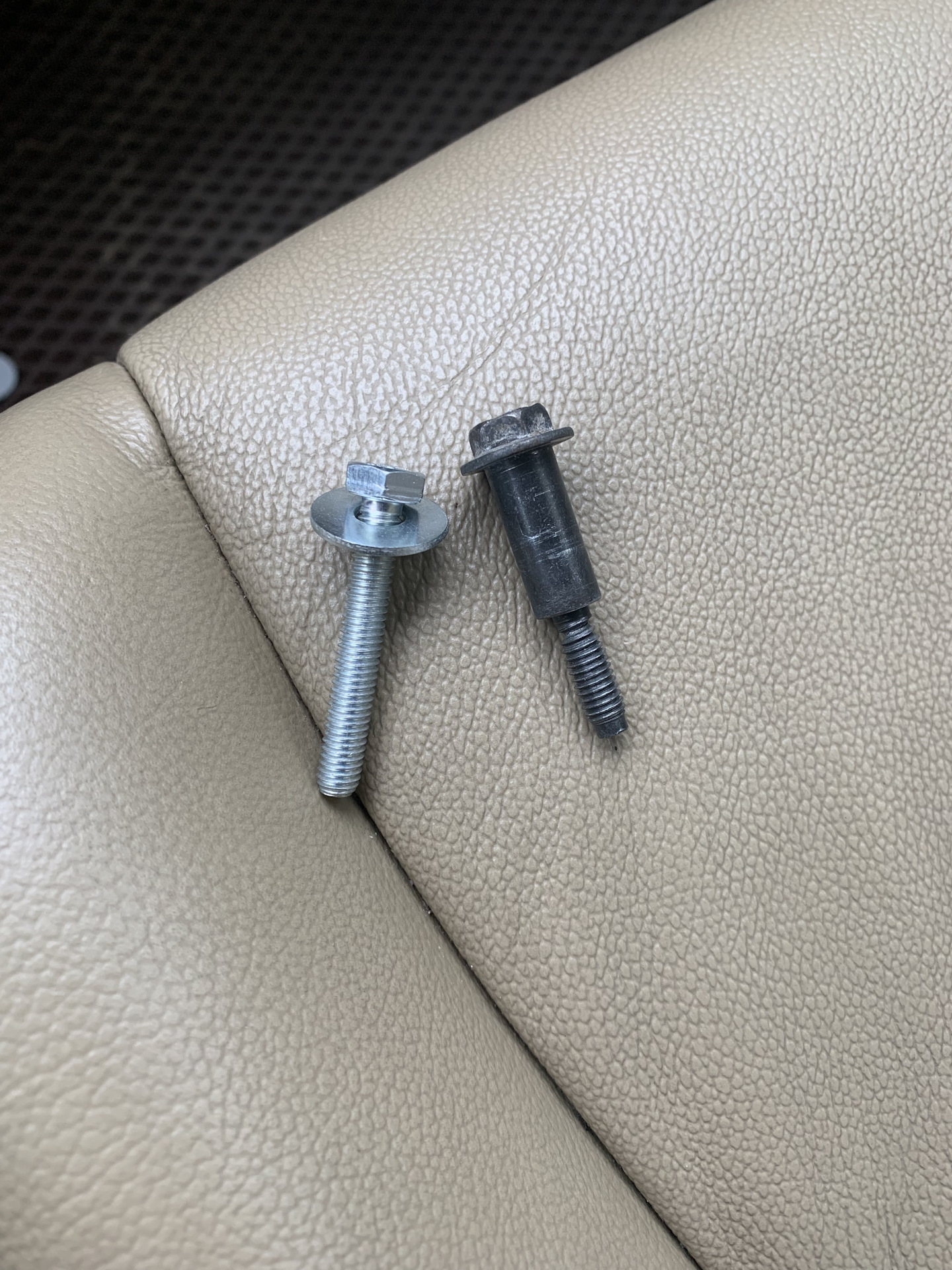

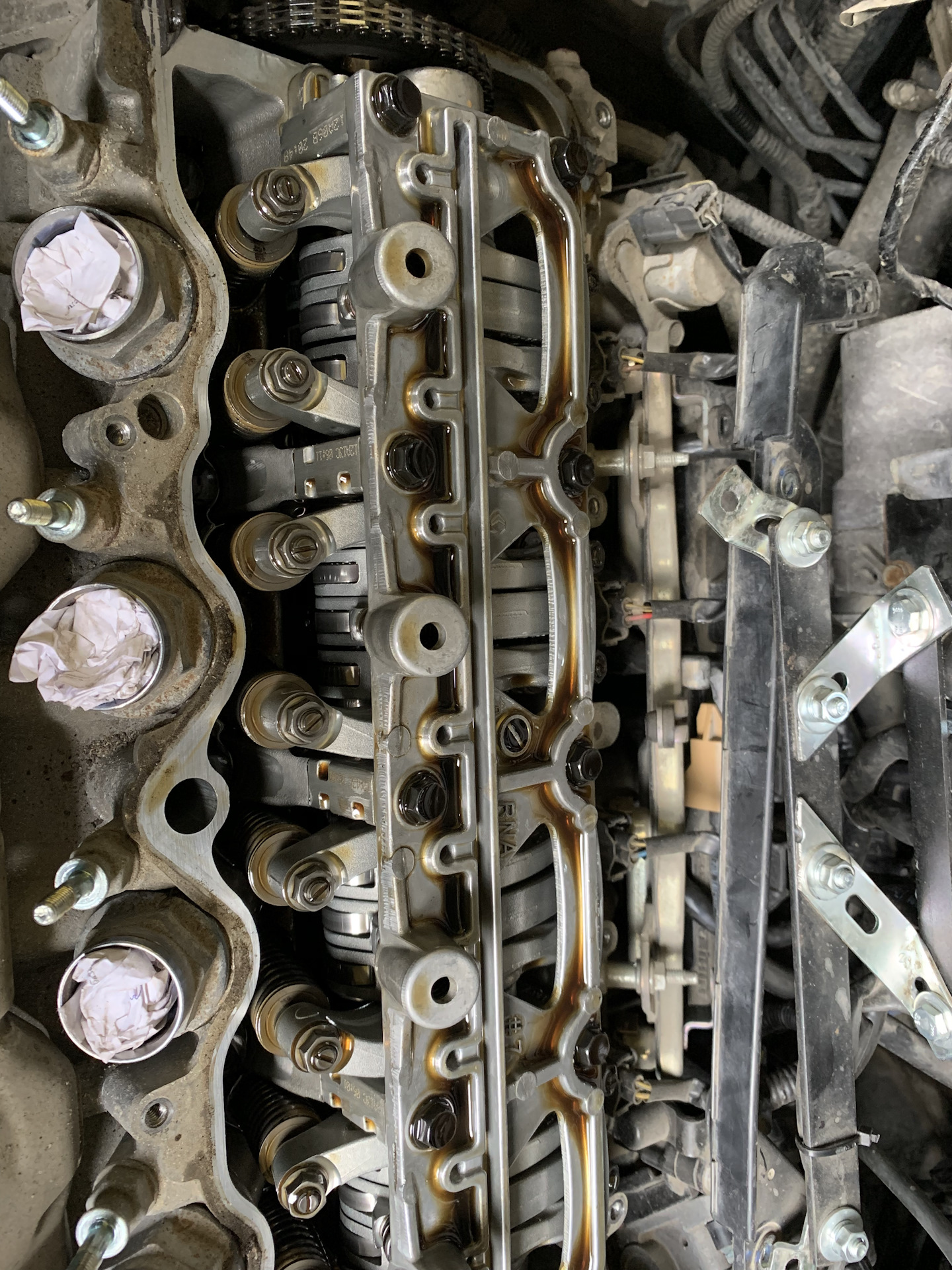

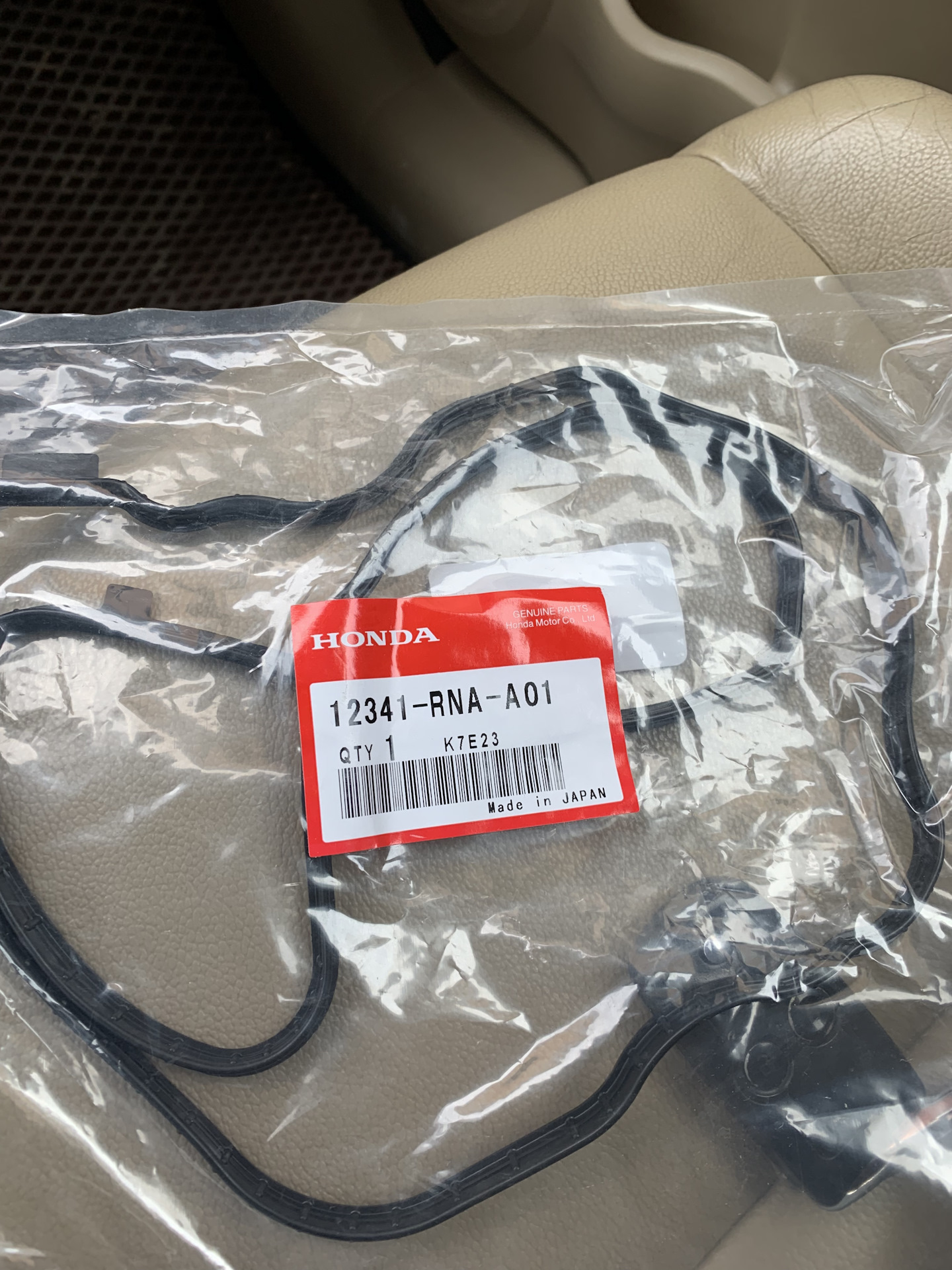

По приезду поменял масло, отрегулировал клапана не без происшествий. Когда начал затягивать болт клапаной крышки его вытянуло, хотя тянул динамометрическим ключом. Поехал заказал а на место его поставил пока простой. Свечки, колпачки в норме. Зазоры через тридцать тысяч тоже в норме. Ну вроде все, что хотел написать.

Как были зазоры после работы ДВС на Газу, и сколько пробег составил на газу на момент регулировки?
Пробег на газу был тыс 4. Дело в том, что крайняя регулировка клапанов была почти 30 тыс назад. По этому и решил проверить зазоры. Зазоры были в норме.
Понятно
Мотор прям как только что с конвеера .
ну да судя по виду заменой масла не обижали и не обижают! 😁
