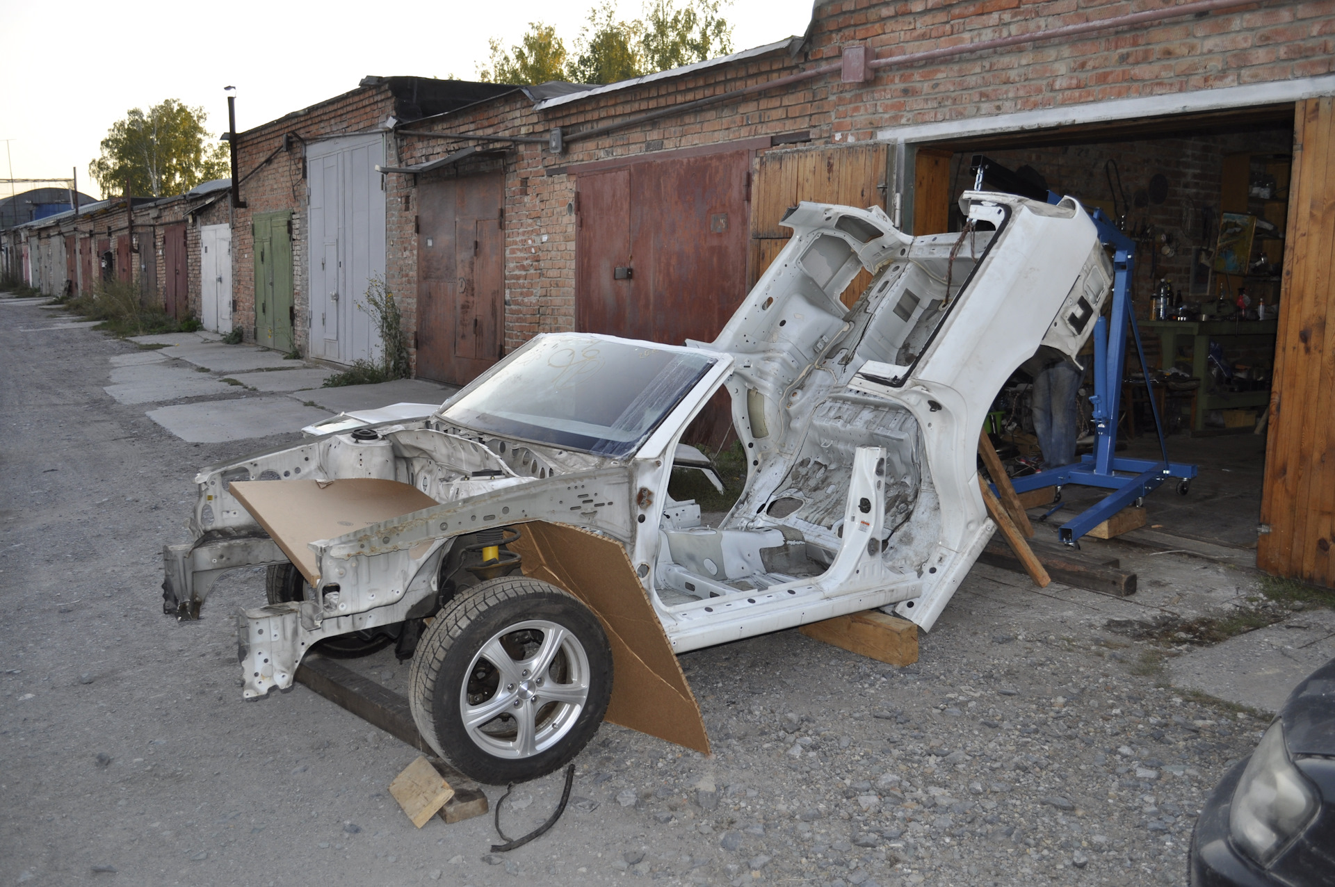

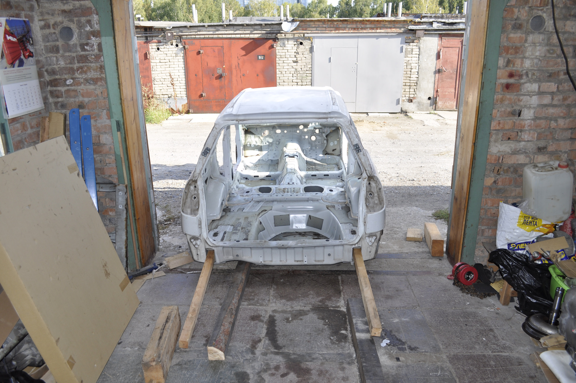

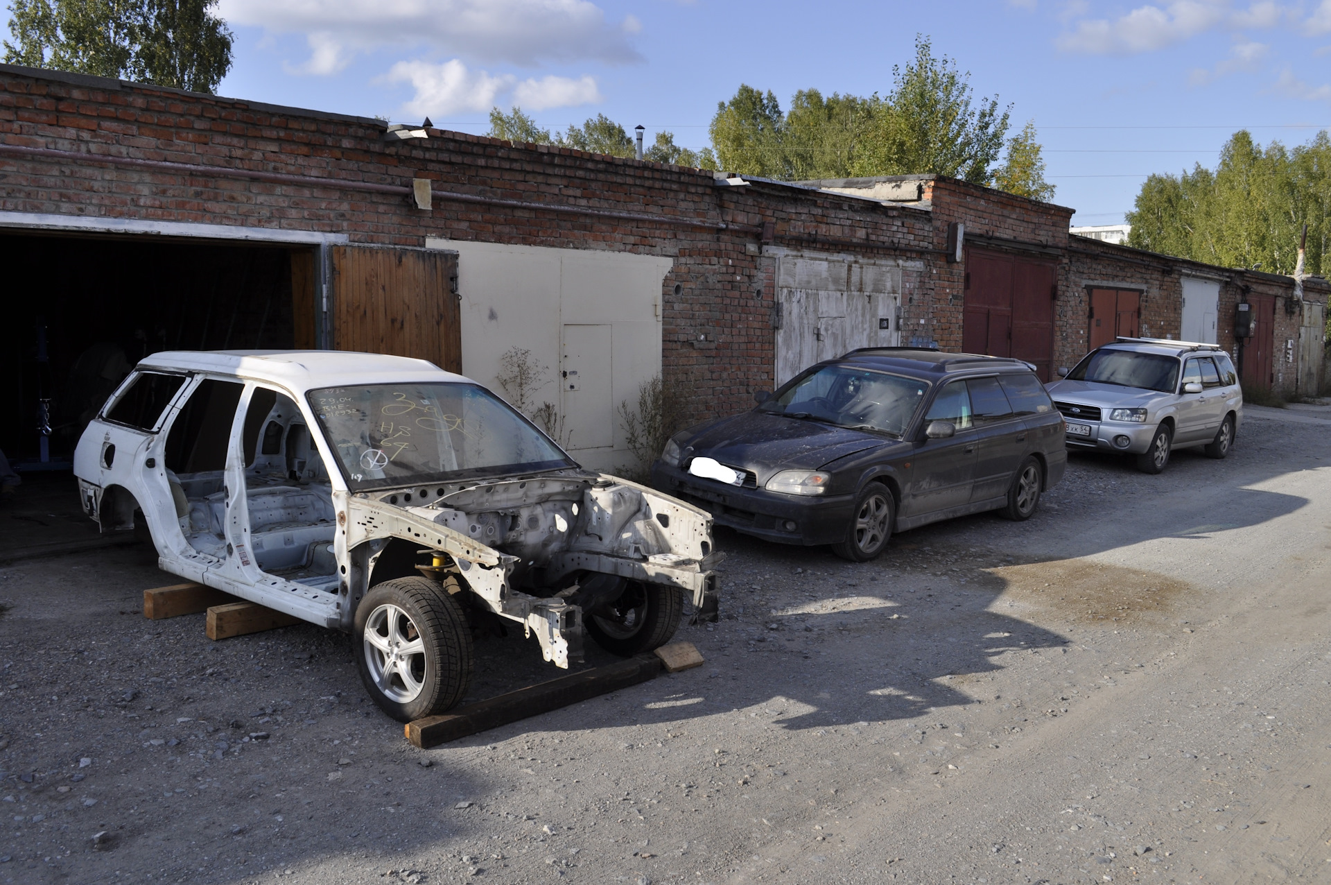

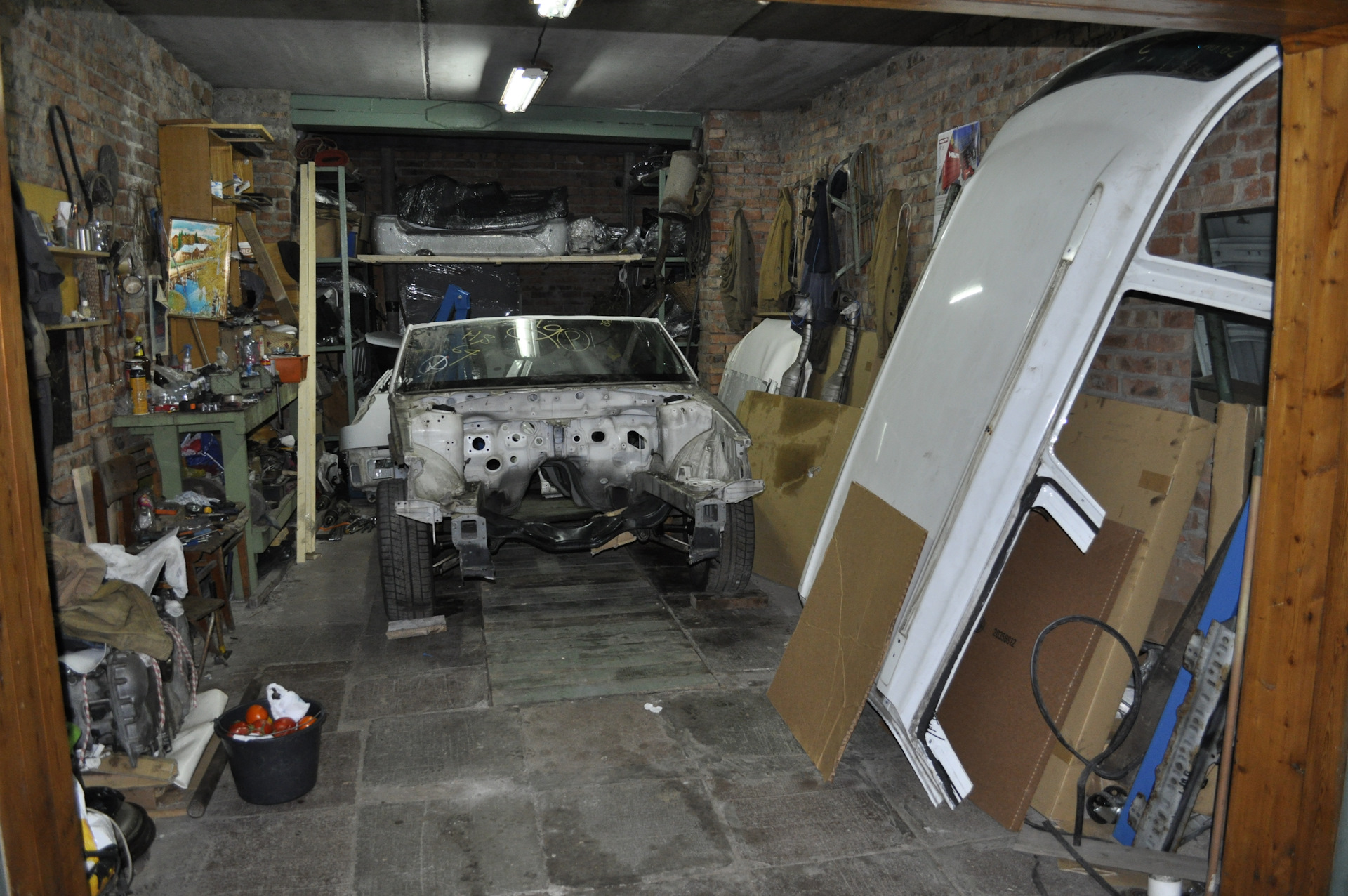

Доброго всем дня. Сегодня удалось уехать с работы немного пораньше и разрезать кузов, по крайней мере, на крупные части. 1. Вытащил кузов из гаража;
Колеса впереди есть, поэтому просто поднимая за корму, вытолкали машину вдвоем

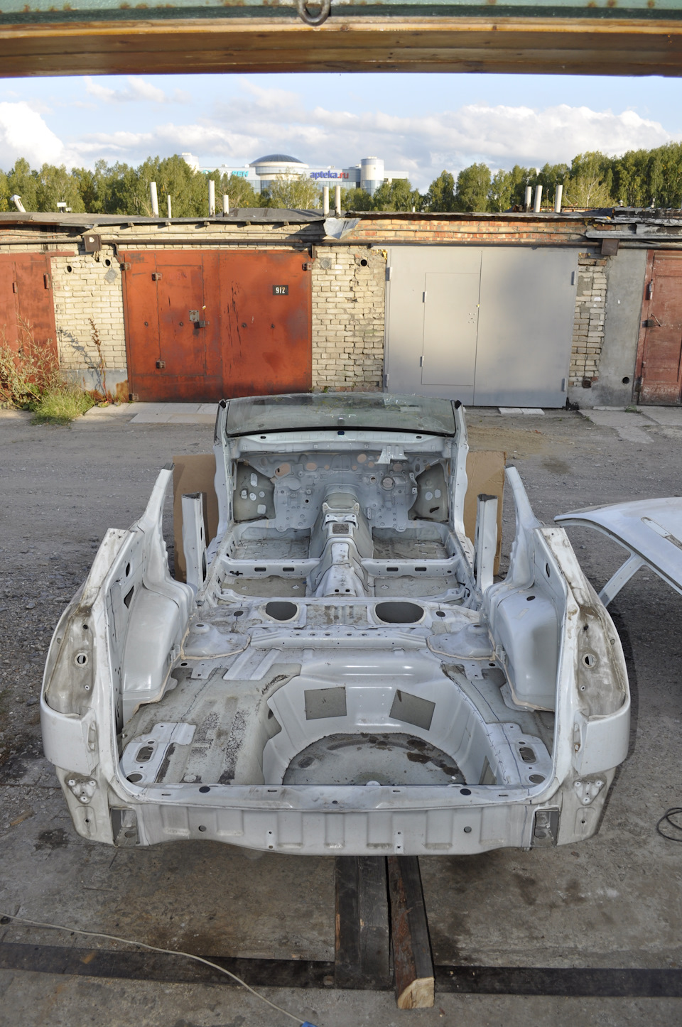

Готов к …

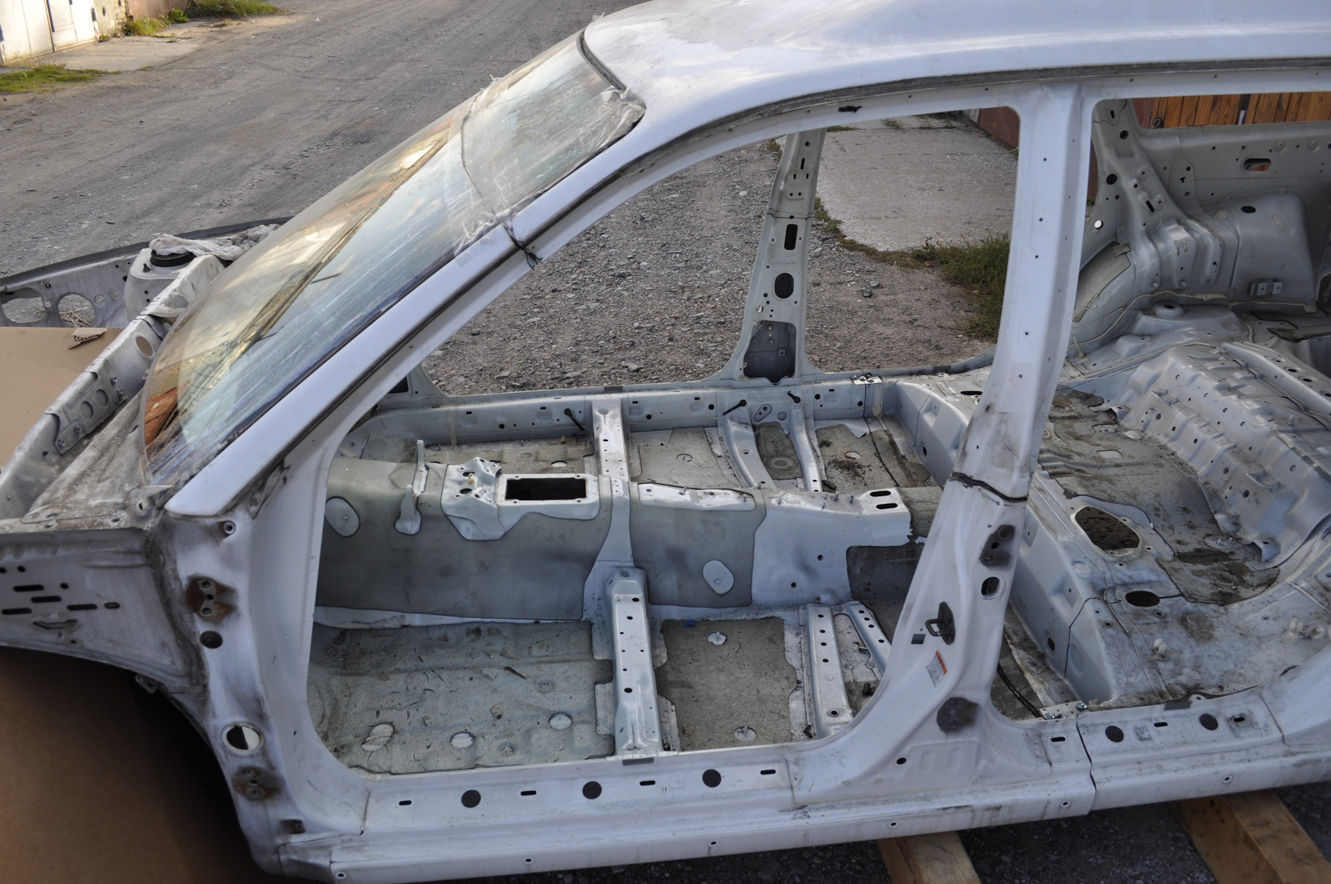

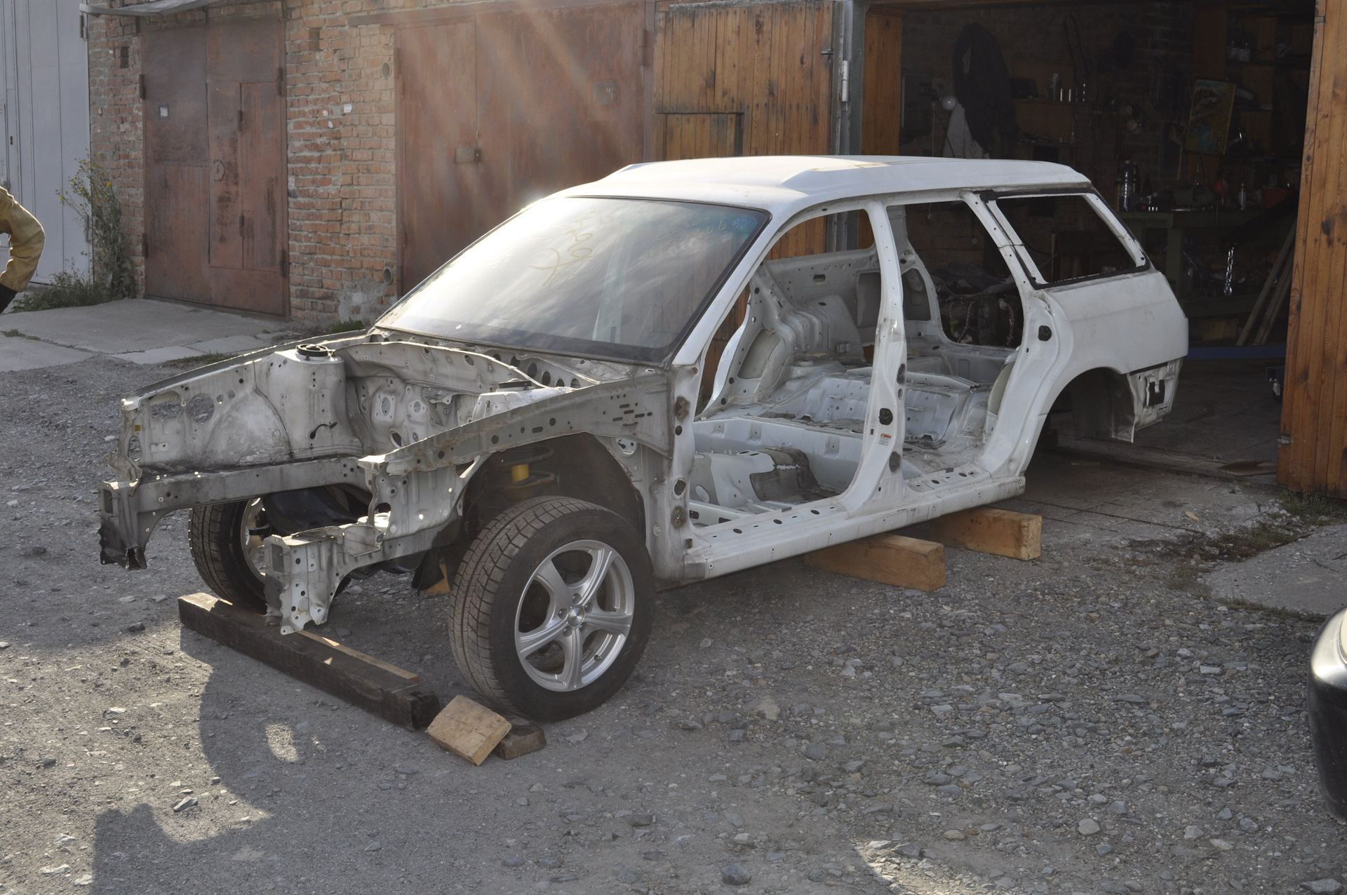

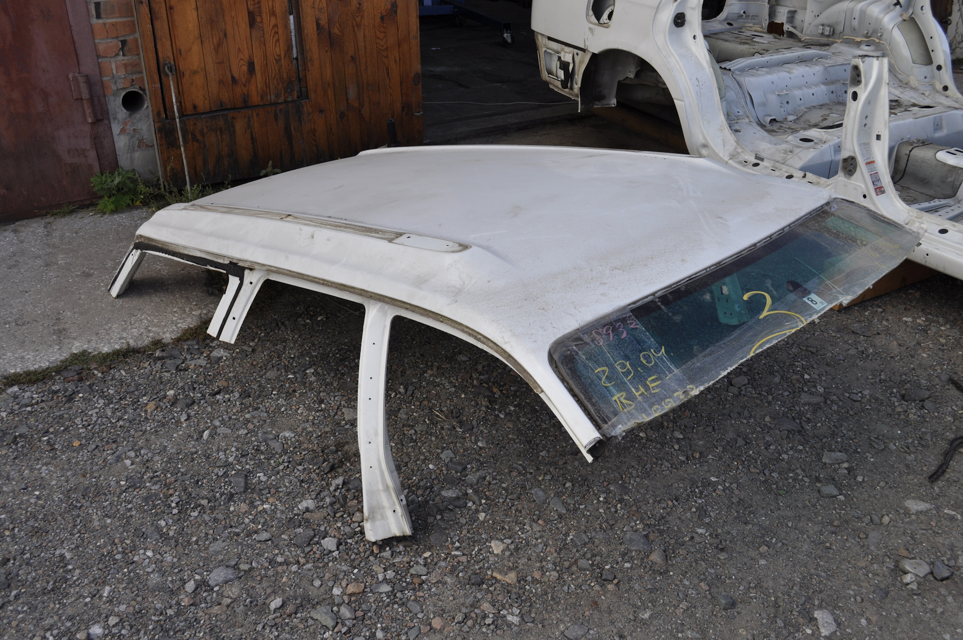

2. Разметил маркером места реза; 3. Сначала Срезал крышу;

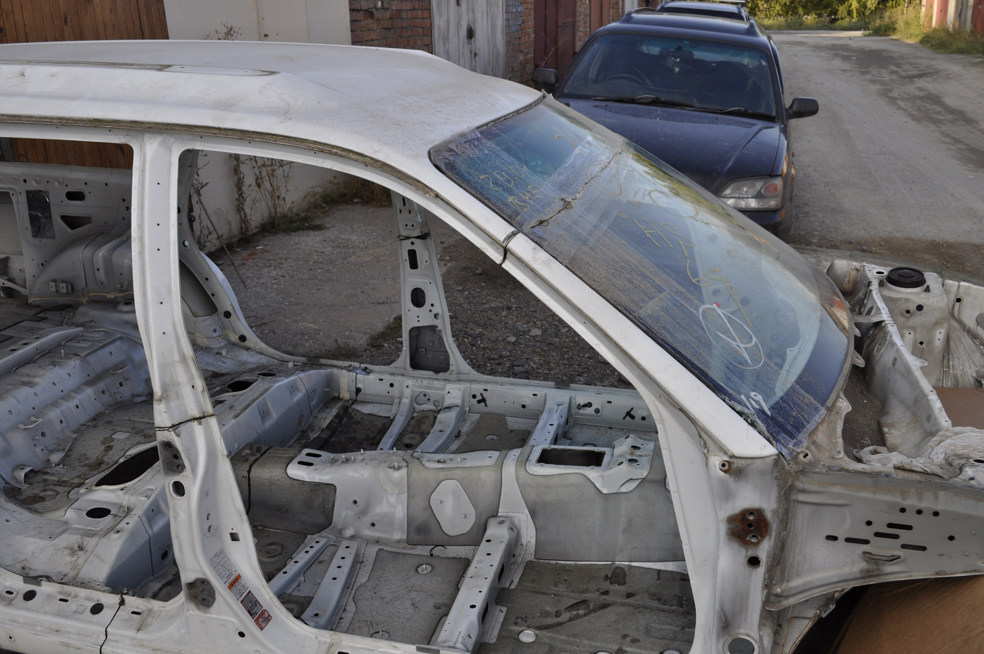

Может низковато стойку отпилил, но выше очень мощной усилитель, поэтопу пошел по пути наименьшего сопротивления
стекло проклеил скотчем и разрезал посередине по уровню отреза стойки лобового стекла
слева аналогично

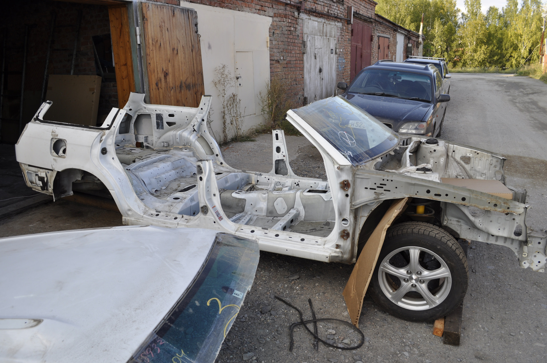

вот собственно крыша
Получился почти кабриолет :)))
они расстались друг с другом :)))
Кабриолет по Калифорнийским солнцем Сибири

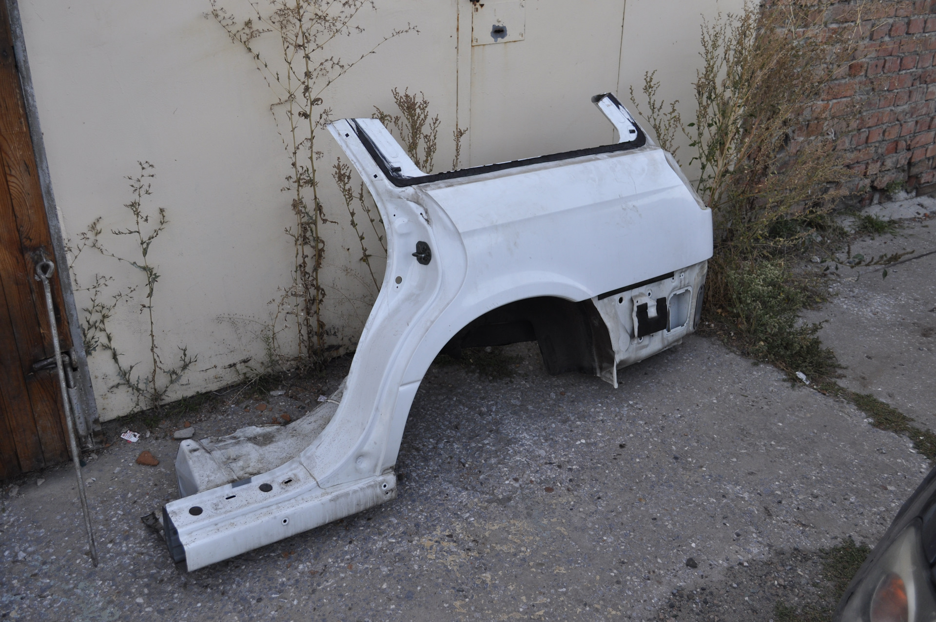

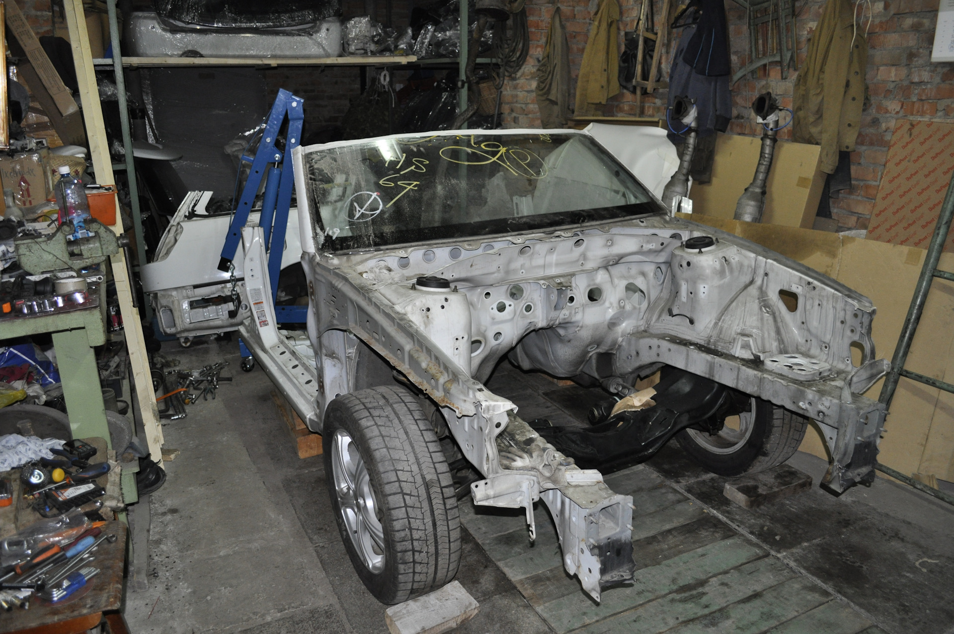

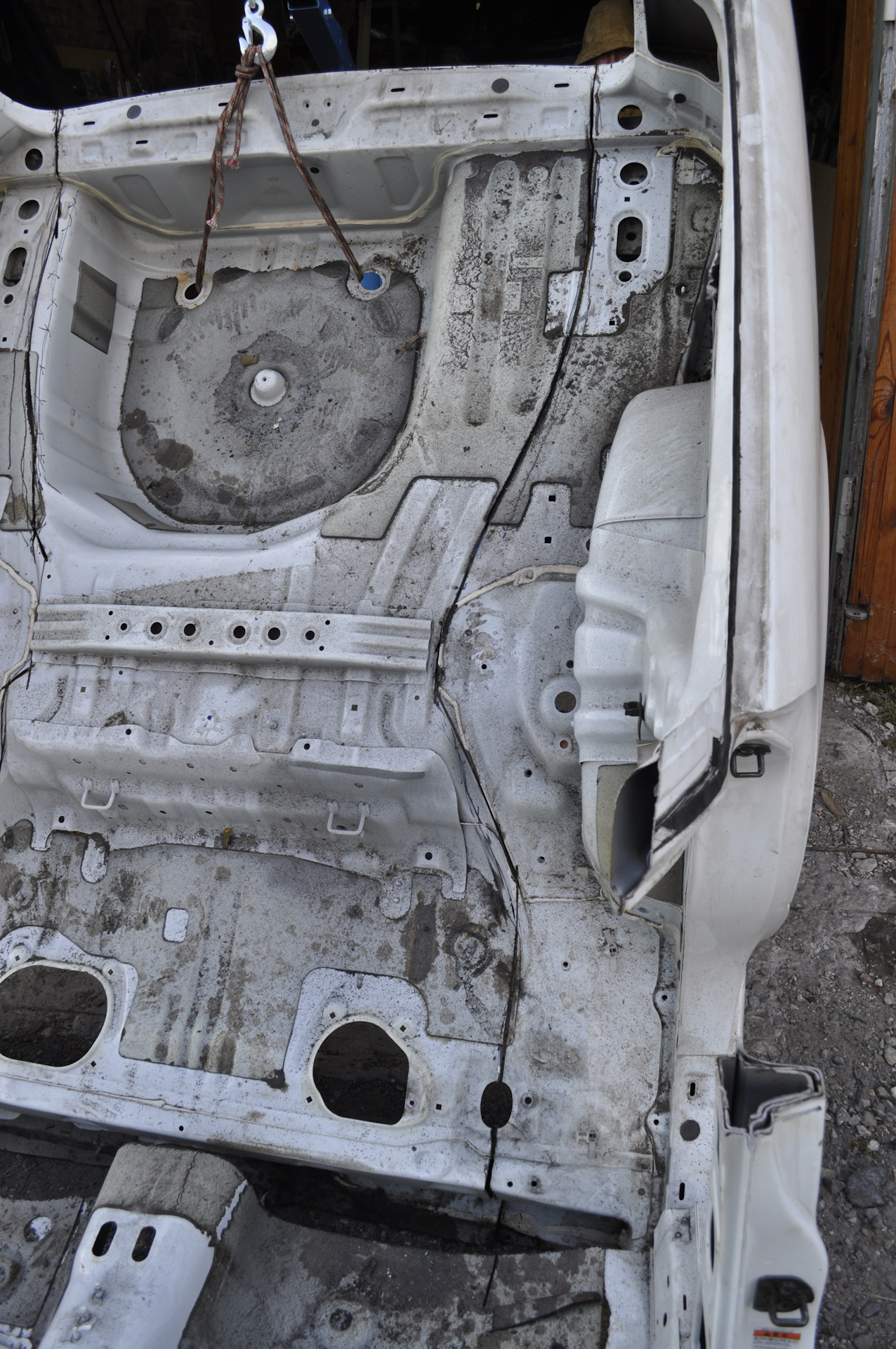

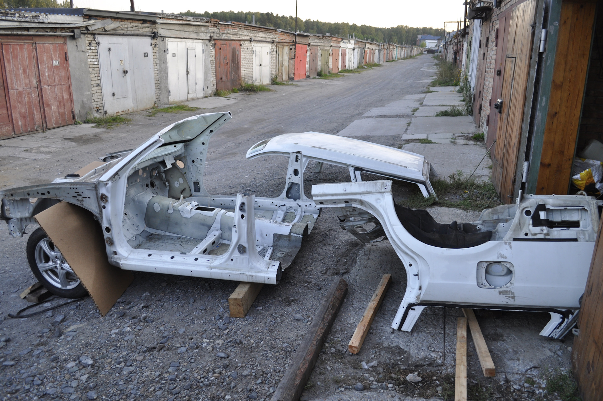

4. Затем отрезал левое и правое крылья, сначала пропилил сверху обходя лонжероны, затем снизу
поднял краном, чтобы пропилить снизу
здесь виден разрез по верху
отпилил
левое крыло
крутил чтобы отпилить, снизу места маловато
правое крыло отрезал

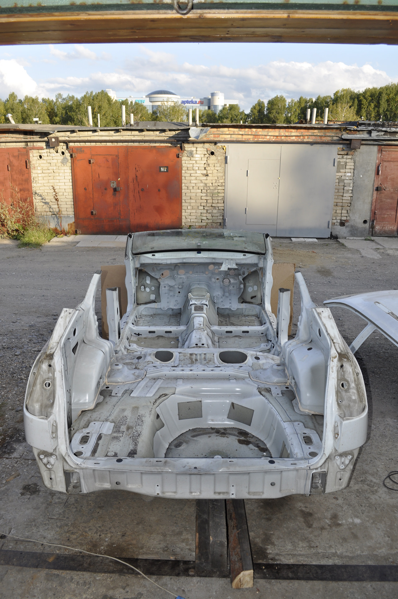

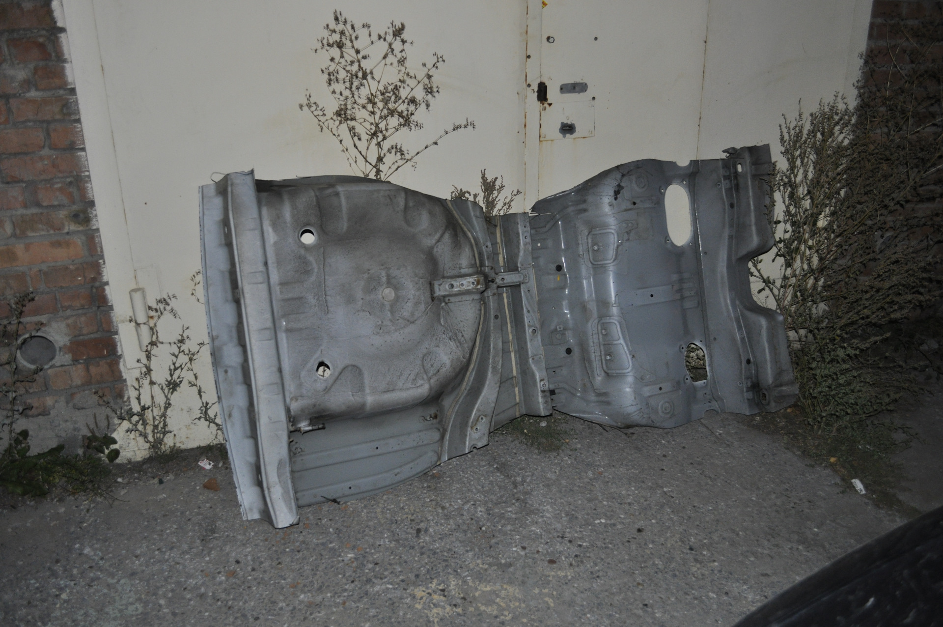

5. На этом сегодня пришлось заканчивать, так как в девять вечера уже темно. Поэтому позатаскивал все в гараж, завтра сниму переднюю подвеску и в субботу буду пилить на мелкие полезные детали :)))

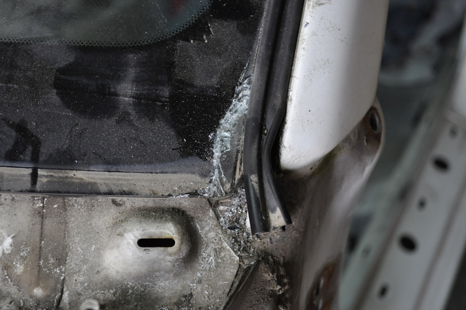

Стекло если целое было, то стоило срезать и целиком продать.

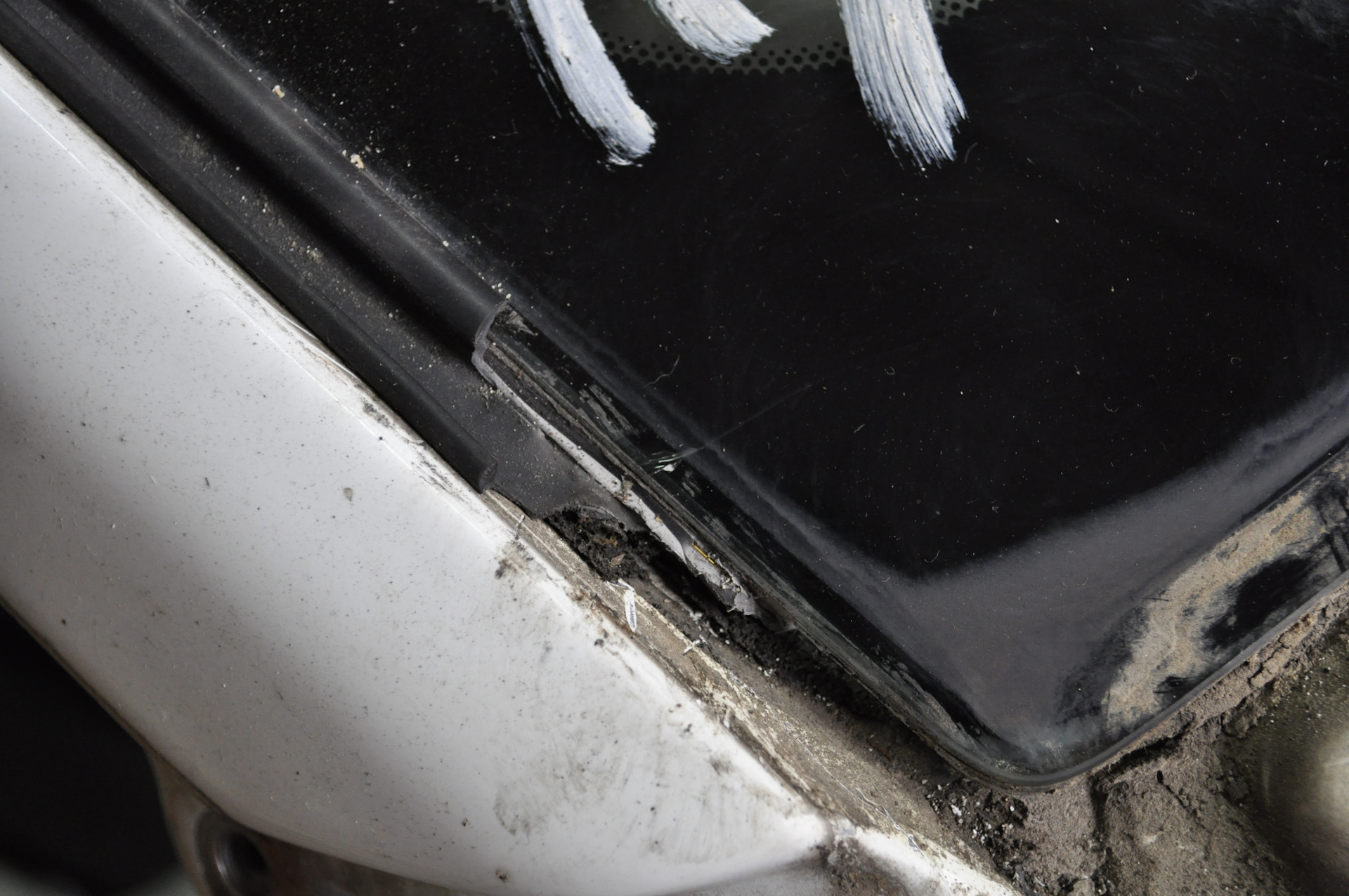

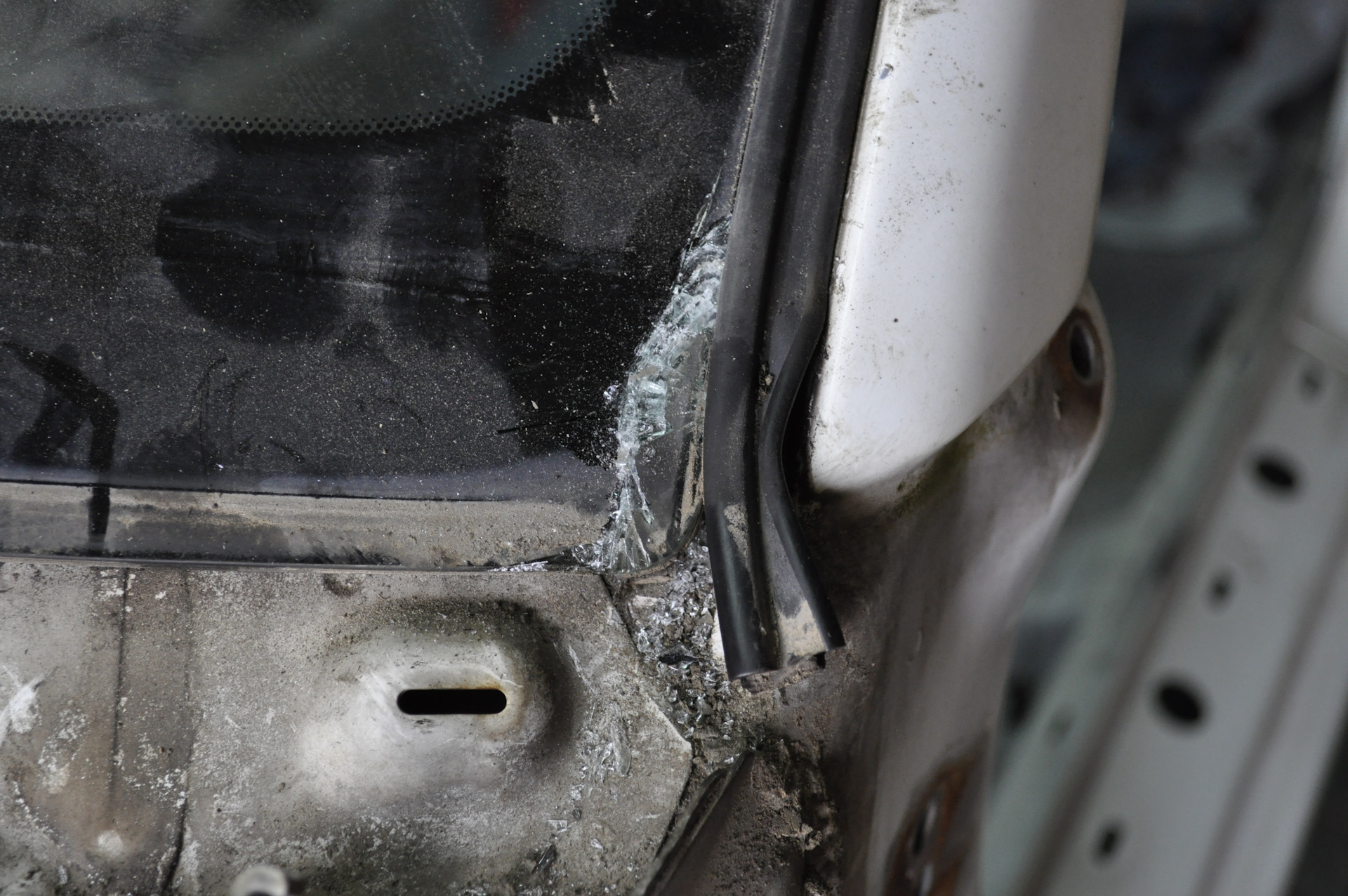

Стекло было целое, но все попытки снять его аккуратно провалились, уплотнитель (профиль резиновый) абсолютно задубел и не вытаскивался а ломался…
В субботу брату на Мондео лобовик меняли, куски молдинга срезали струной вместе с герметиком, всё равно потом новый ставить.
Мне опыта не хватило… :((
У нас на двоих опыта был только мой по вклейке выпавшего лобовика на Нексии, а остальное ютуб.
Я когда попробовал его снять, уголок уплотнителя сразу трещину дал в стекло, я короче расстроился, а потом плюнул, что теперь…
