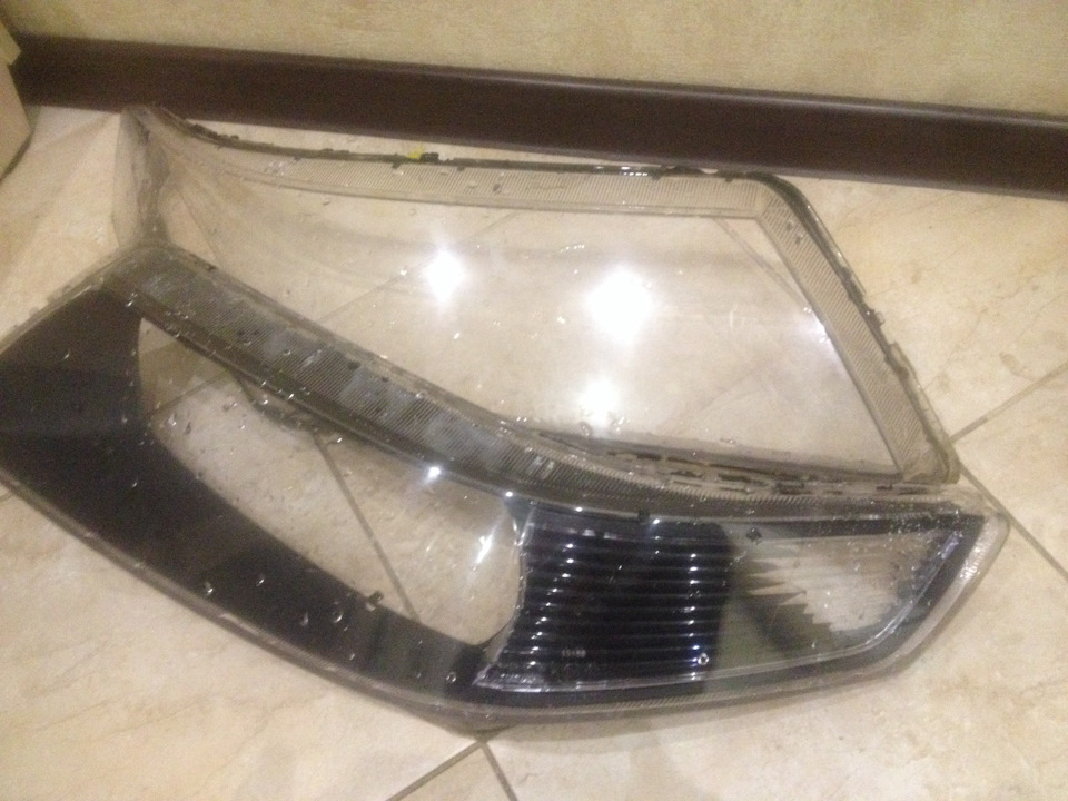

Полировка стекол фар-1000 руб с двух сторон за пару стекол.

Ну вот нахрена я это прочитал? Надо теперь точно фары полировать(
Гыы)) нужное дело! И потом пленка или лак. Я еще пленкой не тянул, все впереди
