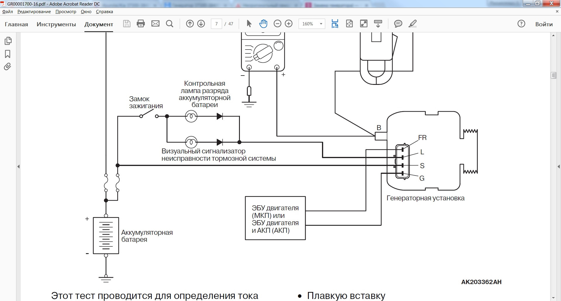

Среди ошибок находим P0304 ( на P0622, ошибку в цепи генератора, не обращаем внимание, я все еще в поиске решения данной проблемы, т.к. явно проблемы нет, и напряжение на генераторе соответствует норме)

0622 у тебя возможно из-за неоригинального реле регулятора напряжения. Иногда помогает обрезание двух крайних проводов
Я думаю что проблема механическая, т.к. при запуске двигателя на холостом ходу появляется свист особенно если включены электроприборы. и со временем проходит по мере зарядки аккумулятора (т.е. на полностью заряженном все ок). И что характерно свист сопровождает просадка напряжения до напряжения аккумулятора т.е генератор перестает работать. Были сомнения на счет ремня, но после замены проблема осталась.
Следующим этапом генератор решено было снять и обслужить.Но после разбора оказалось что он в хорошем состоянии, щетки почти не изношены, диодный мост целый, сопротивление обмоток в норме( замыканий нет). Только передний подшипник заменил(и тот бы еще работал долго). НО! как бы сильно не пытался затянуть шкив есть ощущение что проворачивает именно на нем, так что буду думать как сделать шпонку в креплении.
а гена то родной? или аналог какой-то стоит?
Вроде родной, не обратил на это почему-то внимание когда разбирал, и телефона рядом не было.
загляни, есть ли партнамбер на корпусе гены!
