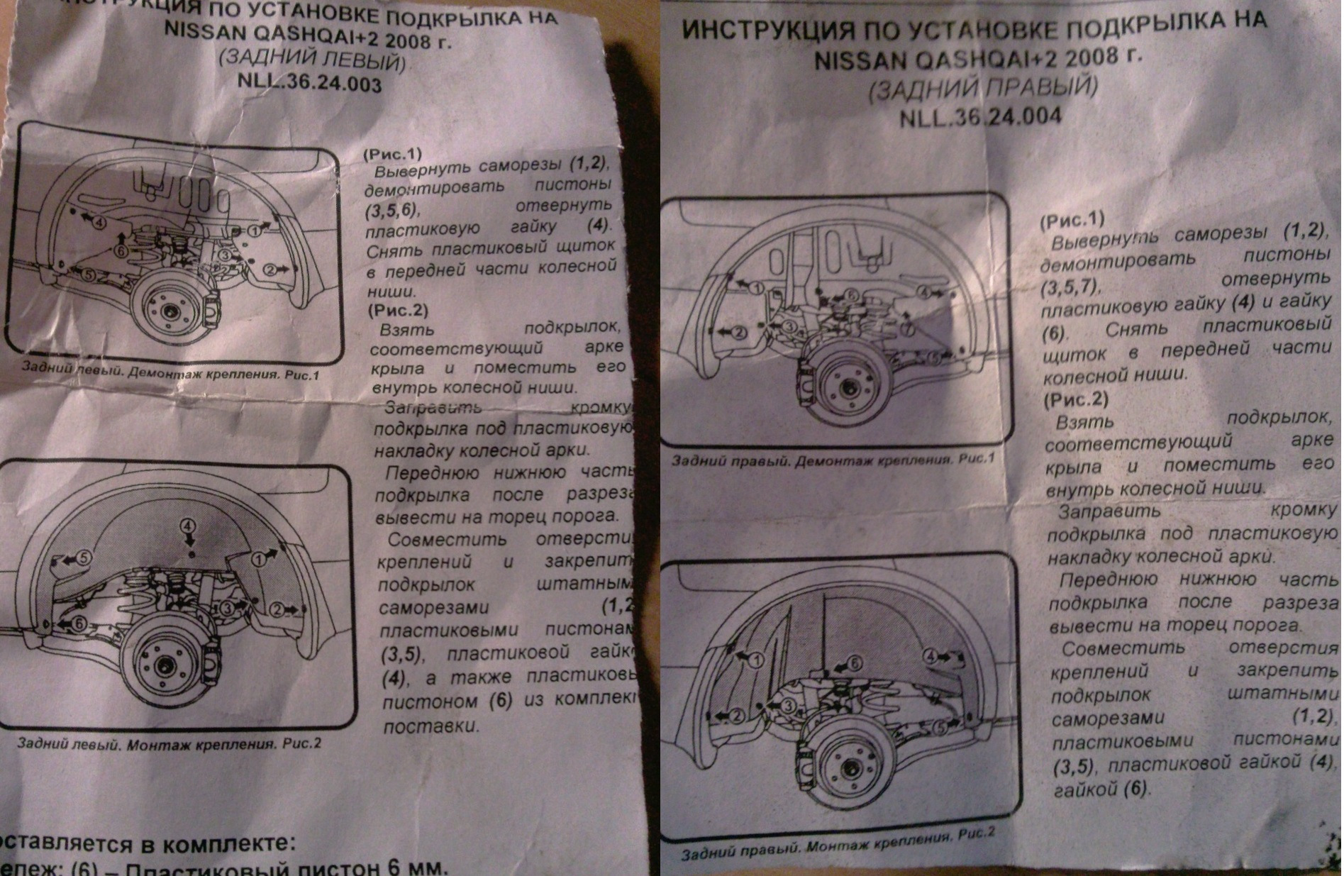

Установка. Никакого дополнительного крепежа в комплекте с подкрылками не было. Как оказалось, установленных штатных пистонов и саморезов достаточно.
Устанавливать начал с левой стороны — нет горловины бензобака.

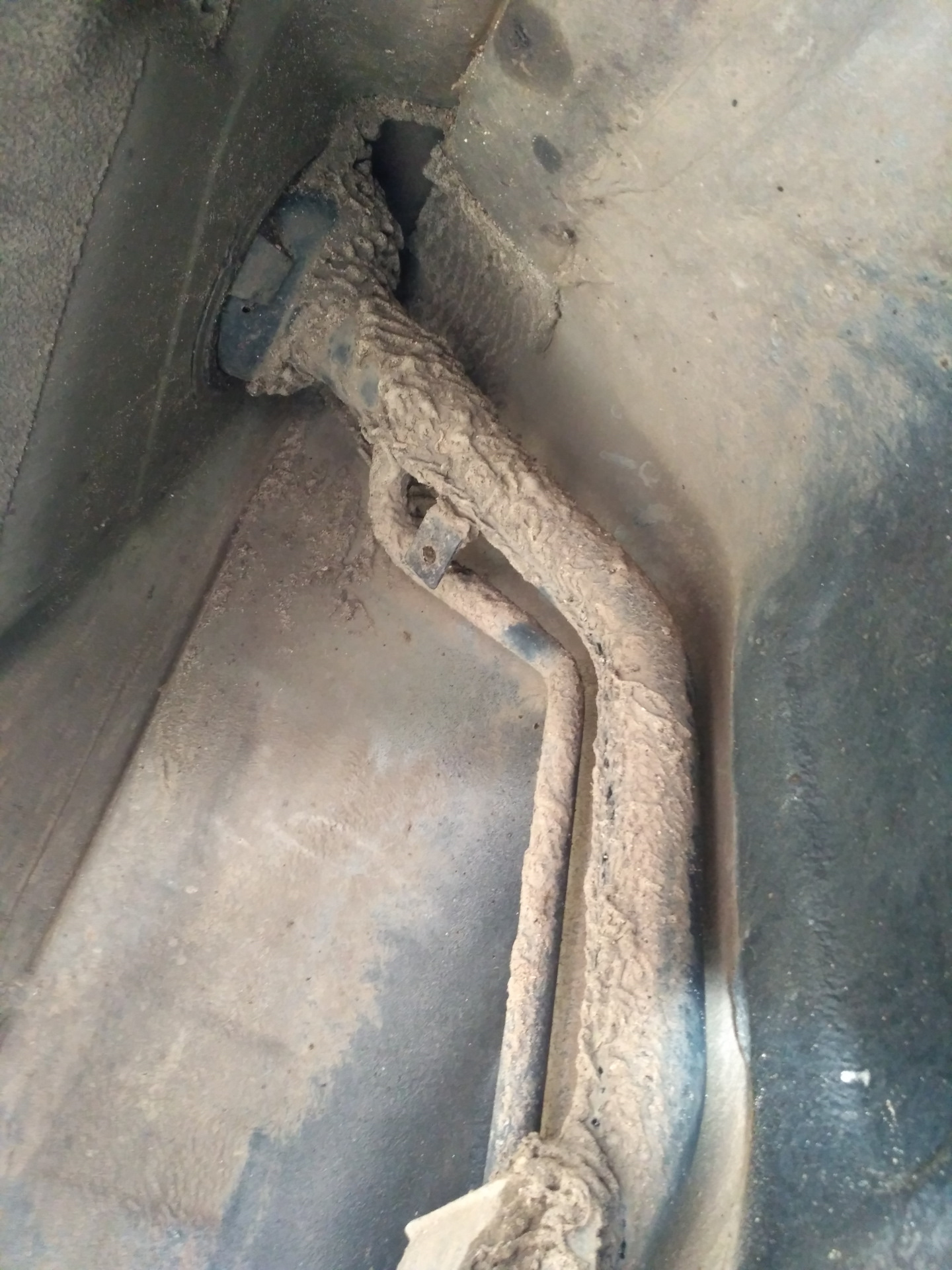

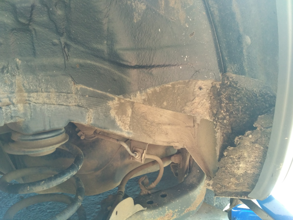

Поднимаем домкратом, снимаем колесо, откручиваем саморезы и вытаскиваем пистоны передней накладки, задней накладки (хотя по инструкции ее вроде бы не надо снимать) и брызговик. Некоторые еще снимают и накладку крыла — я не стал снимать ее полностью, только отстегнул края. С правой стороны снял защиту топливопровода и накладки. И из-за накладок грязи там…:
Далее все вымыл керхером, высушил. Купил резино-битумную мастику. На удивление заводское покрытие не было сильно повреждено и отпескоструено, поэтому мастикой сильно не усердствовал.

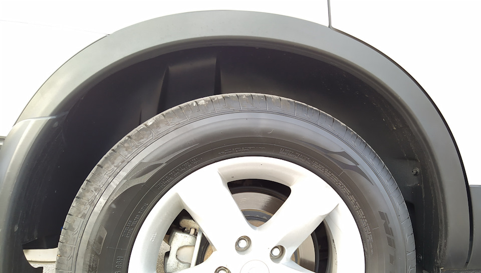

Локеры в подкрылки устанавливаются легко, все отверстия совпали с креплениями. Кто-то писал, что пришлось обрезать — у меня оба установились без подрезаний.
Вот и готовый результат:

Тише в салоне стало?
Принципиально — нет, не заметил. Есть эффект, когда проезжаешь по гравию: камни так не бьются, ну и по лужам…
