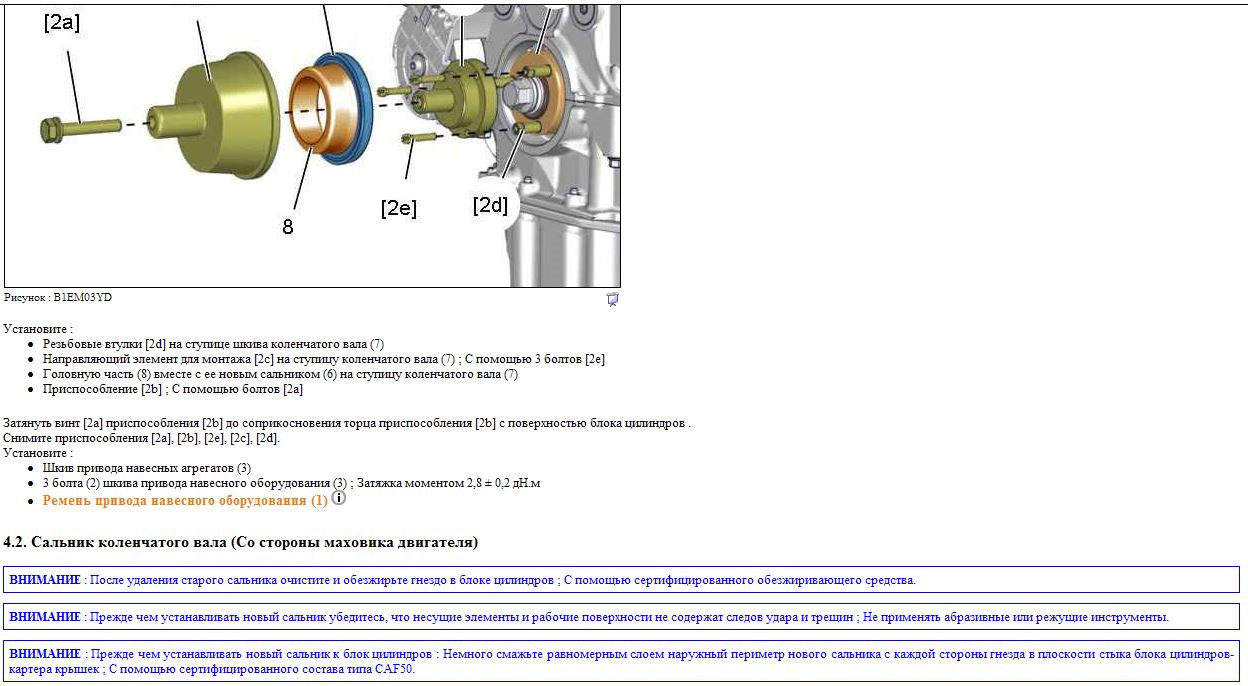

Пишу очень подробную инструкцию (для тех кто делает это впервые) по замене сальника коленвала на EP6.

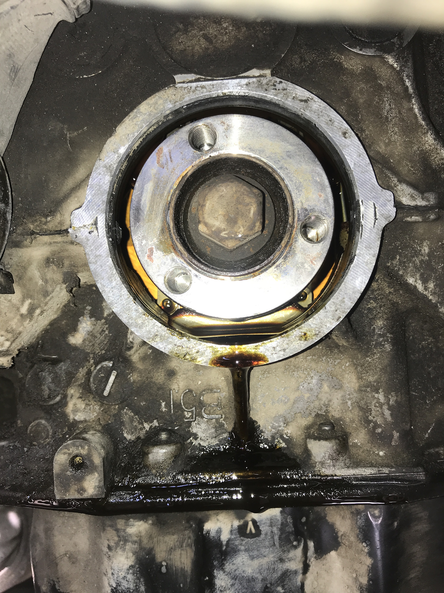

При очередной замене масла была обнаружена течь сальника коленвала. Решил заменить при первой же возможности.
Номер оригинального сальника Peugeot — 0514.C8 (новый номер 1614085980) цена от 900 до 1000 руб. Я взял аналог Victor Reinz 81-41219-00 за 597 руб. Так же в качестве очистителя использовал бензин в бутылке с распылителем.
Сразу хотел бы обратить внимание на несколько основных моментов:
1) При замене сальника, масло сливать не требуется.
2) Никаких меток выставлять не требуется, с цепью ничего не случится.
3) Перед установкой НЕ СМАЗЫВАТЬ НИЧЕГО МАСЛОМ! (в инструкции это указано).
4) Сальник должен стоять строго заподлицо с блоком! (не должно быть перекосов и выступов за блок).
5) После установки, согласно инструкции, 4 часа мотор не заводим! Я оставил на ночь.
6) Устанавливать направляющую строго перпендикулярно.
Приступаем к замене:

Извлекаем сальник плоской отверткой (фото ниже). Может вытечь немного масла, рекомендую положить ветошь на защиту.

Очищаем все от масла, место посадки протираем ветошью без ворсинок.

Установка сальника, выполнять согласно инструкции к сальнику.
В коробке с сальником в комплекте идет пластиковая направляющая для его установки, сдвинуть сальник как можно ближе к кромке направляющей. Одеваем всю конструкцию на коленвал, без перекосов, и немного утапливаем равномерно руками сальник. Удерживая сальник, осторожно извлекаем изнутри направляющую для монтажа.
И всё на месте:
Этап 7
Собираем всё в обратном порядке. Устанавливаем шкив на свое место шкив коленвала, ремень генератора, закрепляем локер и устанавливаем колесо на место.

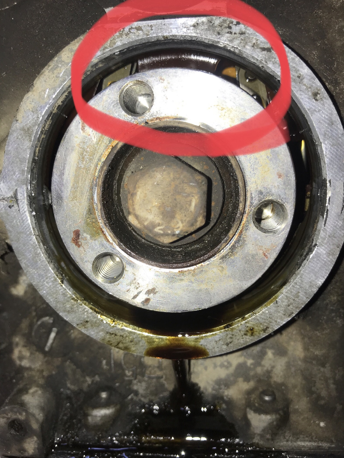

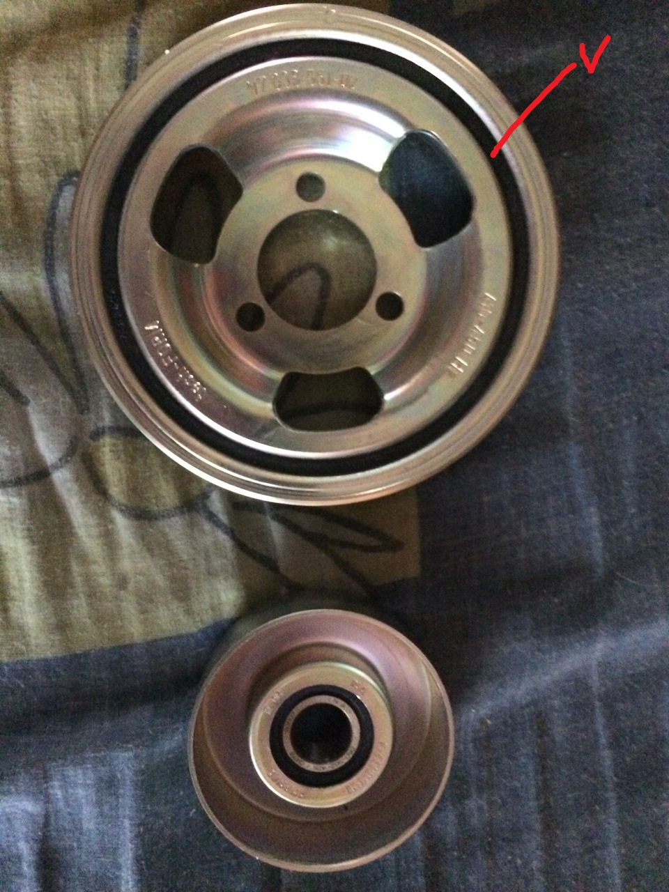

а так-же смотрим шкив коленвала, если масло долго текло, то шкив может быть кривой, и смазываем 2 торца и последнее запихиваем не пальцем, а берем пласмаску, вырезаем в ней фрезой круг чуть больше опоры шкива и акуратненько прижимаем, это центрирует пласмаска ровно осадит сальник и не даст ему углубится, в отличие от пальца, и сальник не поддевается, можно повредить отверткой метал, а прокалывается и акуратно снимается типа крючка, и абсолютно правильно, ждем 4 часа, верно подметил, в отличии от аля-сервисов, где сразу выезжай
Почему шкив может искривиться?
Пазов для герметика нет ведь.
Углубиться он глубоко не сможет, поскольку внутри выступы есть.
На счёт крючков, не согласен, это разумно конечно, на фото ниже результат крючка(не острый).
на шкиве стоит резинка, когда на нее долго льется масло, то она разбухает и шкив деформируется, про крючок.дай дураку стеклянный … он его разобьет или потеряет, всегда снимаю крючком и никаких проблем, там не пазы, просто в то место аккуратно зубочисткой герметик
Про резиновое кольцо понял, спасибо.
А вот про крючок не соглашусь, поскольку у меня сальник был вдавлен и расширен. При меньших пробегах доставался крючком без проблем, так что все индивидуально

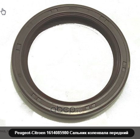

Олег, а подскажи какой фирмы лучше взять сальничек или витёк норм?
мне больше нравится 1614085980 или Reinz 81-41219-00, но лучше всего конечно 0514C8, главное правильно поставить
0514C8 — 1.5тр пупец! лучше витька возьму)
про правильность уже вычитал твою!
зато тыс на 70 спокойно
olbobr1
1614085980 и 0514C8 разве не одно и тоже?

Здравствуйте, вопрос, точнее два. Взял 1614085980, почему то нет никакой пружинки, так и должно быть? Двигатель вращается по часовой стрелке, если смотреть со стороны цепи и на сальнике есть стрелка, я так понимаю это направление вращения и получается мне его ставить выпуклой стороной во внутрь?
пружинок нет никаких, сальник с саморазбухающей резиной (под действием масла)поэтому после замены нельзя заводить движок 4-5 часов, ставить его так как и положенно на рисунке этой темы
Понял, спасибо, просто в коробке он надет на направляйку выпуклой стороной во внутрь, да и вот на такой пост наткнулся www.drive2.ru/l/531909641731309682/

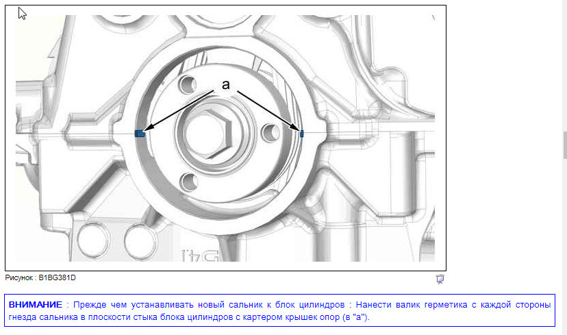

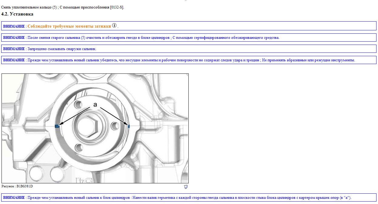

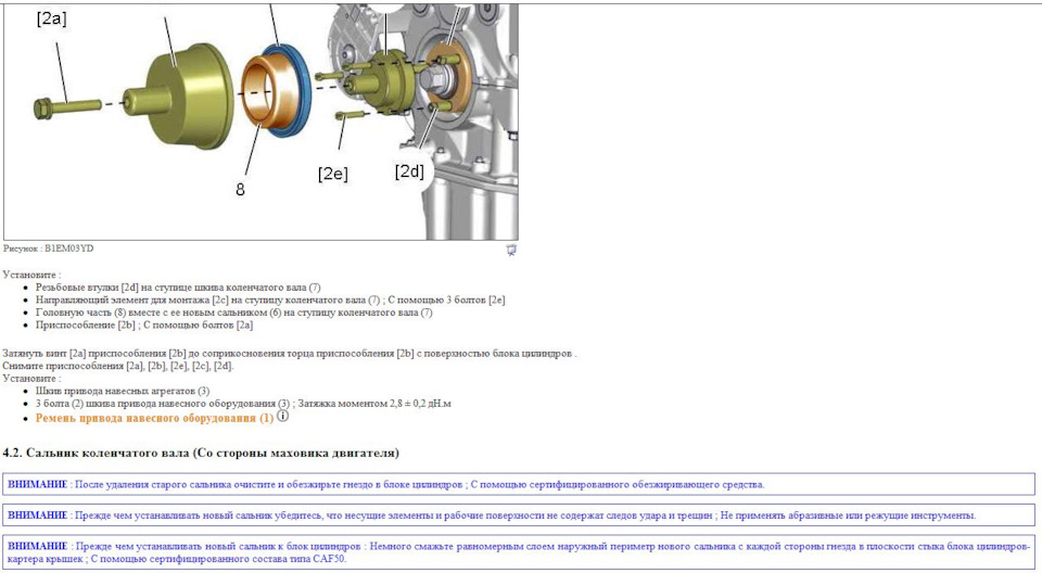

Подскажите, все таки нужен герметик или нет? Откуда иллюстрация?
из сервис бокса, а фото мое с замен шкива

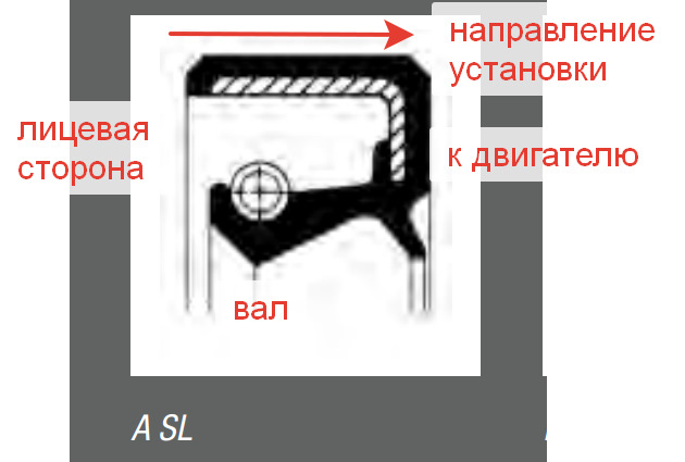

Олег. А новый сальник 1614085980 в рекомендациях у него установка наоборот!.. и стрелка там с другой стороны, получается буртик как бы наружу…
да есть такое, не лучший вариант, грязь набивается
Старые артикул лучше ставить? Но там цена не боже.остается только Витя елринг.
Да по сути пусть набивается. Там по мануалу ещё пару полосок герметика в 2 точках посадить. Пластик саморазбухающий. Ничего не будет, а грязь от центробежной силы вала будет отбрасываться
не особо, когда попадает вода с грязью и ночью замерзает, вылетать ей мешает шкив коленвала, но по мере прогрева вылетает, но я их перестал ставить, но всякие поделки тут и речи нет

Ребят, чет совсем запутался.
Получается, сальник нового образца ставится не как раньше. Полностью плоская сторона (раньше была лицевая) ставится в сторону двигателя, а сторона с углублениями смотрит на нас? на примере vicror reinz фото.
да, ставится по стрелке, ну типо верх ногами, не лучший вариант, но тем не менее имеет место быть
