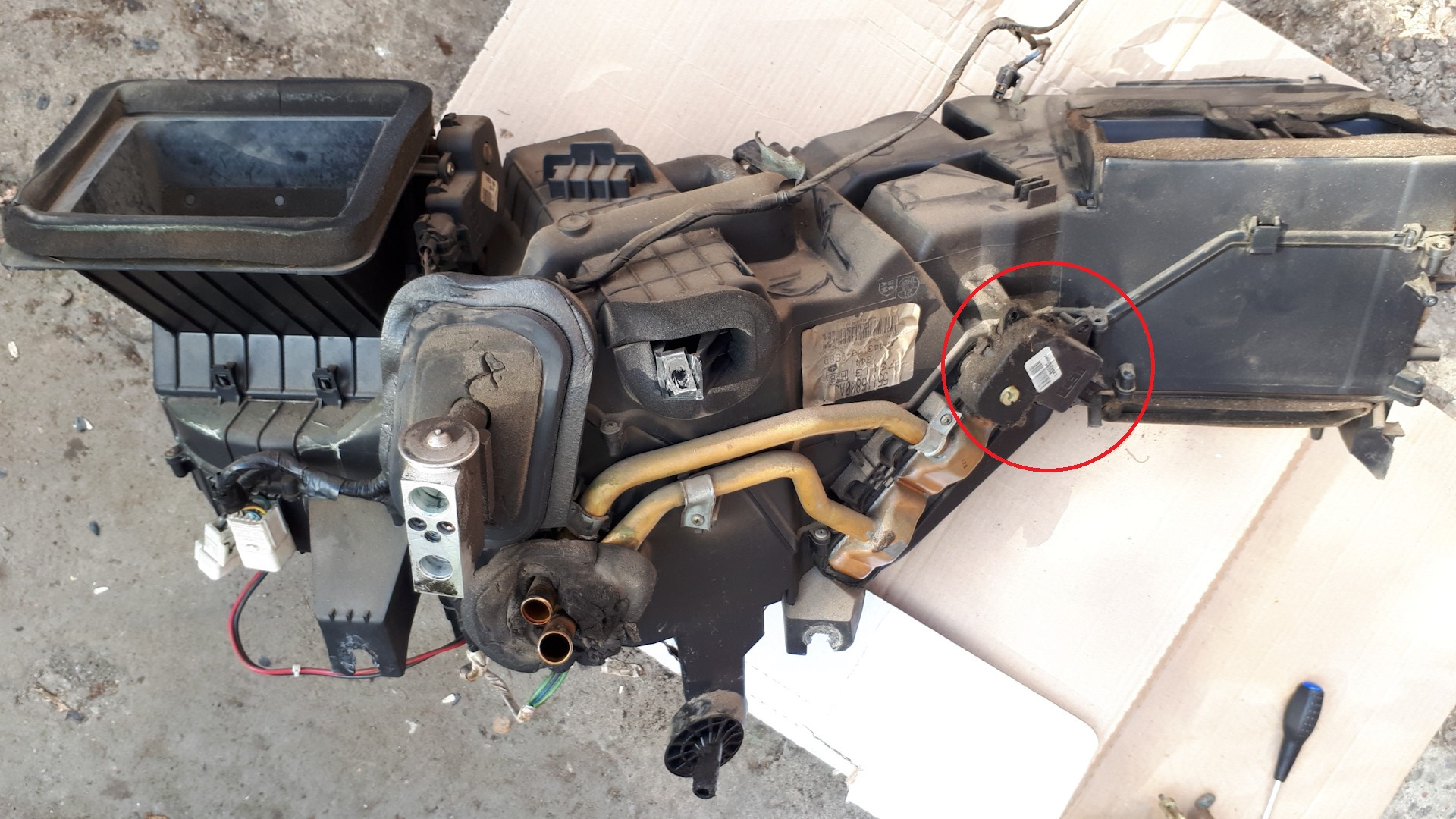

Решился на выходных добраться до печки из-за звуков вроде сломанных заслонок))). Процесс снятия есть в просторах интернета, поэтому расписывать нечего))
Процесс занял по времени порядка 14 часов (большая часть времени ушла на мытьё и сушку всего, что было грязным+проверка проводки на повреждения+ всё делал один).
Резюмируя результат того, то я торопился с сборкой и вроде проверил отдельно работу каждого из
трёх сервоприводов заслонок, накидывая на них питание, щёлкающий звук остался(виной тому моя невнимательность и усталость).
В итоге сломаны зубчики на пластиковых потрохах сервопривода, стоящего за печкой (заказал новый — 27 дней доставки).
Но в целом работой доволен(вонь исчезла). Плюс по пути задумал сделать фильтр на рециркуляцию воздуха в салоне (я думаю подойдёт салонный фильтр от дэу матиз, как раз прикроет вход воздуха из салона).
Как придёт новый сервопривод, придётся снять торпеду ещё раз. Только теперь это займёт часа 3 на всё про всё (можно снять торпеду целиком и не вытаскивать из салона, а просто подвинуть на сиденья и доступ к печке открыт)
Продолжение следует…

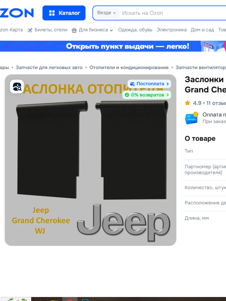

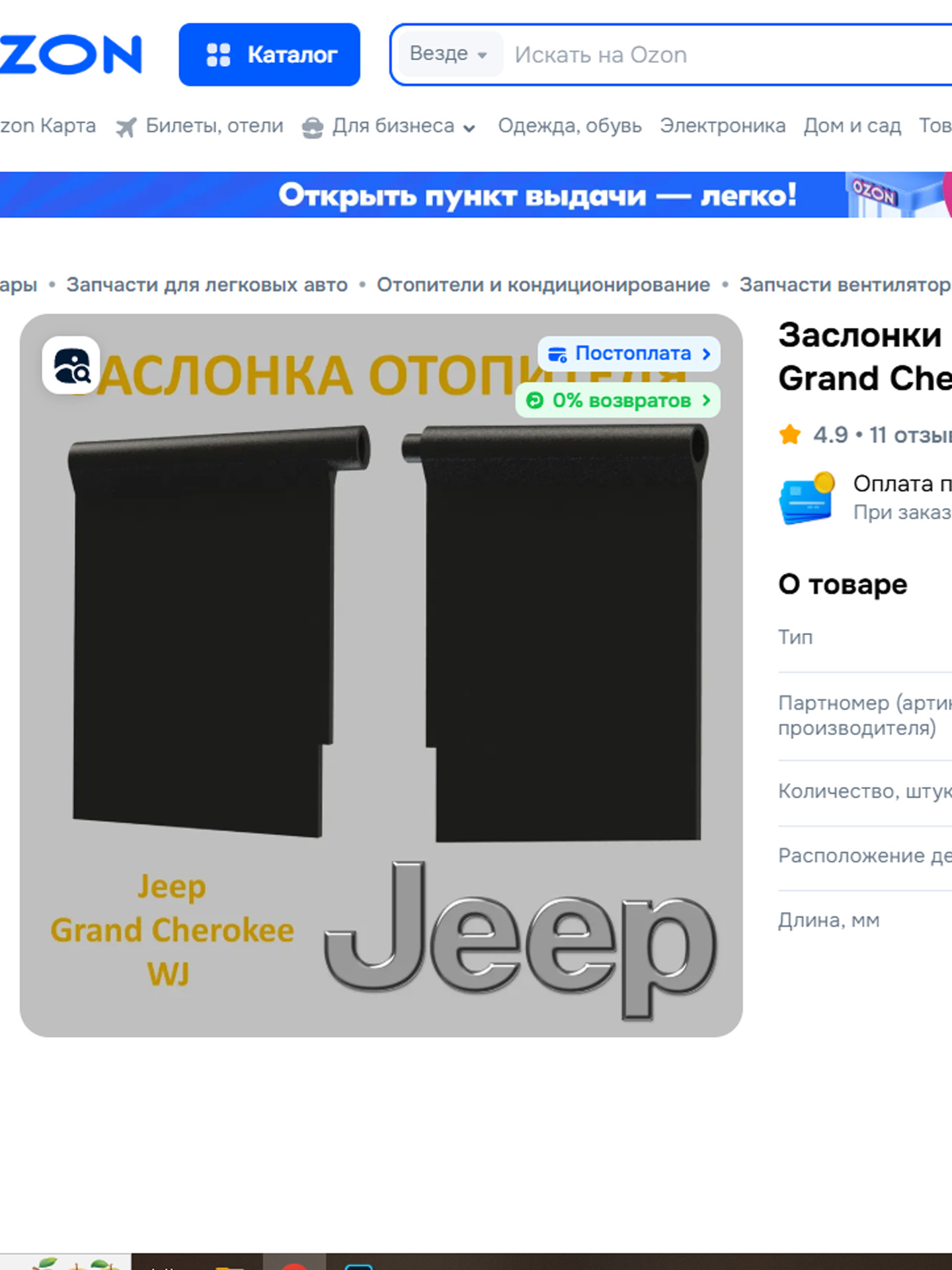

Лет 5 назад попал в этот тихий ужас!))) Сделали все, кроме заслонок. Прокатал весь интернет в их поисках, в итоге так и собрали без них. Хреновато, но можно и без них ездить. Сейчас появились в продаже от кулибинов, но машину уже продал. Рекламировать не буду-кому надо, тот сам найдет.

Что тут непонятного (врождённая болезнь вжиков)?) Зимой у пассажира дул холодный воздух, и внутри печки были постоянные щелчки сломанного червяка сервопривода заслонки печки у моторного отсека, и добраться до него можно только всё и вся разобрав. Заодно заменил радиатор печки на новый, промыл от говна всё, что было (сырой запах земли присутствовал- на фото виден засир). Поставил металлические заслонки вместо штатных пластиковых.

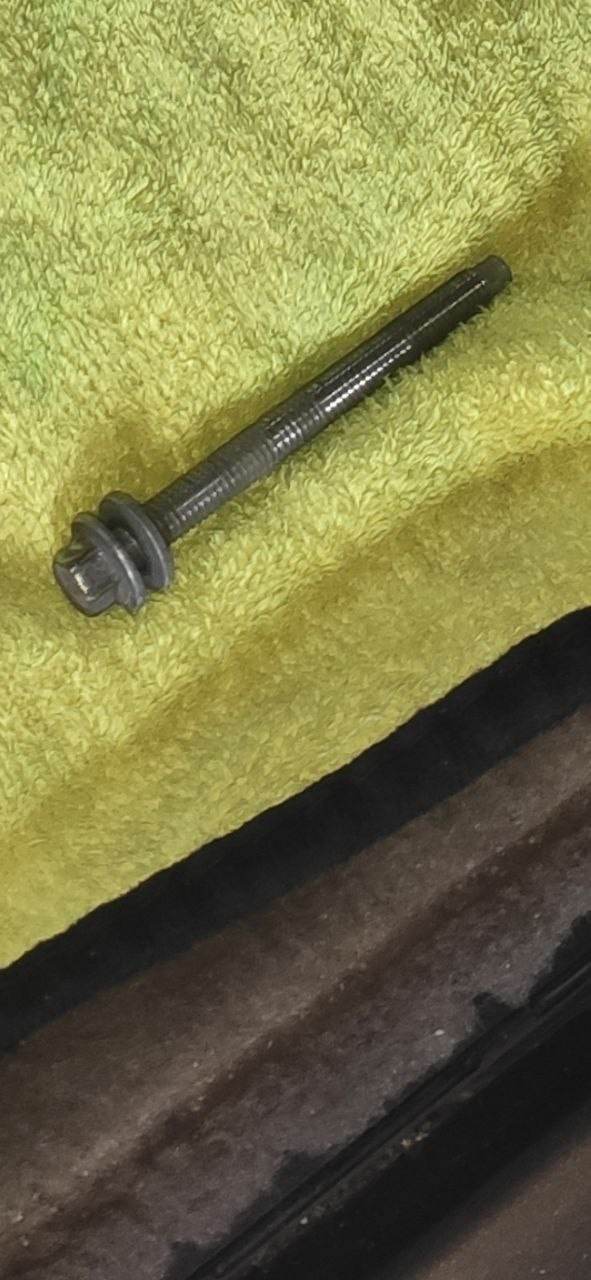

Здравствуйте! Недавно тоже скидывал торпеду. Сейчас обратно собираю. Скажите пожалуйста что это за болт? Остался лишний
Если я не ошибаюсь, там таких длинный вообще нет)) … болт корпуса печки из моторного отсека не был таким длинным.

не должны — это значит, что где-то проскальзывает зубчик шестерни сервопривода и заслонка не может встать в нулевое положение или она вообще обломана

Где заслонки приобретал?
В Дмитрове. На авито есть объявления m.avito.ru/novosinkovo/za…_cherokee_wjwg_1330381676
Объявление недоступно. Этот человек сейчас занимается этим?
Напишите ему. Думаю не откаже
Можно контакт? У нет открытых объявлений и через авито связаться нет доступных возможностей
