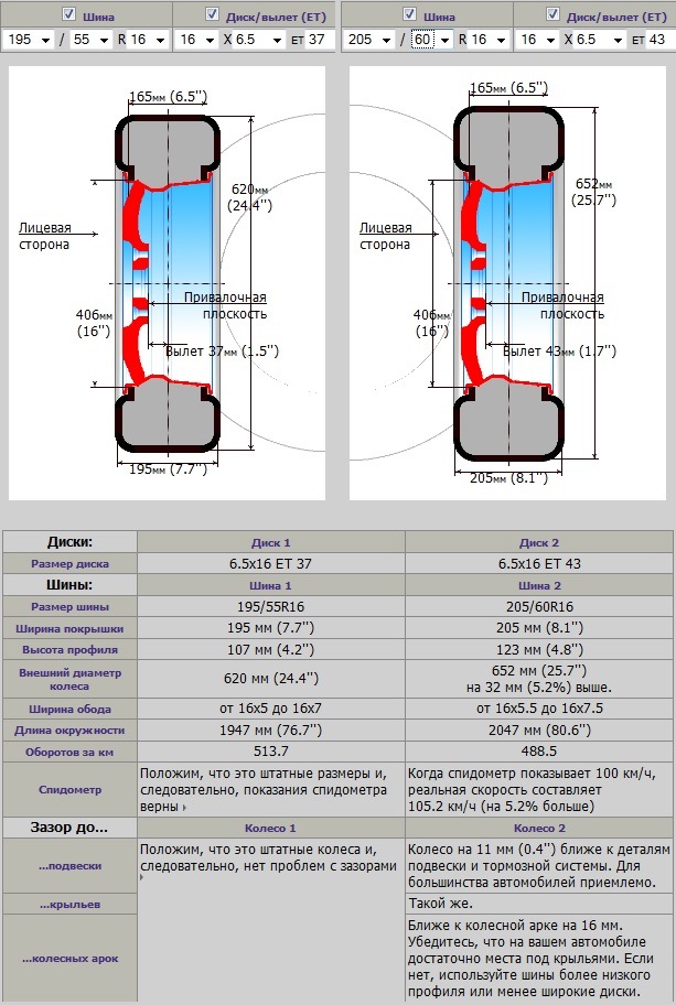

Решил взять:
1. Диски TG RACING LZ236 6,5x16 4x100 ET43 60,1
2. Шины Hankook Optimo ME02 K424 205/60 R16 92H
3. Секретки на литые и штампованные диски
4. Вставки в диски под оригинал.
Так сказать слегка поднять своего степа.
Изоленту на дисках брать не смею (высота 55\50) поэтому выбор пал на такое сочетание.
Про нагрузку на подвеску это понятно, смирюсь буду менять расходники чаще…
Про нагрузку на мотор — тут вопрос спорный 1.4 бываю не тянут большие колеса, у меня 1.6 16 + от паулюса.
Тут думаю много не потеряю.
Сток:
15" — шины 185/65 R15 = > диски 5.5J…6.5J ET=36…50 (PCD=4x100; Dia=60.1)
16" — шины 195/55 R16 = > диски 6.5J ET=36…43 (PCD=4x100; Dia=60.1)
Кто нибудь ставил подобные тапки с похожими размерами? Как ощущения?
И по секреткам может что посоветуете?

По калькулятору spirit.fiord.ru/tyrecalc/ выходит :диаметр колеса увеличится на 31мм, значит подвеска будет на 15мм выше.Ну и потяжелее будет резина.
Думаю можно ставить!Видел в Саратове такого Степана.
