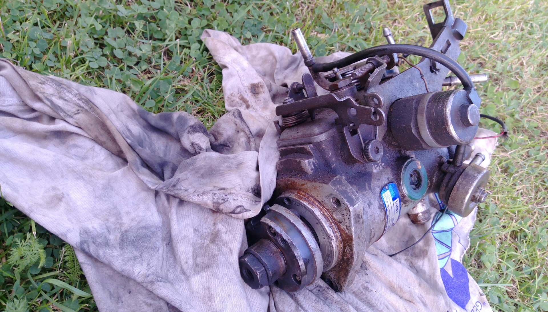

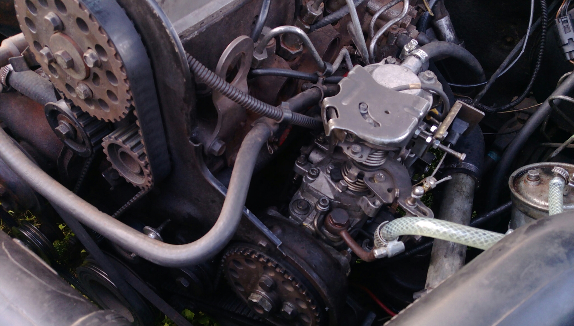

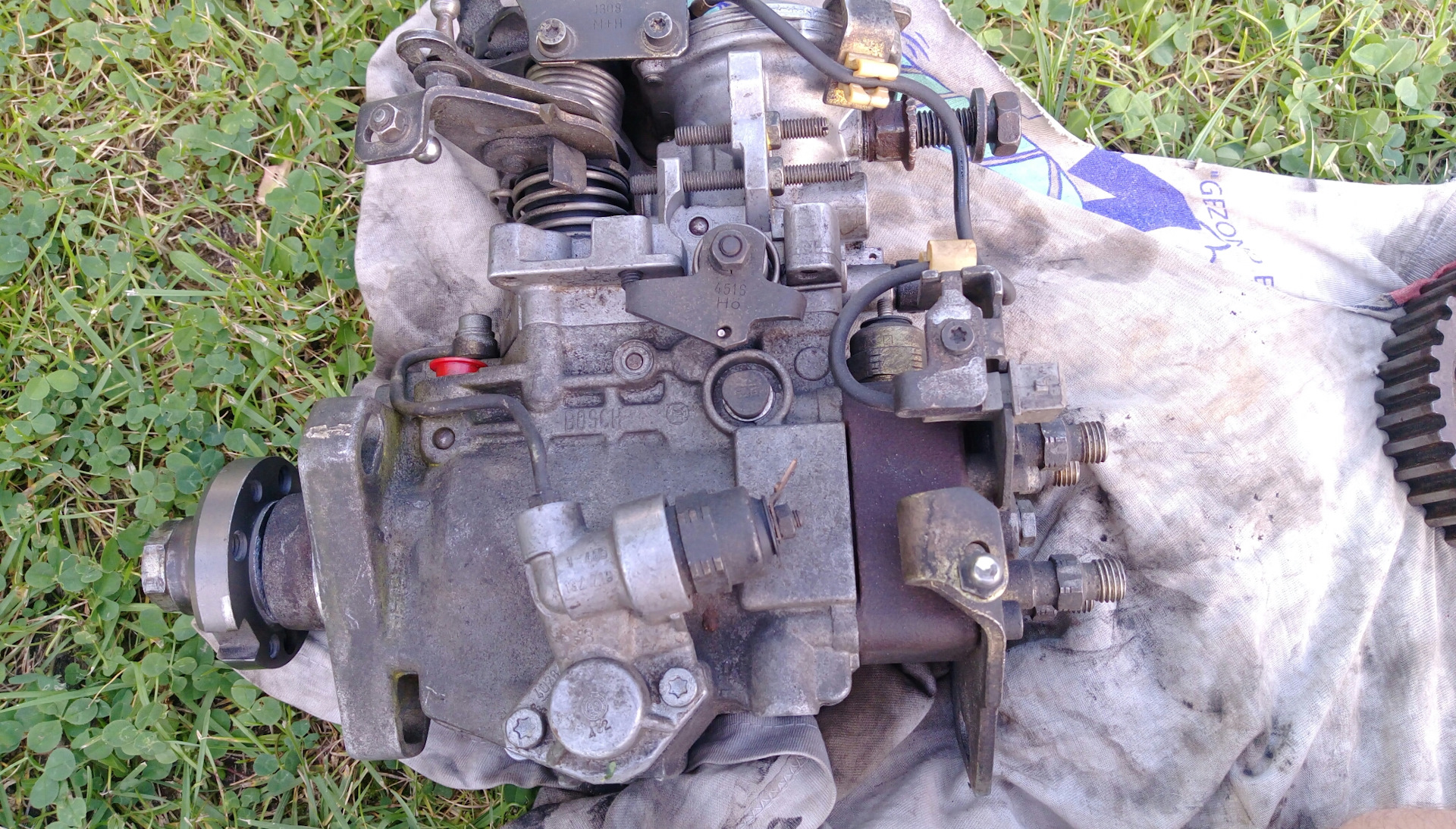

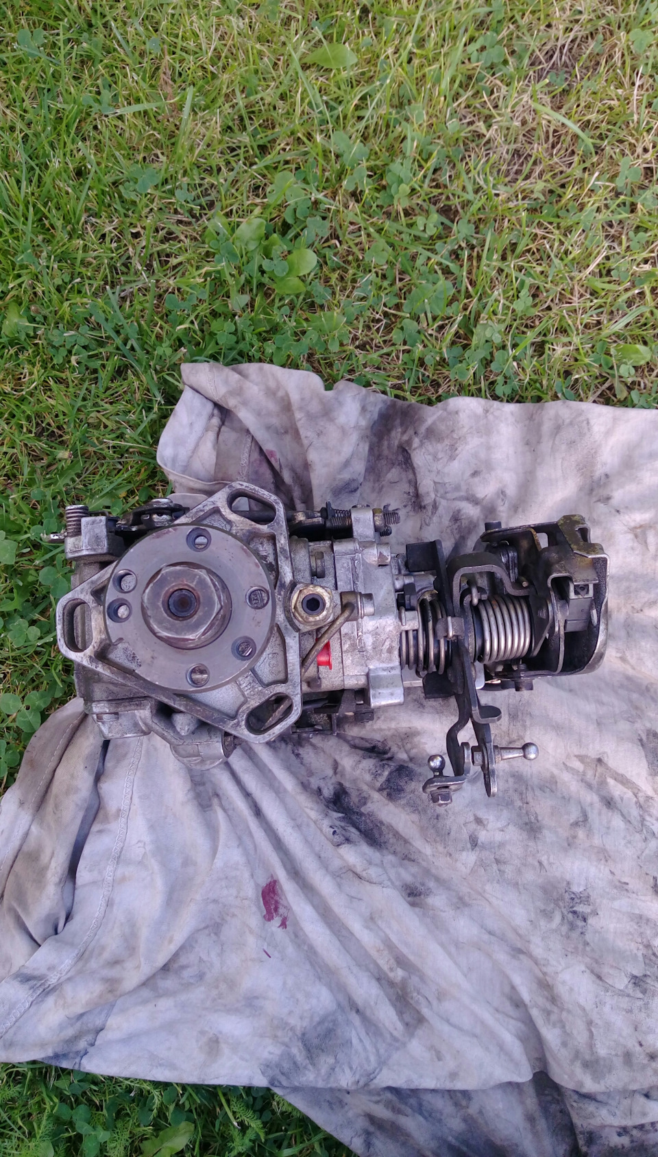

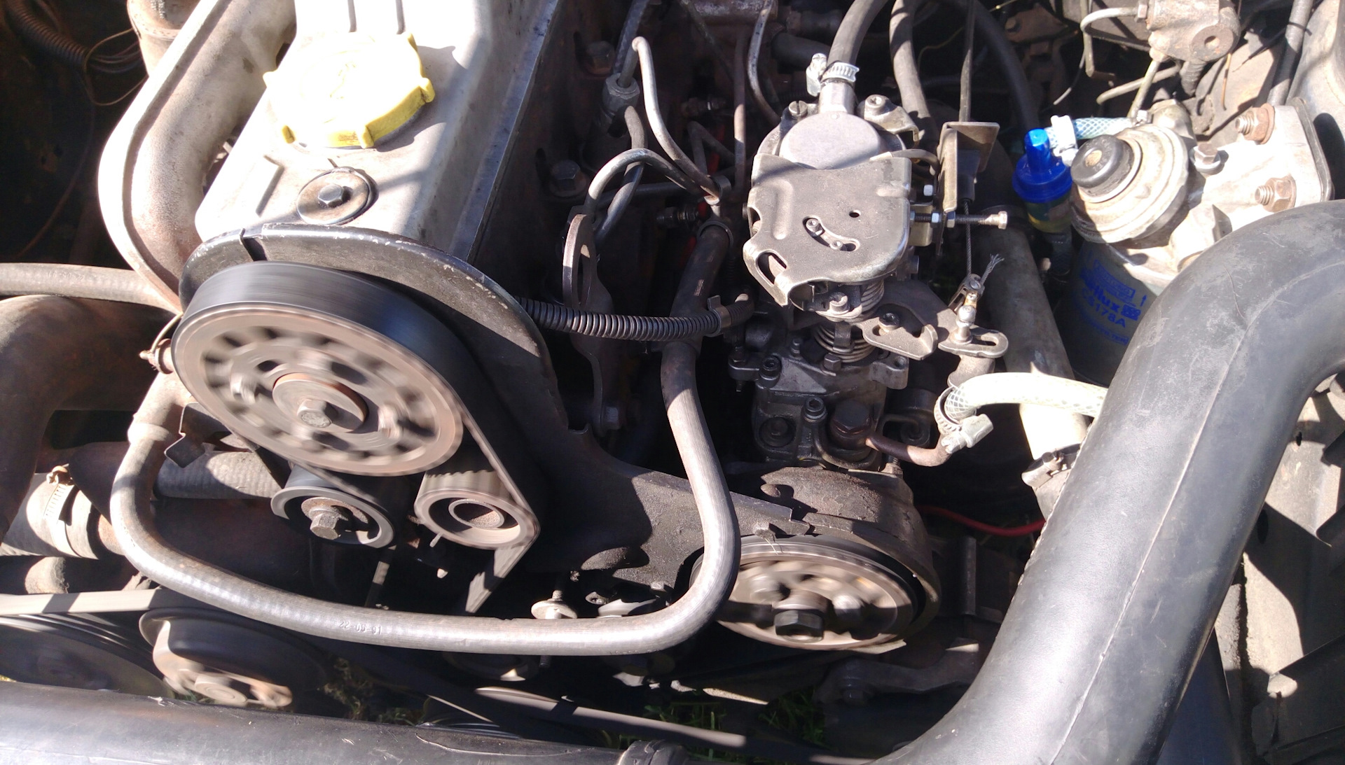

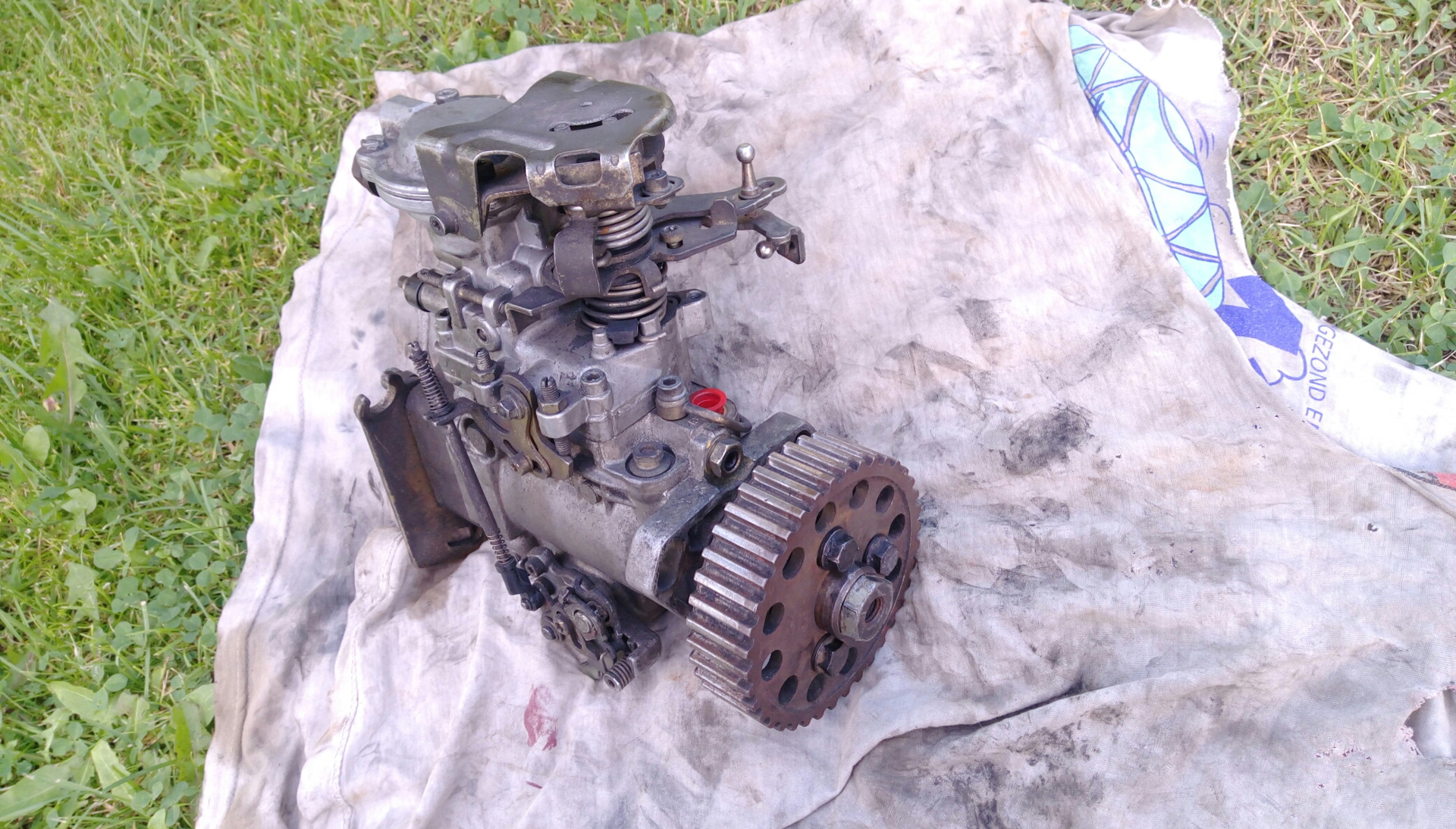

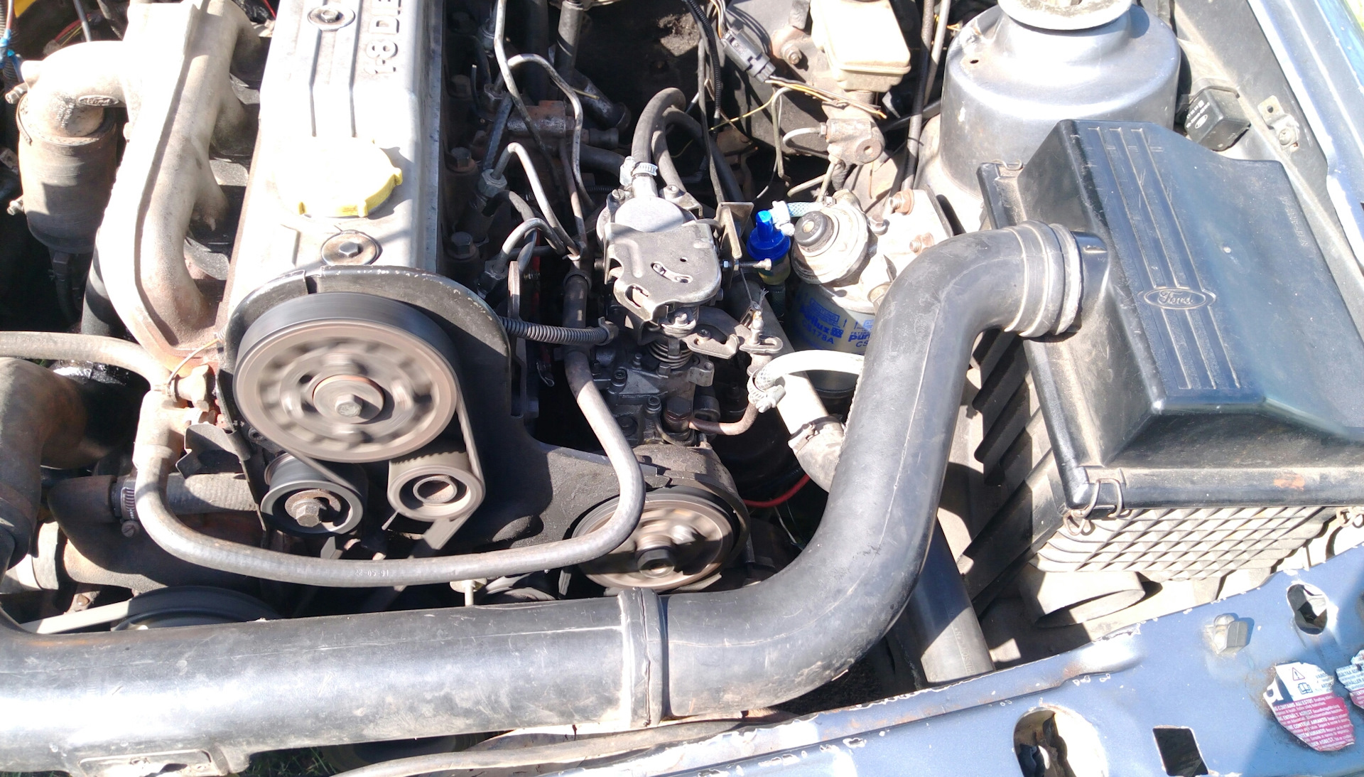

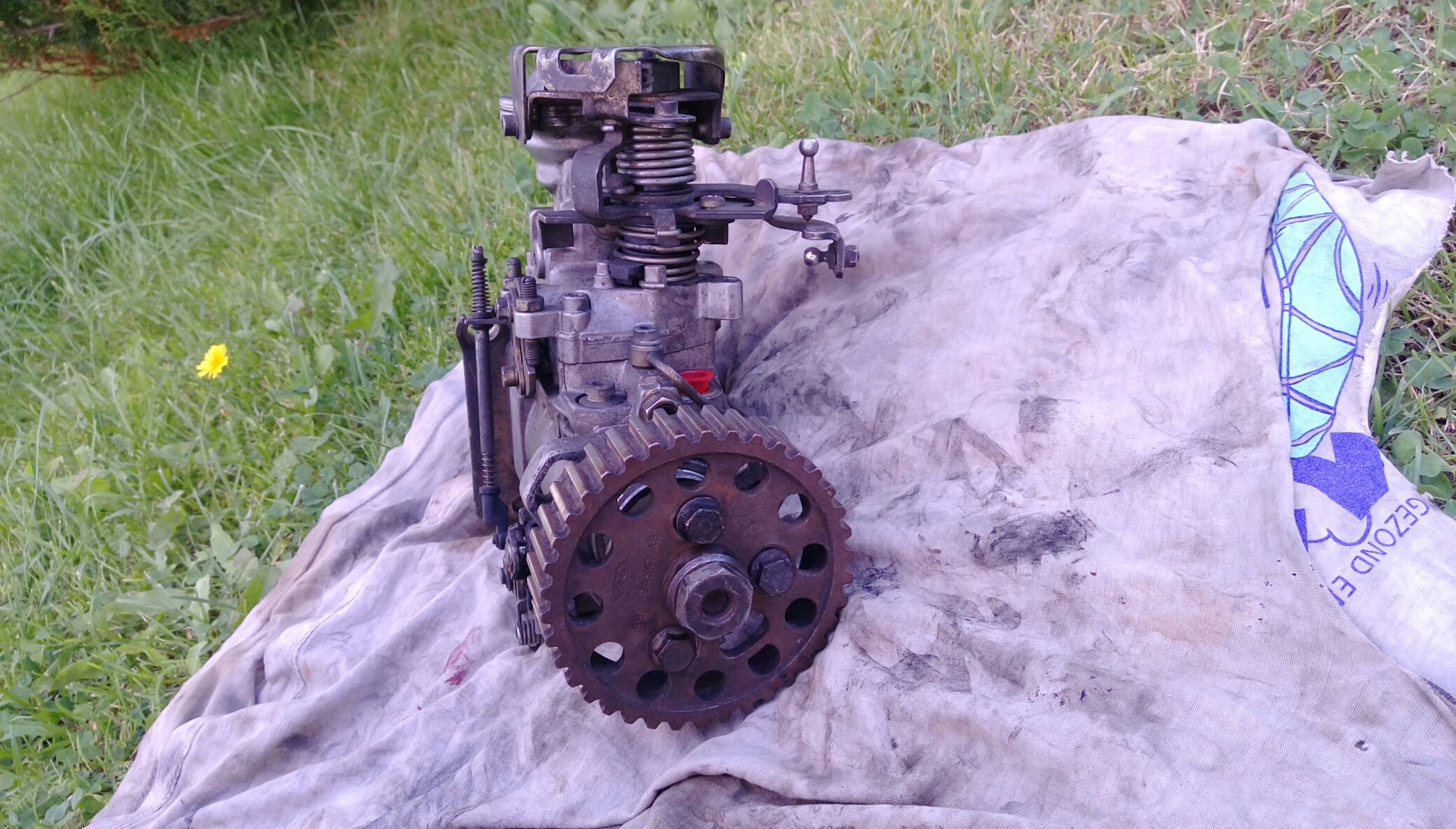

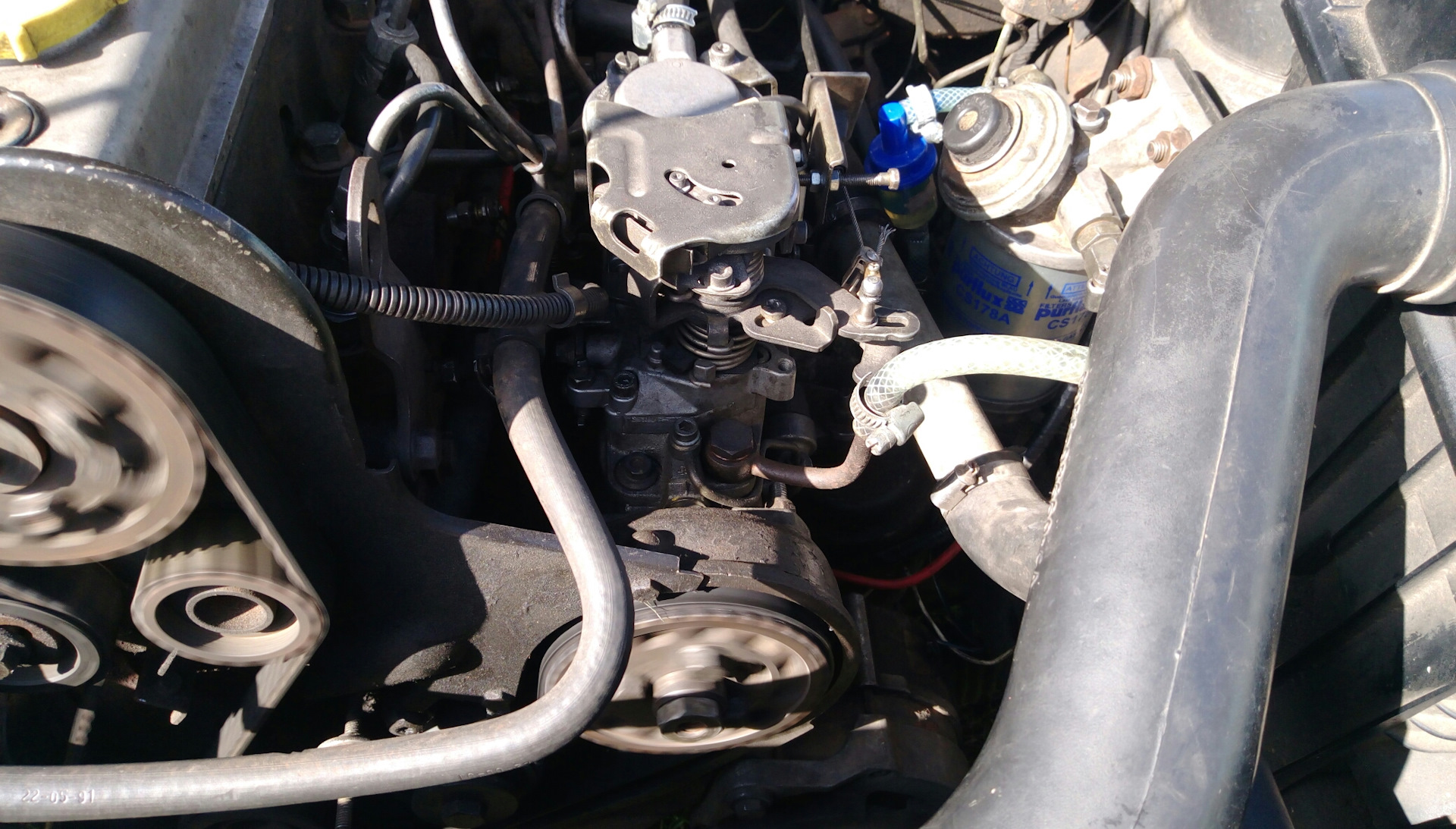

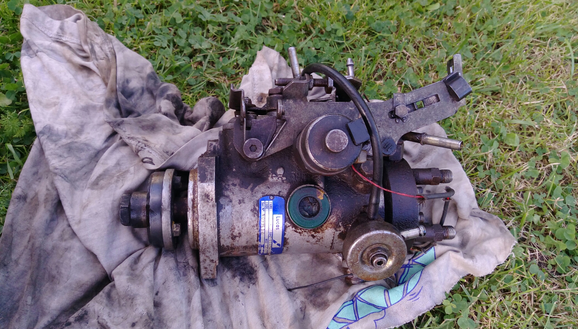

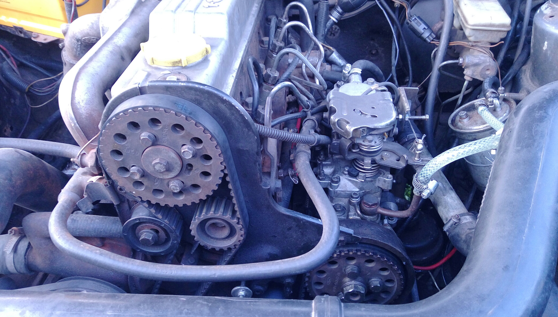

Итак, дошло дело до ревизии топливной. Были проблемы с заводкой, надо было долго крутить стартером. Нашёл в продаже ТНВД от ваговского 1.9. По креплению становится. Результатом доволен. Заводится сразу, обороты стабильные.
Можно сказать и так. Да и бош ремонтировать люди берутся, в то время, как лукасы мало где нормально делают. В плане воздуха вообще класс. К примеру: закончилась соляра, завоздушило систему. На лукасе задолбаешься стартером крутить, чтобы его выгнать. Тут же намного проще.
Привет. Да всё встало без переделок. Только, чтобы посадить Фордовский шкив, пришлось открутить от шкива алюминиевую часть и сточить ступеньку. И потом при подключении надо будет сместить метку на 90 градусов (если оставлять свои трубки высокого давления).

Я так понимаю у боша устройство проще, или нет?
А как работает тише или громче лукаса
Чутка погромче.
Класс, а что за ваговский Тнвд по подробнее можешь рассказать?
Маркировка движка AAZ. 1.9 турбодизель. Ставился на Гольф 3.
Привет, и что всё встало без переделок?
