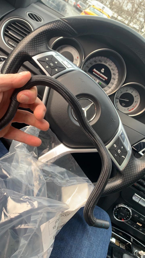

Стал обращать внимание, что долговременная коррекция при езде стала вываливаться у меня из нуля.Сначала не сильно, потом по нарастающей.Стала долго заводиться машина, и не важно, после длительного простоя или нет.Мыл форсунки, менял фильтра, свечи ничего не помогало.А оказалось что не там искал.Эллементарно порвалась мембрана в редукторе ГБО и через вак.трубку подсекал газ в цилиндры обогащая смесь.Газ стоял BRC, и наверное владельцы этих установок меня поймут, с ним все хорошо, раз настроил и забыл, но если нужно поднастроить, то проблема с поиском мастера глобальна.Так и получилось у меня, в нашем регионе нет представителя этой компании.Поэтому принял решение сменить редуктор и ЭБУ на другую фирму.Почитал в интернете про разного уровня установки и пришел к выводу ставить диджитроник.Позвонил в контору по установке и при общении с мастером появилось другое решение, ставить ЭБУ 4Save.Это оборудование вообще не нужно настраивать, включил режим настройки по ОБД и оно само настраивает топливную карту.Редуктор поставил Томасетто АТ13 Super до 280л.с.(зачем, расскажу в следующих записях), до этого стоял на 180 лошадок.И очень необходимая процедура была выполненна, заменена медная магистраль на пластик, надеюсь не буду теперь видеть столько стружки в фильтре грубой очистки.После установки всего добра и настроек, тачка ожила коррекции в нулях, поехала еще интереснее, чем на прошлом оборудовании.Я прям очень доволен, расход на нем снизился.

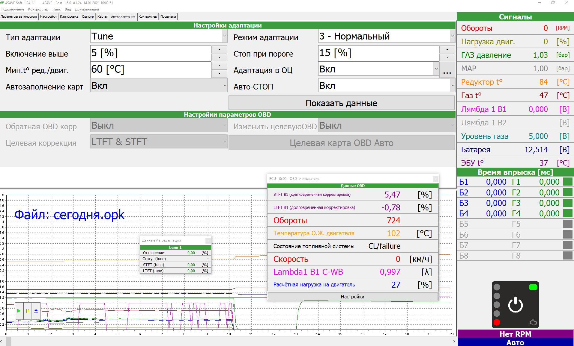

Ну если статус Failure/неисправность, то не только гбо не справится, с этим и бензомозг работает без лямбды, работает по долговременным допустим коррекциям, ну или по заложенным аварийным картам.С этим статусом, надо смотреть причину ошибки, допустим у меня в этом случае был плохой контакт в разъеме ДК1.Дк2 у меня отшит, езжу без него Евро2.
В том то и хохма, что эту "неисправность" не видит ничто, кроме ГБО. Насос в норме, давление держит. По ЭБУ машины никаких ошибок нет. И на бензине расход не выше 8,6 литра по смешаному циклу. А ГБО откуда то брало эту "неисправность топливной системы" причем только в закрытом цикле(!). И техподдержка разработчика понятия не имеет откуда. ДК 2 у меня отшит прошивкой евро 2. Разъем отключен совсем. И диджитроник почему то работает корректно.
Ну так значит в бензо мозге, при вашей прошивке, потерта эта маска ошибки.Вот ее тачка и не видит.А диджик просто не справляется с чтением показаний с лямбды, или тупо с ней не работает.
Маловероятно, незачем было бы маскировать ошибку топливной системы если отшивали лямду. И с той же прошивкой год тому TuneOBD работало. То есть эту ошибку ГБО откуда то вытащило. Или само сгенерировало. И по показаниям ScanDoctor (официально купленной с ее специальным сканером у автоэлектрика в сервисе) ошибок НЕТ.
Так сканер и не покажет ошибку, если ее в прошивке вытерли.По хорошему нужно записать сток и читать ошибки, когда станет ясно, устранить и залить обратно евро2.ГБО само не может ее выдумать.И еще что заметил, если гбо включено, сканер обд подключать нельзя, тоже может кинуть ошибку.
Логично, но тогда почему ГБО не фиксирует никаких ошибок при работе в открытом цикле? Ошибка только CL цикла, а это как раз основной режим. И второй вопрос, а нафига вообще разработчикм ГБО делать ее настолько нервной, реагирующей прекращением коррекции по OBD при любой ошибке? Логичнее было бы как раз ее старания и при наличии ошибки нормализовать коррекциями топливную смесь если это вообще возможно. А если не возможно — отключать подачу газа.
Потому что в открытом цикле нет регулирования по ДК, работают топливные карты и все.Второе, как выглядела ваша ошибка в газовой программе?Если не красным цветом, то коррекции в мап карте продолжали собираться.Когда у меня был статус failure, ошибки в гбо не было, было предупреждение, желтым цветом помоему.

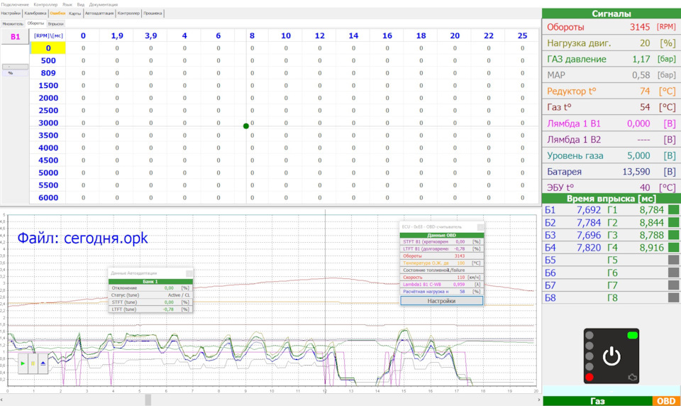

В программе ГБО у меня есть строка: Состояние топливной системы. В ней показано в открытом (OL) или закрытом(CL) цикле двигатель. Там в движении "CL faulty" сменяется например при разгоне на OL без faulty. Обращался в техподдержку в ервый раз как это появилось по поводу показывает еду на газе а газ не расходуется, расходуется бензин.Их спец приезжавший вести семинар у нас в городе подключился дистанционно и сказал, что ГБО находится в режиме сбора бензиновых карт (хотя показывает работу на газе) на крты заполнить не может из за ошибки топливной системы. Поэтому режим TuneOBD не работает и перевел машину в Тune. Настроил. Все было ок дня три. Потом начало беднить на оборотах до 2 000, корректировали он и потом его сотоварищ и настройки все время "плыввут". Чаще всего смесь беднило и до 20%. Очередной коррекции хватало дня на три. автосервисы обнаружить причину CL faulty не смогли, все говорят в порядке с топливом. Кончилось прожогом клапанов на двух цилиндрах и капом двигателя.

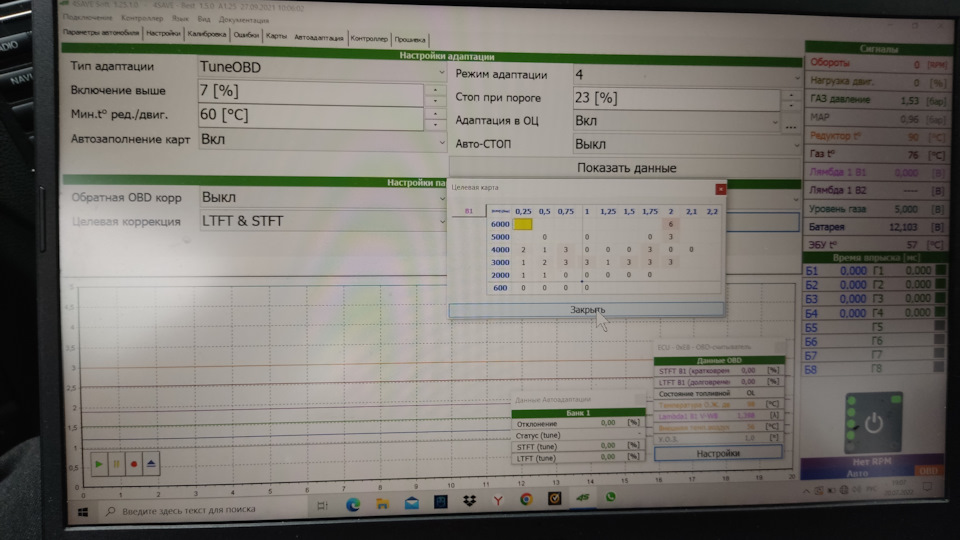

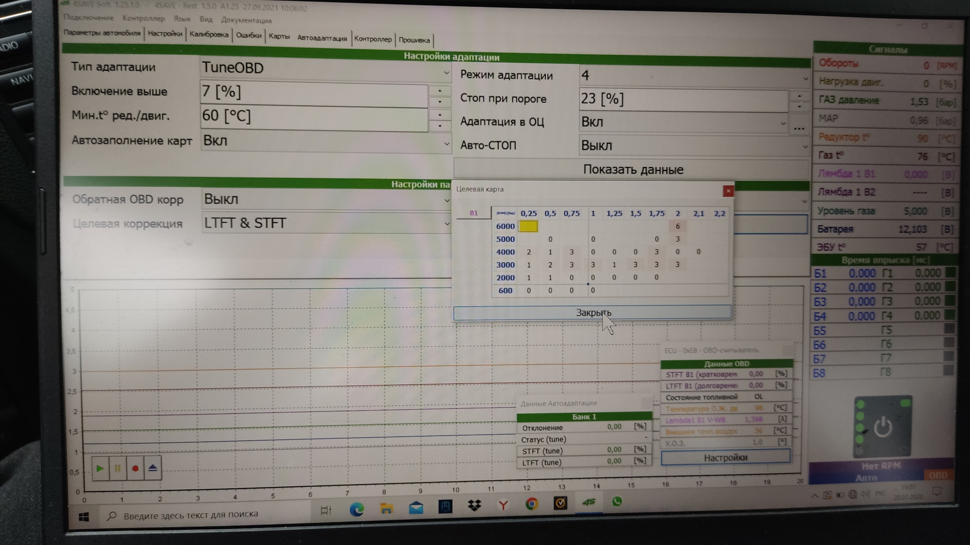

Например? Что такого я мог понажимать непонятного и непонятого за год, что вызввало систематическое беднение смеси на оборотах до средних и отказ ГБО выполнять коррекцию при изменении множителя если за полчаса до этого она ее выполняла? Редуктор остался тот же и сейчас.И почему о дигитроник карты собирает и корректирует, а 4save не хотела. Не парадокс? Вот отсутствие описания методик коррекции и настройки этого ГБО и стало причиной его демонтажа. Вы например смогли разобраться почему в программе управления 4save переключается положение нуля из нижнего левого наверх? И становится очень неудобно считывать показания. А возможно и возникает инверсия коррекции, то есть для обогащения смеси при бедной(синей) нужно точку множителя опустить еще ниже вмето поднятия по логике? (про инверсию — это мои предположения, возможно неверные).
Вы видно откорректировали сообщение, не видел вопроса.По поводу изменения отображения карт, в настройках вида это меняется, сделано как я понял, для привычки мастера, т.к.есть разного вида карты.Инверсия в этом случае не меняет смысл коррекций.

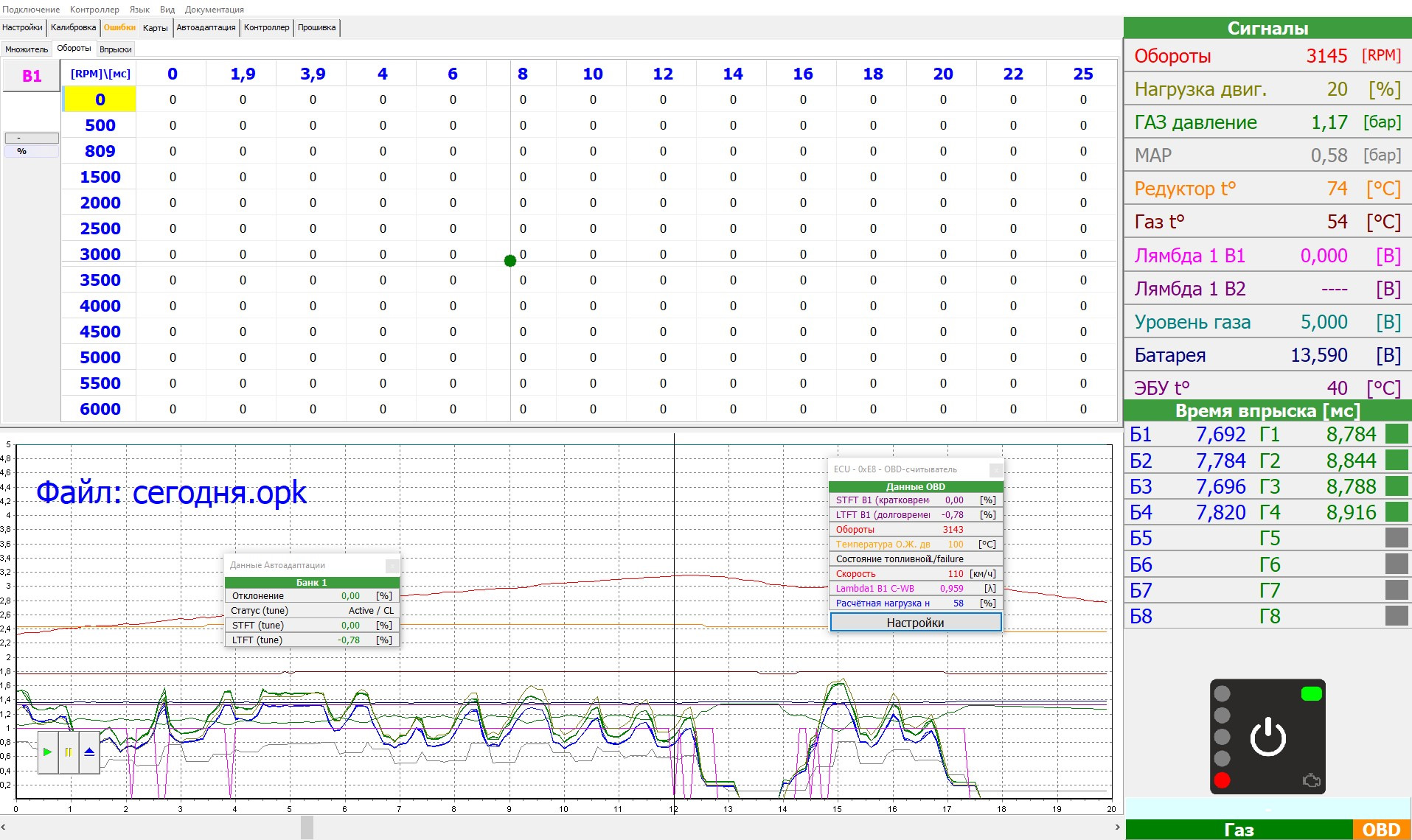

Интересно получается: положения нуля смещается снизу вверх, то есть по сути ноль и максимум меняются местами а показания беднит/богатит при этом остаются в том же положении. То есть вниз/синий беднит, а вверх/красный — богатит. И смещая множитель при нуле вверху в сторону нуля я смесь тем не менее обогащаю? Как то не логично. И я так и не нашел как это отображение менять к классическому(ноль внизу).
Вкладка вид, по моему там, где язык.Да, не важно, где 0, вверх богатим, вниз бедним.
Ну это понятно, следует из логики термина "множитель". Увеличиветс множитель — растет количество газа (качество смеси). То есть богатим. Так вот у меня на старом 4save так работало почему то не всегда.

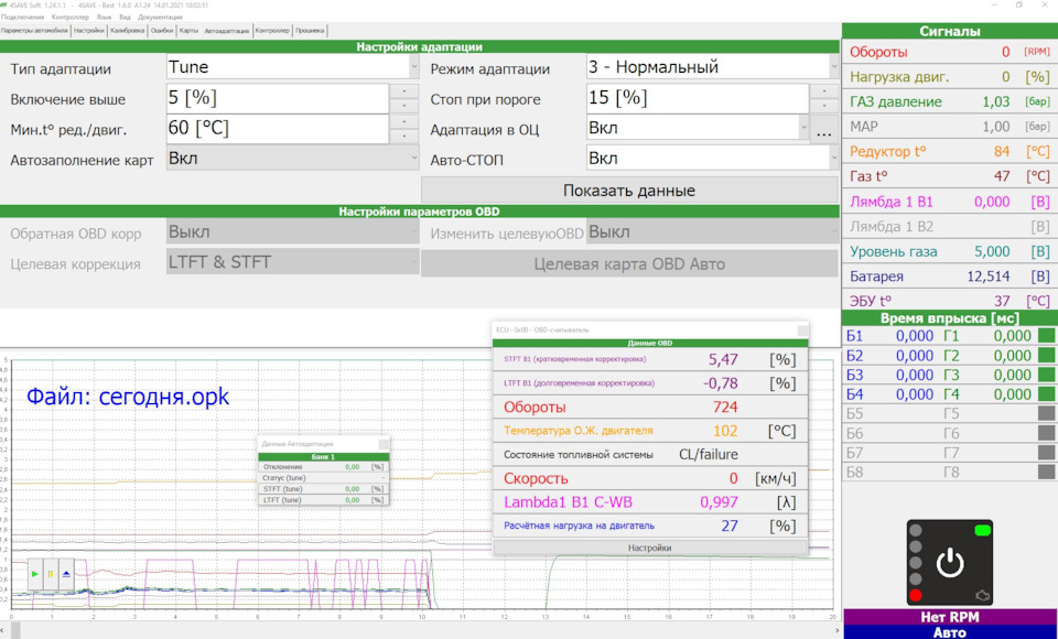

Скопировал старые конфиги и осцилограмму Запустил демо с загрузкой их. Доступа к настройкам ОБД нет совсем, тоже не понимаю почему. то есть инвертировать настройки даже случайно — исключено.
Зачем то включен авто стоп?
Да это не принципиально. В большинстве конфигов он выключен.
strannyk-old
Здесь просто не активно обд, снизу справа не горит обд оранжевым, видно в настройках включено подключение на работающем моторе.
Естественно, программа в режиме эмуляции, по загруженному файлу конфига и осцилограмм.
Если есть осц файл, закинь мне в личку, я посмотрю.
Есть но здесь не позволет отправить. Только фото и имиджи.

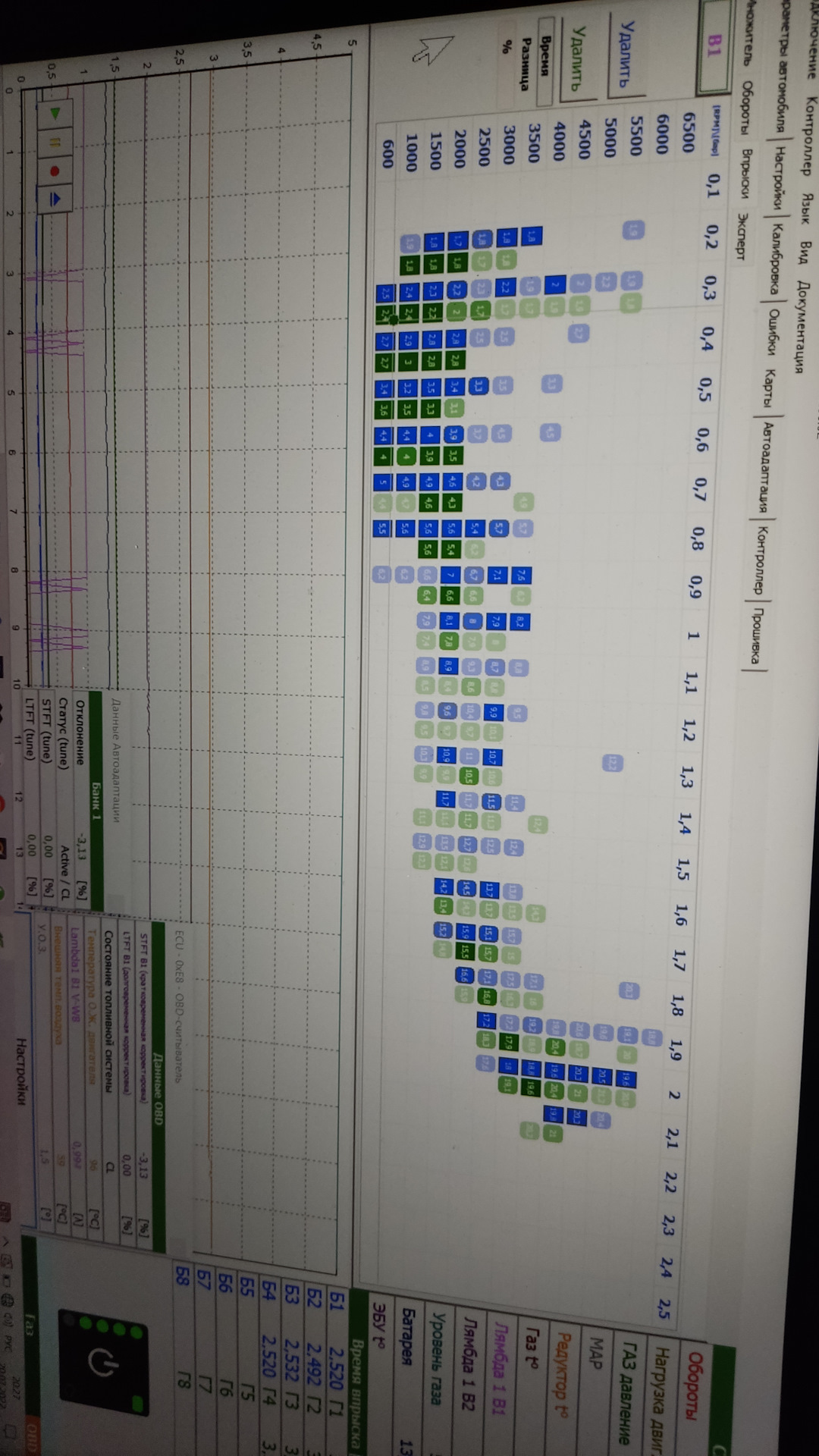

toxa26
А здесь видно что нулевые значения таблиц почему то переместились из положения внизу слева (как нормально) вверх слева. И вернуть их в норму мне не удалось.
