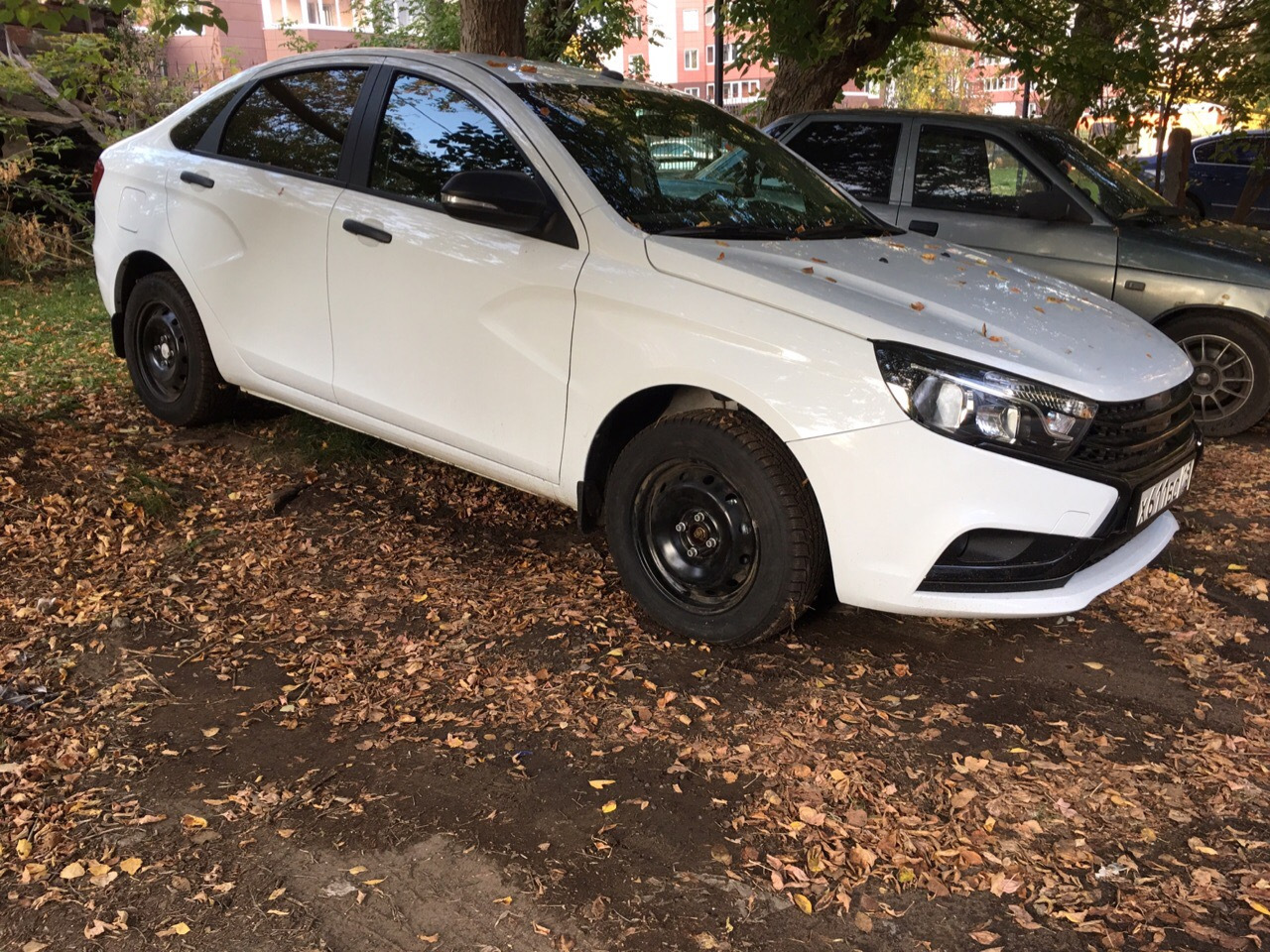

Добрый вечер .

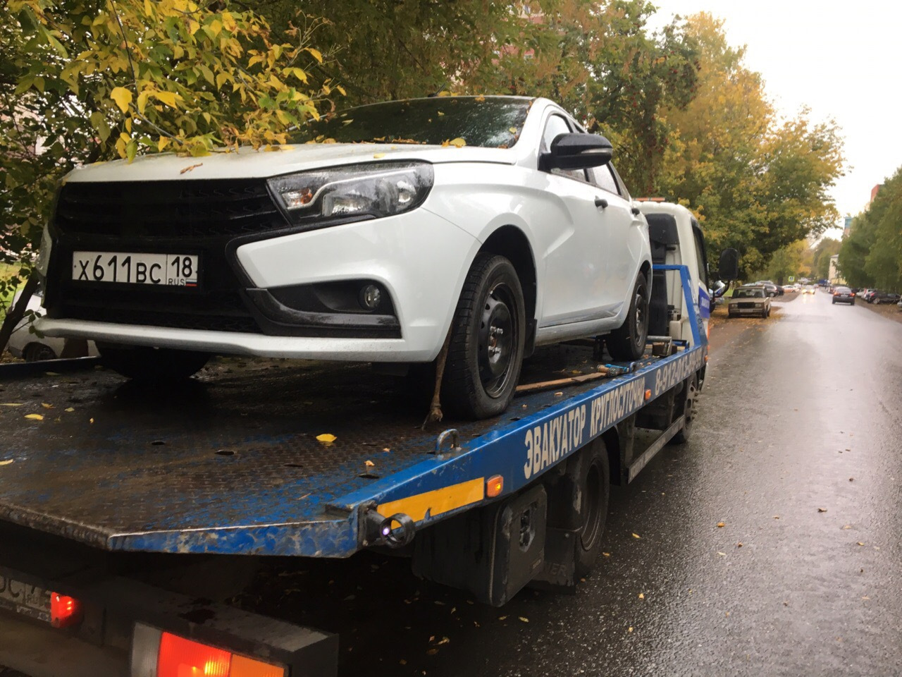

Снял свои 17 колеса перед поездкой к дилеру .
Погрузил свою бричку на эвакуатор .

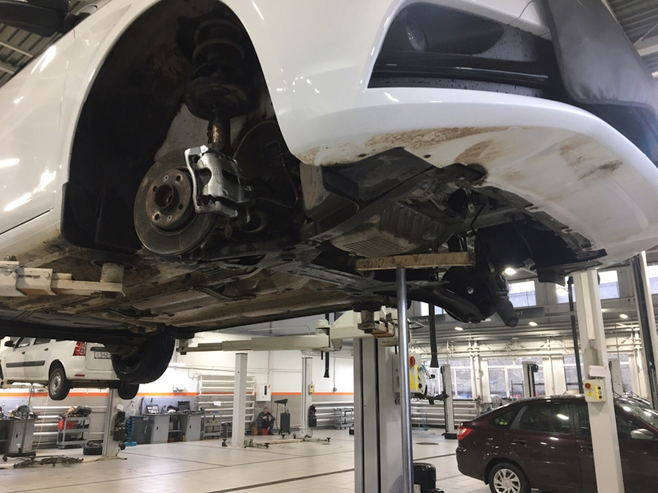

И поехали к дилеру . Доехали минут за 15 . Мастер приемщик написал много бумажек и я пошел смотреть как разбирают мою машину .

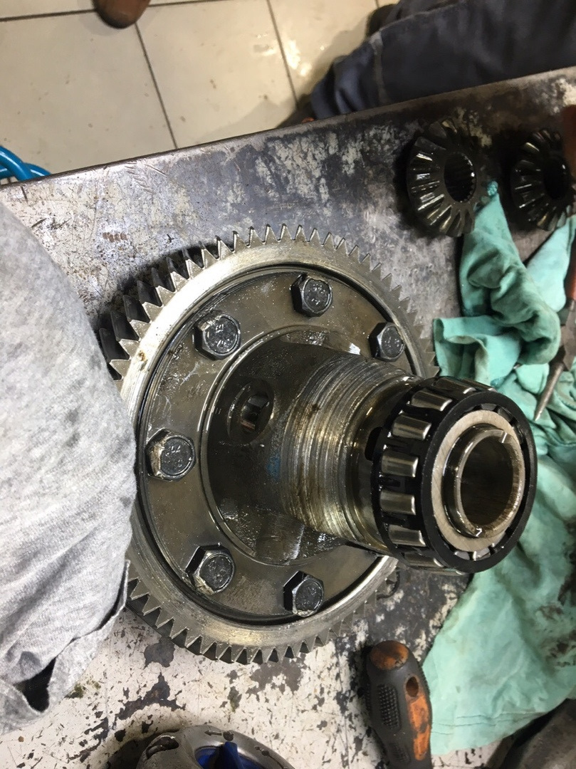

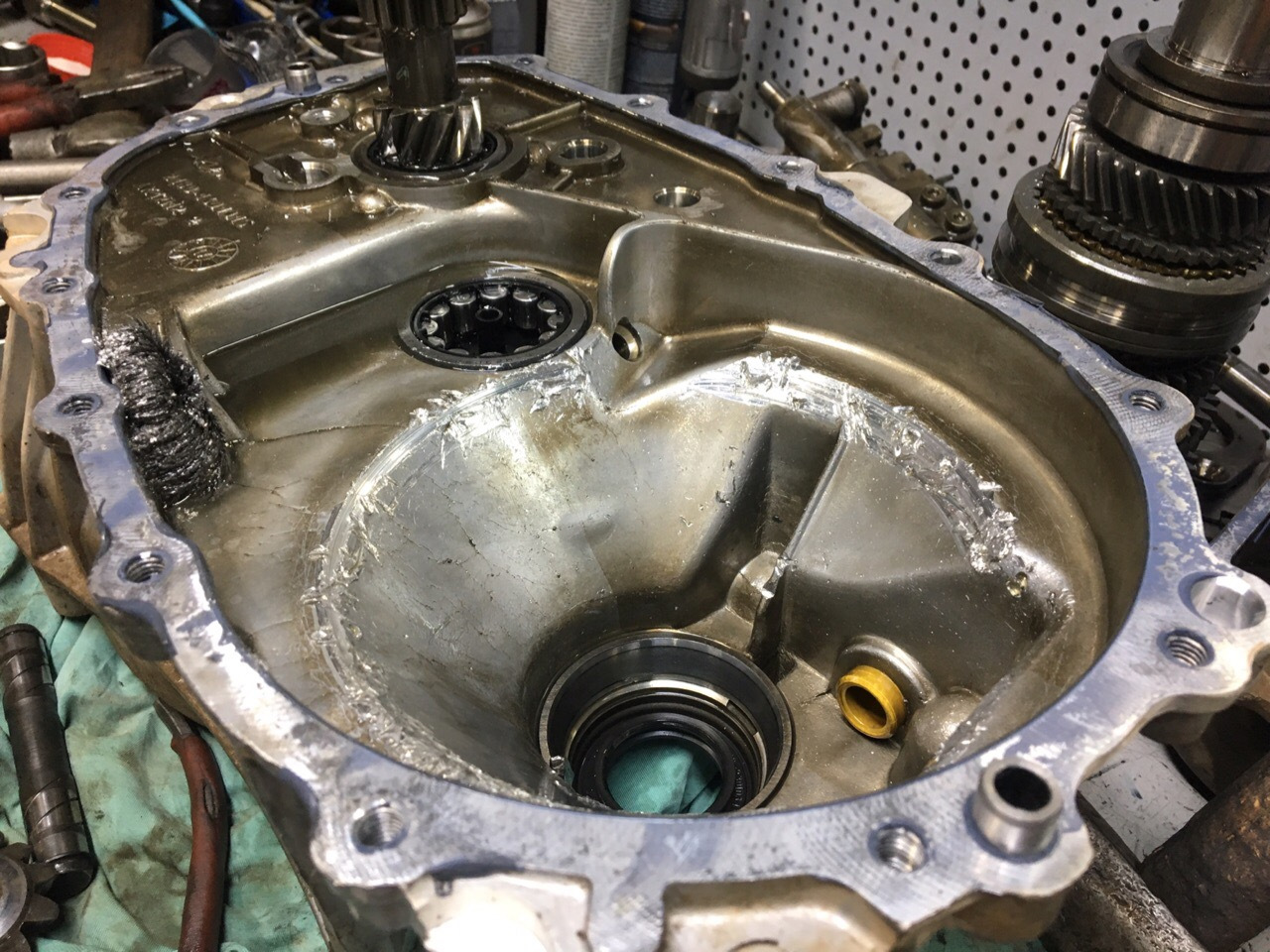

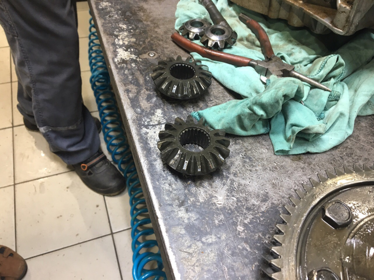

Слили остатки масла грамм 100, все в стружке .
В общем отказ в гарантии . Объясняют, что завод прислал им весточку о том, что на сломанные зубья гарантия не распространяется . У меня сломало ровно по оси сателлиты в дифе.
Рядом с моей машиной стоял ларгус с аналогичной проблемой . И что думаете отказ . Коротко о надежности и гарантии нашего авто прома . У кого как у кого на 1 тыс км сломало и было сказано отказ, вы сами криво ездите .
В общем делаю кпп и скорее всего продаю машину . Разочаровался я в нашем автопроме.

Автор закрывай тему, согласовали замену КПП по гарантии.

Если есть желание попробовать пободаться с дилером — есть вариант. Взять шестерни с выкрошенными зубами и топать бодрым шагом в любую металлографическую лабораторию (можно попробовать какой-нибудь серъезный завод с механической обработкой металла или металлургическое предприятие в Вашем городе). Задача — оценить характер излома зуба шестерни. Если там была трещина с завода — то это будет видно по неравномерному окислению металла в зоне излома. Получаете заключение, что причиной излома послужила трещина и потом в суд. При наличии грамотного адвоката — можно и машину поменять на новую или вернуть её, выбив обратно её стоимость.
Остатки трансмиссионки тоже не помешает в хим.лабораторию на анализ сдать, чтоб проверили на соответствие вязкости.

На любую деталь есть ТУ, где должно быть прописано как качество материала, так и предельные нагрузки.
Проблема только — найти тот сертифицированный орган, кто проведет сравнительный анализ.
Никто не хочет этим заморачиваться, предпочитая просто заменить деталь. Так реально проще — но этим ничего не добиться.

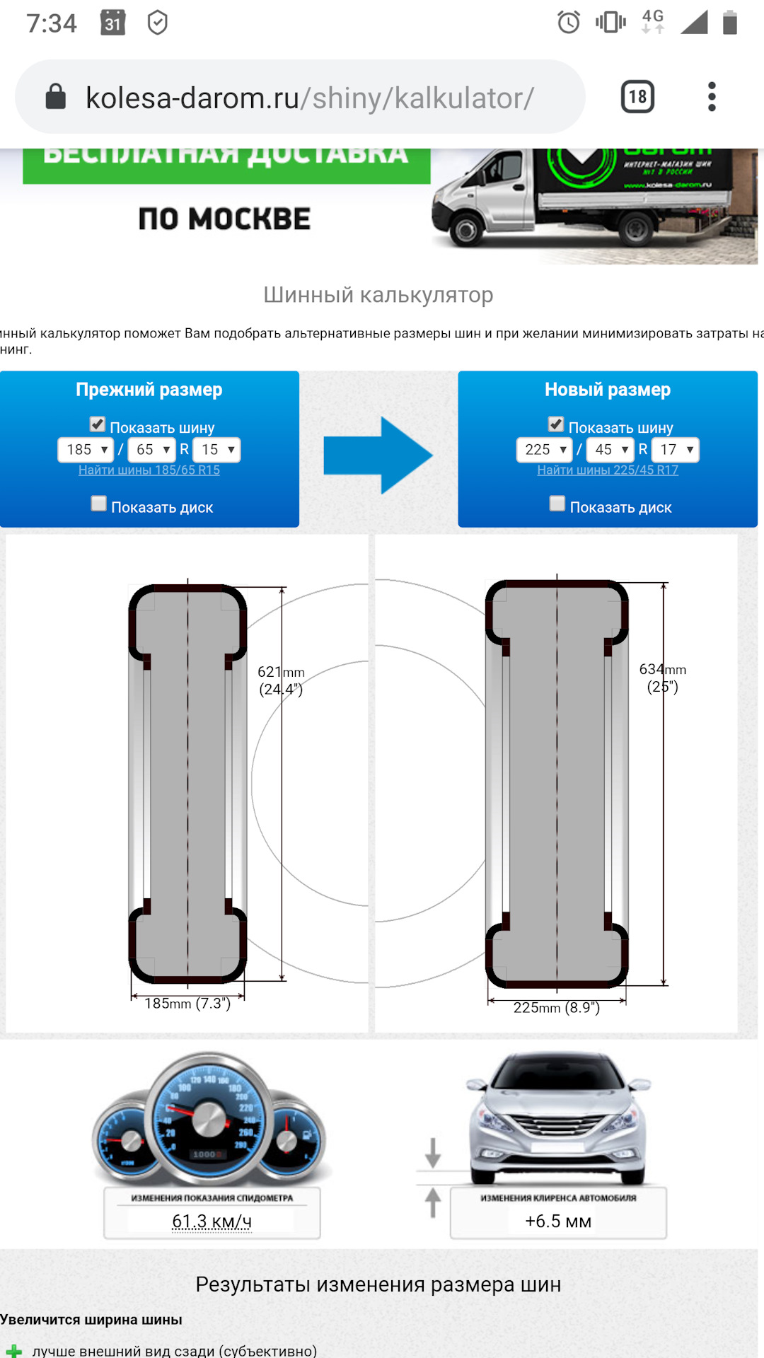

Закономерный результат после установки колес 225/45/17. Красота требует жертв, и в данном случае жертвой оказалась не только динамика авто, но и потроха дифа с кпп. И искать сейчас причину в трансмиссионке/заводском браке глупо.
В сервисе тоже не идиоты работают, и драйв наверняка читают. Притащить авто в сервис на чистейшей зимней резине — это фиаско. Ржали всем сервисом, наверное.
А на св кросс завод 17 ставит это нормально? Или они коробку по этому случаю усиливают?
Как думаете, 205/50/17 (заводской вариант) и 225/45/17 (в варианте автора) разве одно и то же? +2 см ширины это не так уж и мало
Ага, 2 см АвтоВАЗ не заложил в надёжность.
Ну почему же не заложил. Она же 15т.км. отходила :-). Другое дело, что на таких тапках она как корова. Не разгонялась и не поворачивала (плавали, знаем — ставил 205/55/16 на весту 1.6, правда с амт). Чтоб в потоке сносно ехать автору пришлось немного поменять тактику езды, а именно старт с больших оборотов, более резкие переключения на более высоких оборотах. И сказки про то, что ездил 60км/ч и со светофора последним уезжал пусть дилеру дальше рассказывает.

Повторюсь, по этому принципу св кросс на 1.6 механике даже при ширине резины 215 должно рвать зубья в клочья. А ещё кросс вроде тяжелее седана.
Можно и на 185/65/15 порвать коробку, только это сделать сложнее — колеса в букс раньше сорвутся.
Кросс от некросса отличается пластмассовыми накладками и увеличенным клиренсом (пружины+стойки). Ощутимой разницы в массе скорее всего нет. В сравнении седана и SW разница будет больше.

Дело не в 17 колесах. У меня на пятнахе сателлиты развалились на штатных колесах на пробеге что-то около 40 т. км. Поставил самоблок винтовой, корпус аргоном заварили. Ещё 100 т. км пробежал и продал. Было это ещё году в 2005-2006. Так что брак имеет место быть.

Ну и пидоры они… поставили диф с сателлитами от 8ки с массой меньше тонны, на авто с здоровенными колёсами и массой в полтора раза больше, а теперь говорят Вы не правильно ездите …
То есть, налицо конструктивный просчет? А реально, есть ли зависимость от диаметра колёс? Ну например на 15 такого не бывает, а на 17 чаще, ибо неподрессоренные массы больше и если стартовать и буксовать, то это увеличивает шансы ушатать коробку?
Конечно есть. 17 колеса раскрутить нужно больший момент приложить к деталям. А эта кпп на 70 лс разрабатывалась изначально. И 13 колеса.

Наружный диаметр колеса одинаковый, что с 15 дисками, что с 17. вес тоже не всегда больше. У меня 17 колеса, а по весу всего на 300 грамм тяжелее штатных 15 штампов. Я думаю тут много факторов приводит к проблемам с КПП.
