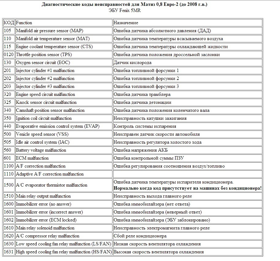

В данной статье всё отлично отражено, как именно провести самодиагностику Матиза 0,8 л Евро-2 (до 2008 г.в.) под руководством ЭБУ Fenix 5MR.

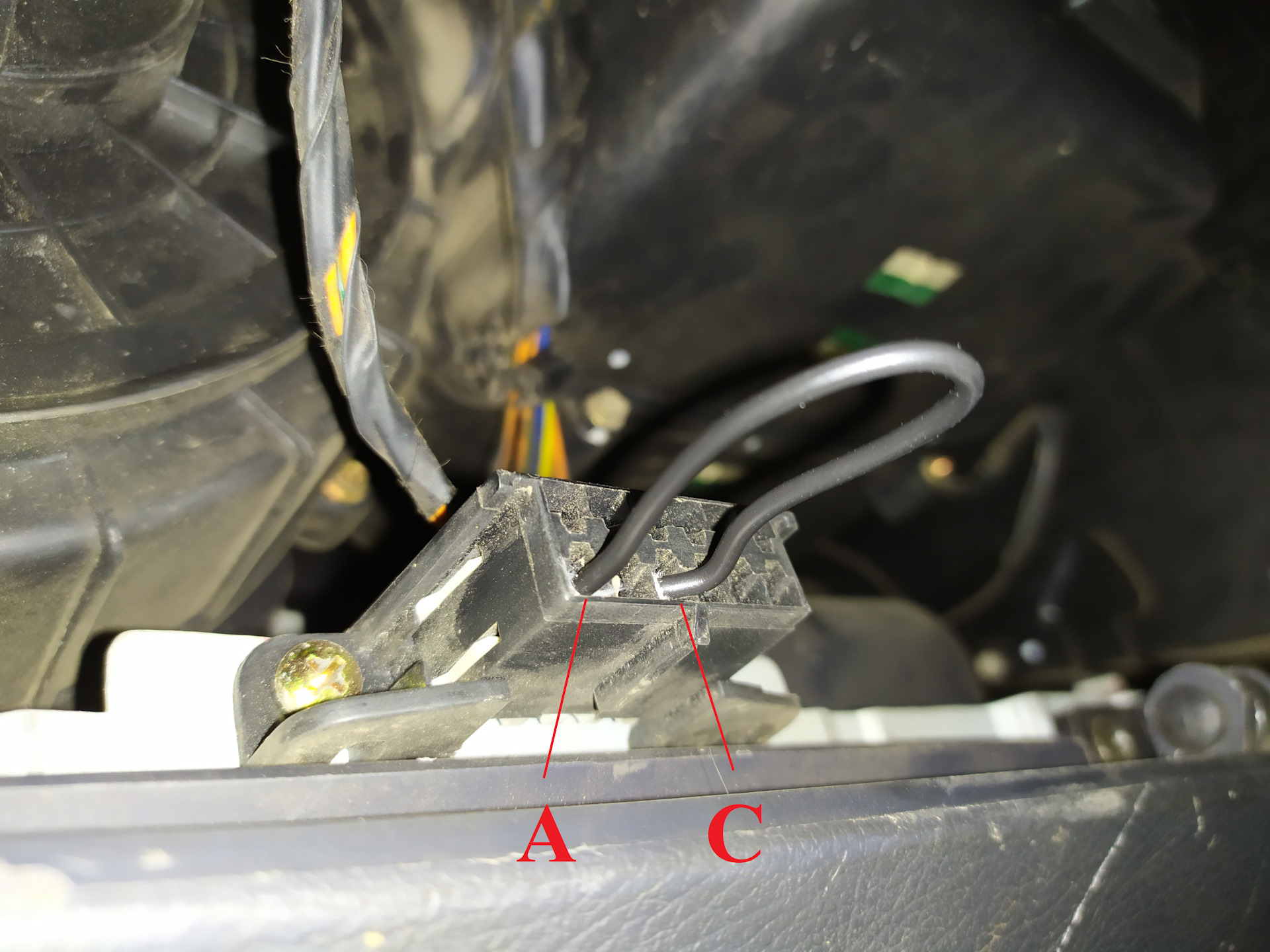

Для проведения самодиагностики необходимо замкнуть контакты "А" и "С" в диагностическом разъеме, который находится под бардачком. Затем нужно включить зажигание, но не заводить двигатель. Лампа "CheckEngine" на приборной панели начнёт моргать.
Короткое зажигание — один
Десять коротких — ноль
Длинное зажигание — десять
В моём случае это оказалась ошибка "0500", или "Неисправен датчик скорости автомобиля".

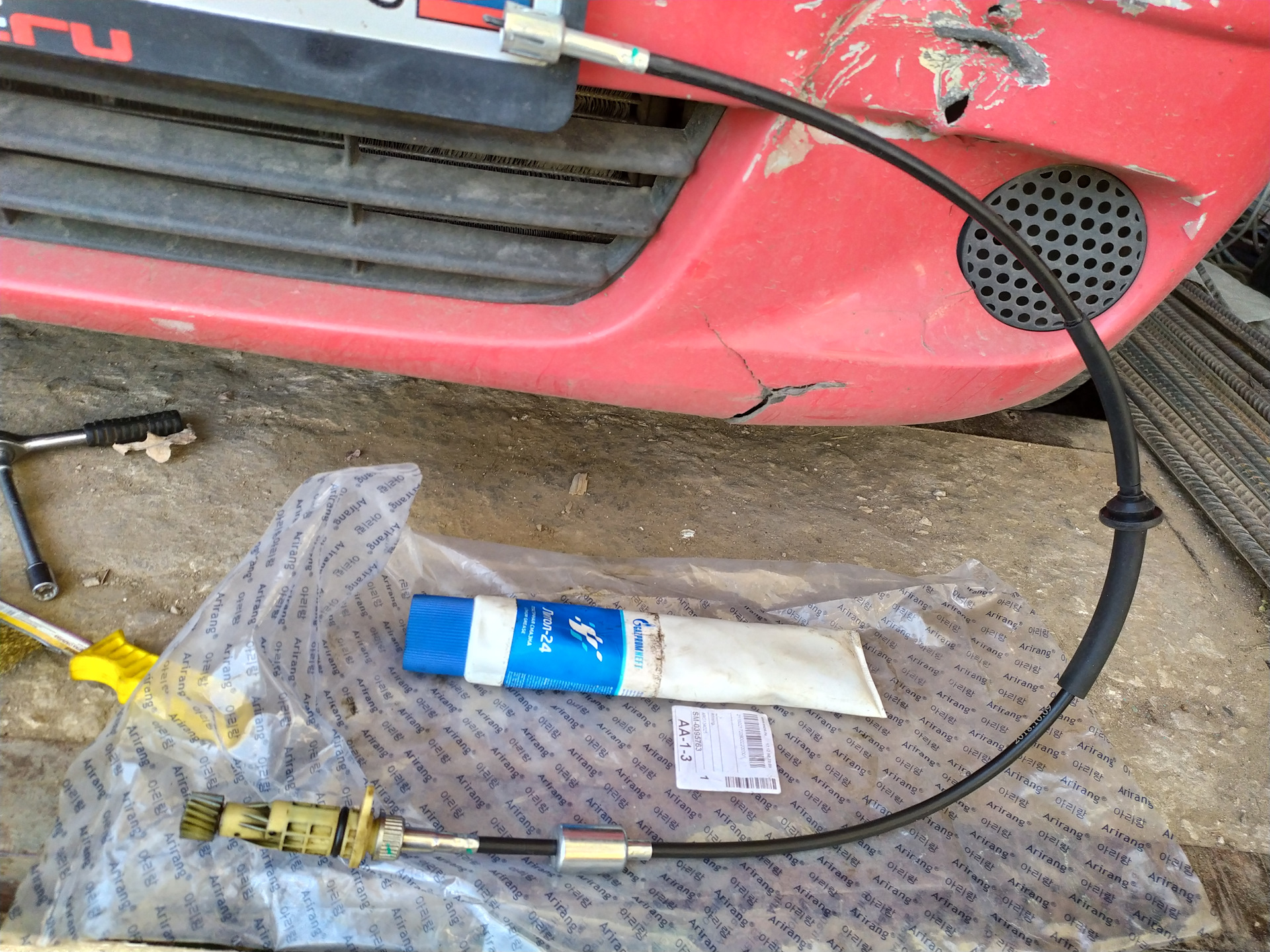

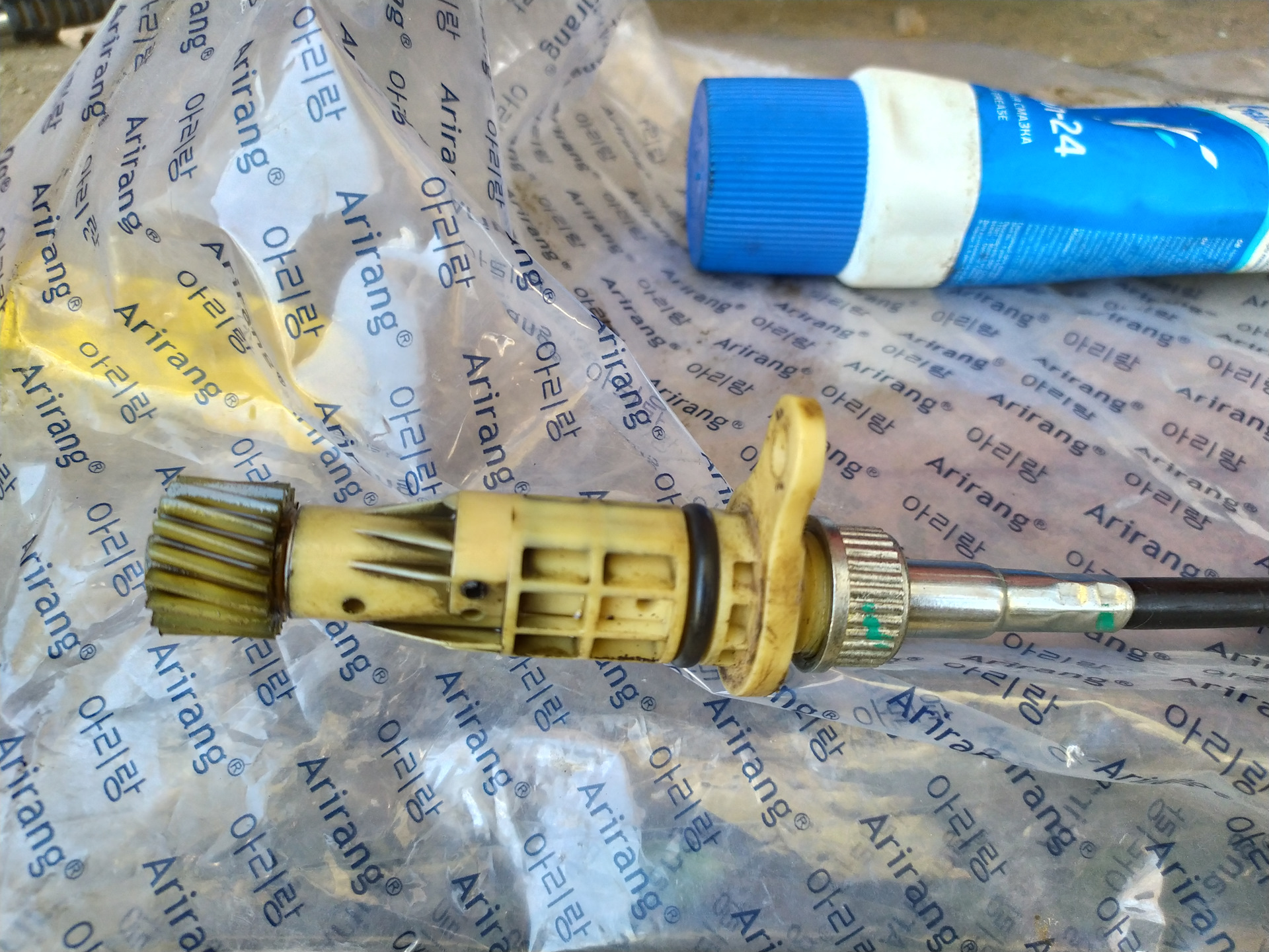

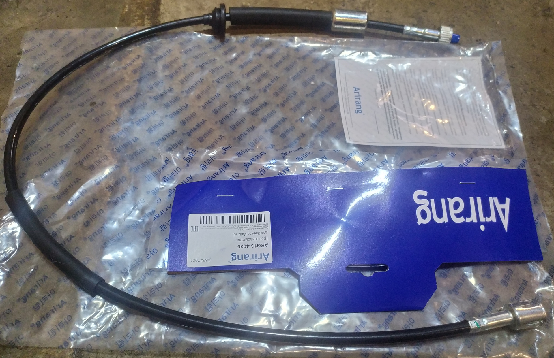

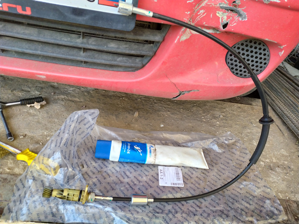

Затем всё встало на свои места, ведь спидометр не работал с момента получения автомобиля. Так как тросы на Матизах — скорее расходник, то заказал аналог Arirang ARG13-4025. Перед монтажом смазал его и установил на место. После установки нового троса ошибка "0500" исчезла.
Чтобы сбросить ошибку, нужно скинуть минусовую клемму с аккумулятора или отключить предохранитель на ЭБУ ненадолго, секунд на 15.

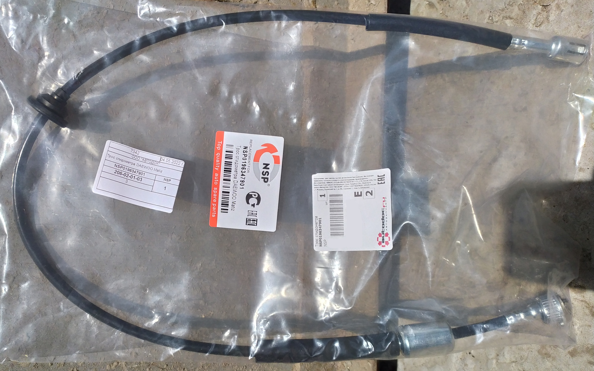

Update 14.05.2022: Трос стал потихоньку умирать — стрелка дергается, как бешеная, да и трос шуршит громко… Не стал дожидаться его кончины и заменил на NSP NSP0196347901 на пробеге 125 760 км (предыдущий был установлен на пробеге 112 955 км)

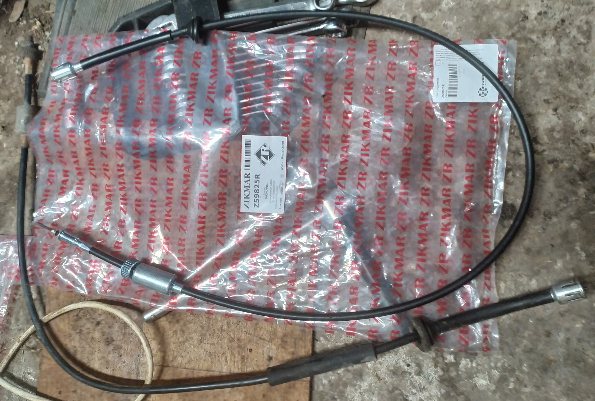

Update 05.10.2024: Трос фирмы NSP сильно зашуршал, стал врать на 20-30 км/ч выше реальных значений, заменил на ZIKMAR Z59825R. Замена на пробеге 149500 км.
Update 01.11.2024: Трос ZIKMAR лопнул! Да-да, проехав около 500 км, просто лопнул. Весьма печальное качество… В следующий раз лучше возьму проверенный ARIRANG.
Update 30.11.2024: Поставил снова Arirang ARG13-4025, как когда-то в сентябре 2019 года, трос тогда показал себя отлично. Пробег 150110 км + без троса проехал примерно 1500 км</b>

Обильный литол по морозу дубеет.
