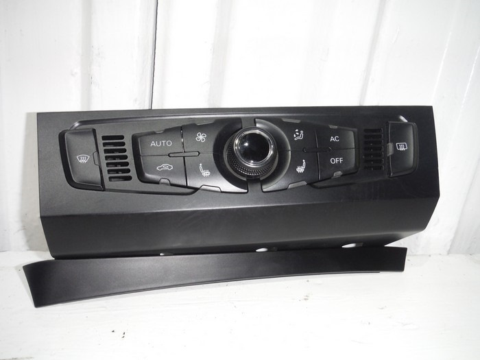

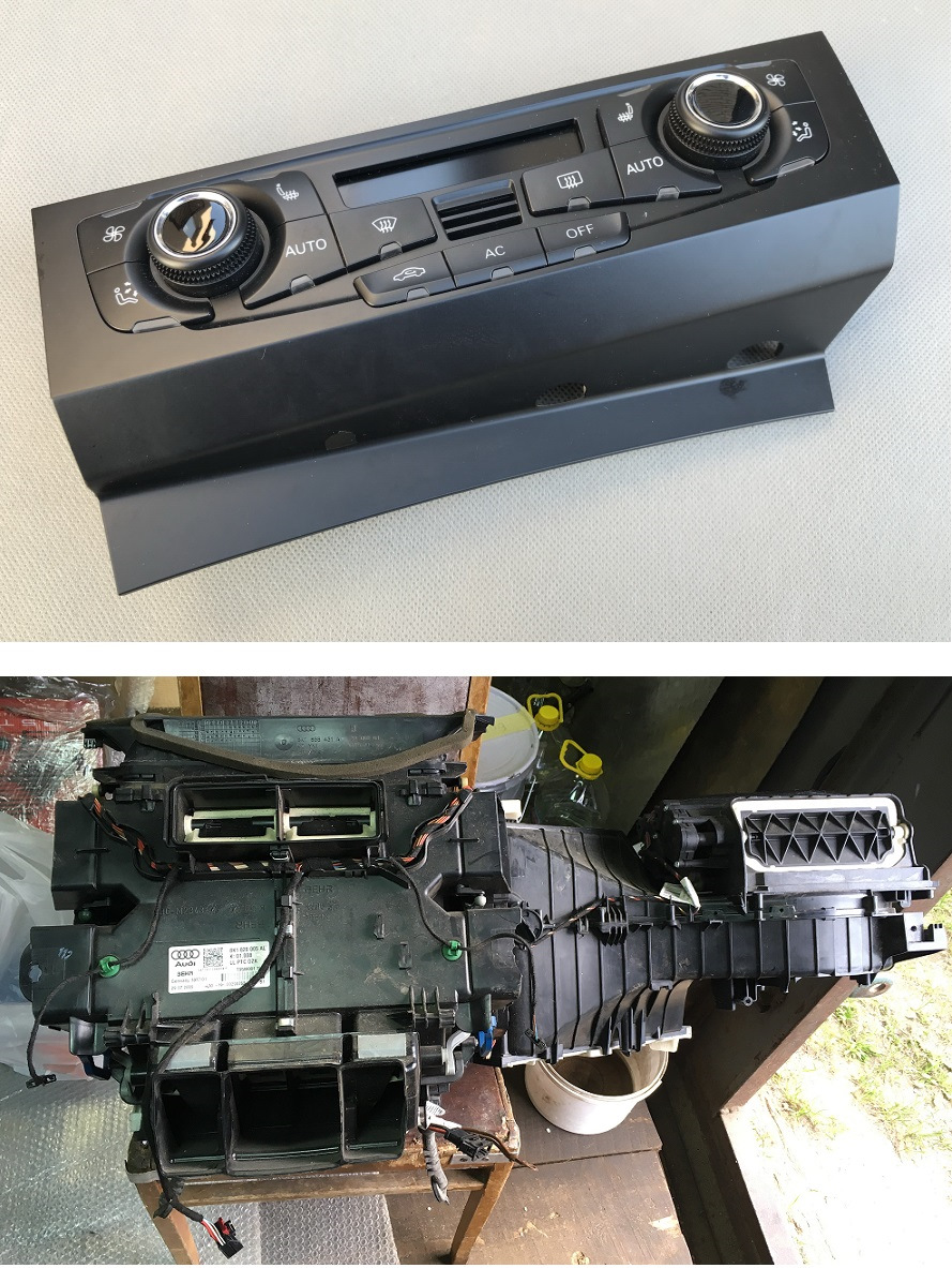

Basic PR-9AK — 8T1820043AA XZF Панель управления и индикации климатической установки Climatronic для а/м с обогревом сидений (блестящий chrom/чёрный)
Komfort PR-9AQ — 8T1820043AС XZF Панель управления и индикации климатической установки Climatronic для а/м с обогревом сидений (блестящий chrom/чёрный)

И так, что же нам понадобится для замены:
— сам блок/панель климата
— печка в сборе
— воздуховод для задних пассажиров
— задний дефлектор
— проводка с разъемом заднего дефлектора
— воздуховод на лобовое стекло (он отличается)
— два датчик температуры
— датчик качества воздуха с проводкой
— и немного пинов, проводов (для того чтобы все это грамотно подключить).

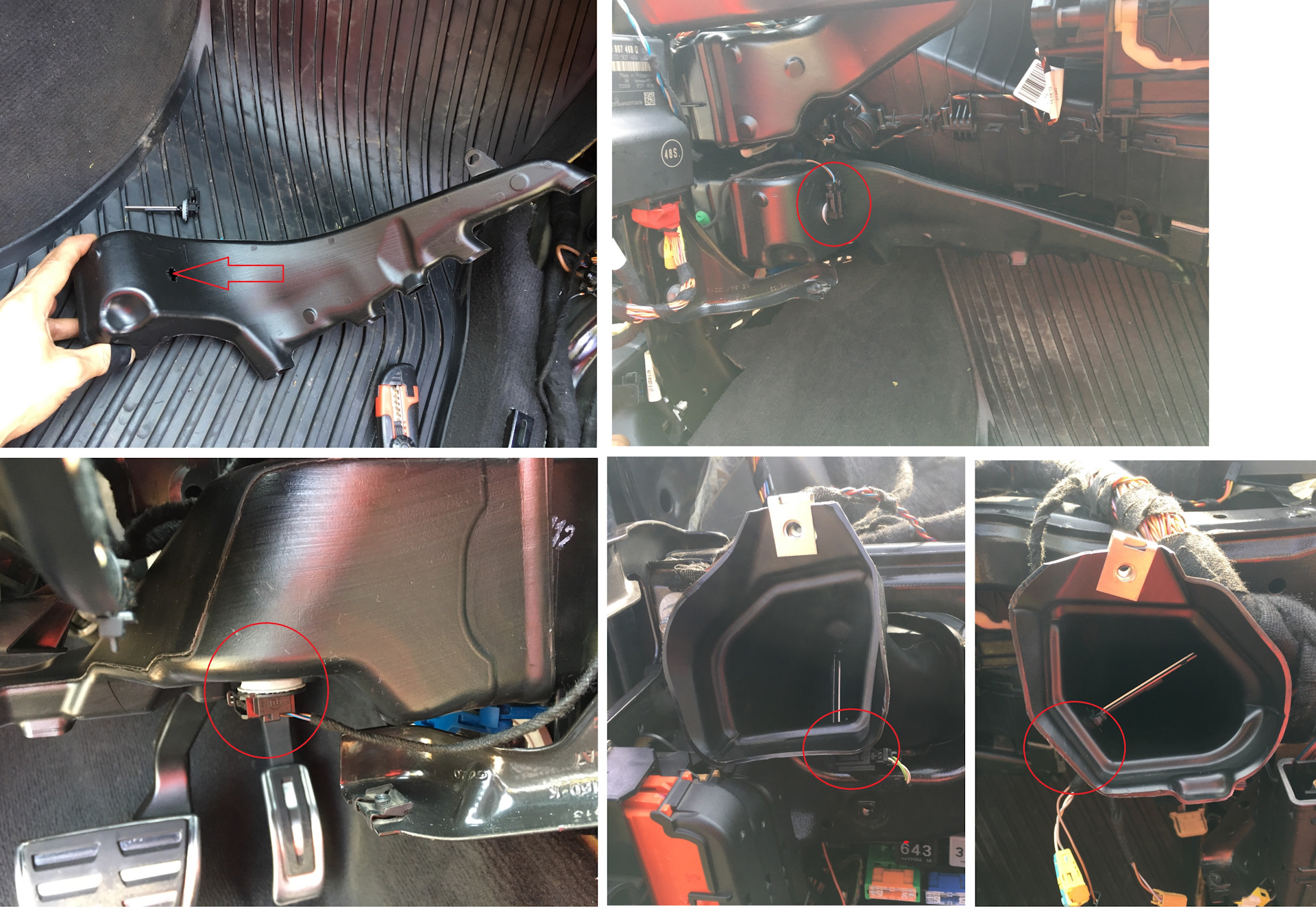

Теперь что касаемо самой замены —

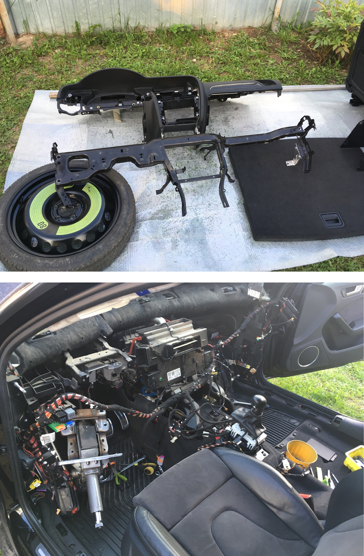

Делал все не торопясь и исключительно сам, работа по замене заняла порядка трех дней, и сейчас объясню почему.

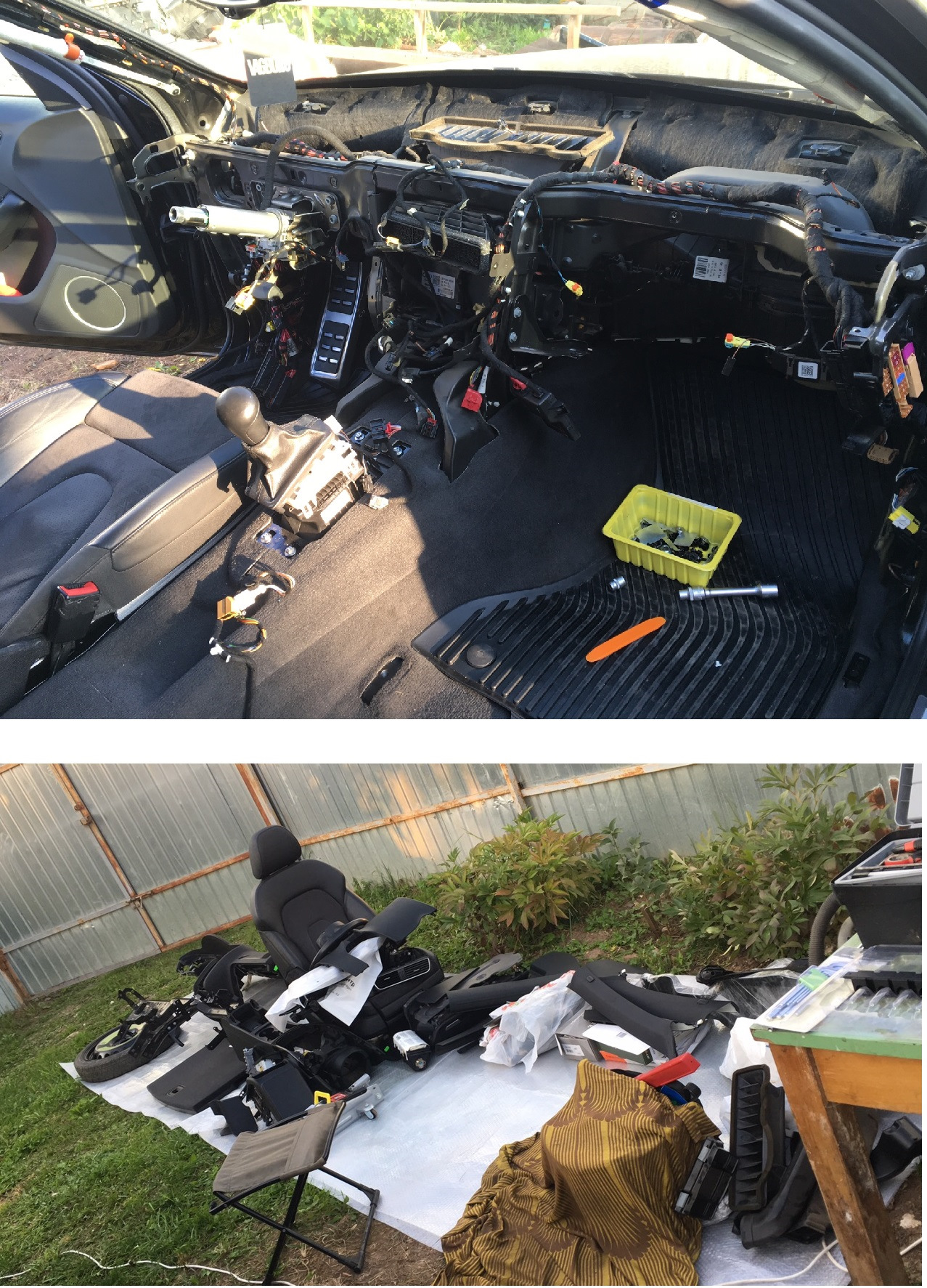

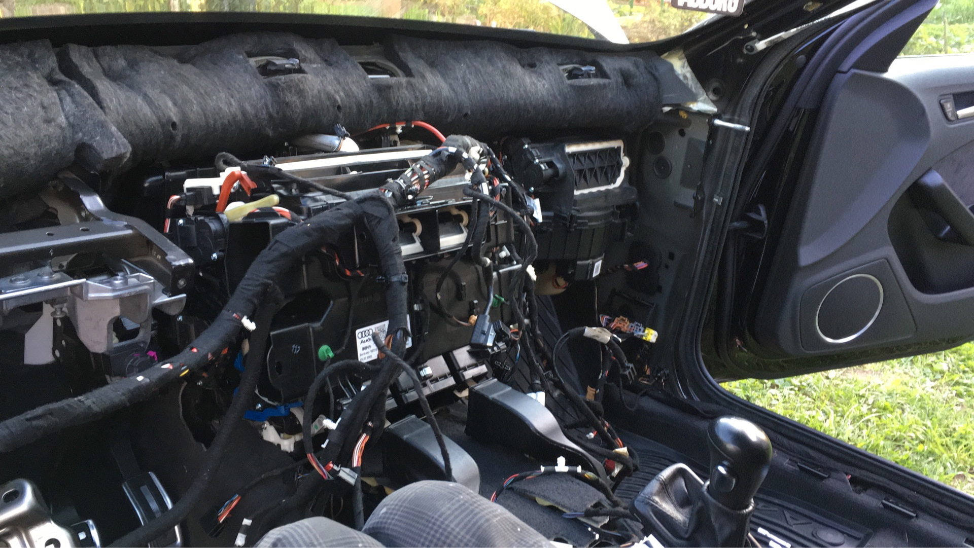

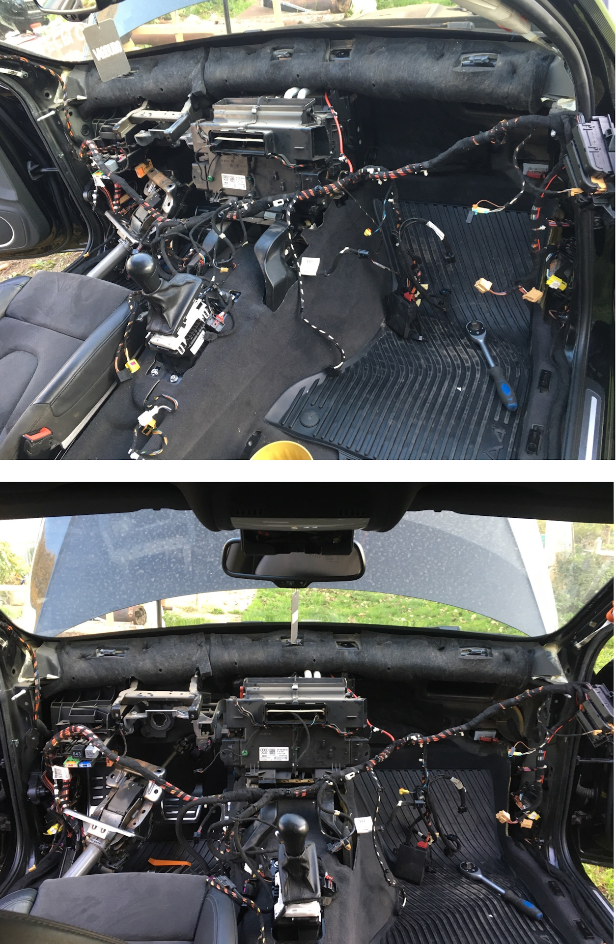

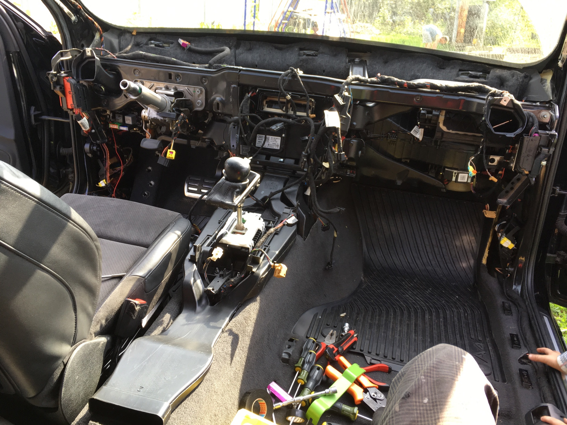

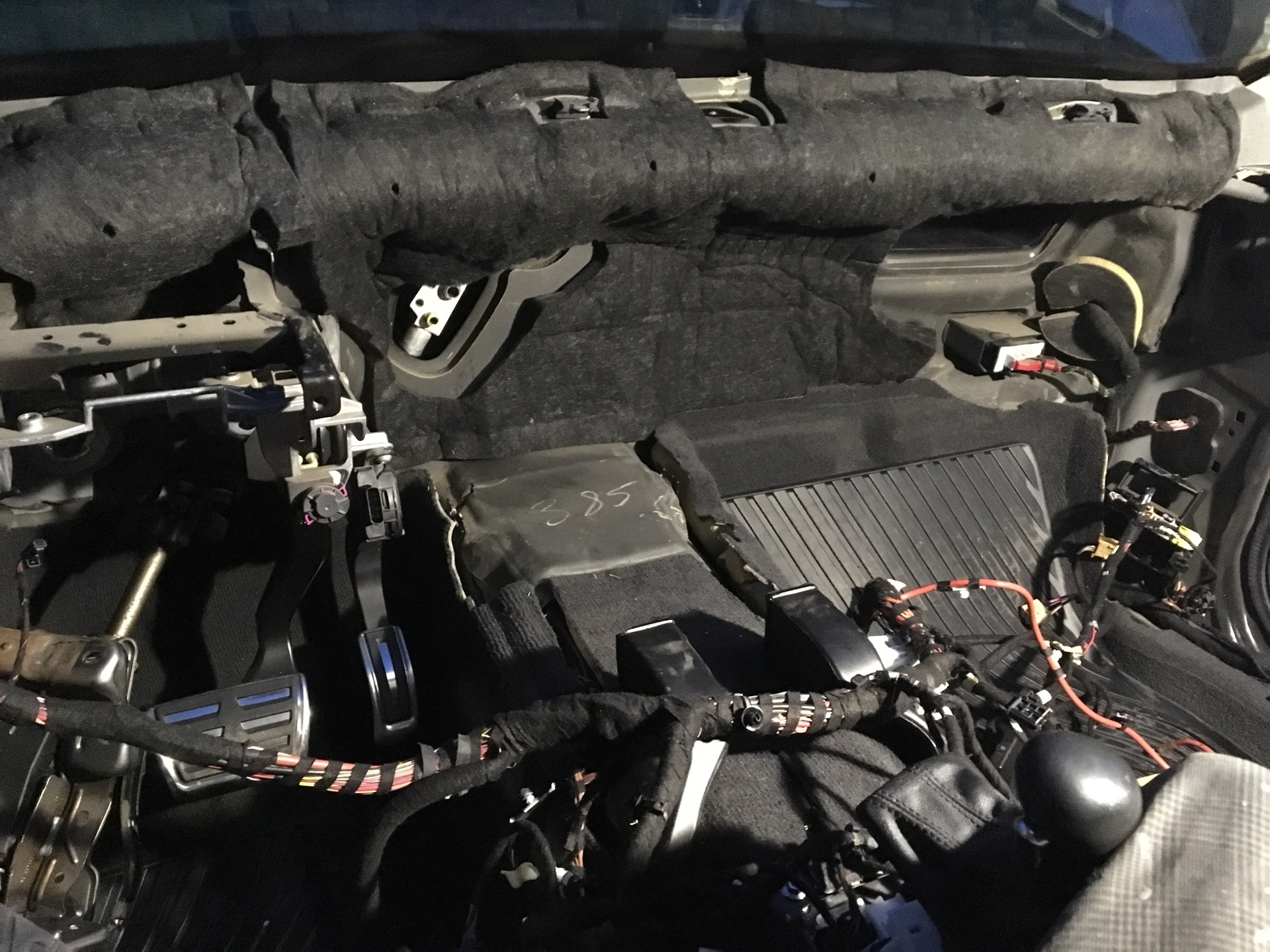

Первый день я посвятил разбору, а разбирать действительно пришлось нуууу очень много. т.к. чтоб добраться до отопителя, нужно снимать всю панель, а соответственно и все её навесное — все воздуховоды, старый блок климата, всю мультимедию, бардачок, приборку, руль, рулевую колонку, пассажирский air bag, пластмассовую панель для крепления приборки экрана мультимедии, пассажирское сиденье, накладки стоек лобового стекла, накладки порогов, центральный тоннель и т. д.
Warnung — Обязательно перед началом всех работ — отключить АКБ!
Вид процесса конечно устрашающий, но как говорят "глаза бояться, а руки делают".)
предпоследним этапом разбора (один из самых сложных) это открутить и снять металлический опорный кронштейн панели (это вся металлическая распорка), очень тяжело вытаскивается и на ней висит вся проводка, главной задачей было запомнить что где куда и зачем., чтоб потом при сборке все правильно так же собрать.

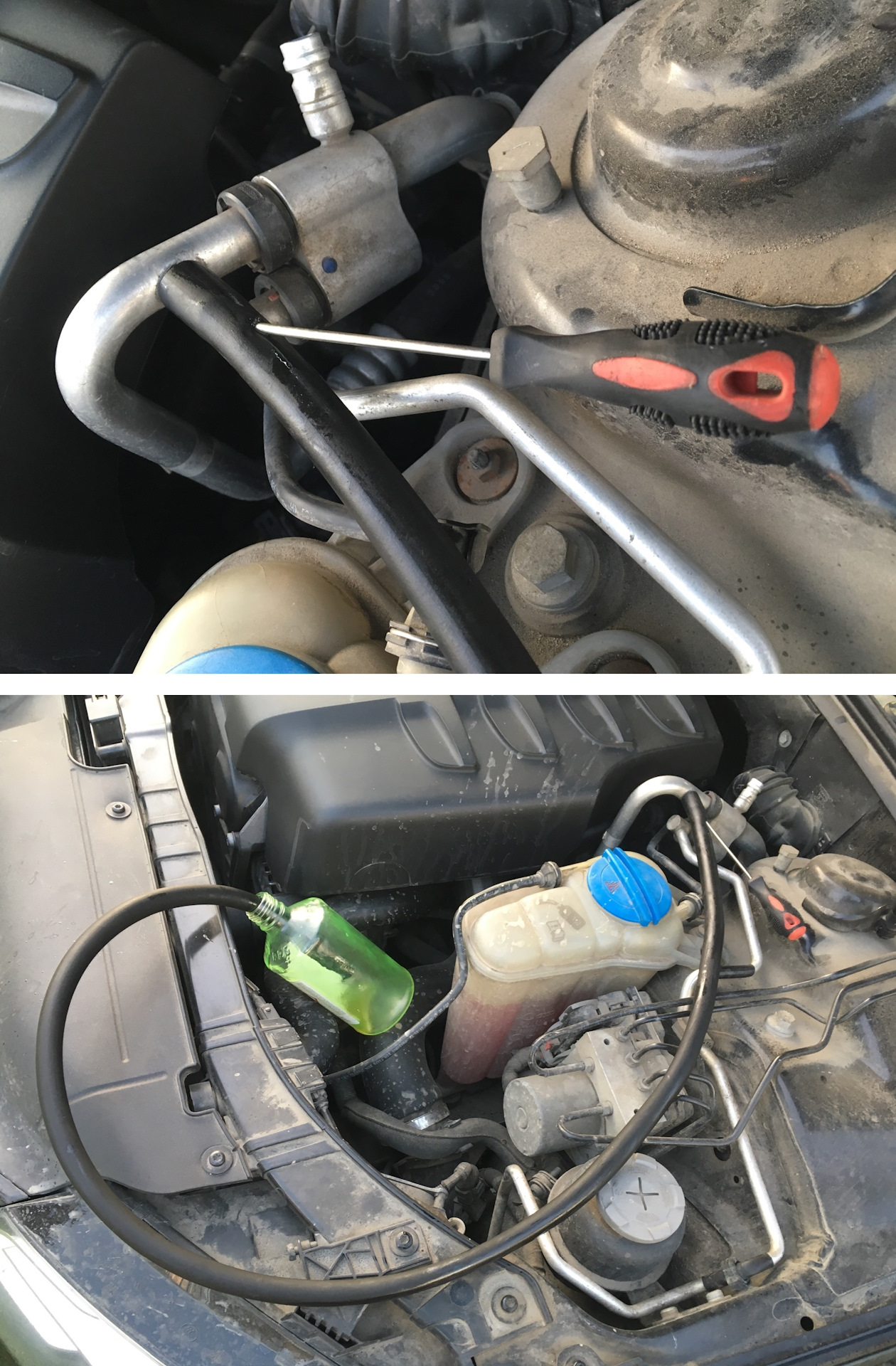

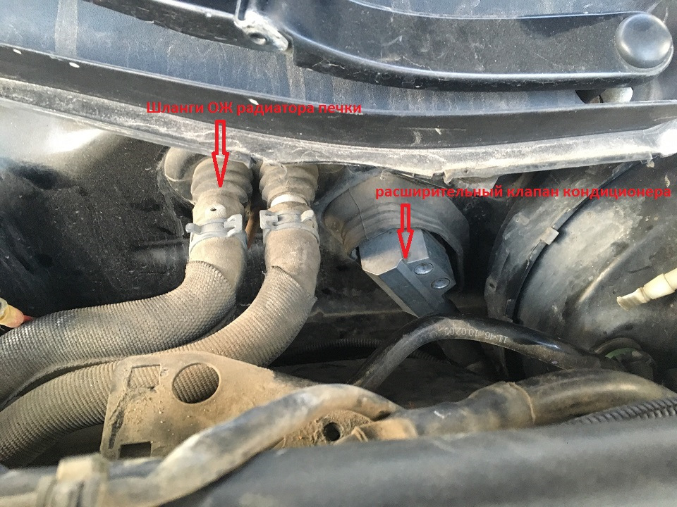

Когда с разбором все готово и доступ к печке идеальный, перед тем как ее вытаскивать, нужно сначала слить антифриз с системы охлаждения, и снять шланги ОЖ с патрубков радиатора печки. Я антифриз слил через кран радиатора снизу., слилось порядка 5,5-6 литра., собственно больше и не надо.
Далее нужно спустить фреон с кондиционера., понятное дело что грамотно это можно сделать только в специализированном центре., но прикинув что к чему, я придумал свою систему), да простят меня экологи.
И только после этого откручиваем два болта расширительного клапана кондиционера, тем самым как бы разъединяем осушитель от трубок.
Вот теперь все готово, печку можно снимать.

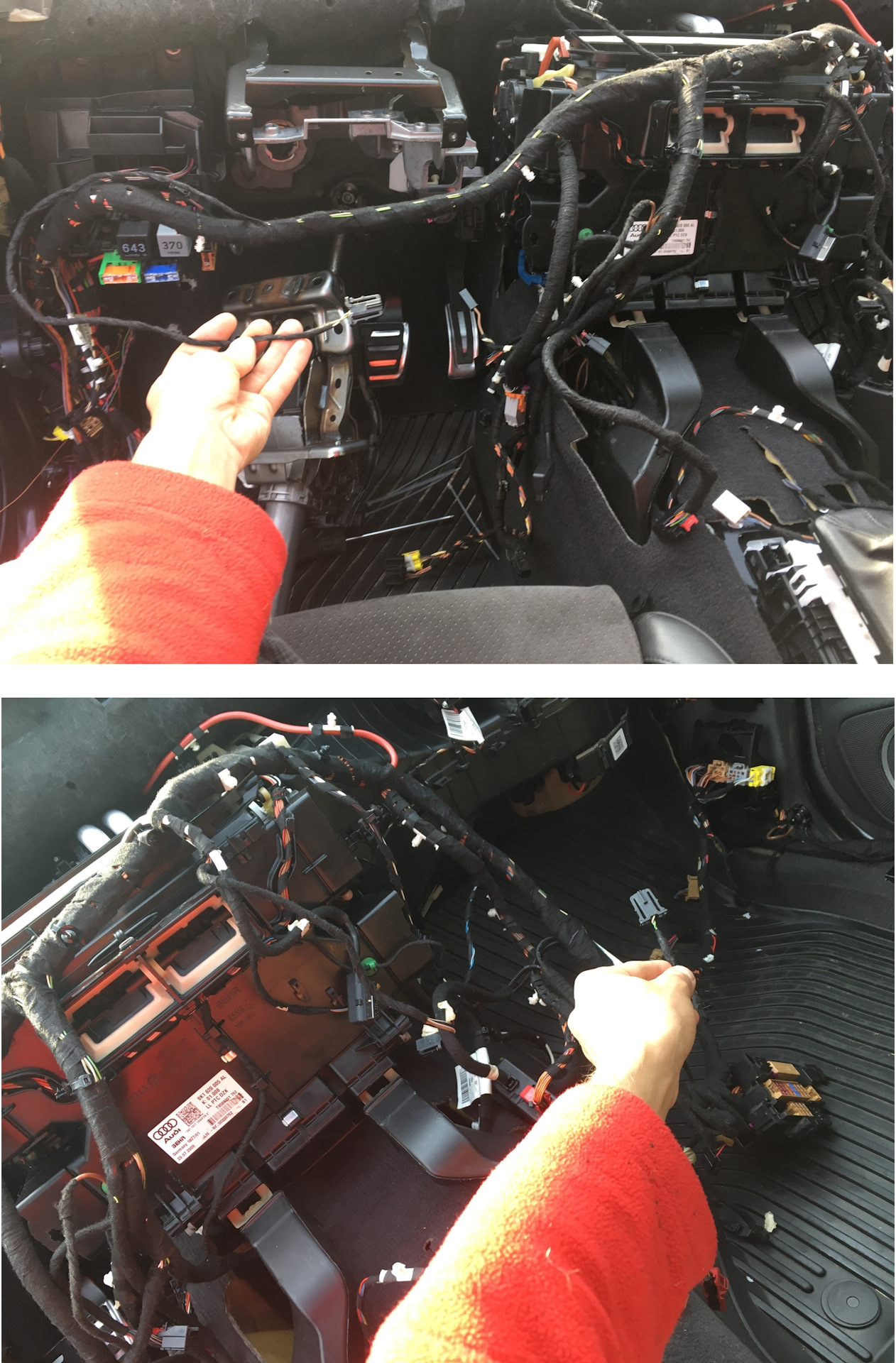

Второй день я посвятил установке новой печки и всей электрики. нужно было проложить и подключить датчик качества воздуха., два датчика температуры в воздуховоды, проложить подключить проводку заднего дефлектора.

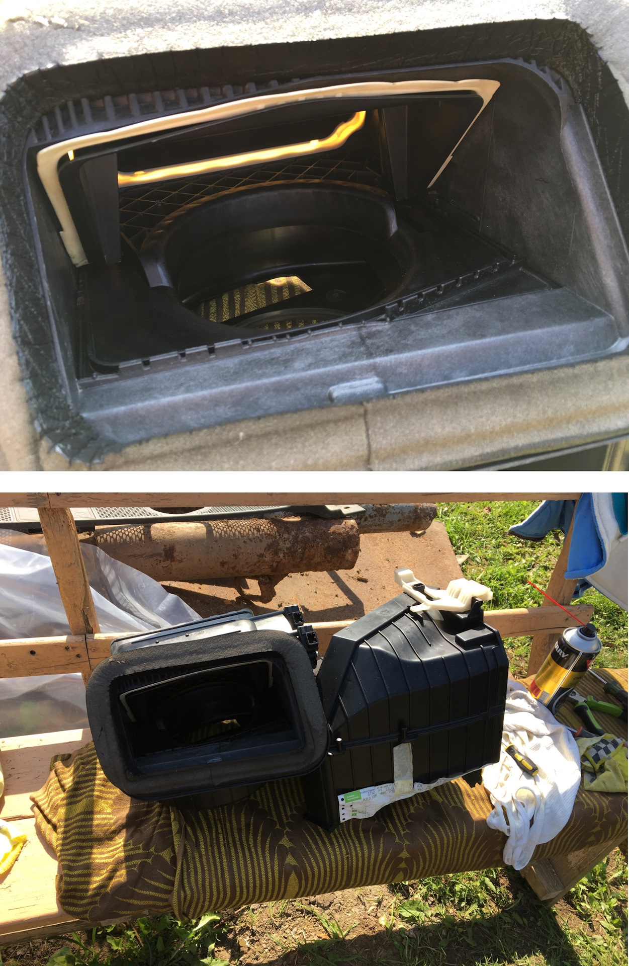

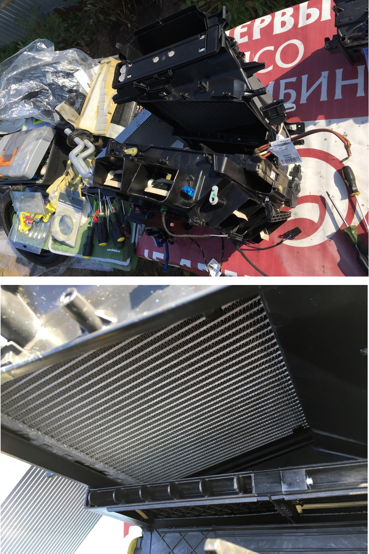

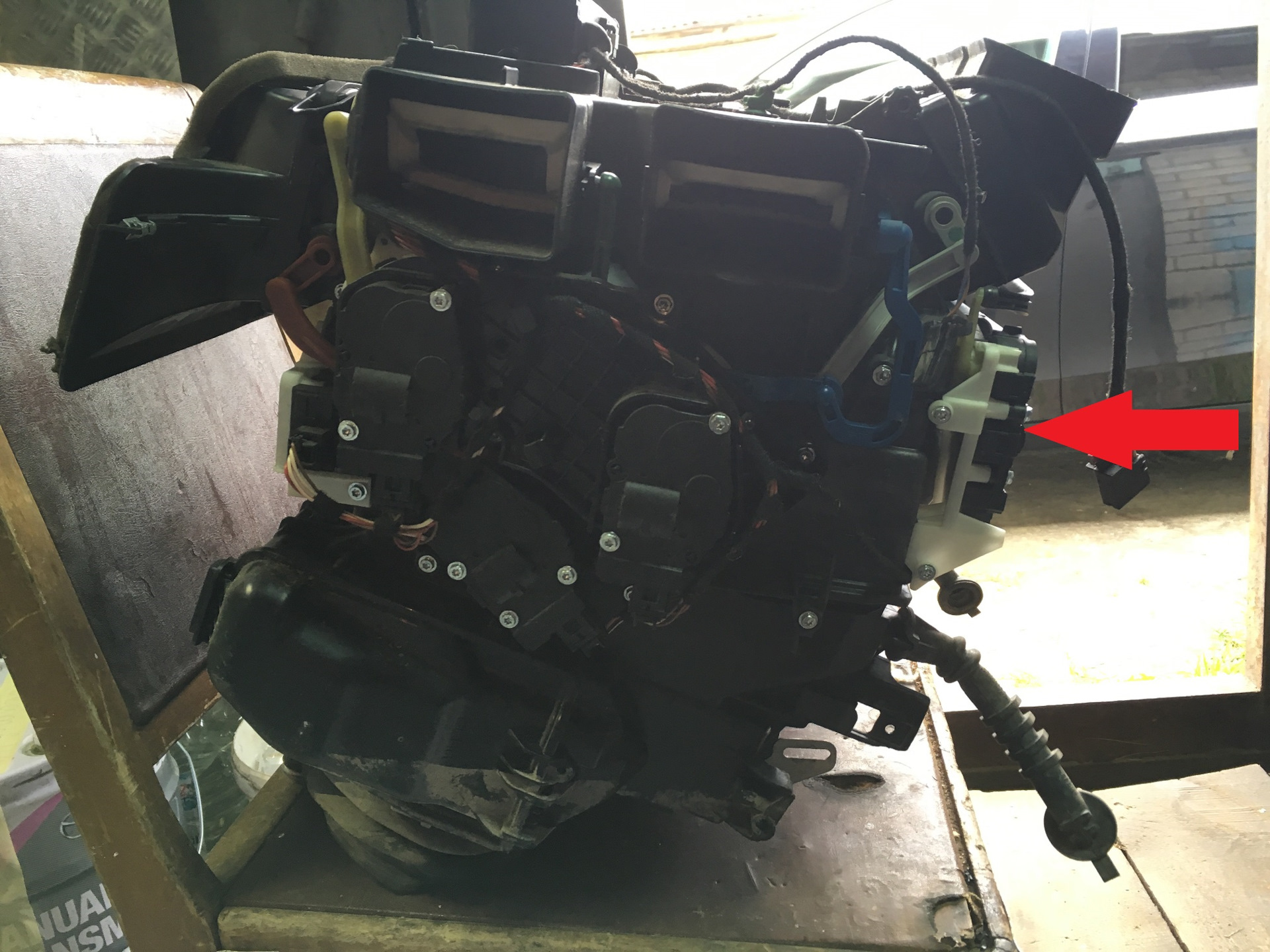

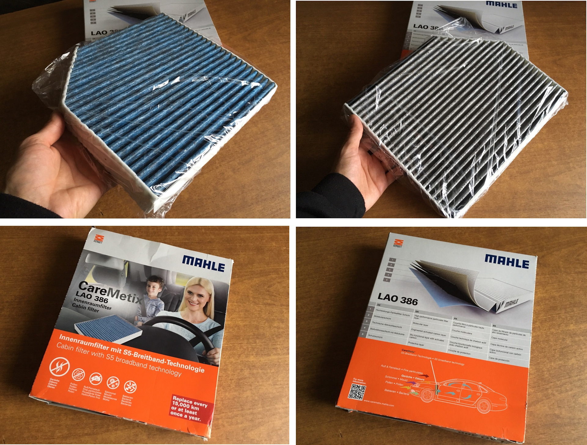

Перед тем как ставить новую печку в салон авто, я решил ее привести в порядок, как видно по фото выше, пришла она мне не в самом хорошем состоянии, да и давно мечтал это сделать, так как проводя много раз разного рода дезинфекции отопителя, всегда понимал что это "капля в море", и куча пыли грязи сидит внутри на стенках, и никакой химией её от туда не выгнать, только полный разбор и непосредственная мойка. По этому я принял решение всю ее разобрать и промыть прочистить до идеала как снаружи, так и внутри, смазать все подвижные элементы, да бы придать ей состояние новой. За одно и установил новый салонный фильтр, причем самый топ — Mahle LAO386 Фильтр салонный антибактериальный (серия CareMetix 5-ть слоев фильтрации воздуха )
Теперь дышать в авто будет максимально комфортно!
После того как вся печка была приведена в порядок, я занялся установкой её на автомобиль, заменив при этом оба уплотнительных кольца расширительного клапана кондиционера (это место где трубки кондиционера крепятся к осушителю печки через расширительный клапан). Дабы избежать в дальнейшем любых утечек.

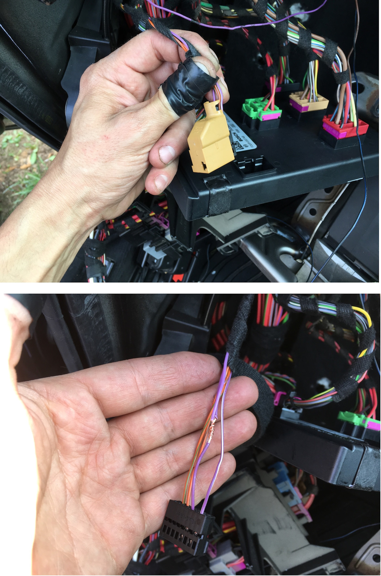

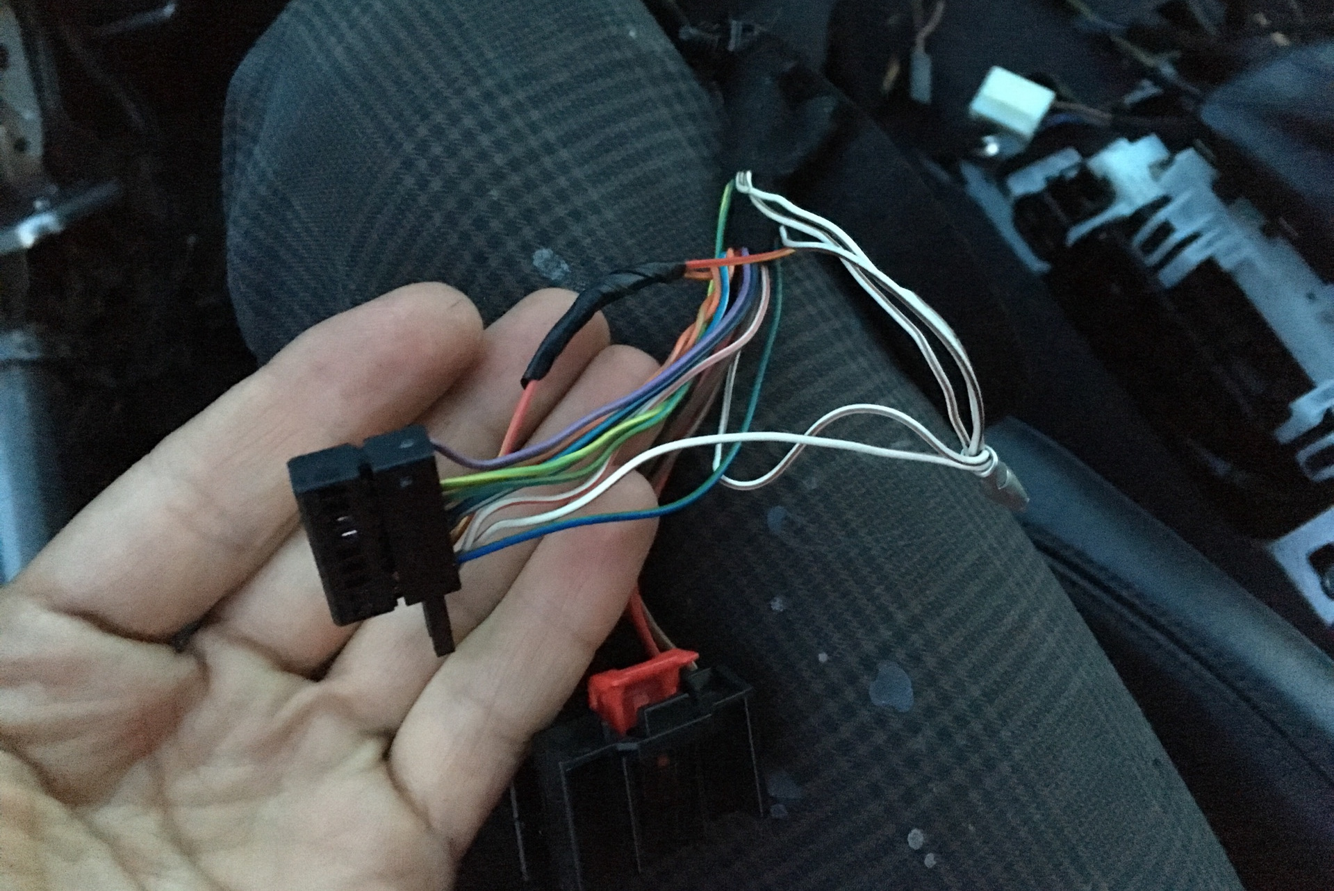

Теперь электрика.

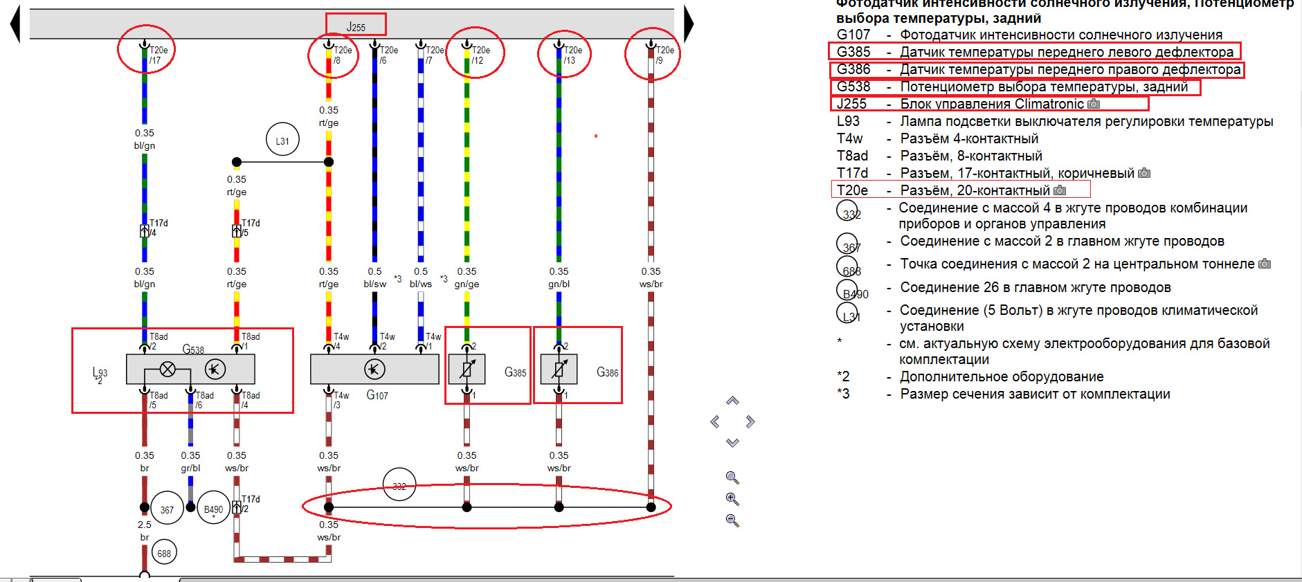

Согласно схемам из Эльза, которые мне предоставил KapU, за что вновь ему огромное спасибо! хорошо видно, что от датчик качества воздуха, отходит три провода: Коричневый, Сине-черный и Фиолетовый.

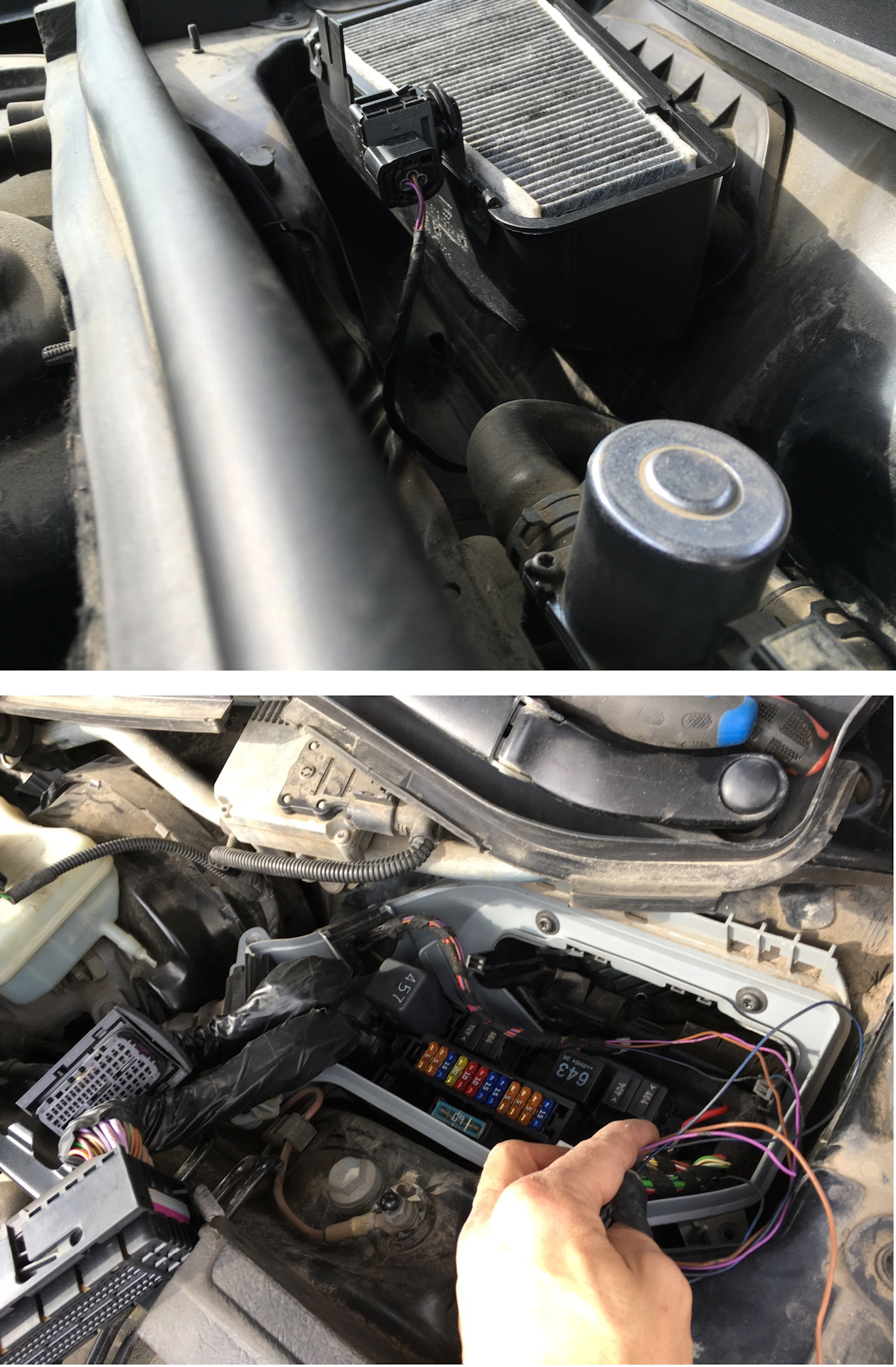

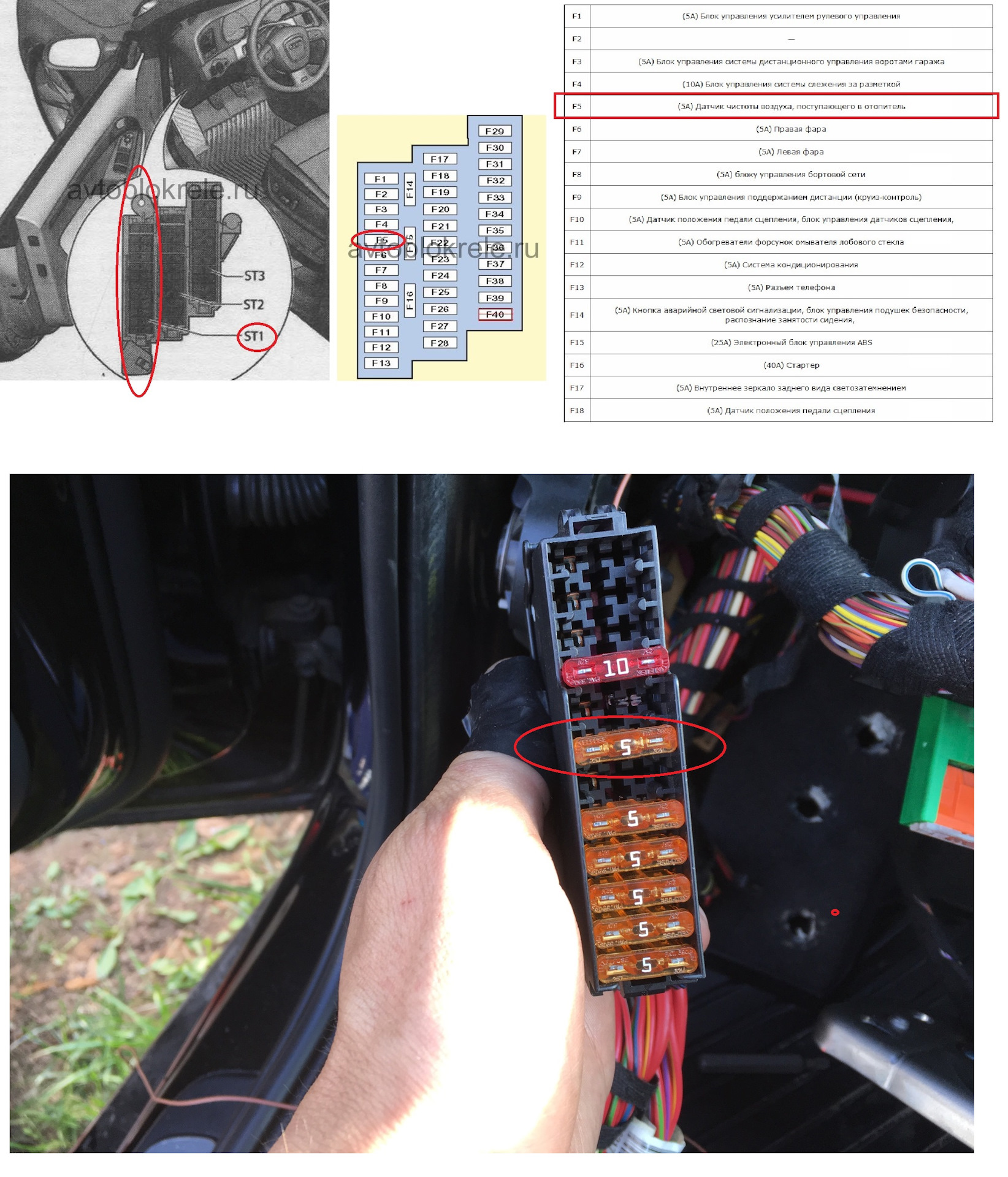

Для начала сам датчик устанавливаем на его штатное место (он ставится под лобовым стеклом, на корпус дополнительного салонного фильтра), всю проводку аккуратно ведем по жабо до корпуса блока управления ДВС. Снимаем с корпуса крышку, и через штатное сбоку отверстие протаскиваем эти три провода, далее протягиваем их в салон авто.
-Коричневый провод — его ведем на массу., я запитал на общую массу левой стойки кузова.
-Сине-черный провод — его ведем в блок предохранителей, причем согласно штатной схеме, данный предохранитель должен располагаться в блоке ST1, место F5, сам предохранитель должен быть на 5A, конец провода обжимаем пин "мама" — N90732703 (сечение 2,5мм) и вставляем в колодку предохранителей.
-Фиолетовый провод — его ведем в блок BCM (Блок управления бортовой сети) который находится слева под панелью . На схеме данный блок обозначается как J519, в данном блоке несколько разъемов, нам нужен — малый коричневый T16b (16-ти контактный), разбираем его и наш фиолетовый провод врезаем так же в фиолетовый провод который вставлен в 4-й пин данного разъема.

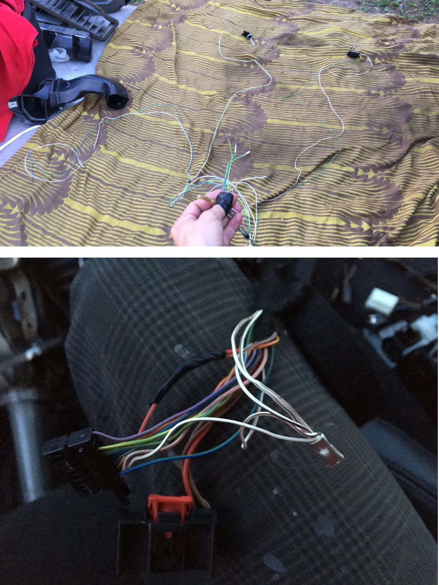

Теперь согласно второй схемы, устанавливаем проводку для дополнительных датчиков температуры и подключаем задний жгут дефлектора задних пассажиров.
Сначала объясню по датчикам., тут все просто, в одна зонном климате стоит всего два датчика, один на центральном воздуховоде, а второй слева на нижнем воздуховоде ног водителя., на 3-х зонном климате, датчиков должно стоять четыре., два по нижним воздуховодам отопителя ног пассажира и водителя и два датчика по краям на боковых воздуховодах и вот именно их и нужно мне было доустановить., вся проводка с датчиками у меня была, моя задача стояла проложить провода и грамотно их подключить.
Согласно схеме один датчик у нас обозначается как G385 он имеет два провода зелено-желтый и бело-коричневый, второй датчик это G386 у него зелёно-синим провод и так же бело-коричневый.
-Зелено-желтый провод ведем до разъема блока климата T20e, обжимаем его пином "мама" N90764701 и вставляем в 12-й пин данного разъёма.
-Зелено-синий провод так же ведем до разъема блока климата T20e, обжимаем его пином "мама" N90764701 и вставляем в 13-й пин данного разъёма.
-Оба бело-коричневых провода так же ведем до разъема блока климата T20e, там их соединяем между собой и врезаем в общее соединение таких проводов (бело-коричневых) от которых провод уже вставлен в 9-й пин данного разъёма.
Все провода прокладываем согласно штатной схеме и обматываем ворсовой изалентой.

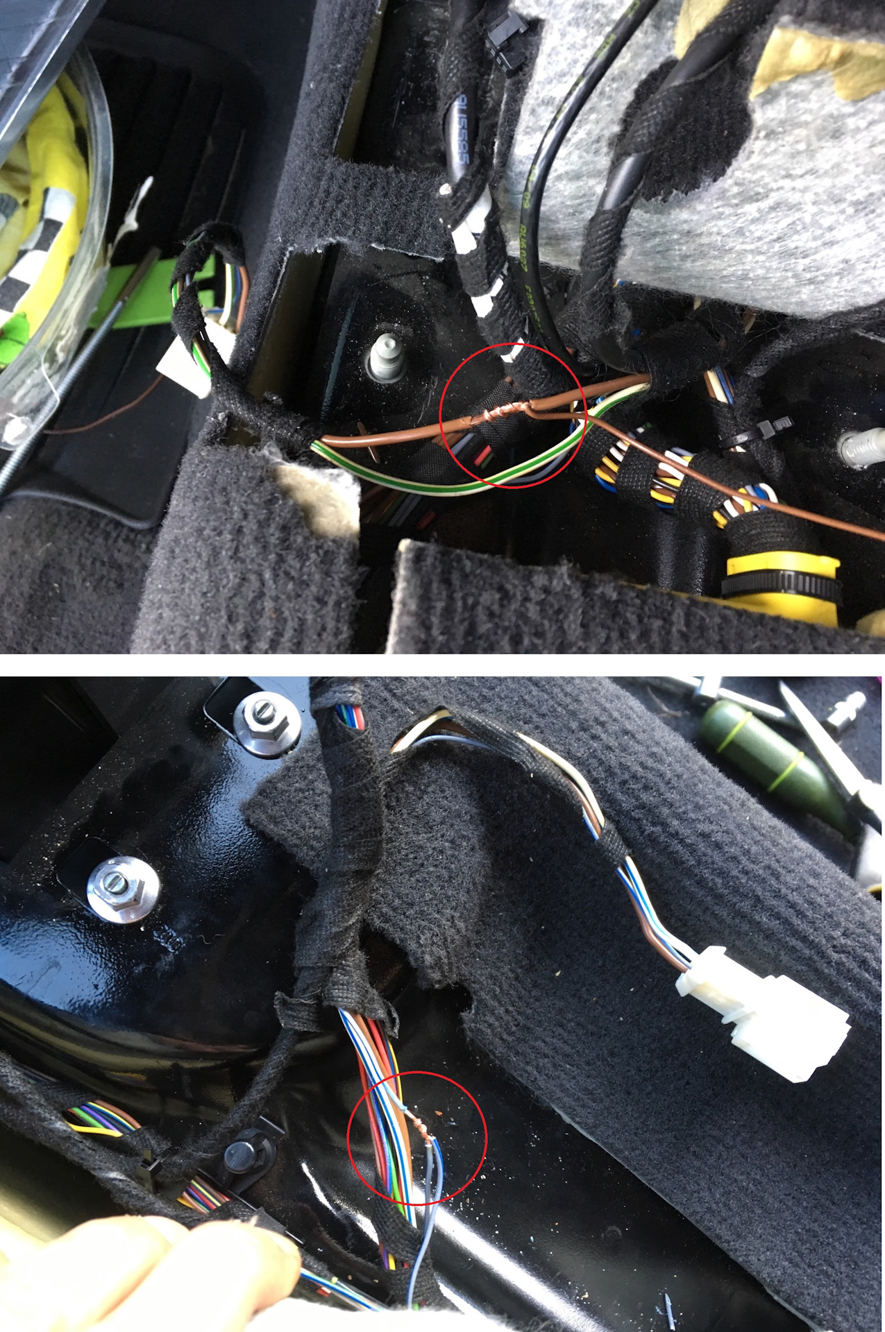

Еще один момент на котором хотелось бы остановиться, с пассажирской стороны, датчик температуры, что ставится в нижний воздуховод ног пассажира, под него нужно самому вырезать посадочное отверстие в воздуховоде., место где это нужно сделать прям указано на пластике, по этому при помощи канцелярского ножа все это делается без проблем.
Далее ставим все воздуховоды по своим местам, устанавливаем в них датчики, и все их подключаем.

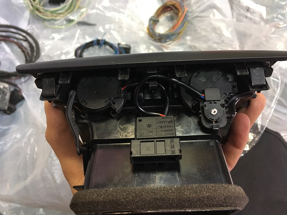

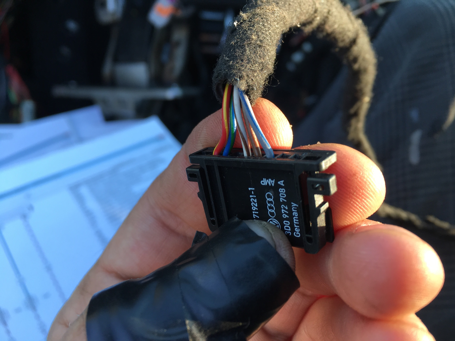

Теперь переходим к последней части электрики, это подключение заднего дефлектора.
Согласно все той же схемы, задний дефлектор у нас обозначен как — G538 Потенциометр выбора температуры задний. От него отходит разъём с пятью проводами: коричневый, серо-синий, бело-коричневый, зелено-синий, красно-желтый.
И так :
-Коричневый провод — это у нас масса, его я подключил к массе прикуривателя (любой коричневый провод в тоннеле)
-Серо-синий провод — это подсветка, его так же врезаем в серо-синий провод подсветки прикуривателя.
-Бело-коричневый провод — его тянем так же до разъема блока климата T20e , там где все бело-коричневые провода соединены между собой, врезаем и его в общее их соединение, от которых уже потом один провод идет в 9-й пин данного разъёма.
-Зелено-синий провод — ведем до разъема блока климата T20e, обжимаем его пином "мама" N90764701 и вставляем в 17-й пин данного разъёма.
-Красно-желтый провод — так же ведем до разъема блока климата T20e, и врезаем там его в такой же провод, который уже вставлен в 8-й пин данного разъёма.
После чего так же все провода обматываем ворсистой изолентой и прокладываем согласно штатным местам.
Далее прокладываем задний воздуховод, кстати чтоб его проложить, обязательно придется открутить кронштейн крепления селектора АКПП, будьте аккуратны, так как селектор может упасть в низ под машину.

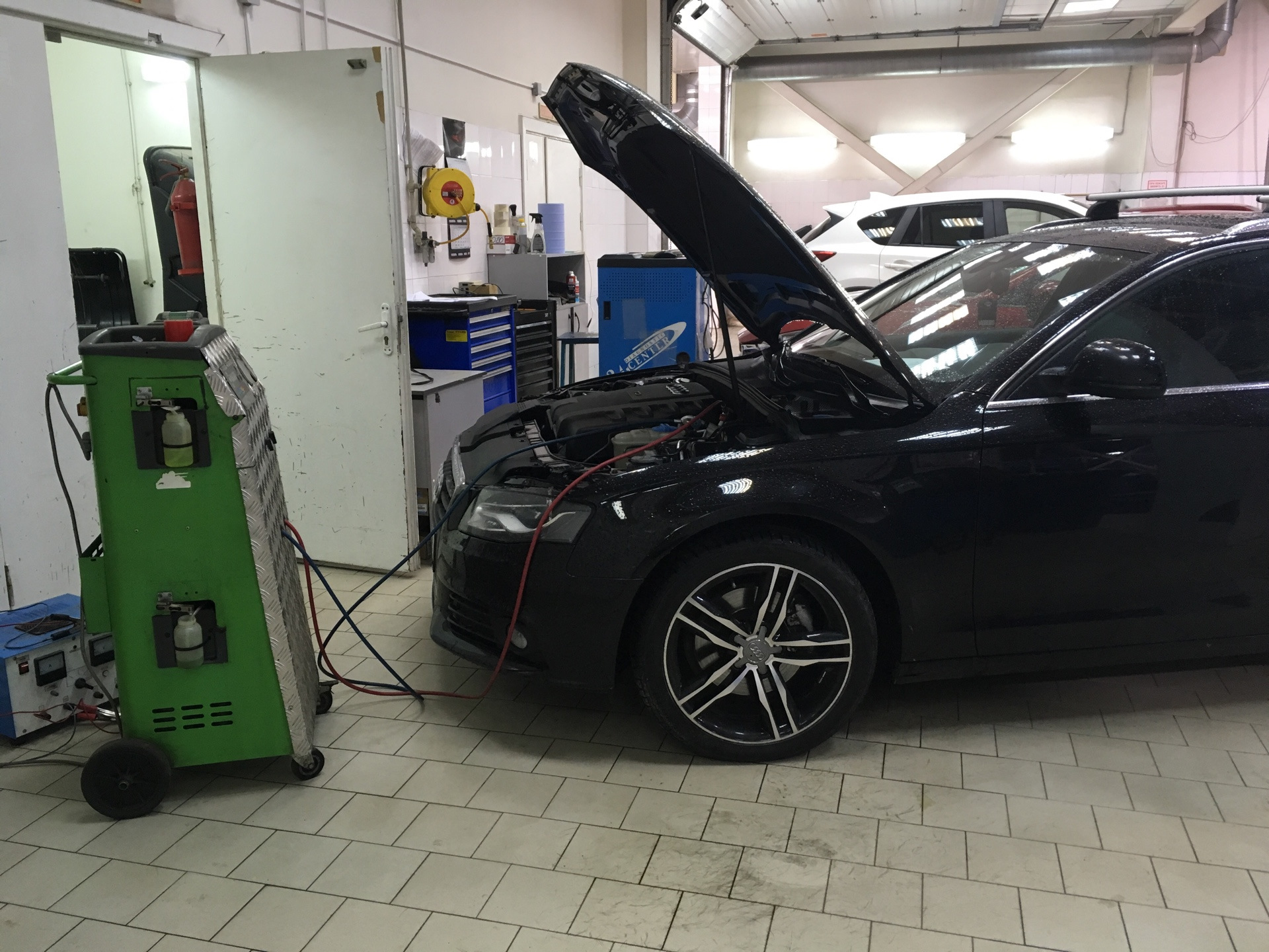

Далее еду на работу, подключаю автомобиль к аппарату, опрессовываю систему, и через 20мин аппарат дает добро, система в норме, утечек нет., заправляю фреон R134а (570+-20грамм), и грамм 100-150 компрессорного масла.

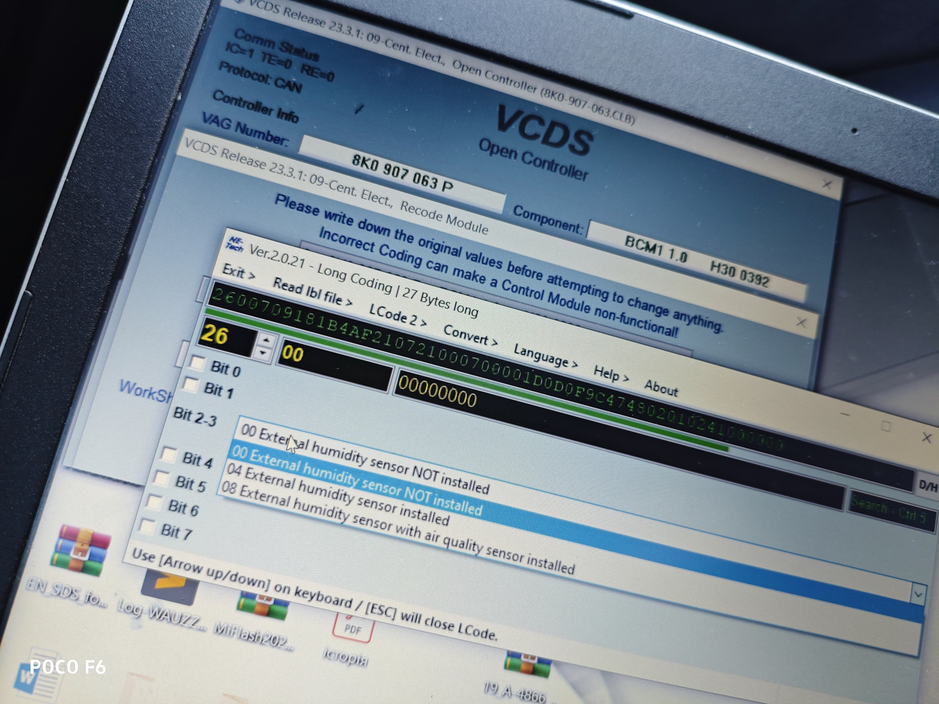

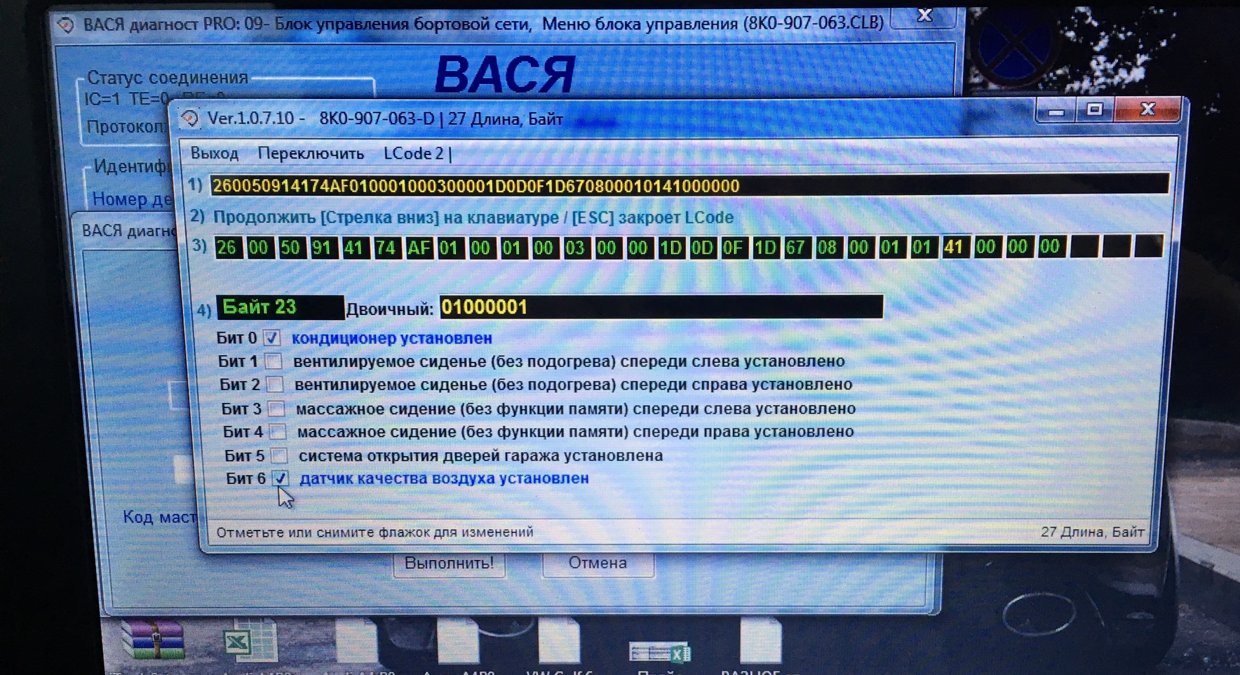

Далее уже сам подключаю ВАСЮ диагноста и кодирую блоки.
Сначала заходим в 9-й блок. (Блок управления бортовой сети) =>кодирование =>длинное кодирование => 23Байт =>ставим галку в 6-м Бите (Датчик качества воздуха). => выполнить!
Так как у меня штатно стоит Webasto (Дополнительный топливный отопитель), то после всех этих манипуляций с климатом, из меню MMI пропало все что касается отопителя, и та самая ошибка по — 03220 — Запорный клапан подачи охлаждающей жидкости системы Climatronic, горит именно из за некорректной кодировки блока.
Заходим в 8-й Блок (Электроника отопителя и климата) =>кодирование =>длинное кодирование =>
1Байт =>ставим галку в 3-м Бите (Дополнительный топливный отопитель установлен) => выполнить!
Вот теперь все готово, смотрим ошибки — ВСЕ ИДЕАЛЬНО, ошибок нет!
